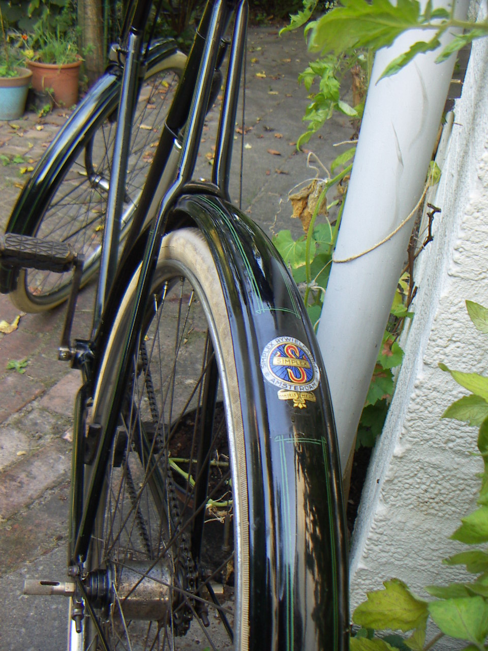

Hoi Maarten,
De manier zoals beschreven op Rijwiel.net, is de juiste manier voor deze transfers. Op deze manier heb ik ook de transfers op mijn BB70 geplakt. Het is een tijdrovend klusje, maar het resultaat is erg mooi.
Groetjes Mark

Een experiment met een transfer.
Ik heb een laktransfer aangebracht met blanke lak op terpentinebasis.
Een zwart plaatje geprepareerd door deze te schuren en daarna een dunne laag lak gelijkmatig verdeeld met een sponsje. Deze laten drogen tot het nog net plakte.Intussen de transfer gesplitst door het dikke papier van de dunne laag met de laktransfer zelf te verwijderen. Dan de dunne laag met de afbeelding op de gewenste plek op de lak aangebracht en goed vast gedrukt en deze goed laten drogen waarbij het warme weer het proces flink versnelde.Na een uurtje al het papierlaagje wat er nog op zat nat gemaakt en deze na enige minuten erafgewreven. Weer laten drogen en een laatste laklaag als finishing touch, en voila, een geslaagd experiment.
de transfer.
Het dikke papier is er af en dit breng je op de laklaag aan.
En hier het resultaat.
de transfer.

Re: Transfers bevestigen hoe doe je dat
Dat ziet er goed uit Gerrit.
Ik heb een lichte voorkeur om de lijm-lak op het ijzerwerk te smeren in plaats van op het transfer. Al begrijp ik dat beide manieren met succes uitgevoerd worden.
Was trouwens kwijt dat we hier over al eens een topic hadden gemaakt.
Mijn Simplex transfer (waar het over begon in deze topic) heb ik tenslotte kort voor het werk aan de Fongers transfers uitgevoerd een paar weken terug. Dat ging in een keer goed.
