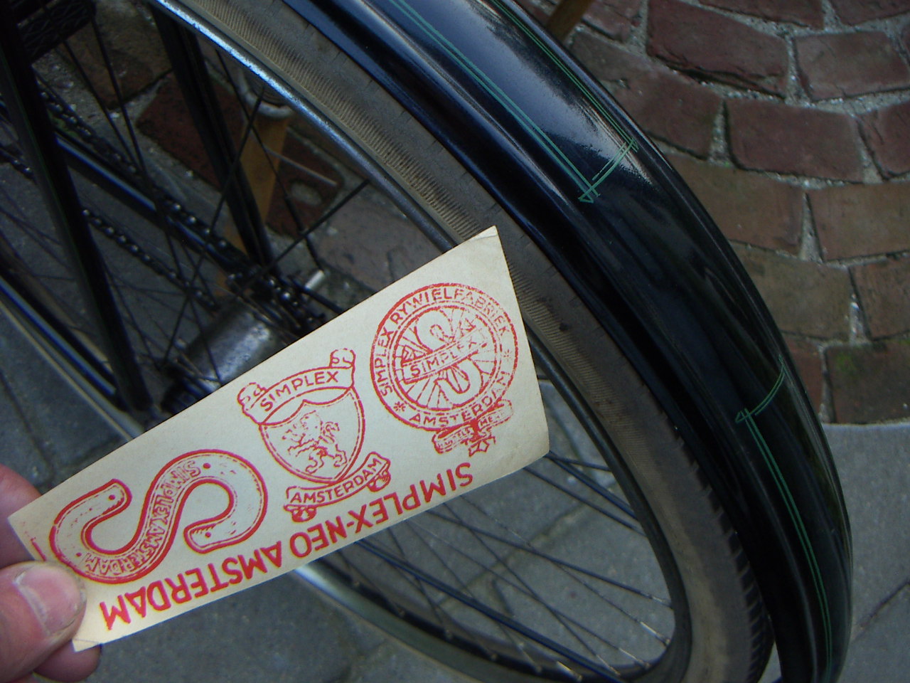

Hallo Groep,
Ik ben afgelopen dagen bezig geweest met het verbeteren van m`n
Simplex Cycloïde.
Ik heb deze fiets een jaar of 10 geleden gerestaureerd maar er waren daarbij enkele akkefietjes over gebleven.
De achtervelg hobbelde, de achterrem rammelde en het achterspatbord had ik gesoldeerd maar dat was door mijn eigen gebuig weer los gegaan.
Ik heb nu een en ander opgelost, oa het achterspatbord is gelast nu en het achterste deel staat mooi in lijn met het deel voor de staande achtervork.
Een mooi moment om het transfer te gaan bevestigen op de ruimte
tussen de biezen op het achterspatbord.
Echter ik heb hier geen ervaring mee en daar tegenover slechts een transfer!
Met andere woorden;het moet in een keer goed gaan!
Mijn vraag is of er onder jullie mensen zijn met ervaring op dit gebied.
Welke lak te gebruiken ,en hoe te werk te gaan. Dat soort dingen.
Maarten B heeft al veel goede tips gegeven en adviseerde ook hier een mail te posten.
Er zijn blijkbaar verschillende methode en enkele valkuilen.
Ik ben benieuwd naar jullie reacties.

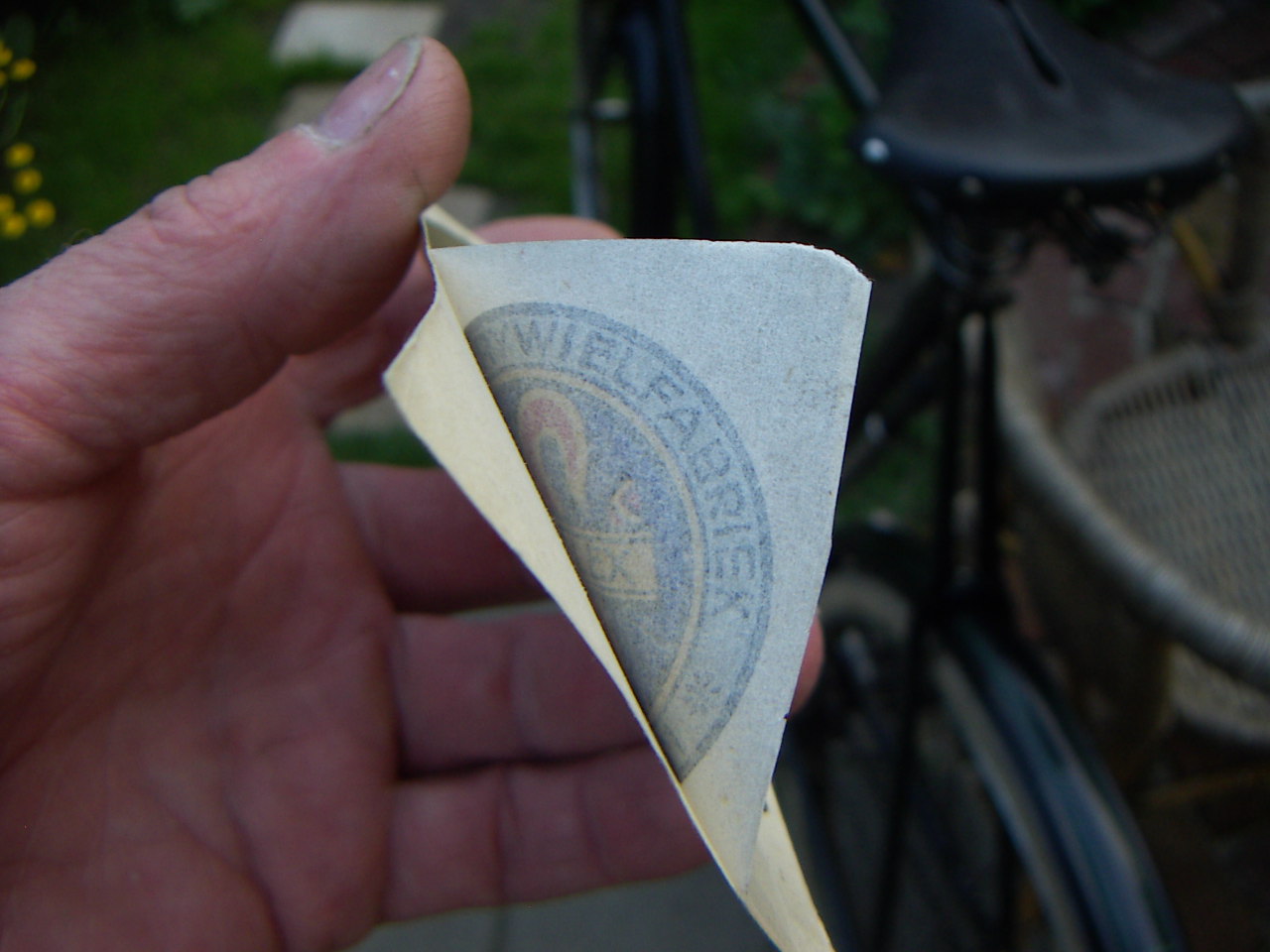

Ik ben zelf slecht op de hoogte maar meen dat het bij de getoonde transfer gaat om een laktransfer en niet om een
op kunststof afgedrukte transfer.
Ter identificatie; de achterkant is geheel goudkleurig als zijnde de eerste laag waarover andere kleuren zijn aangebracht of beter als laatste laag in het productieproces bedenk ik nu.
Het zou volgens Maarten B met een lak (als zijnde lijm) aangebracht moeten worden?

Naar wat ik zie gaat het inderdaad om een oude laktransfer, ik heb deze van Simplex ook in mijn handen gehad en als ik zoek is de kans groot dat ik er nog een tegenkom. Dus als het straks bij je echt mis gaat wil ik wel voor je gaan kijken.
Een instructie voor het plakken van laktransfers vind je hier.

Die rode transfers zijn niet erg fraai, als ik zo vrij mag zijn.
Dat zijn 'retro' transfers, met 'ingebouwde' slijtage en ouderdom, zoals op de Efteling de huisjes en tegenwoordig prints op t-shirts: 'vintage look', of zelfs gewoon 'slechte foto-kopietjes'... :o
Anders gezegd: die origineel af fabriek waren veel scherper en netter!
Misschien vind je dit mooi, is het juist de bedoeling; maar ik denk: "ik zeg het effe."
Er zijn namelijk ook 'haarscherpe' 'z.g.a.n.' Simplex-transfers in omloop.
Tegenwoordig kun je ze ook voor betrekkelijk weinig geld laten maken trouwens, zeker die in één kleur.
Er zit een winkel op de Ferdinand Bol waar ze nog originele, oude cellofaan-transfers hebben, misschien ook de echte van Simplex; check anders de firma Pelders in Drunen, die reproduceren klassieke transfers voor hun vak.
Of gebruik deze natuurlijk. I.i.g. het beste ermee! ;)

Ze noemen het laktransfers en dat zijn dus ook .
het gewenste transfertje grof uitknippen
de achterkant dun insmeren met vernis (blanke lak).
paar minuutjes laten drogen daarna plaatsen en een uur later
de voorkant met een natte spons doorweken dan laat het
bescherm papier heel makkelijk los .
als alles goed gedroogd is kan je om de transfer te beschermen
met een penseel er vernis op aan kunnen brengen.
sukses Theo.
