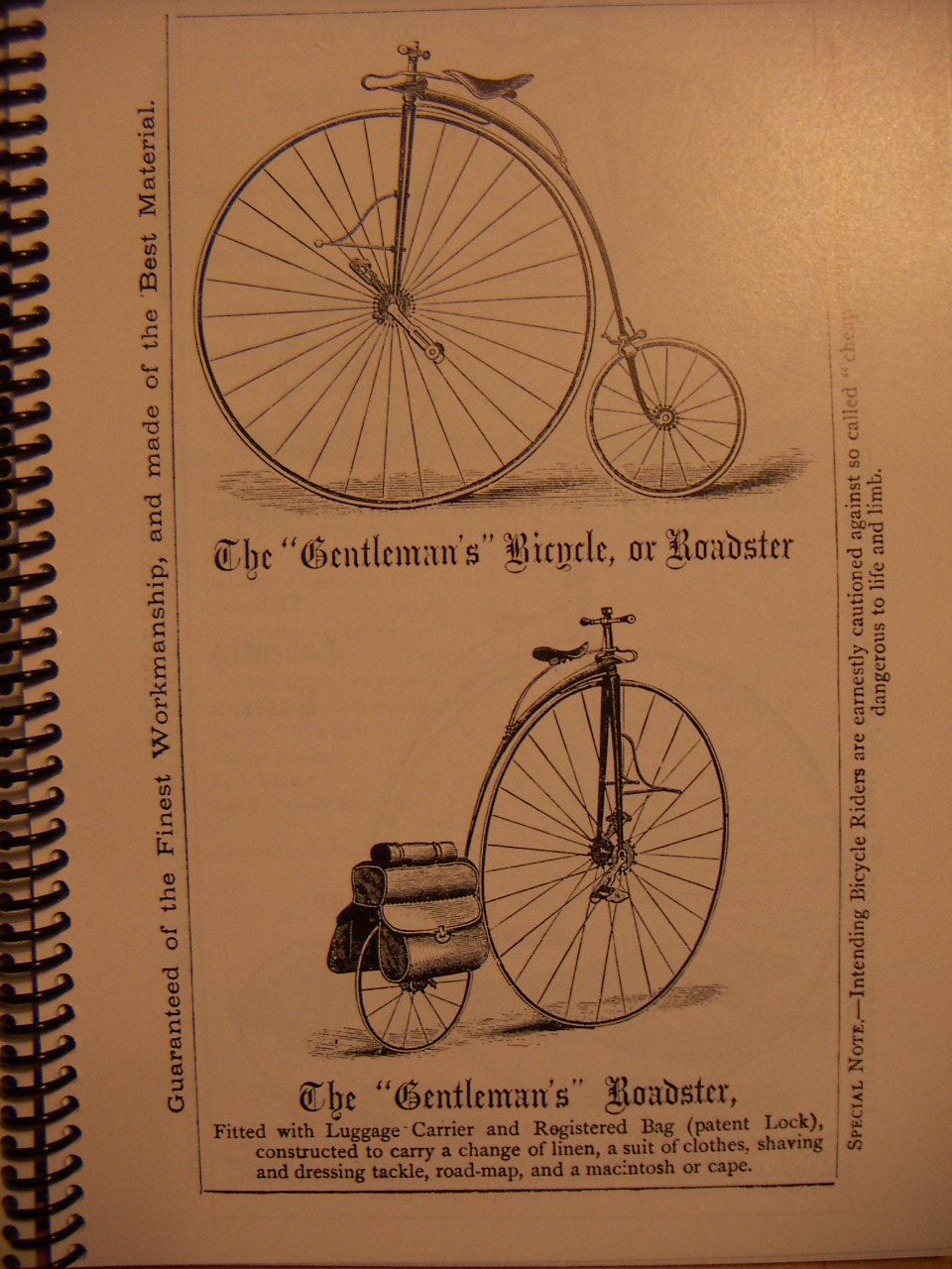

Hans,
Bij deze de foto van de bagagedrager. De tekst hieronder uit de catalogus van 1877 laat enkele
verbeteringen zien (de zeven punten) die mogelijk ook op de CMC
van Joost terug te vinden zijn . De catalogi (ook andere dan van CMC ) zijn bijeen gebracht door
Derek Roberts in ''The years of the high bicycle'' verkrijgbaar bij de engelse club.
A John Pinkerton reprint catalogue issu january 1980

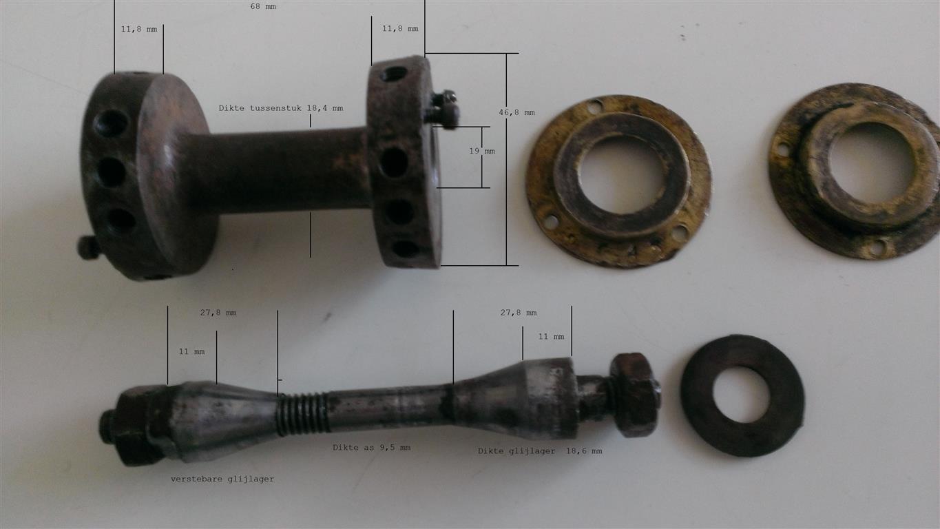

Maarten Waarlé schreef:Hans , dank voor de foto.
Ik begrijp dat de olievulopeningen tussen twee spaken zit?
Dat is wel apart. En denk jij dat er dan ook een potje op gezeten heeft?
Misschien is het toch beter als ik de maten heb van deze naaf.
Zou het voor jou mogelijk zijn deze op te meten? En dan ook de maten van de kapjes en de as.
Ik kan dan later als ik bezig ga met het veranderen van de verkeerd onderdelen deze naaf eens nabouwen.
Zie ik het goed dat de stofkappen van messing zijn.

Hans,
Bedankt voor het meten en noteren.
Daar kan ik wel wat mee. En ik zal ook eens kijken in hoeverre deze naaf overeen komt met een plm 1878 CMC van Velorama.
Die heb ik ook eens opgemeten.

Re: welk merk hoge bi is dit?
Maarten,
De meeste genoemde verbeteringen zijn op deze CMC van toepassing
Een verbetering gaat over de verandering aan de spaken waardoor het aantal spaken is verminderd. Op dit moment denk dat deze verbetering snel is teruggedraaid. De stofkappen zijn van messing in 1 is van het zelfde nummer voor zien. Gezien de resten die ik heb gevonden moet je van uit gaan dat de smering met vet is gebeurd. Deze was echt door hitte verglaasd maar de Glijlagers lijken nog redelijk pas De moeren van de as zijn ook bruikbaar vulringen van Messing is er nog 1 van zal de ontbrekend erbij maken. Had net bericht van Joost dat de spaken en achtervelg schoon zijn Dus kan hij het met het grote wiel beginnen. 6 spaken per keer. De banden zijn geplakt geweest met beenderlijm de velgen zijn hier nog vol mee maar doordat de lijm zo verouderde is laat de roest de lijm redelijk verwijderen. Wordt vervolgd

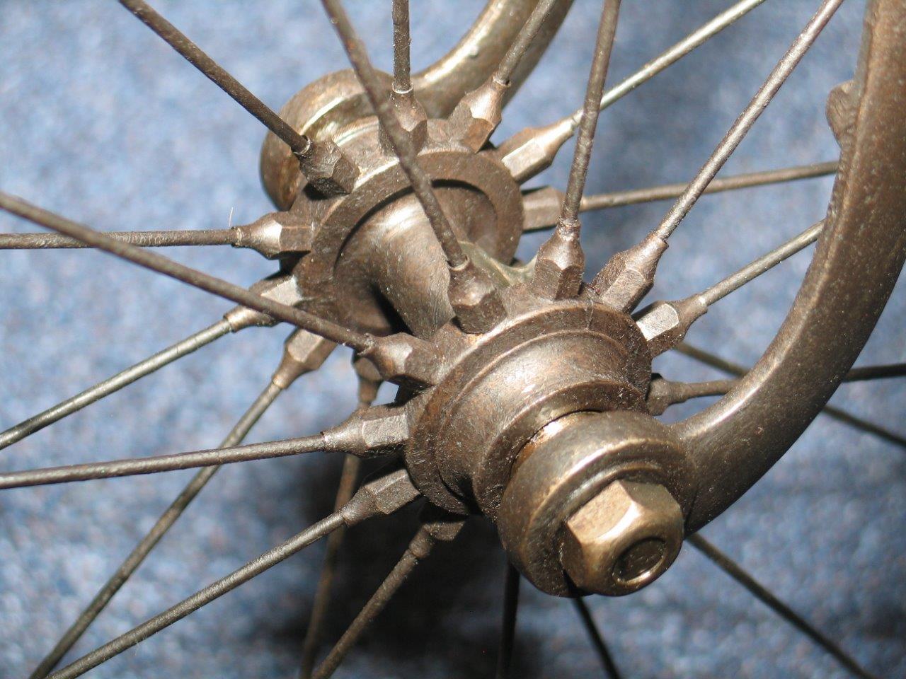

even inbreken omtrent die achternaaf: Maarten, de achternaaf van de Gentleman van Gertjan Moed heeft een heel andere vorm. Is die ook niet origineel in die fiets? Anders zou ik zeggen dat jouw fiets meer het model van Velorama benadert dan dat waar Hans nu aan werkt.
groetjes,
Foto: achternaaf Gentleman 1878-79 velorama
groetjes,
- IMG_8320.jpg (166.41 KiB) 8624 keer bekeken
- Berichten: 2760
Hoi Maarten,
Dat is een interessante toevoeging, die naaf.
En een mooie scherpe foto ook.
Ik had nog niet gekeken maar moet van deze naaf ook ergens maten hebben.
Punt is dat de fiets van Velorama een vreemd model is.
Het framenummer is nog iets ouder dan mijn fiets maar de fiets van Gertjan heeft rollagers in het voorwiel en zelfs ball bearing pedalen. Bovendien heeft deze fiets een zadelconstructie met rubber ophanging die pas in 1880 in die vorm verscheen.
De vraag is of de fiets uberhaubt een Gentleman genoemd kan worden.Eind 70 er jaren was de Gentleman een verouderd model aan het worden. Dat kan echter van de CMC van Velorama niet gezegd worden.
Met name de (Velorama) voornaaf met rollen maakt dat ik mijn fiets (conische open scharnierbare lagers) dichter bij de fiets van Joost zou willen plaatsen.
De contra-dopmoeren op de spaken van de Velorama CMC zijn dan weer van 1878 meen ik en daarmee hebben die waarschijnlijk ook op mijn fiets gezeten.
De CMC ontwikkeling net voor 1880 is in feite nog deels een raadsel. Mijn rem en stuur kloppen waarschijnlijk wel maar veel andere dingen zijn vaag en onduidelijk of ze orgineel zijn.
Zo is de keuze voor een juiste achternaaf dus ook nog niet te maken.
Een beetje off topic: de voornaaf van de Velorama fiets is ook iets anders dan die van de jouwe. Net iets meer geprononceerd. Ik kan je wel via de gewone mail een foto sturen als je wilt.
ik zal nog eens catalogi bekijken, wellicht is dat met die roller bearings toch een soort opgepluste versie. Dan zou inderdaad de oud naaf met conische lagers meer passen bij jouw fiets. Heel rare constructie trouwens, dat gat tussen de spaken....
