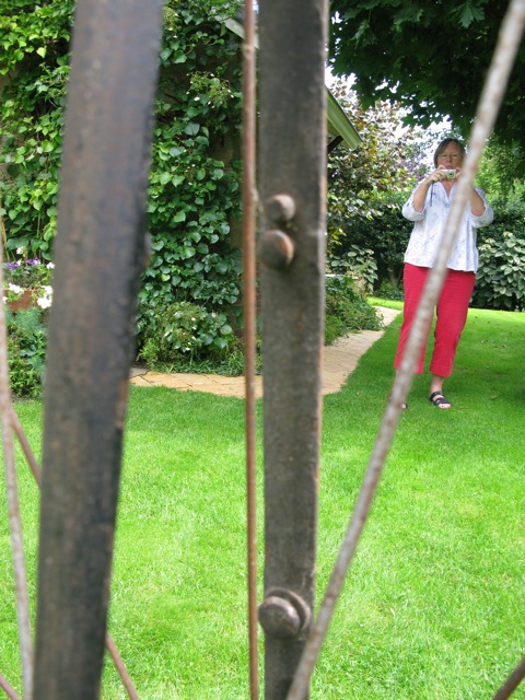

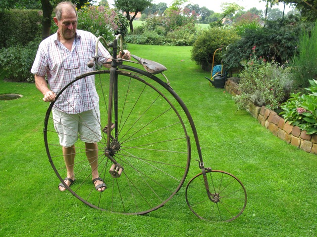

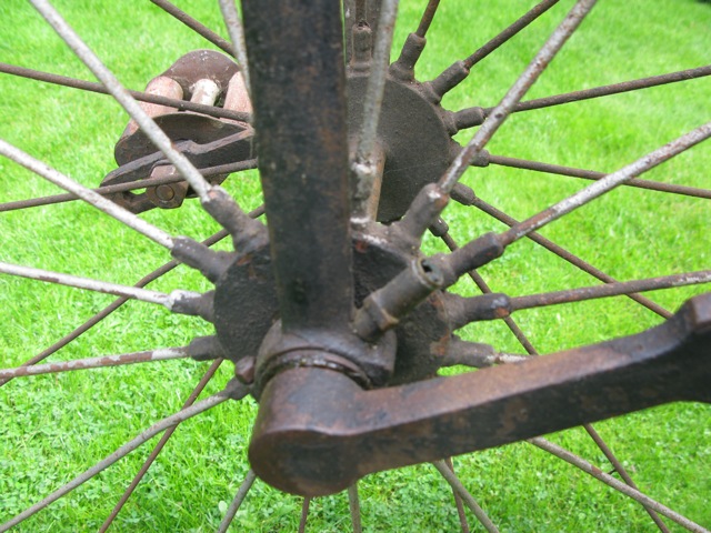

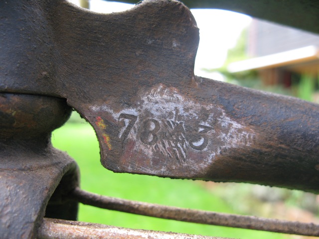

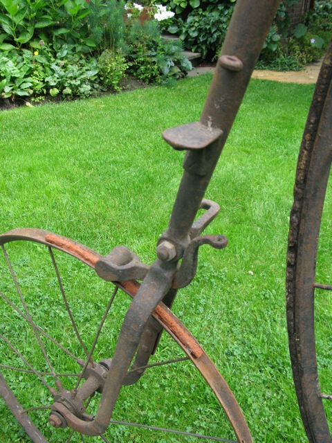

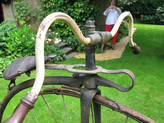

Ik heb vandaag een hoge bi bekeken van iemand die niet ver van mij in Heino woont. Deze fiets is altijd in de familie geweest en heeft heel lang in een pakhuis in Middelburg gestaan. De eigenaar, Joost, heeft hem nu al zo'n 50 jaar bij hem thuis staan. Hij wil graag weten wat voor fiets het is en hem daarna wellicht gaan restaureren. Het is een erg interessant, oud model, hoge bi. ik denk ca. 1870-1875. Ik ben er niet zo in thuis. Wellicht weet Maarten het merk. Het is er een met glijlagers en een rem op het achterwiel. We hebben een framenummer gevonden na enig schuren.7843
Langs de backbone zitten oogjes waar het remkabeltje door heeft gelopen. Op de voorvork zitten vreemde nokjes. De velgen zijn hoekig.

Als ik me niet vergis is dit een model zadelveer die veel in Frankrijk gebruikt werd doorlopend langs het balhoofd . Een prachtig diep moustache stuur maar de fiets oogt ouder dan het model stuur. Maar ik ben hierin geen expert. Maarten W heeft of had zo'n model rem op zijn vroege hoge bi. Misschien weet hij wat meer. Een fiets met een hele geschiedenis aan de reparatie te zien in de achtervork. Persoonlijk zou ik die reparatie als ie goed uitgevoerd is proberen te handhaven. Lijkt me een prachtig object om te gaan restaureren.
Om even terug te komen op je vraag Theo ik heb een vermoeden dat de bi Frans is maar laten de echte experts zich daar maar eens over buigen.

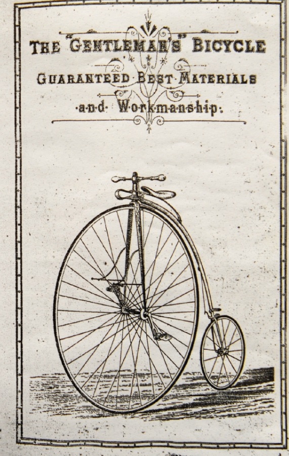

Op het eerste gezicht lijkt het me een CMC van 1876-1877. Maar wat heeft hij weinig spaken?
Zie folderafbeelding uit 1878, dan zie je ook de mogelijke functie van die nokjes op de voorvork. Inderdaad bepaalde overeenkomsten met de fiets van Maarten W.
Zie:
http://cmc-gentleman-1878.coventry-mach ... ycles.net/
Om zeker te weten moet je de foto's even naar Nick Clayton sturen. Die is de onbetwiste CMC hoge bi expert.
Heb je zijn gegevens? Anders stuur ik ze je even.
Mooi om heel licht te restaureren, Stuur is inderdaad later vervangen, heel jammer. Dat zou misschien ook het enige zijn wat je aan de fiets moet doen, evt. nog het zadel. Voor de rest niks aan doen. Lekker rijden kun je er toch niet op. Gewoon naar kijken en genieten.

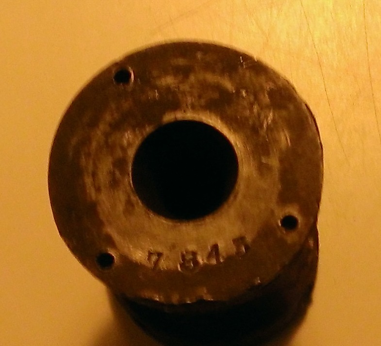

Bedankt Maarten. Hij lijkt inderdaad erg op deze vroege CMC. het nummer staat ook op dezelfde plek als bij mijn CMC.
mail me even het adres van Nick,dat heb ik niet. Terughoudend restaureren lijkt me ook het beste. Het zou mooi zijn als de rem het weer doen. Een erg mooi systeem.

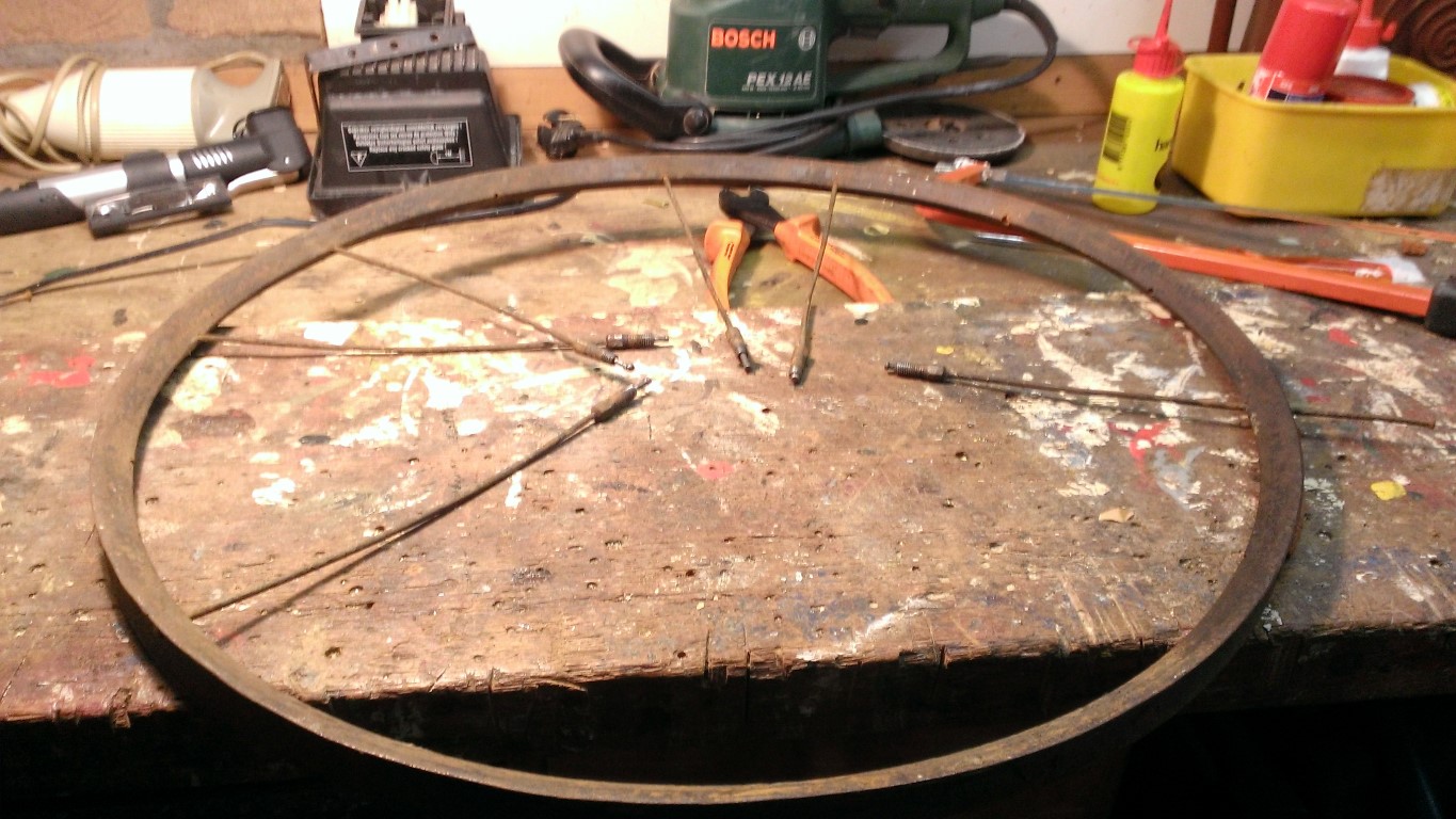

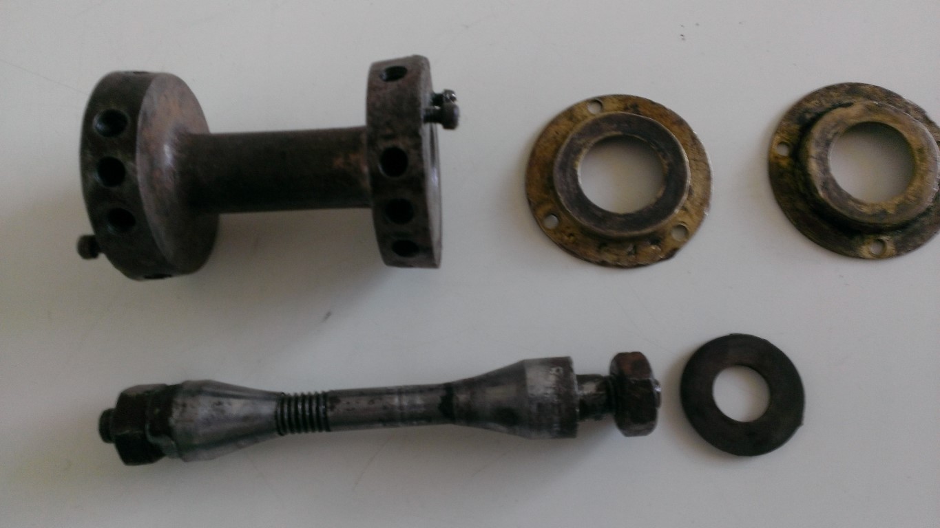

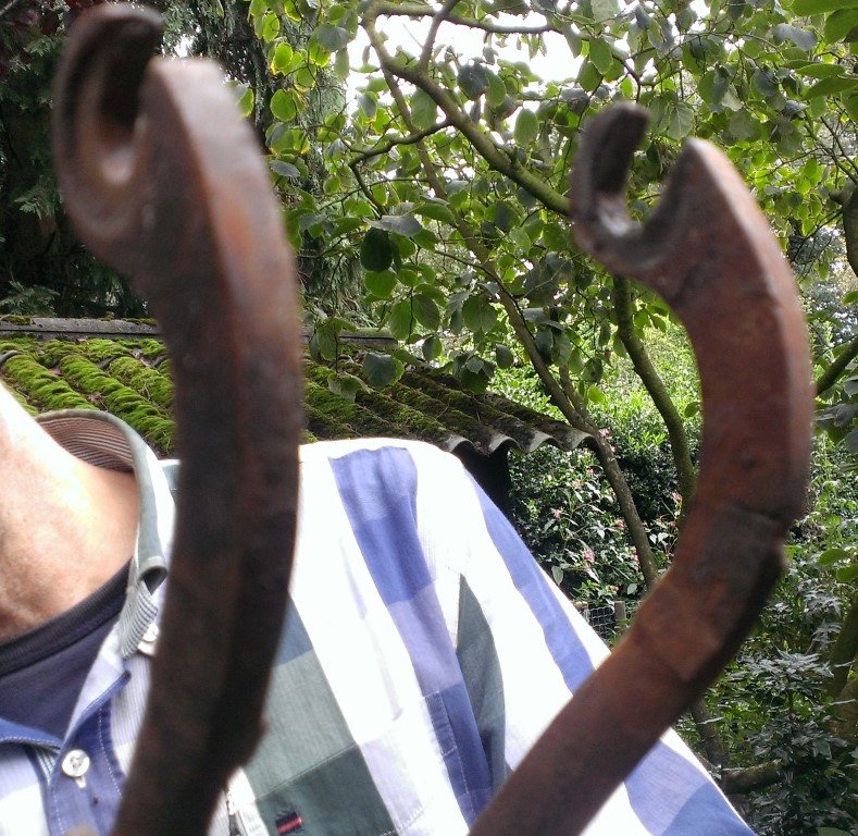

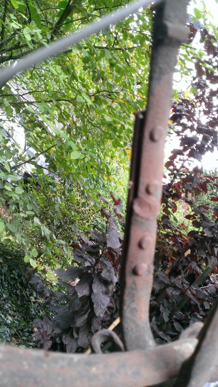

Via Theo is Joost Snoep langs geweest heb hem en zijn vrouw laten zien wat er voor mogelijk gedaan kan worden aan hun fiets. En hedenmiddag de CMC bekeken en Joost gaat zelf met assistentie door mij de fiets weer rijdbaar maken. Borstelen en olieën waarnaar was er over zijn voorkeur heeft. We hebben hiernaar het achterwiel gedemonteerd. De naaf zelf heeft het zelfde nummer als het frame Ook een foto,s van de achtervork onderste boven De reparatie en open vorkeinden. Joost heeft deze repartie zelf laten uitvoeren een kleine 50 jaar geleden
- Achternaaf.jpg (127.95 KiB) 11014 keer bekeken
- Achternaaf 2 (Medium).jpg (161.62 KiB) 11014 keer bekeken
- Velg met 6 spaken (Medium).jpg (286.43 KiB) 11015 keer bekeken
- reparatie achtervork (Medium).jpg (174.19 KiB) 11015 keer bekeken
- Vorkeinden open (Medium).jpg (218.1 KiB) 11016 keer bekeken

Interessant Hans.
En bijzonder dat de spaken nog zo lekker los gaan.
Ik zie dat mijn fiets ook zo`n achternaaf moet hebben gehad.
Er zit nu een andere naaf met brons in maar ik denk dat ik het zo laat.
De uitstulpingen onder aan de achtervork zouden volgens
Nick Clayton zijn gemaakt voor het monteren van een bagagedrager. Er dienen dan gaten in deze vormen te worden geboord.Er staat er een tekening in de 1879 catalogus van zo`n bagagedrager. Helaas volgepakt met tassen waardoor je niet precies ziet hoe het vast zit.

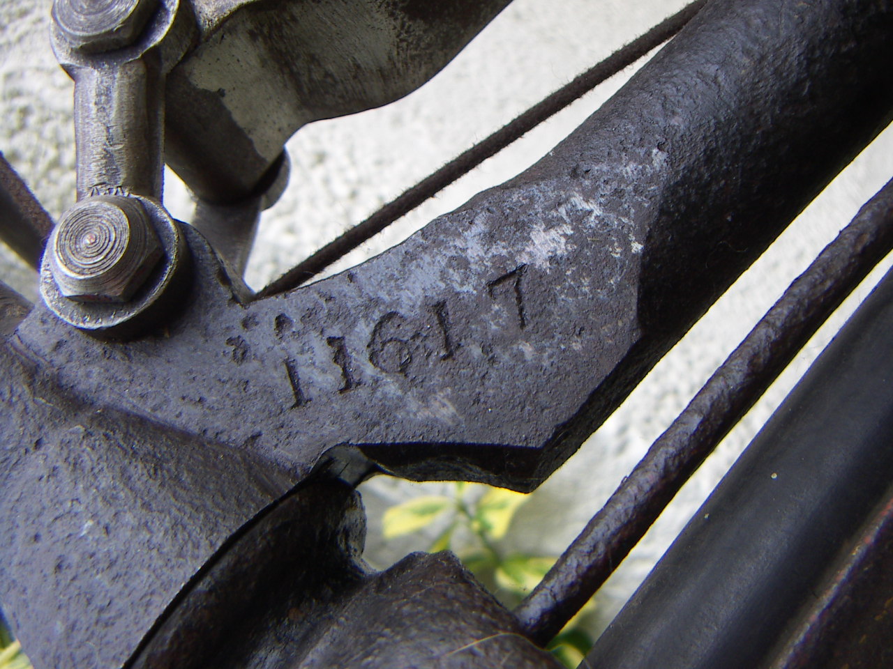

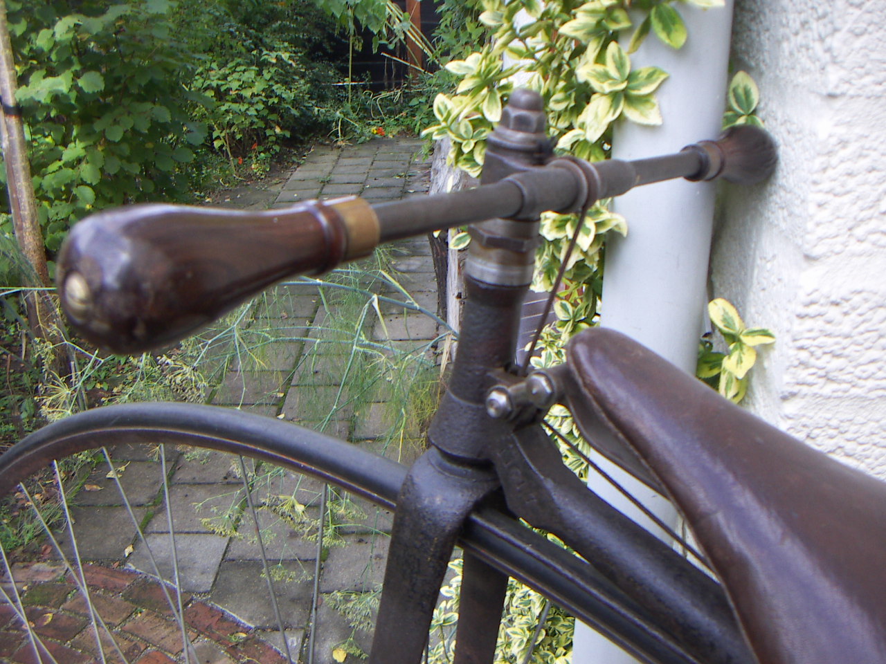

Mijn CMC fiets heeft framenummer 11617 en is daarmee ietsje jonger dan de fiets waar dit schrijven over gaat.

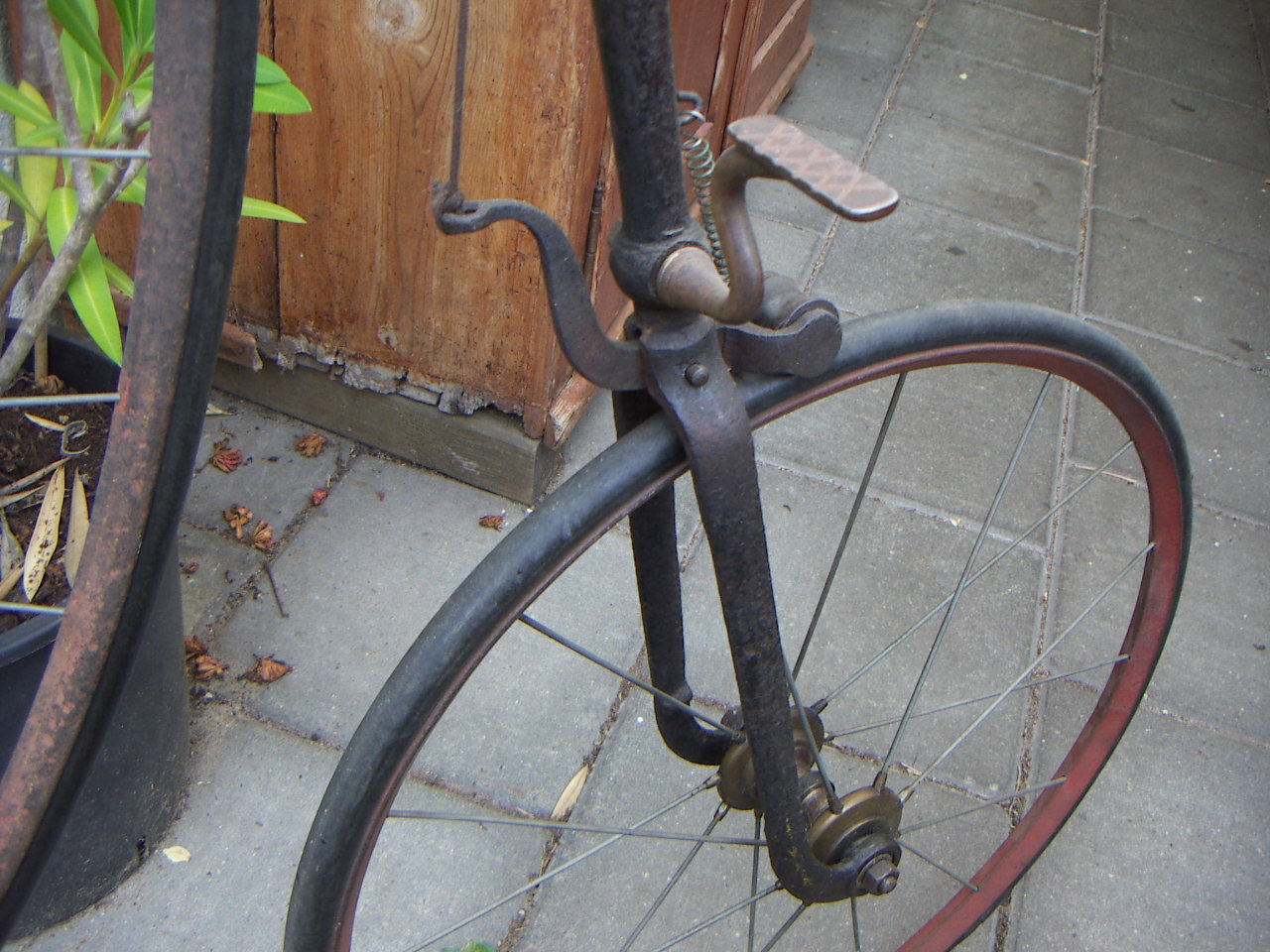

Mijn remsysteem is nog compleet en werkend zie foto`s. Wat ook opvalt is dat het zadel-veersysteem anders is.
CMC heeft diverse systemen gehad. Ze begonnen met een model met enorme krullen aan de achterkant en iedere paar jaar werd het soberder en korter. De kleinste zadelveer van CMC is er een die alleen aan de achterkant vast zit op het frame en halverwege op een rubber blok rust.

De CMC komt niet mee naar de meeting wel wil Joost en zijn vrouw naar de meeting komen 29 sept. Zelf ga ik in Hardewijk fietsen Diny wil dat graag en zelf vind ik dat ook leuk.
@maartenW

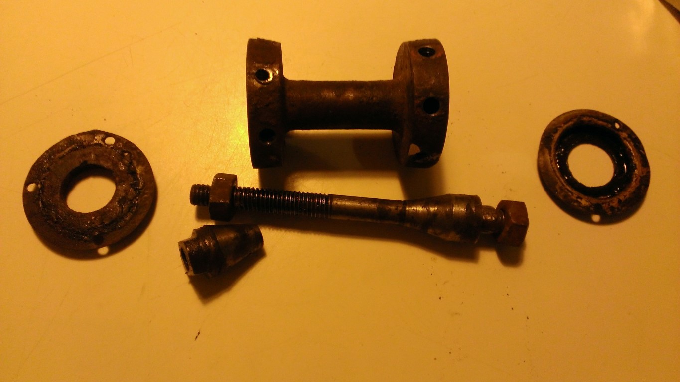

Heb voor jou de naaf nogmaal gefotografeerd om je de boringen van de smeerpotten te laten zien. In de binnenkant zag een zwarte stipje van zowat twee mm waar verbrand vet zat en ik heb dit uitgeboord en zal hiervoor weer smeerpotjes maken.
Waarschijnlijk de oorzaak van dat er maar 6 van de 14 spaken over zijn gaan morgen proberen of ik passende bouten er voor kan vinden dan wordt er geen draad veranderd van de as.
Het eerste wat ik gisteren wou weten is op de spaken van het grote rad ook los zitten. Ja dus leuke klus nippels los draaien in een fles met loog hangen en weer terug plaatsen na schoonmaken en invetten.

Hans , dank voor de foto.
Ik begrijp dat de olievulopeningen tussen twee spaken zit?
Dat is wel apart. En denk jij dat er dan ook een potje op gezeten heeft?
Misschien is het toch beter als ik de maten heb van deze naaf.
Zou het voor jou mogelijk zijn deze op te meten? En dan ook de maten van de kapjes en de as.
Ik kan dan later als ik bezig ga met het veranderen van de verkeerd onderdelen deze naaf eens nabouwen.
Zie ik het goed dat de stofkappen van messing zijn.
