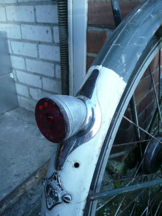

Durabo88 schreef: De mijne heeft Robur lichtgewicht buizen, stalen spatborden en een veel simpeler pistoolkettingscherm (foto's volgen nog).......................................
De spatborden zijn van het moderne meest saaie model; plat bovenvlak en dan een 45 graden hoek aan beide zijden.
Groeten, Y.
Als je nog perfect 1960 spatborden in cremekleur zoekt, kan ik je die wel bezorgen!
Locomotief TdF spatbord.

Sorry Y,
plaatste er de verkeerde foto bij maar de goeie is vergelijkbaar qua vorm en achterlicht!
