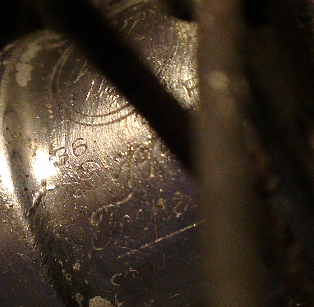

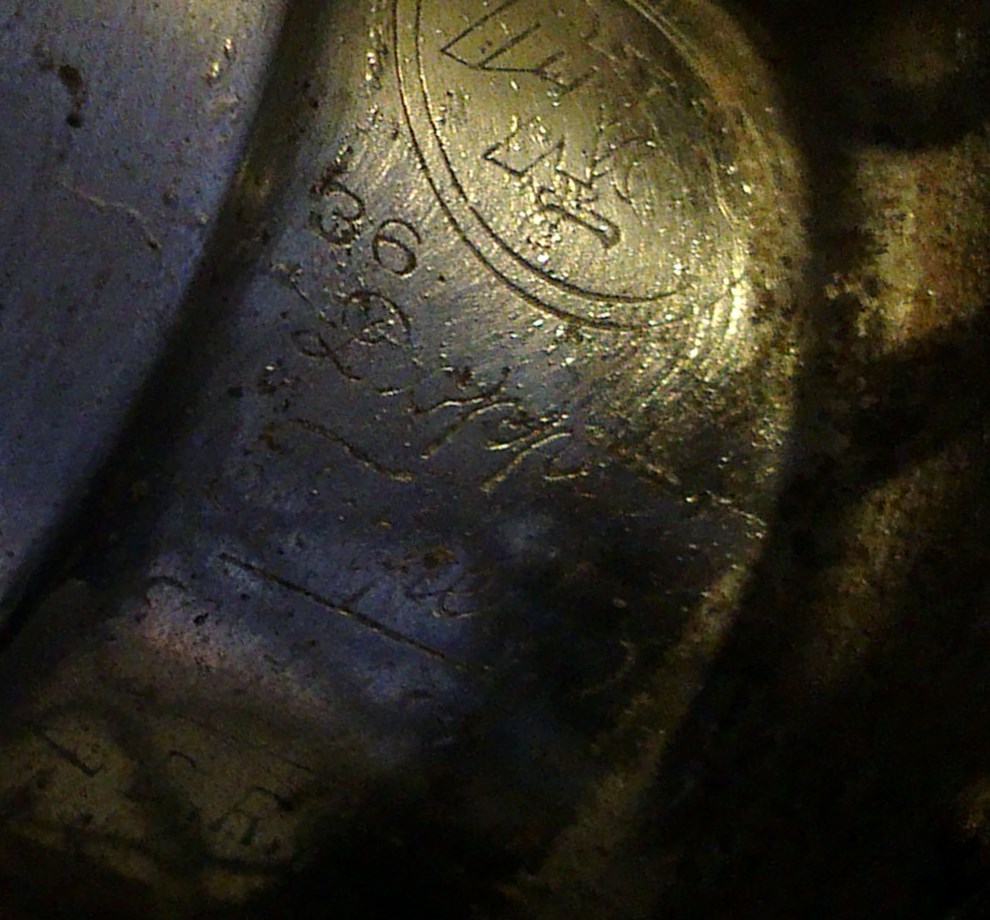

Even een update over de Fongers HZ65 uit 1940.
Een aantal weken geleden heb ik deze fiets overgenomen. De bedoeling is dat ik deze fiets restaureer met originele onderdelen. De fiets is inmiddels geheel uit elkaar en een aantal originele onderdelen heb ik al in mijn bezit. De Torpedo Doppel naaf gaat er uit en een Torpedo terugtrap rem komt er voor in de plaats. In het serie-garantiebook (Groninger Archieven)staat dat het een uitrusting 1 is. Dit is hoogstwaarschijnlijk fout genoteerd. Ik ben bij Jos Rietveld geweest en die kon mij melden dat het om een uitrusting 5 gaat, dus met torpedo terugtraprem. Als iemand nog belang heeft bij de Doppel naaf, versteller en kettinggeleider dan hoor ik dat graag. Het is een 40-gaats naaf en er staat 36 op, zie foto. Dus 1936?
Doppel naaf 1936?
Doppel naaf 1936?
Doppel naaf 1936?
Doppel naaf 1936?
Léon
Re: HZ65 1940
Geplaatst: 1 mei 2014, 23.40
door Durabo88
Juist 1936 is het bouwjaar van de naaf. Ik heb wel interesse. Wat wil je ervoor ruilen/hebben?
Groeten, Y.
