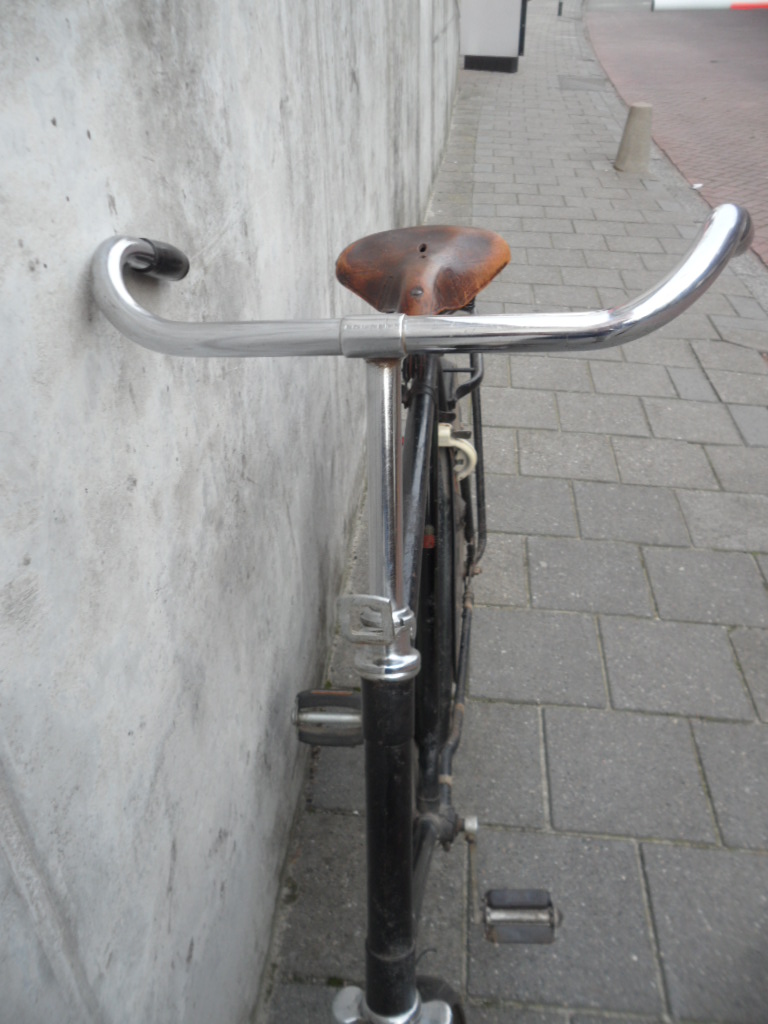

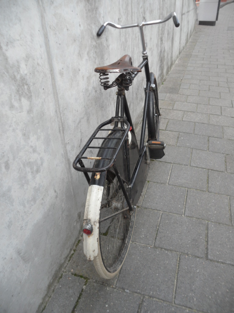

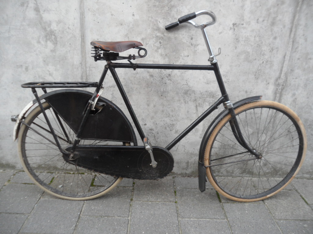

Weer een aardige 'schuurvondst': een Fongers HZ65 uit 1940. De fiets was van ir. Jan Lolke Boersma (1913-2011) uit Leeuwarden, die hem van zijn 27e tot 80e bereden heeft. Bijzonder aan de fiets is de Torpedo duomatic (waarvan de kabel verdwenen is). Verder is er wat aan geknutseld (voorspatbord, rechtercrank, pedalen en kettingkast niet origineel, wat gekwast hier en daar). Mooi zadel (met een dolle bout) en prachtig balhoofd/stuur. Ik zoek er een goede bestemming voor. De Doeto voorband haal ik er nog af.

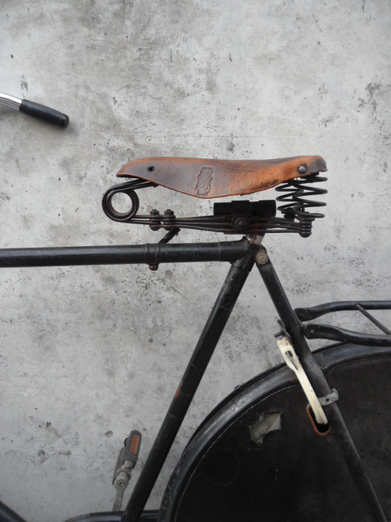

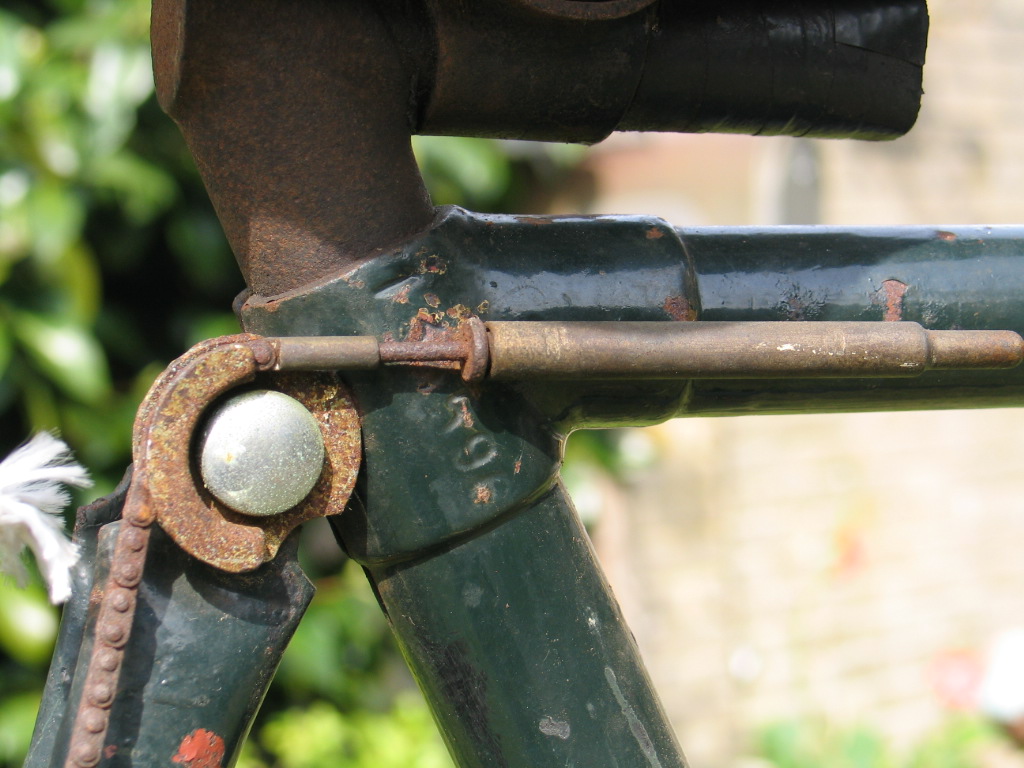

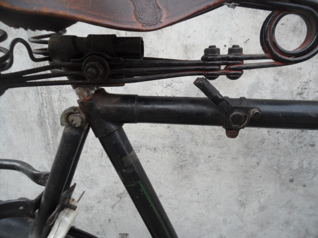

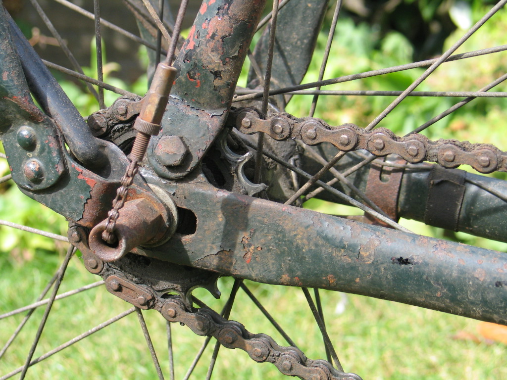

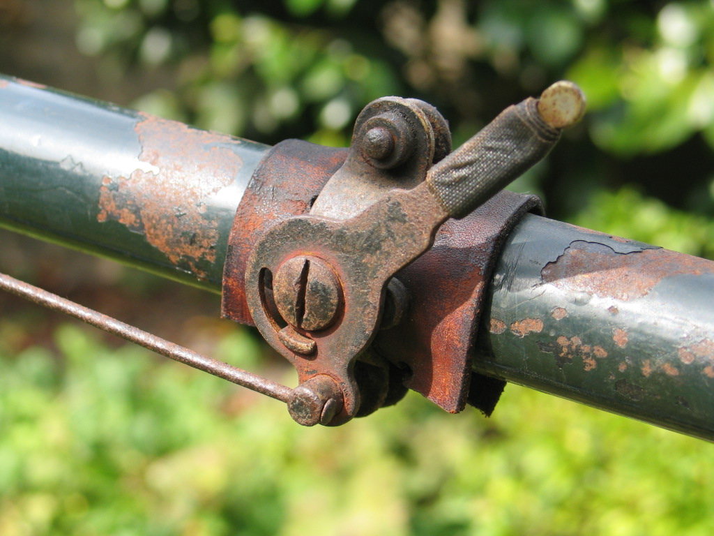

zie fotos, de schakelaar zie ik onder het zadel zitten (hoort een stuk verder naar voren) , de rest van het mechanisme is nog wel te vinden of te maken.

Ik maak van de gelegenheid even gebruik om een oproep te plaatsen. Wie heeft nog een schakelstift met kettinkje voor deze naaf liggen? Ik heb nl. ook zo'n naaf liggen, maar de stift zit niet in de naaf. Een losse stift mag ook, dan zet ik er zelf wel een kettinkje aan.

Heb deze fiets inmiddels 'geïdentificeerd' in het Fongers Archief. Hij is met een gewone remnaaf geleverd, de Torpedo Zweigang is er in de jaren '50 opgezet. Trapt nu erg zwaar doordat hij in de hoge versnelling staat; gedoe om de ontbrekende kettinkjes/stangetjes te vinden. Denk dat ik deze fiets maar sloop voor de onderdelen.
Fongers monteerde wel degelijk Torpedo naven; niet alleen de reguliere remnaven, maar ook deze Zweigang en de drieversnellingsnaaf met terugtraprem. Eind jaren '30/begin jaren '40 zie ik in de garantieboeken ook regelmatig de NOVO-naaf vermeld (wat mij niets zegt).
