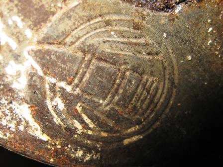

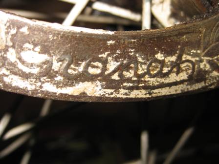

Apart en waarschijnlijk bij een opknapbeurt in de fiets terecht gekomen is de achternaaf met terugtraprem.
Het ziet er uit als een torpedo van F&S maar de benaming is Granat en in het merktekentje staat ook een kogel/granaat achtig ding afgebeeld. het komt een beetje USSR-achtig op me over.
- Granat logo
- IMG_0724.JPG (41.74 KiB) 6329 keer bekeken
- Granat tekst
- IMG_0723.JPG (32.3 KiB) 6329 keer bekeken
- Granat tekst
- IMG_0726.JPG (31.22 KiB) 6329 keer bekeken

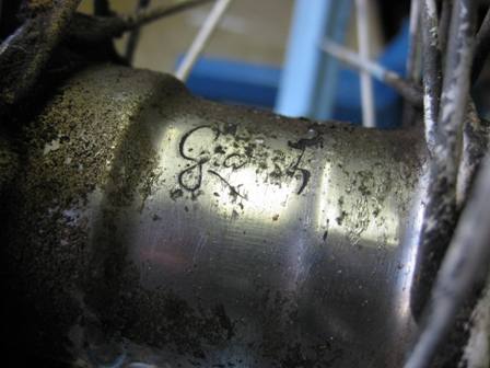

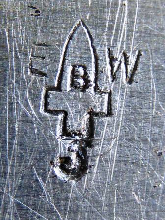

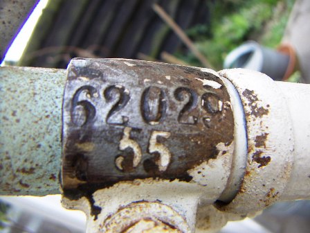

De fiets heeft nog aardig nikkel onder de verf. De kranks zijn van williams en dat geeft een dateringsondersteuning voor het framenummer. De J staat bij Williams voor 1924 en dat komt uitstekend overeen met het framenummer (62029 55).
- Williams crank 'J' 1924
- IMG_0731.JPG (54.29 KiB) 6329 keer bekeken
- Framenummer 62029 55
- foto 1.JPG (62 KiB) 6329 keer bekeken
Niet een topmodel qua uitvoering maar wel een net voorbeeld van goede nederlandse kwaliteit. Het frame is uit de A serie die volgens de dateringsgrafiek uit het rijwiel liep van plm 1916 tot plm 1929.[/i]

*De op de crank gevonden datering van de fiets (1924) is zeer aannemelijk en waarschijnlijk correct

Prima. De Super Granat is volgens mij een Hongaarse Torpedo-imitatie.

Granat blijkt inderdaad Hongaars te zijn (achternaaf in het Hongaars is 'agy'). Een datering heb ik alleen nog niet kunnen vinden.

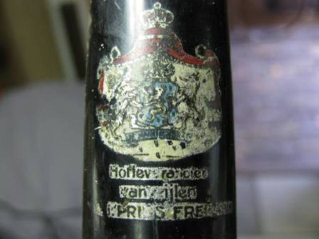

Ik heb nog eens goed naar de transfers gekeken maar er staat geen Hendrik maar Frederik...
Zou de fiets dus echt opnieuw in de lak zijn gezet na 1934? Ik begin er mijn twijfels over te krijgen...
Wat denken jullie ervan?
- Transfer met Frederik
- foto 2.JPG (39.67 KiB) 6280 keer bekeken

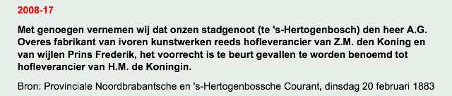

- Bovengenoemde tekst suggereert dat 'wijlen prins Frederik' al in 1883 gebruikt werd in de tekst 'hofleverancier van'. Ik heb daarom mijn twijfels over de theorie dat de fiets na 1934 nog eens opnieuw in de lak is gezet. De transfer lijkt hier niet per se een bewijs voor te zijn in ieder geval.
- foto.PNG (40.36 KiB) 6280 keer bekeken

Goed gevonden!
Ik ben even gaan wikipediaën (ofzo) en vind dat prins Frederik leefde 1797-1881.
Burgers begon in 1869 met zijn eerste rijwiel. Frederik was dus al minstens 70 toen hij op dat enge, hypermoderne ding stapte?
Lijkt me sterk: wellicht schonk Burgers het aan de prins, enkel om zichzelf als leverancier van de prins te kunnen afficheren?
En Jasper, je hebt gelijk, over de datering van die drie merkjes zegt het niets.
Net zo min als het stukje in in het reformatorisch dagblad. Ze scheren ook wel erg over de na-oorlogse historie heen en hun verklaring voor het woord 'fiets' is zeer discutabel. Theo schrijft in de Burgers special van de Oude Fiets dat er na de oorlog staat 'hofleverancier van HM Koningin Regentes Emma - ze is in '34 overleden en nog steeds geen wijlen erbij! Dus: het stukje wat je aanhaalt raakt kant nog wal.
Mijn naaimachine heeft overigens exact de plakkers die ook op jouw fiets zitten. Maar hoe oude die is??
Heb je de oude catalogi al nagezocht? Staat daar geen enkele verwijzing in? In het boekje van de Oude Fiets staat op pag 11 dat die logo's in 1922 in elk geval in de reclame al gebruikt werden...
Nog een opmerking over je framenummer: daar moet je altijd een A voor zetten. Als je goed kijkt is die ook ingeslagen, iets boven het feitelijke nummer.
