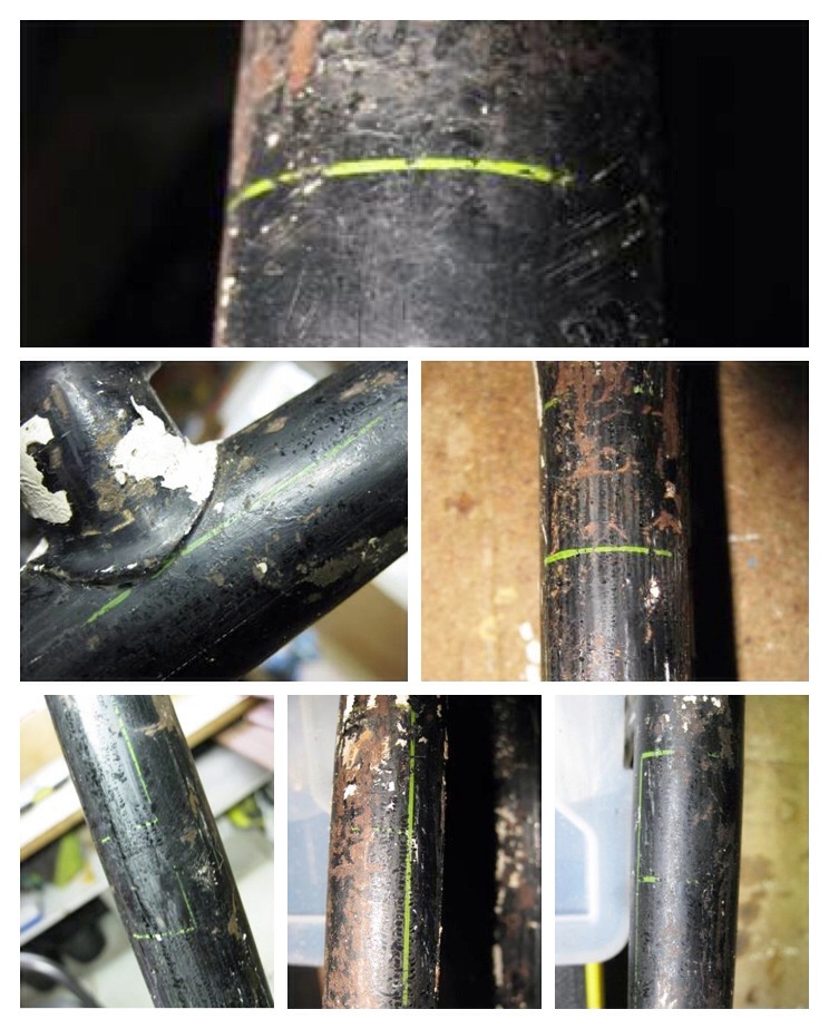

De verf verwijderen is uiteraard de grootste uitdaging. Hier komt dan nog eens bij het behouden van de originele lak, de transfers en de biezen.
Inmiddels heb ik van het frame het grootste gedeelte van de verf verwijderd en ben ik mij aan het beramen op de vervolgstappen.
De vragen die ik heb, waarbij hier en daar al een antwoord is geformuleerd, zijn:
Hoe kan ik de witte verf die is aangebracht op bijna de gehele fiets het beste verwijderen?
Ik heb een verfkrabber gebruikt met een stanley mesje erin en op de lastige plekken alleen het stanley mesje gebruikt. Op sommige stukken was het helaas niet mogelijk de verf te verwijderen zonder de lak mee te nemen, zeker op punten waar het frame onder de lak al roestig was. Met deze methode krijg je overigens over het gehele frame sporen van het krabben. De randjes en hoekjes heb ik met een Dremel en een (licht)staalborsteltje gedaan. De lak bleef zitten en de verf sprong eraf. Wel regelmatig een nieuw staalborsteltje nodig (kostbaar).
De nog gevonden biezen onder de verf. Zo in een collage lijkt het heel wat maar al met al is het erg karig. Uiteraard wil ik de originele biezen zoveel mogelijk behouden.

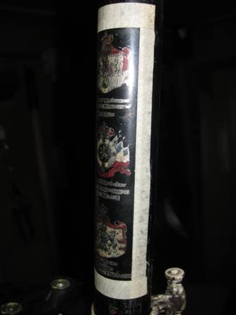

De nog gevonden transfers (die door de vorige eigenaar al verf vrij waren gelaten. De verf is er op de gehele zitbuis verbazingwekkend goed afgekomen uiteindelijk.
foto 2.JPG (215.56 KiB) 8561 keer bekeken

Hoe bescherm ik de transfers en de biezen?
Biezen en transfers goed afplakken.
Ik heb de transfers momenteel afgedekt met een stukje transparant transfer papier dat je kunt gebruiken in je printer (voor een projector, niet voor het maken van transfers) en wat tape. Ik kan dan bij een eventuele bewerking van het frame goed in de gaten houden dat ik niet per ongeluk toch de transfers beschadig.

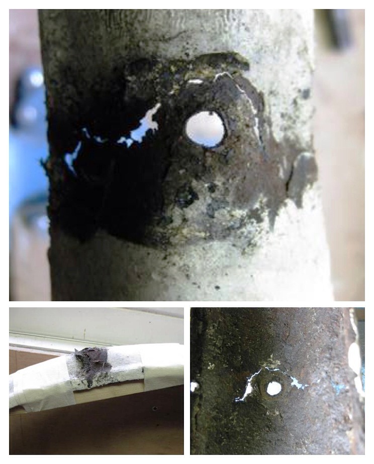

Dan de volgende uitdaging: Een doorgeroest achterspatbord.
Omdat het verwijderen van de verf met de 'stanley mes' methode bij het achterspatbord niet werkt wil ik de verf eraf afbranden en vervolgens afkrabben met een staalborstel (bij het voorspatbord heb ik dit reeds gedaan). Daarna (waarschijnlijk 3 maal) in de grondverf en schuren. En uiteindelijk lakken.
Om dit te kunnen doen moet het spatbord wel netjes en in duurzame staat zijn...
Een 'doorkijkje' van het achterspatbord dat op het hoogste bevestigingspunt helaas doorgeroest blijkt te zijn. Ik heb één en ander maar even 'gespalkt' om erger te voorkomen.
foto 3 (2).JPG (151.75 KiB) 8559 keer bekeken
Als er mensen zijn met goede adviezen over hoe ik één en ander weer netjes en duurzaam krijg (buiten vervanging natuurlijk) dan houd ik mij aanbevolen!

Ik zou de lak wat voorzichtiger verwijderen, de witte lak eerst ietwat heetstoken met de brander en dan afkrabben, gaat doorgaans makkelijker.
De originele lak kun je het beste voorzichtig met commandant cleaner weer oppoetsen. Daarna de hele fiets in de owatrol zetten en zo laten. Misschien kun je de onderkanten van de spatborden wel in z'n geheel overlakken i.v.m. de pekel op de weg. Wat je niet ziet stoort in dit geval ook niet, maar moet wel beschermd zijn tegen roest.

Dat achterscherm hoef je niet te vervangen: die oude Burgers schermen zul je ook niet meer vinden vrees ik.
Er zijn naar mijn idee 2 manieren:
1. goed blank maken en er een plaatje onder solderen. Ik heb daar geen ervaring mee. Maarten W.???
2. Ik ben vanwege mijn auto-achtergrond al snel geneigd om te gaan lassen: ook dan moet je het blank maken en een plaat die passend is in of onder de beschadiging lassen. Gelukkig wordt de reparatie straks afgedekt door het dwarse balkje waar je spatbord aan hangt.

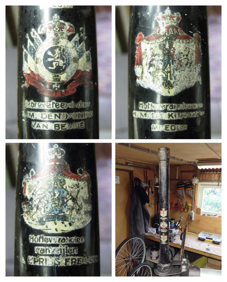

mooi project . de originele lak die onder de witte laag tevoorschijn komt is wel interessant. Het zou kunnen zijn dat het de lak is van een latere renovatie. Ik weet nog steeds niet precies wanneer Burgers met de drie transfers op de staande achterbuis is begonnen (met o.a. hofleverancier prins hendrik). Ergens tussen 1922 en 1930. Ik denk zelf dat ze deze in 1924 nog niet gebruikten. Er zijn bij mij echter maar weinig orginele fietsen uit die periode bekend. Als iemand zo'n fiets heeft graag even kijken.
groet Theo

lees ik 'wijlen prins hendrik?'
Volgens Wikipedia overleed deze schuinsmarcheerder in 1934.
Berichten: 3415
Re: Mijn 2e deel-restauratie: Burgers damesrijwiel uit 1924
Er staat inderdaad bij 'wijlen' prins Hendrik, dus het moet een latere revisie zijn. Is eigenlijk wel zeker dat het een Burgers is? Kan het niet een door Burgers opnieuw gespoten fiets zijn. Ik weet dat men bij Fongers ook andere merken fietsen op verzoek van klanten liet overlakken, maar of ze er ook Fongers transfers op plakten weet ik niet.

Via Google kom ik op een website met een Burgers trapnaaimachine met (zo te lezen) dezelfde emblemen: http://www.collectiegelderland.nl/musea ... 3047/embed
Trapnaaimachine, tafel met opklapbaar zijblad, op opengewerkte ijzeren voet met trapaandrijving van een vliegwiel; onderaan de tafel aan weerszijden twee laden boven elkaar; op een klep in de tafel is een handnaaimachine gemonteerd met opschriften:
Burgers E.N.R. Deventer. Model de Luxe,
Hofleverancier van wijlen ZKH.Prins Hendrik;
Hofleverancier van H.M. de Koningin Moeder;
gebrevetteerd door Z.M. den Koning van België

Ja het is een Burgers (Jasper nam hem van mij over). Serienummer met een A uit ca. 1924, spatborden, vorkkroon enz. helemaal juist voor merk en bouwjaar.
