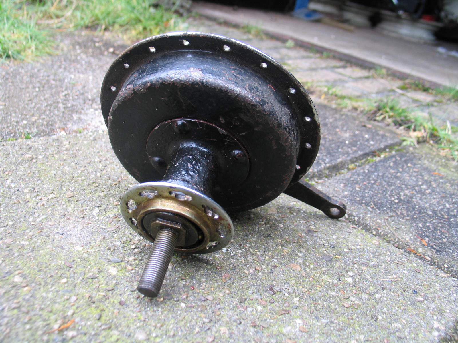

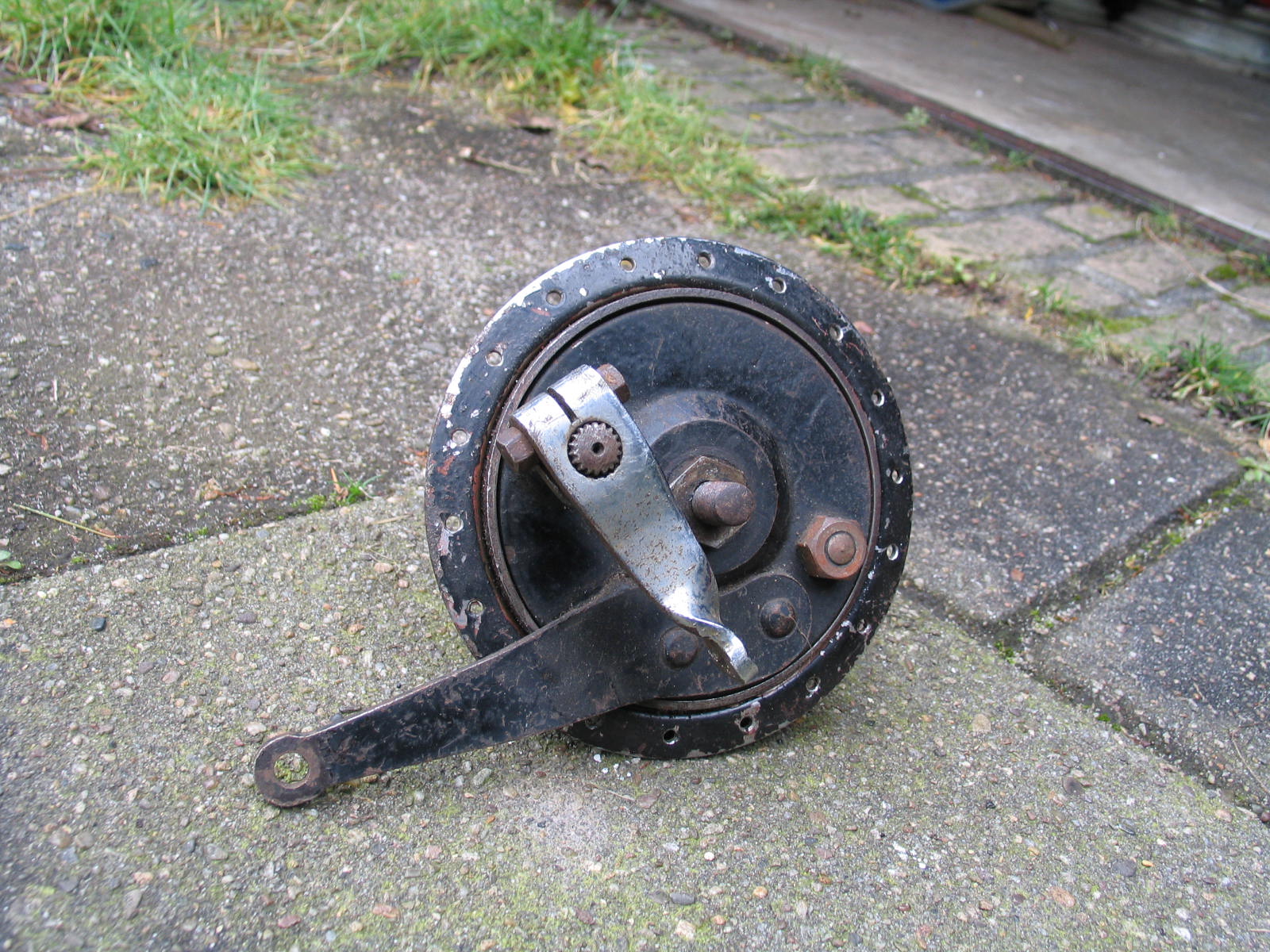

ik dacht eigenlijk dat dit (zie fotos hieronder) een Simplex remnaaf was, kan iemand dat bevestigen?
Hij mag trouwens weg, voor wie er belang bij heeft...
groetjes,
groetjes,
- IMG_0621.JPG (337.33 KiB) 6622 keer bekeken
- IMG_0620.JPG (415.48 KiB) 6622 keer bekeken
Re: Aangeboden; zeer originele (maar helaas blauwe) Burgers
Hallo Maarten,
De losse zwarte naaf op de foto's is zeker een Simplex trommelremnaaf. Vooroorlogs, maar niet de oudste versie.
De oudste versie die ik ken had een remhevel in de vorm van een halve maan met een draaibare montage van de remstang. Jouw versie heeft een simpeler remhevel waarbij er speling is voor de remstang om in te bewegen.
De meest geziene en laatste versie (na de WOII) heeft een verder vereenvoudigde remhevel. Gewoon een plat ding, niet zo'n ingewikkelde constructie als bij jouw versie. Bovendien heeft jouw naaf een dubbele wand. Je ziet dat binnen de flens met de spaakgaten nog een tweede wand zit. Hier drukken de remblokken op. De latere modellen hadden die extra wand niet.
Heb je ook een foto van de remkant van de naaf van jouw Burgers? Hij lijkt namelijk als twee druppels water op een Simplex naaf. Met 32 spaken zou dat eigenlijk niet kunnen, maar er zijn al gekkere dingen gebeurd

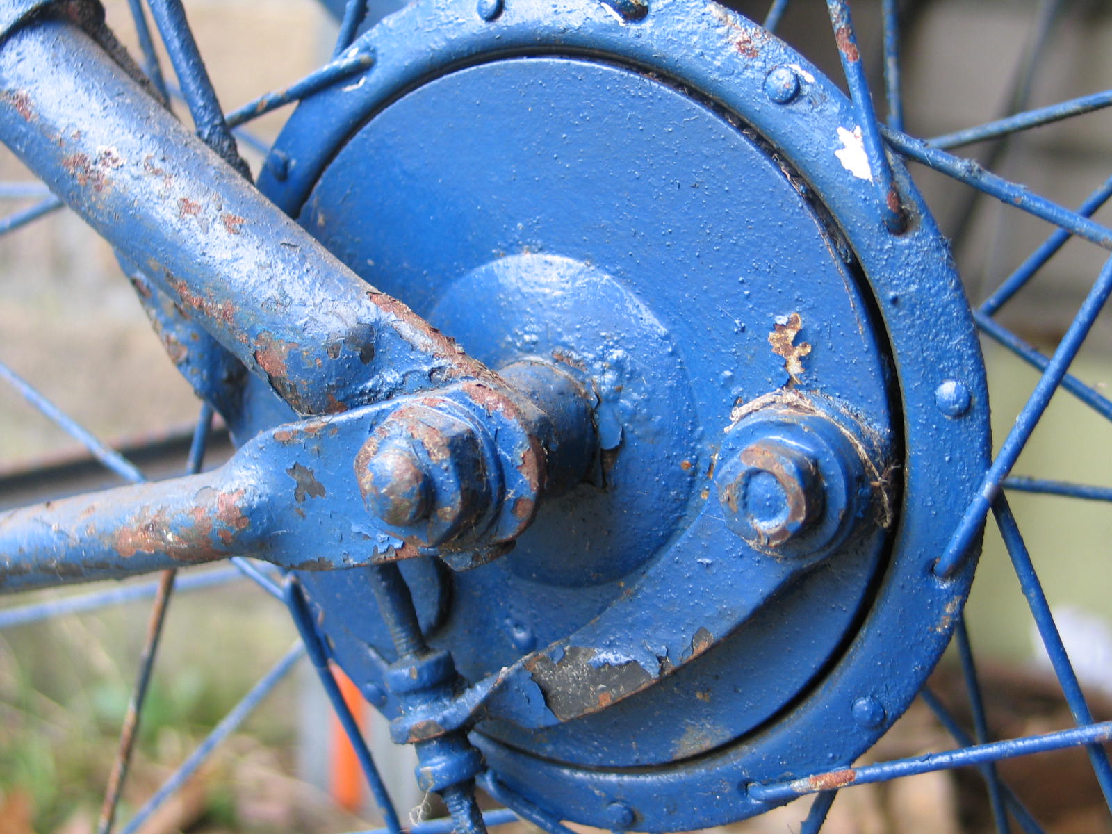

Bij deze.
- IMG_0622.JPG (305.2 KiB) 6610 keer bekeken
Boeiend! Een variatie op. Lijkt heel erg op een Simplex naaf, maar met deze details ken ik hem niet (fietser wellicht?).
