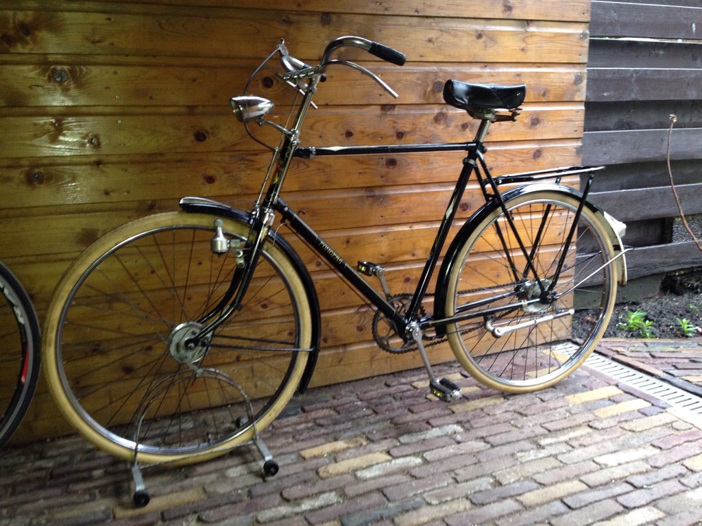

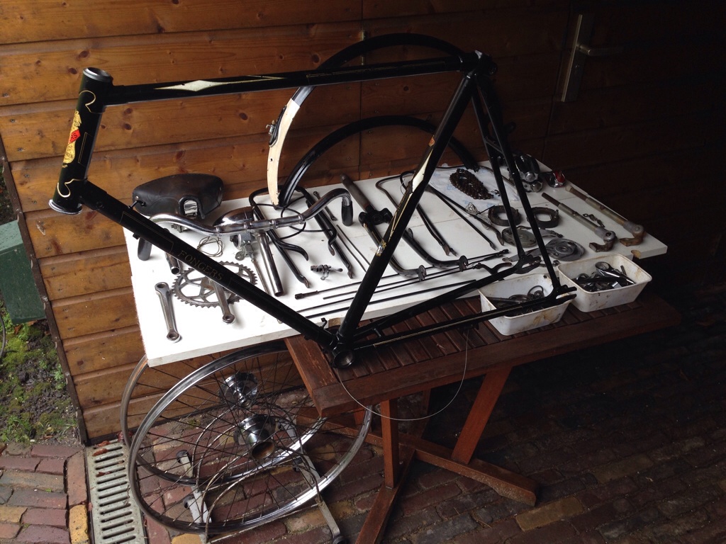

Re: Deel-restauratie Fongers Majestic uit 1961
Hoewel Erwin hier een Fongers uit de jaren 50 bedoelt in toevallig dezelfde kleur (olijf groen?) als die van mij gaat het hier niet om degene die we vrijdag goed hebben afgesteld maar om zijn eigen Groninger Rijwiel.
Ik had me vrijdag nog afgevraagd ooit een andere Fongers in deze kleur tegen te komen, en zowaar!
Bijgaand twee foto's van mijn arbeid dit weekend die ik ook al even op Facebook had gezet. Een uitgebreider verslag volgt!
- image.jpg (266.94 KiB) 4589 keer bekeken
- image.jpg (307.51 KiB) 4589 keer bekeken
Prachtige lay-out van een Fongers in onderdelen!
Net een bouwpakket dat juist uit de doos is gehaald.
