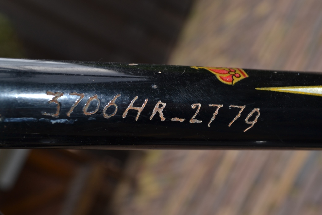

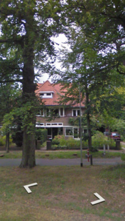

- De in de zitbuis gegraveerde postcodes verwijzen naar een mooie twee-onder-één-kap woning (waarschijnlijk de eerste eigenaar want volgens rijwiel.net was de Majestic 1 van de duurdere modellen) en een groot appartementencomplex. Beide postcodes komen uit Zeist.

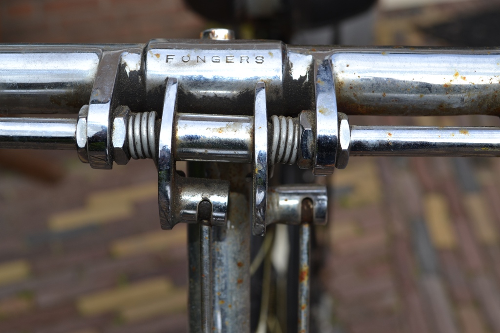

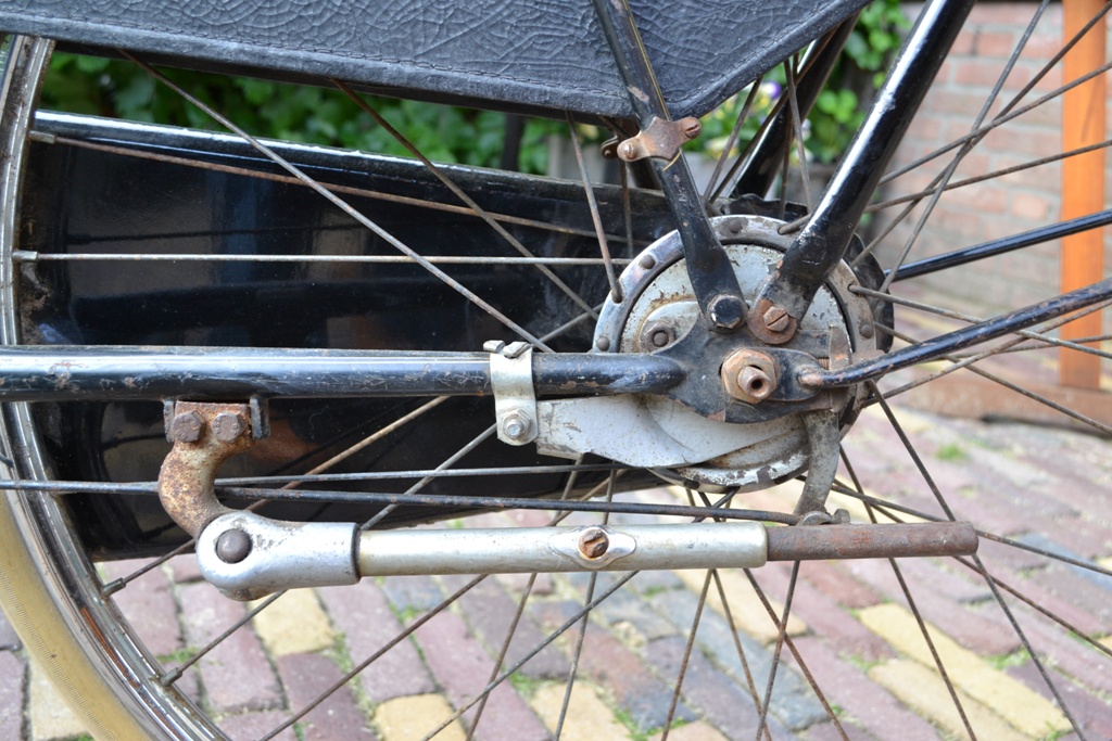

- Opvallende zaken zijn het remsysteem, de speciaal hiervoor aanwezige bevestigingspunten en de dunne bovenbuis.

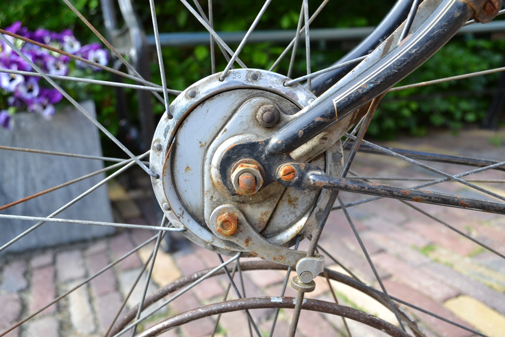

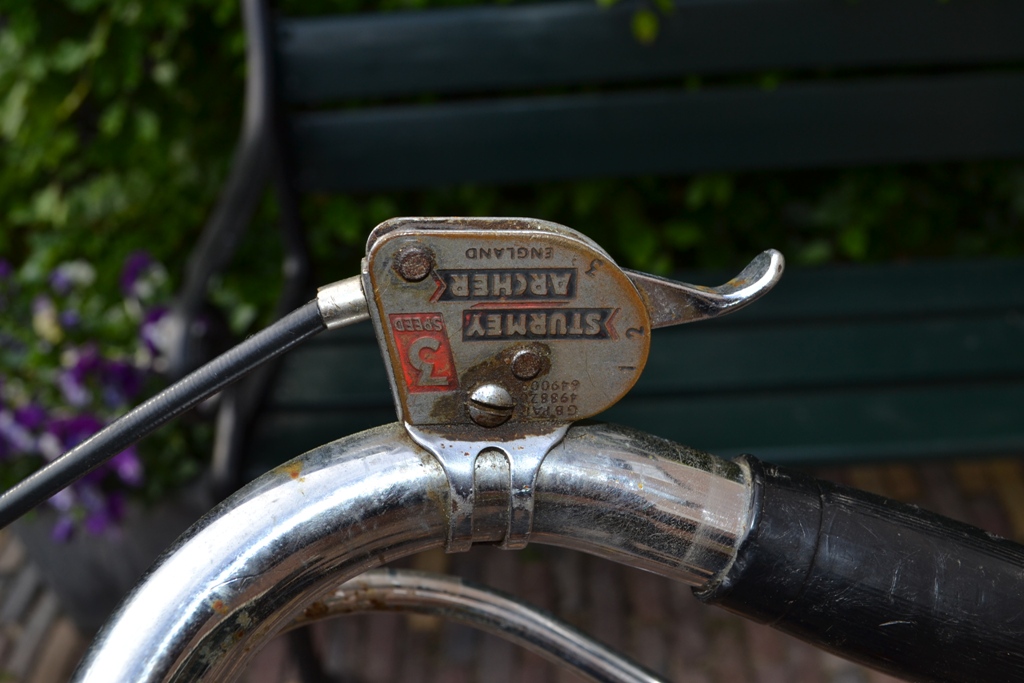

- De Sturmey Archer trommelremmen met in de achternaaf drie versnellingen hebben de markering '61' wat er op wijst dat de fiets waarschijnlijk ook in 1961 is afgeleverd.

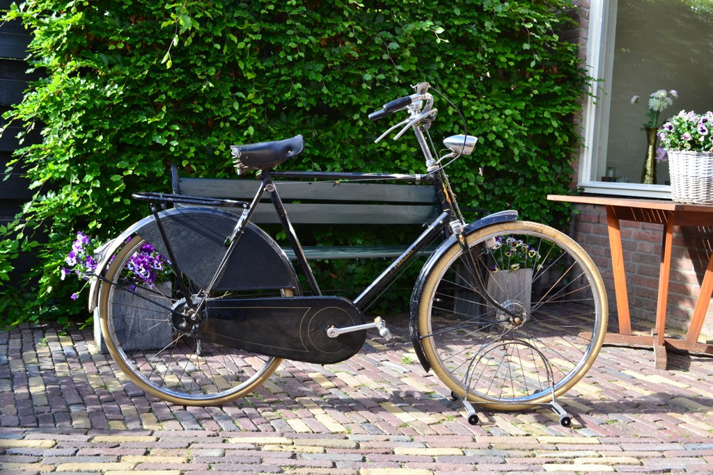

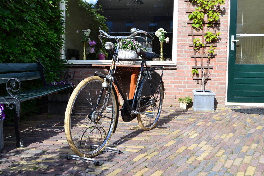

- Fongers Majestic 1961 zijkant
- 1.JPG (310.25 KiB) 8312 keer bekeken

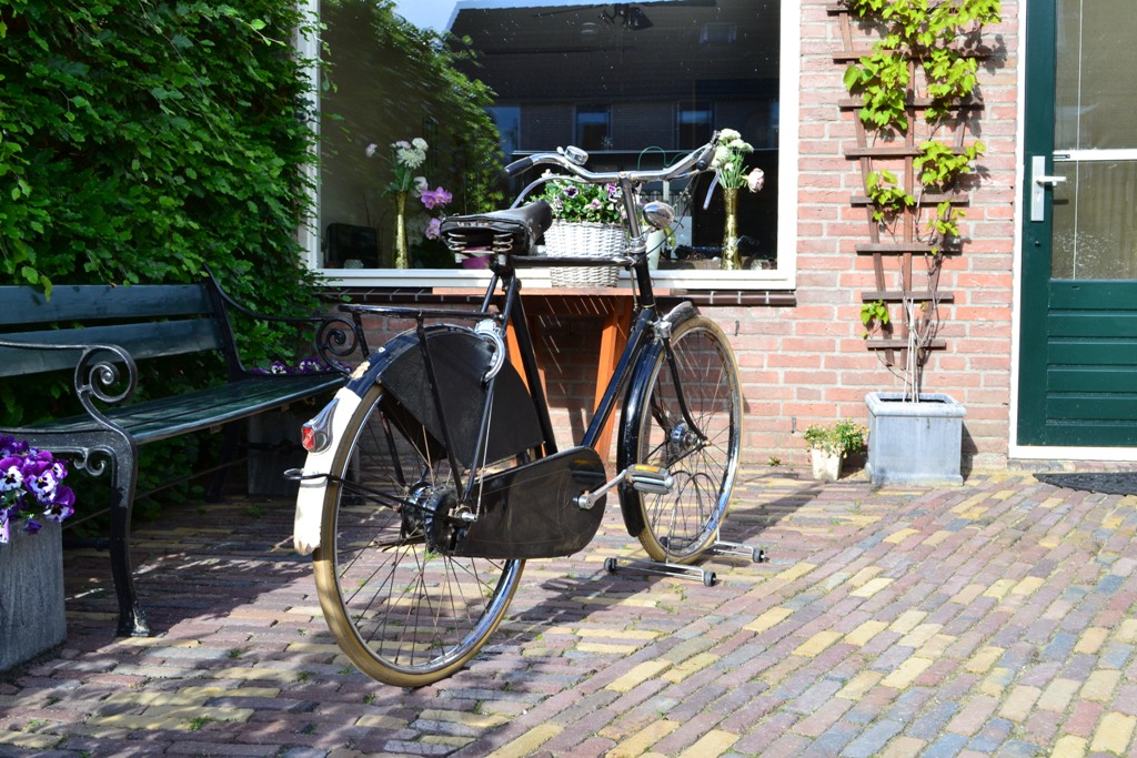

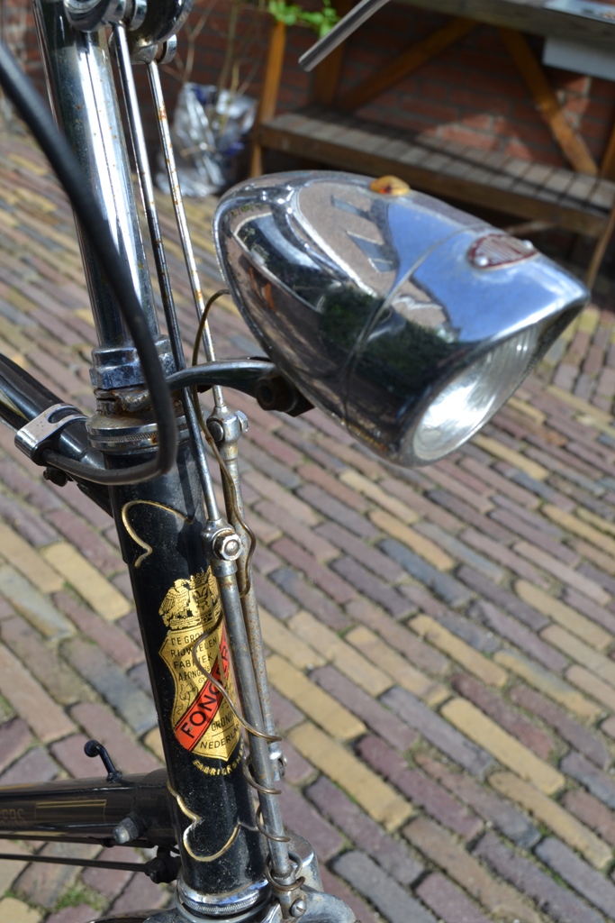

- Fongers Majestic 1961 voorkant
- 2.JPG (291.01 KiB) 8312 keer bekeken
- 3.JPG (316.11 KiB) 8312 keer bekeken
- Fongers Majestic 1961 achterkant
- 4.JPG (299.64 KiB) 8312 keer bekeken

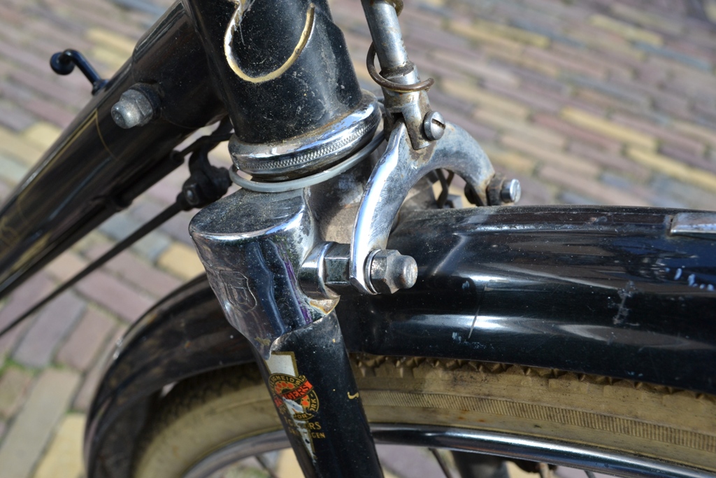

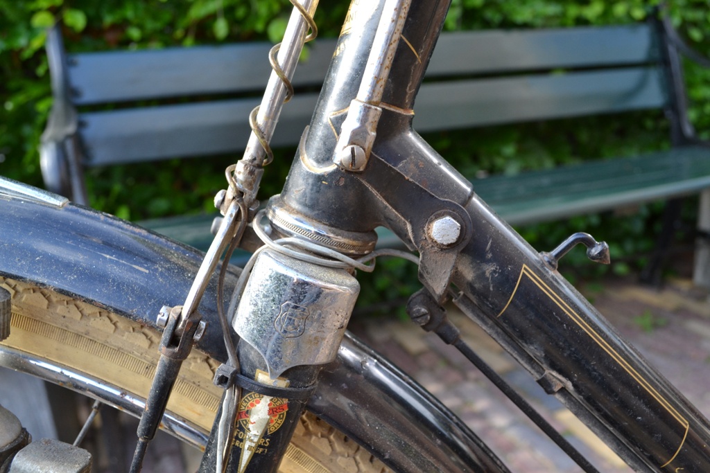

- Bevestigingspunt remsysteem
- 5.JPG (322.81 KiB) 8312 keer bekeken
- Het begeerlijke logo...
- 6.JPG (335.75 KiB) 8312 keer bekeken

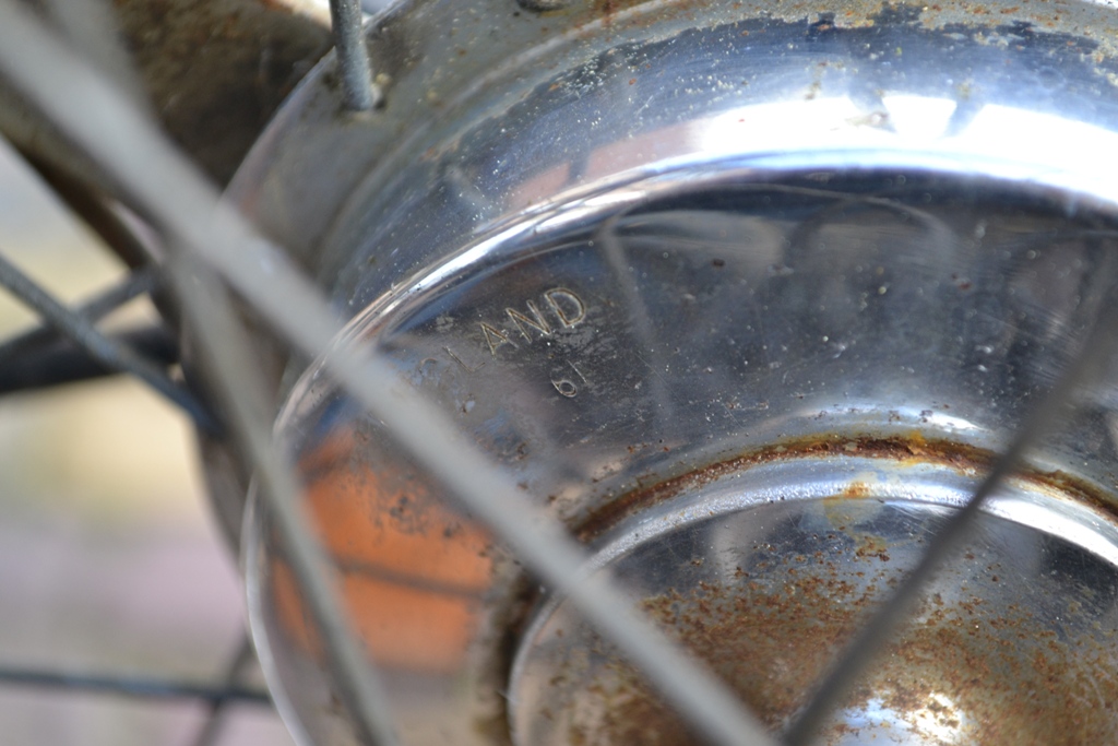

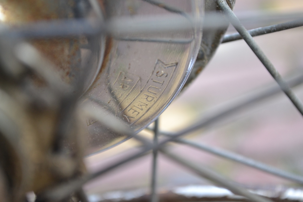

- Sturmey Archer trommelrem uit 1961
- 7.JPG (280.44 KiB) 8312 keer bekeken
- 8.JPG (207.8 KiB) 8312 keer bekeken

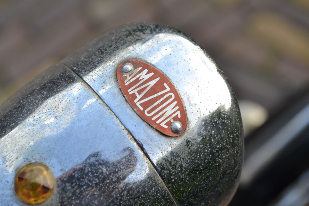

- Amazone koplamp
- DSC_0588.JPG (306.19 KiB) 8312 keer bekeken

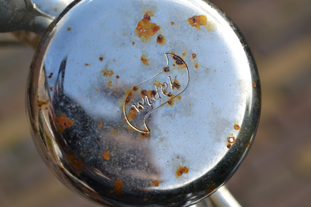

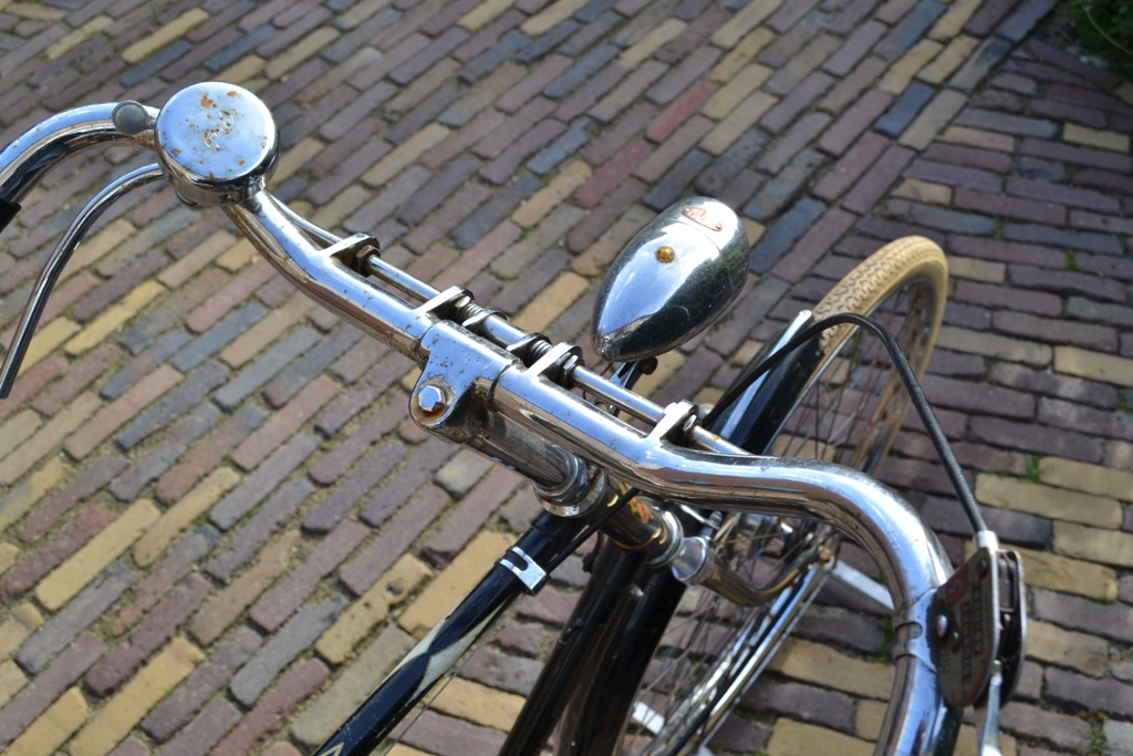

- Widek fietsbel
- DSC_0589.JPG (281.07 KiB) 8312 keer bekeken

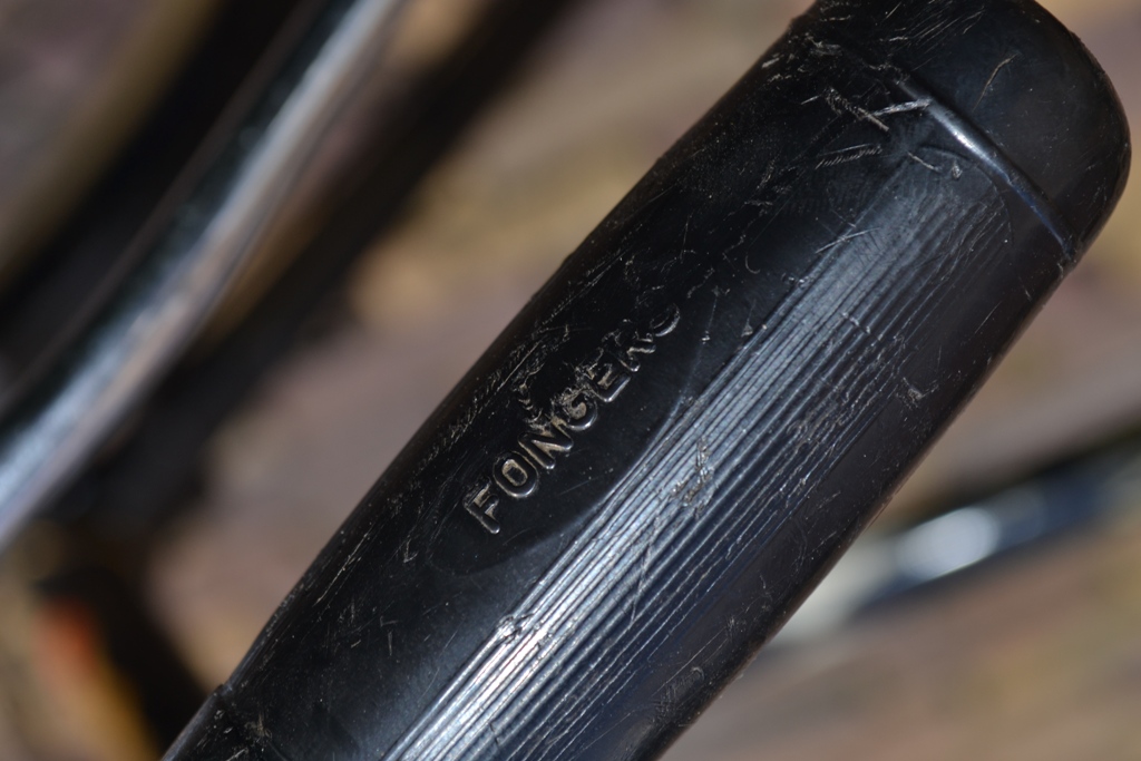

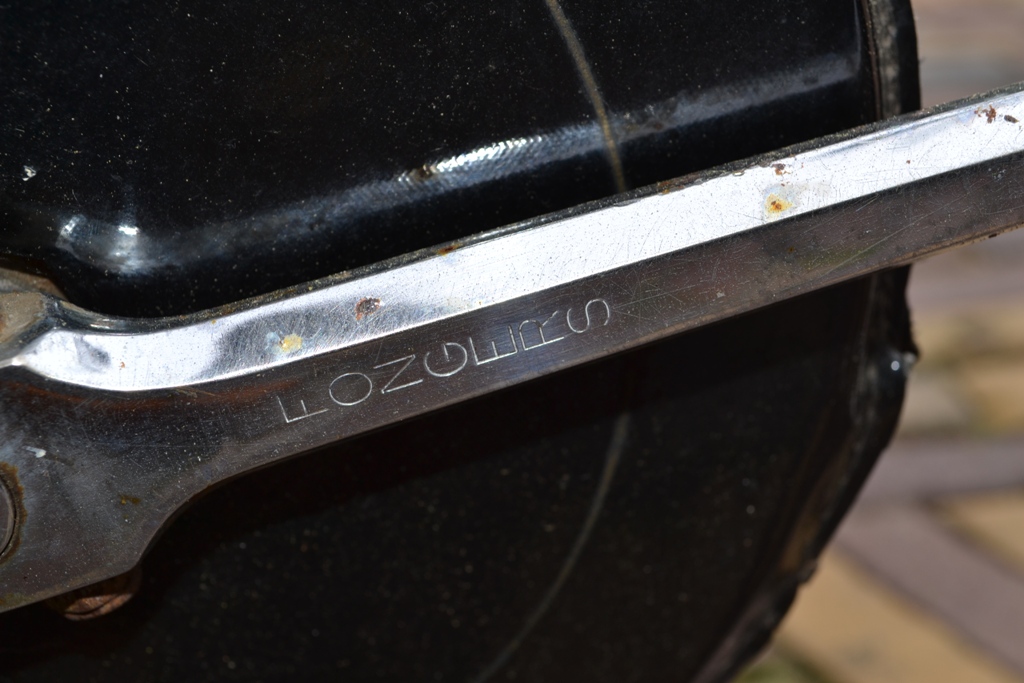

- Fongers handvatten
- DSC_0590.JPG (257.12 KiB) 8312 keer bekeken

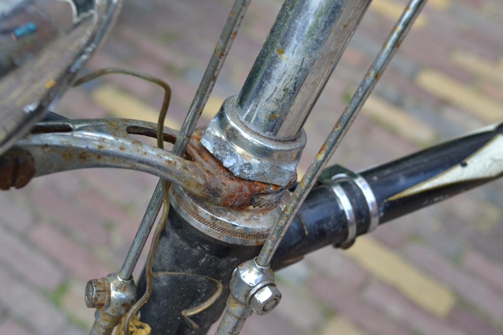

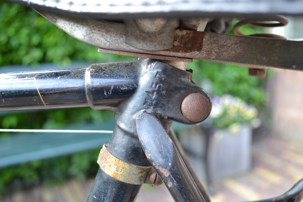

- De bevestigingsbout van het remsysteem zit door de buis heen
- DSC_0592.JPG (284.64 KiB) 8312 keer bekeken
- Een mooie 'voor' foto van de trommelremnaaf in het voorwiel. Ik ben nieuwsgierig naar de 'na' foto! Waarom zitten er eigenlijk vaak touwtjes om de voornaaf? Dient dat nog ergens toe?
- DSC_0594.JPG (360.62 KiB) 8312 keer bekeken

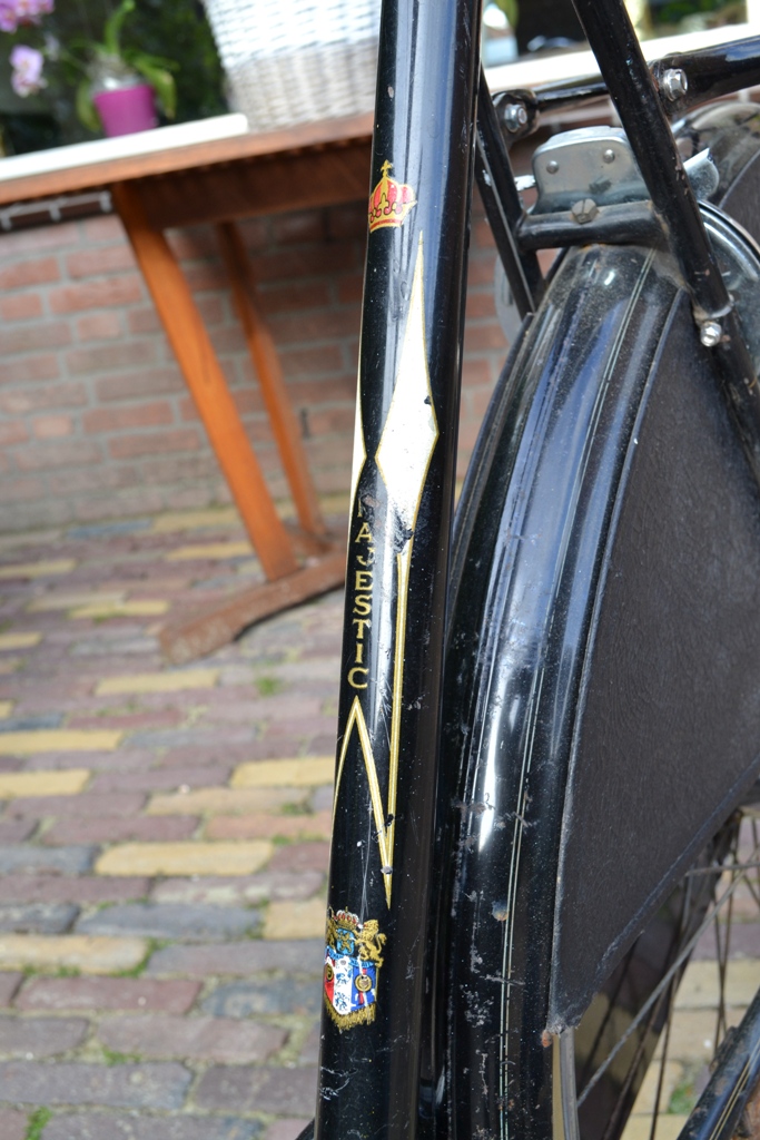

- Fongers
- DSC_0596.JPG (235.89 KiB) 8312 keer bekeken
- Majestic
- DSC_0597.JPG (328.12 KiB) 8312 keer bekeken

- Stander waarvoor ook een speciaal bevestigingspunt is gerealiseerd. Voordeel van deze manier van monteren is dat je kan blijven fietsen met de stander uit. Omdat ik zelf jarenlang de post heb bezorgd in onder andere het mooie Norg weet ik uit ervaring dat dit erg handig is!
- DSC_0600.JPG (327.13 KiB) 8312 keer bekeken

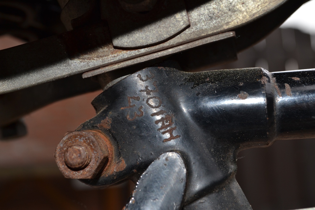

- Framenummer M457
- DSC_0602.JPG (291.09 KiB) 8312 keer bekeken
- Sturmey Archer logo op de kop
- DSC_0606.JPG (260.84 KiB) 8312 keer bekeken

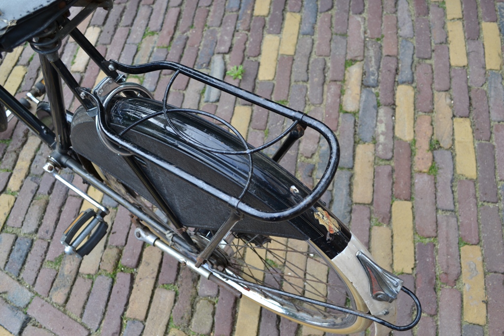

- Creatief met bagagedragers
- DSC_0607.JPG (396.78 KiB) 8312 keer bekeken

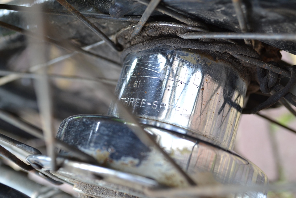

- Sturmey Archer Tree speed 61
- DSC_0609.JPG (299.28 KiB) 8312 keer bekeken

- En wederom een (voor mij) nieuw Fongers remsysteem
- DSC_0611.JPG (269.77 KiB) 8312 keer bekeken

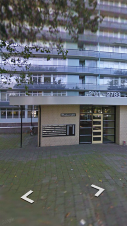

- Postcode 1
- DSC_0614.JPG (288.41 KiB) 8312 keer bekeken
- Google maps
- Photo 05-05-14 22 13 20.png (279.66 KiB) 8312 keer bekeken
- Postcode 2
- DSC_0615.JPG (210.57 KiB) 8312 keer bekeken
- Google maps
- Photo 05-05-14 22 10 39.png (264.31 KiB) 8312 keer bekeken

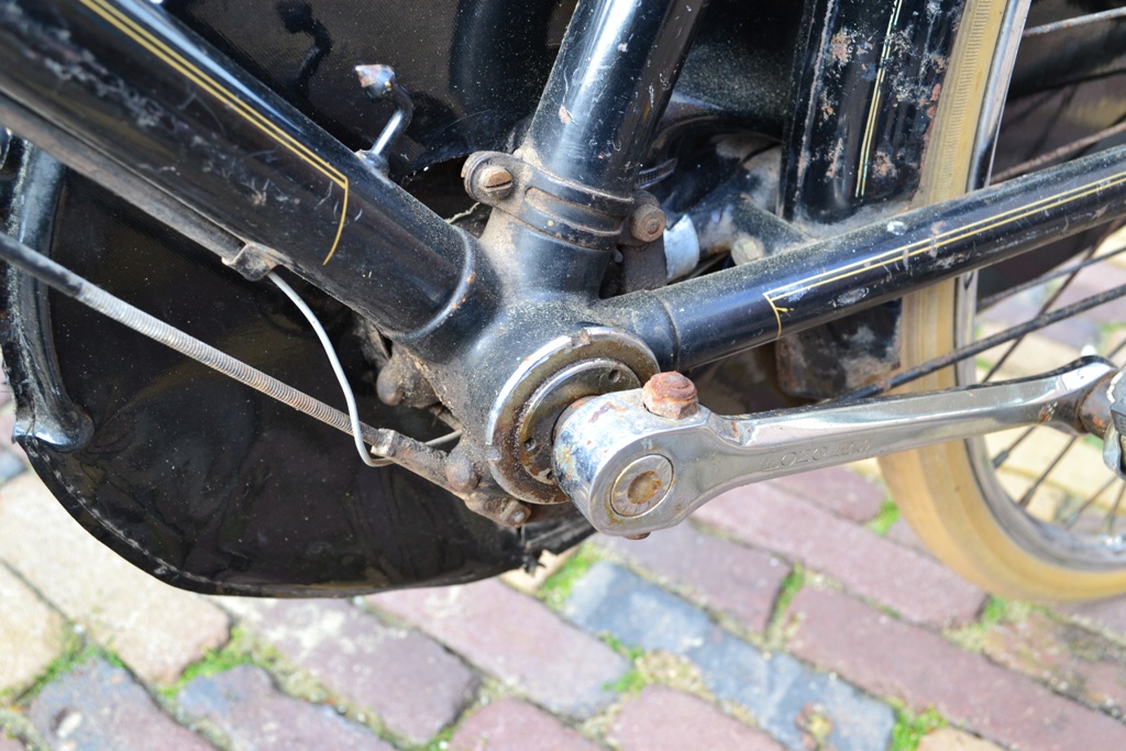

- Crank
- DSC_0616.JPG (272.25 KiB) 8312 keer bekeken

Het ziet er allemaal weer erg mooi uit. Dit type bagagedrager vind ik één van de mooiste die ik ken, naast die van Durabo natuurlijk.
Ook leuk om te zien zijn de moderniseringen aan de bouw van de fiets. Zoals de nok op de vork voor de remstang, vastgesoldeerde nokken aan het stuur, standaard aan eigen nok en ogen voor de bagagedrager aan het frame. Grappig is wel dat het tweede scharnier van de achterste remstang nog steeds met een beugel boven het bracket vast zit. Beetje conservatisme mocht wel dus.
