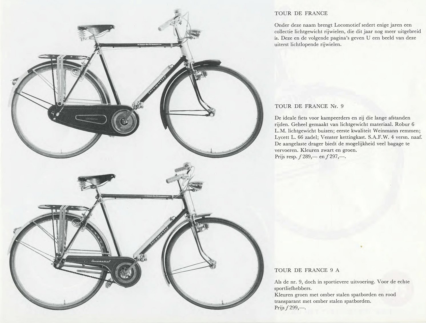

Het is wel mooi wat velophile en m-gineering laten zien, maar deze Locomotief Tour de France is toch van eenvoudigere aard. Of je moet voor de racefiets-upgrade als eerste de bagagedrager eraf flexen. :shock:
Zo stond de Locomotief destijds in de folder:
Over de biezen en transfers: Er zaten ongetwijfeld biezen op maar ik ben daar nog geen voorbeeld van tegengekomen. De late TdF verkocht niet meer zo goed als in de jaren 50. Misschien is het nog het beste om op je eigen fiets te kijken (voorzichtig te werk gaan bij het verwijderen van de verf)? En op de zadelbuis zal geen "Locomotief Vederlicht" gestaan hebben, Vederlicht was een naam van Union.

Bedankt voor je reactie. De fiets die ik heb lijkt het meest op de "9" variant. Ondanks dat er andere onderdelen gemonteerd zijn. Ik krijg de foto's vanaf Flickr niet doorgelinked naar dit forum. Zal zo de andere mogelijkheid uitproberen.

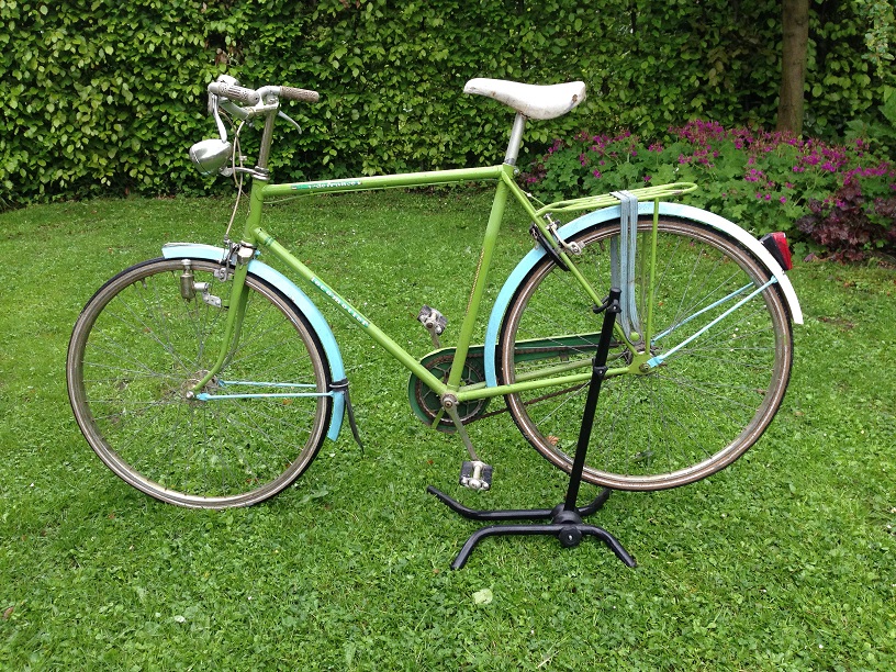

Ik zie de foto's niet op het forum, maar wel via flickr. Het is inderdaad jammer dat de fiets is overgeschilderd. Nu is het de kunst de fiets te ontlakken op een manier waarbij je alleen de potverf verwijdert en niet de originele moffel. Moffel kan tegen hogere temperaturen dan potverf, dus ik denk dat je met het heteluchtpistool ver kunt komen. Het is natuurlijk alleen hopen dat de schilder het frame niet eerst opgeschuurd heeft. Bij het verhitten kun je wel transfers verliezen, deze zijn niet tegen de hitte bestand.

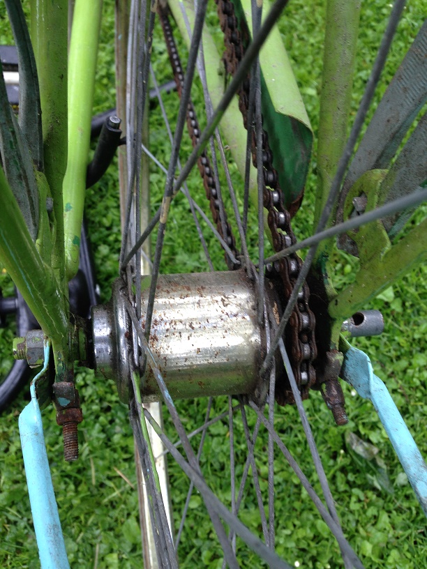

Het voorwiel is overigens niet origineel, hier hoort een alu weinmann velg in. Is de achternaaf nog een originele Sturmey Archer FW Four Speed (staat als het goed is op de naaf)? Als dat zo is heb je alleen nog de tweedelige versnellingspin en de versteller nodig.
Locomotief Tour de France.jpg (369.35 KiB) 6703 keer bekeken
Goedemorgen, heb vanochtend tijd genomen om wat foto's te bewerken en die met jullie te delen. Komende dagen gevuld met leuke familie-aangelegenheden en dus geen tijd om aan de fiets te werken.
Ik heb veel aan jullie scherpe observaties en maak graag gebruik van de uitnodigingen om eventueel jullie fietsen te komen bekijken (ter vergelijk).

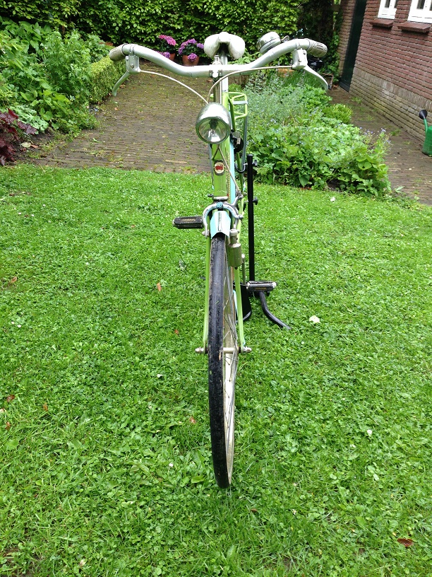

Locomotief Tour de France front.jpg (434.98 KiB) 6702 keer bekeken

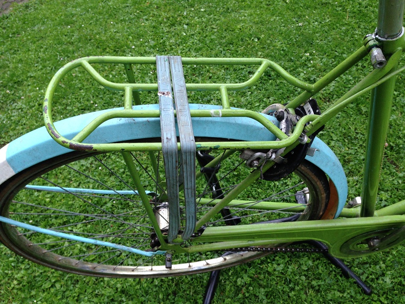

Locomotief Tour de France achtertrein.jpg (321.88 KiB) 6702 keer bekeken
Locomotief Tour de France achternaaf.jpg (245.79 KiB) 6702 keer bekeken

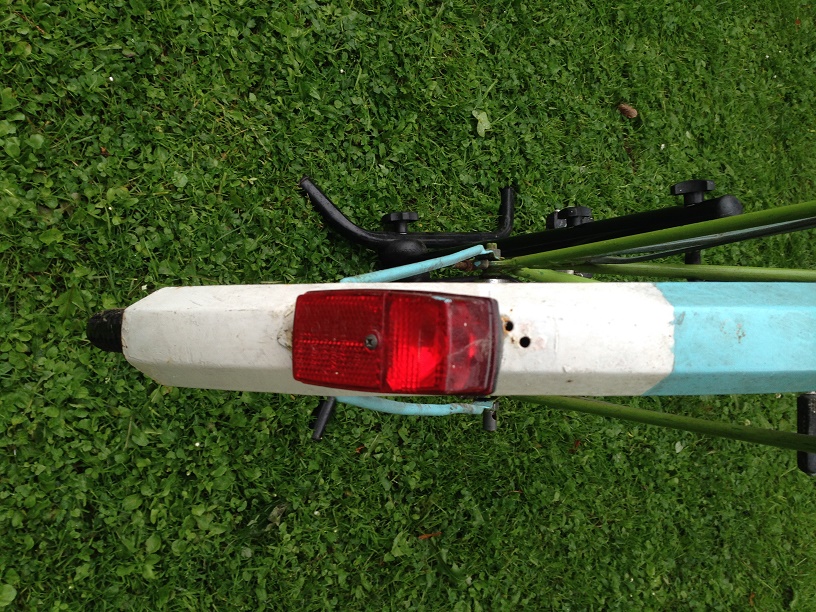

Locomotief Tour de France achterlicht.jpg (314.74 KiB) 6702 keer bekeken

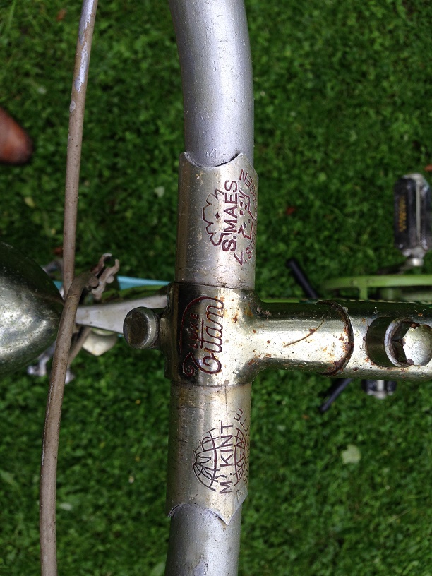

Locomotief Tour de France stem plus stuur.jpg (208.91 KiB) 6702 keer bekeken

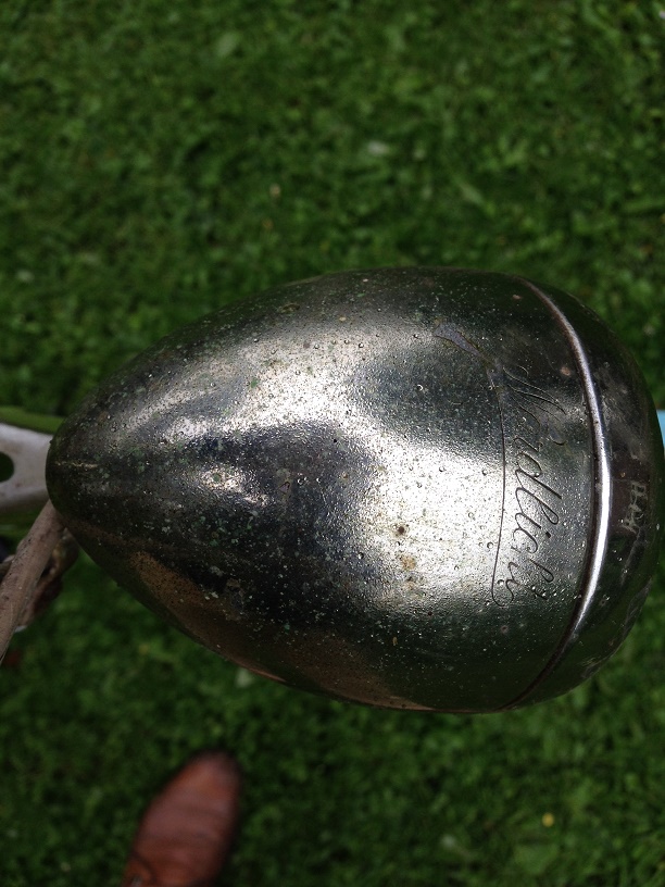

Locomotief Tour de France koplamp Nordlicht.jpg (188.26 KiB) 6702 keer bekeken

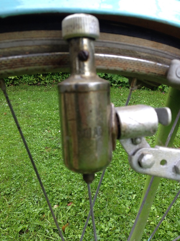

Locomotief Tour de France dynamo Solar.jpg (249.12 KiB) 6702 keer bekeken

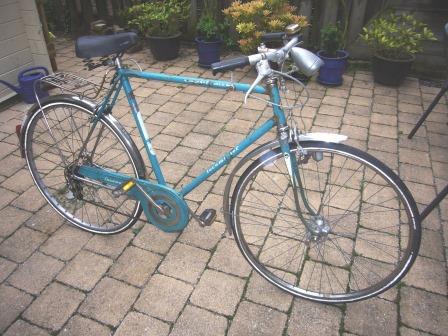

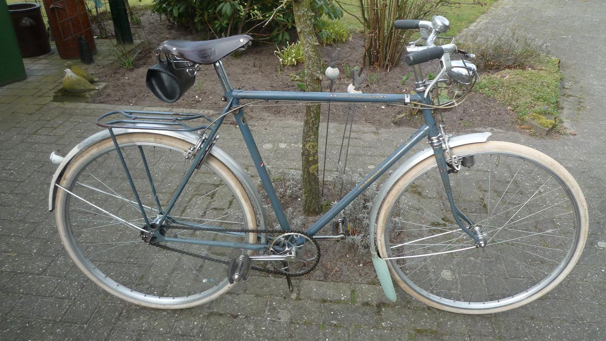

Hallo Viscount, ik denk dat je TdF oorspronkelijk een soort zeegroene kleur heeft gehad, zoals de mijne op de foto. Het is een moeilijke kleur om te fotograferen want hij is meer groenig dan de blauwachtige kleur op de foto. oorspronkelijk hebben er creme-kleurige kunststof spatborden, waarschijnlijk Bluemels, op gezeten. Na restauratie komen die er bij mij ook weer op.
Groet, Rutger
Foto (751) - kopie.JPG (50.74 KiB) 6694 keer bekeken

Oh ja, het frame is niet van Reynolds, maar van ROBU6LM Leight Weight Tube. Groet, Rutger
