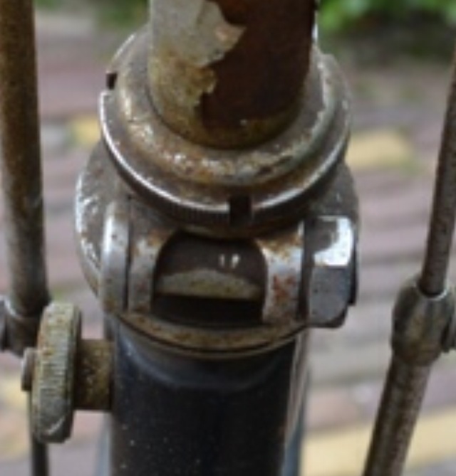

Op mijn werk ligt geloof ik nog zo'n bout met moer voor je balhoofdstrop. Kun je 'm even opmeten? Is ie net zo lang als de bout om de zadelpen te klemmen.
Y.
Y.
Re: Terugbrengen naar originele staat - Fongers HZ 60 uit 19
De BD 60 uit 1936 die in 1838 was geleverd had ook 40 spaken achter dus Fongers zal dit langer hebben volgehouden.
De bout in de balhoofdstrop is niet de juiste. Deze is eigenlijk ook te kort. Hij zal iets van 3,5 cm moeten zijn denk ik? Ik hecht wel waarde aan een originele Fongers bout...
De bout om de zadelpen te klemmen is 4,4 cm lang, dit is te lang voor de balhoofdstrop.
- Het te overbruggen stuk is 23,5 mm.
