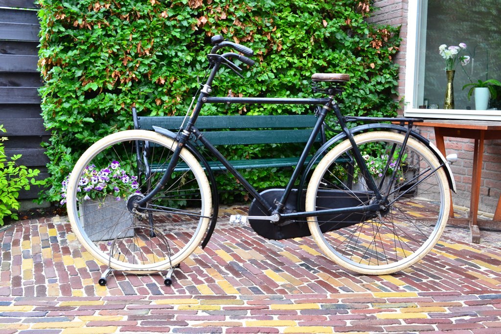

Hoewel ik met de HZ 60 uit 1935, waarvan ik wat foto's heb geschoten, nog een soort van haat-liefde verhouding heb ga ik in ieder geval wat stappen zetten rondom de fiets om hem nog verder terug te brengen naar originele staat.
Een meevaller is in ieder geval dat ik op de herenfiets in maat 60 wel gewoon met de voeten aan de grond kom terwijl het BD 60 damesrijwiel bij het opstappen echt te hoog was. En nee, dat zit niet tussen de oren... ;) Ik heb dan ook besloten deze fiets te houden (in tegenstelling tot de reeds aangeboden en verkochte fietsen)!

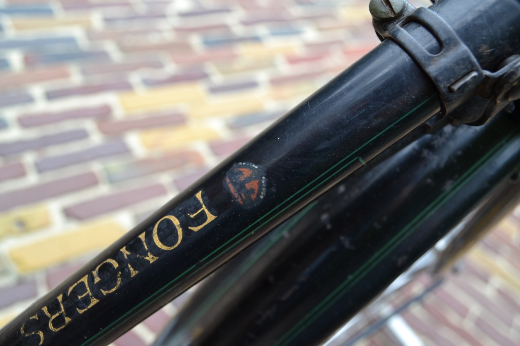

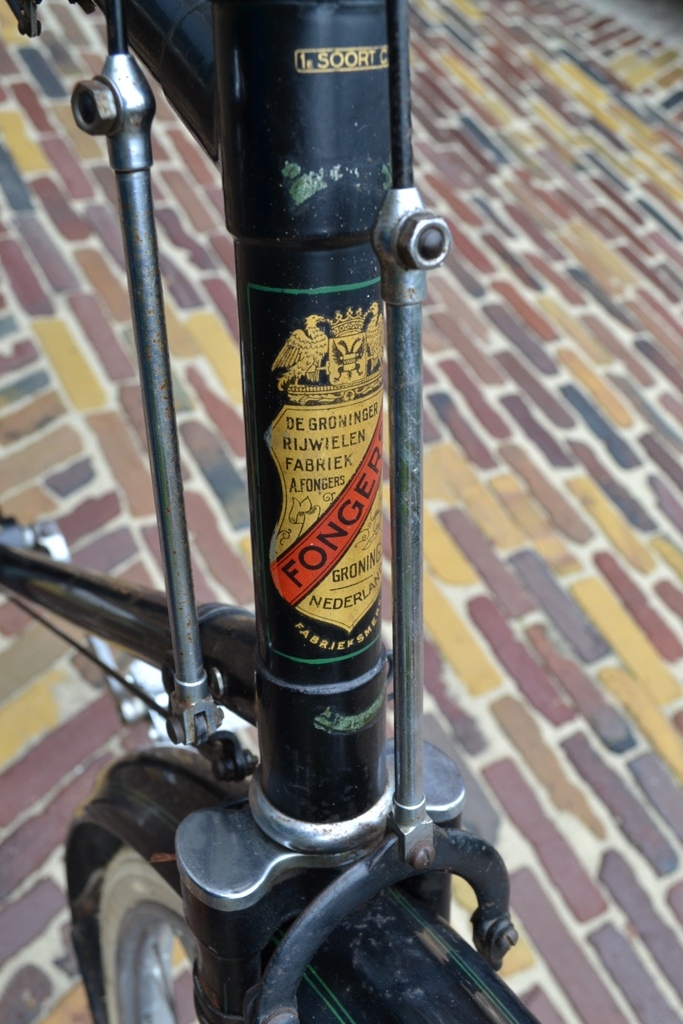

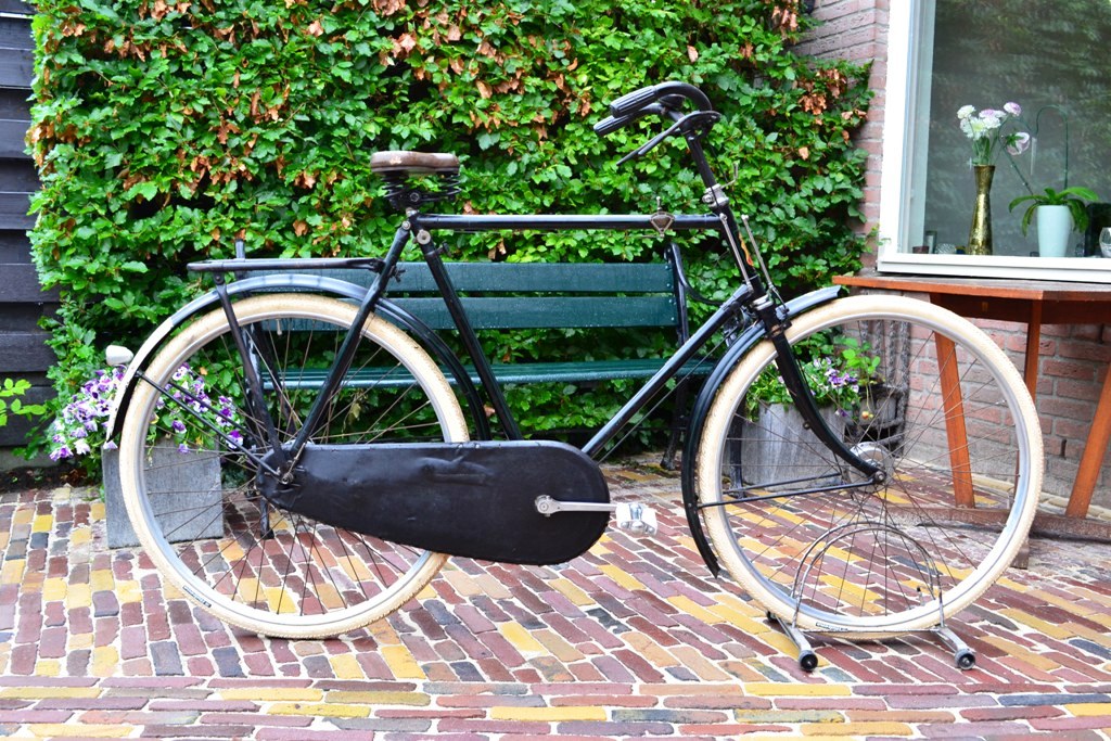

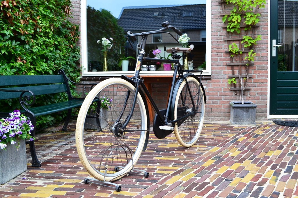

Ik heb veel detail foto's gemaakt dus wees vrij om me te wijzen op zaken die ik zou moeten wijzigen om de fiets dichter bij het origineel te krijgen.
Mijn lijstje tot zover:
0. Overall maakt de fiets een zeer nette en verzorgde indruk. Er is niet veel op gefietst zo lijkt het.

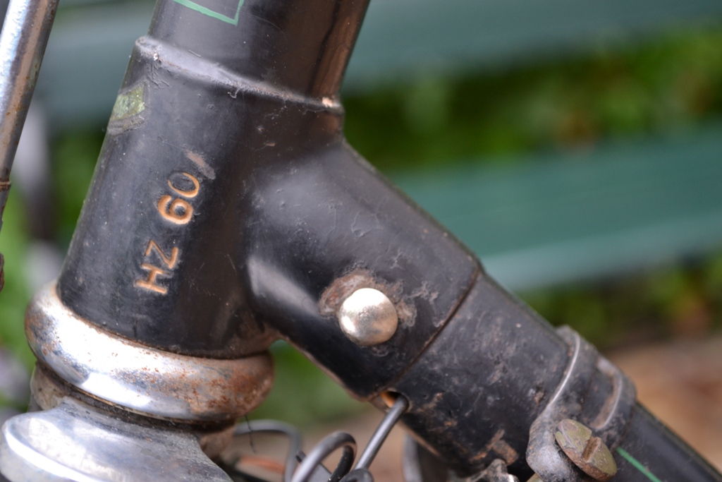

1. Type aanduiding is HZ 60

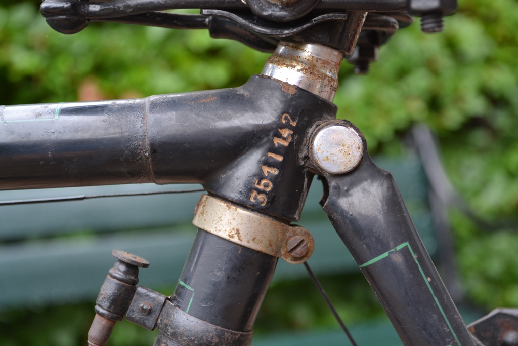

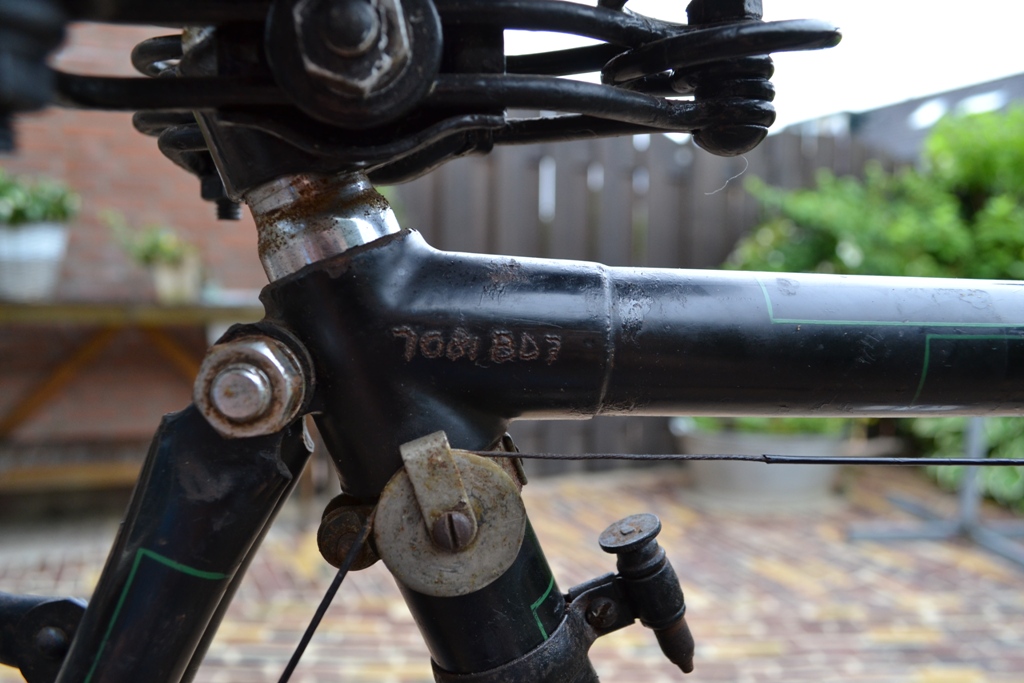

2. Framenummer is uit 1935 namelijk: 3511142

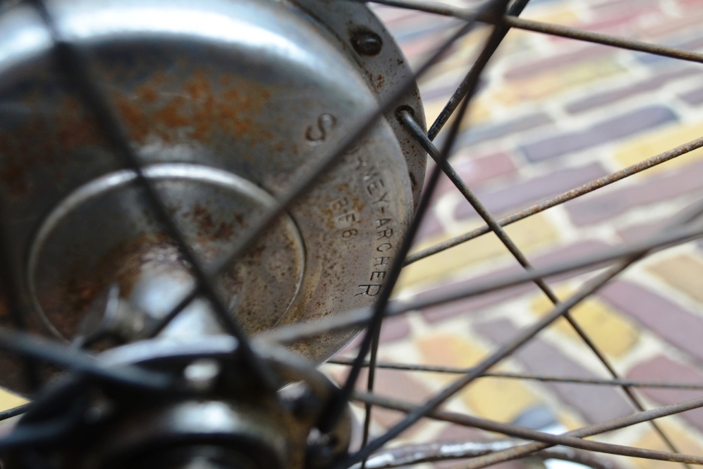

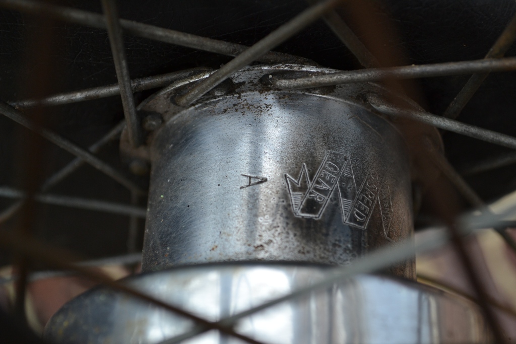

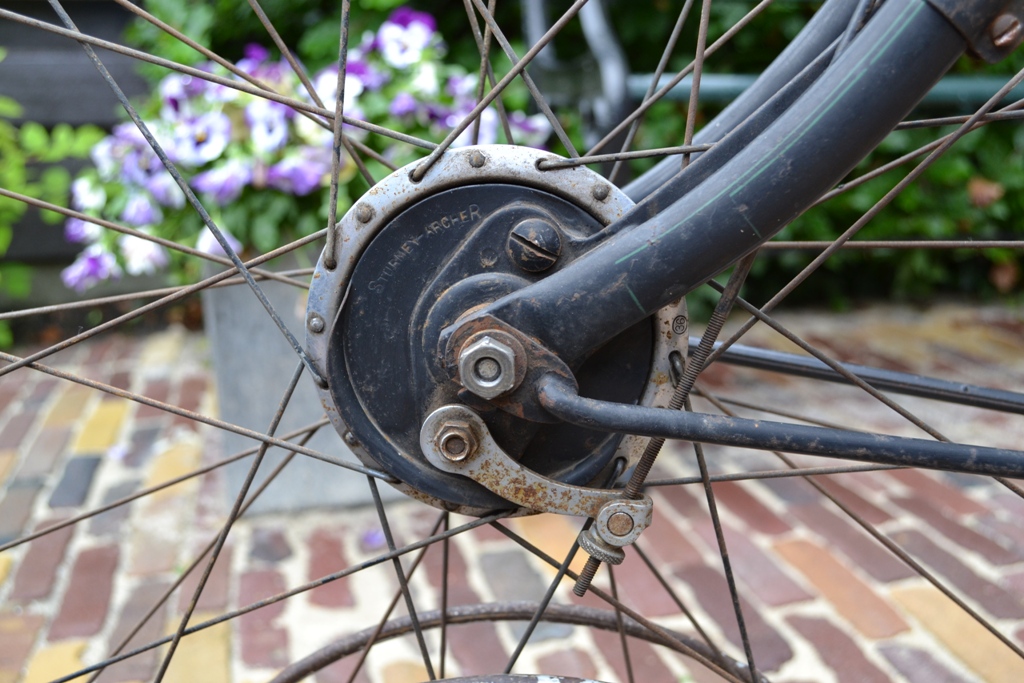

3. De Sturmey Archer 3-speed trommelremnaaf achter heeft de letter 'A' ingeslagen. Het lijkt een originele S.A. KBC naaf te zijn uit de juiste tijdsperiode en hij schakelt keurig(!).

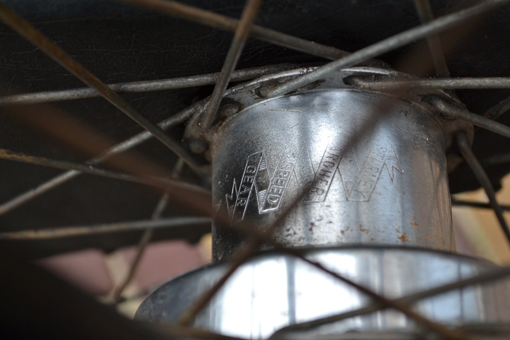

4. De Sturmey Archer voornaaf heeft BF6 ingeslagen en is dus uit 1936

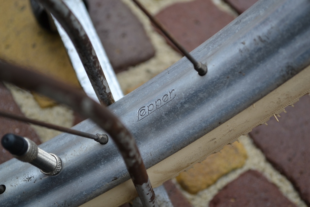

5. De Aluminium lepper velgen zijn van latere datum lijkt mij... Deze zou ik graag vervangen door een paar zwarte, groen gebiesde kron prinz velgen.

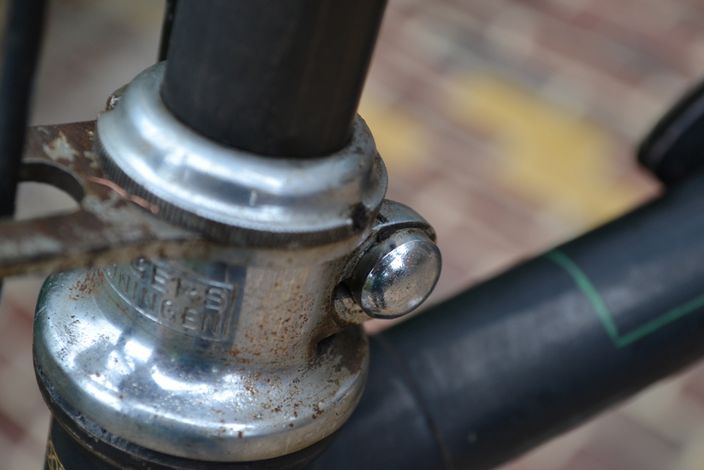

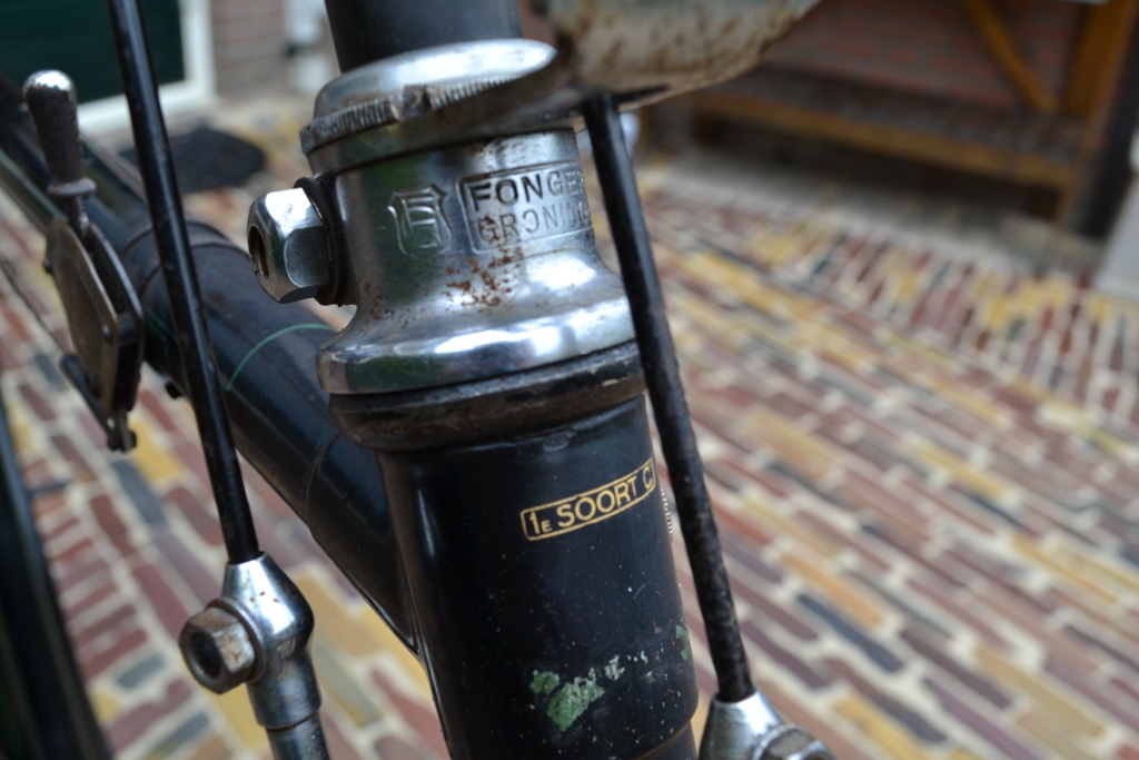

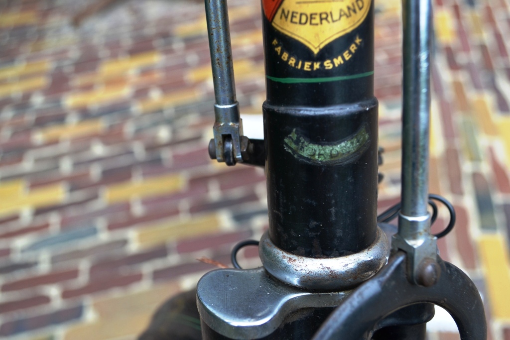

6. De moer in de balhoofdstrop is niet origineel en zal vervangen moeten worden

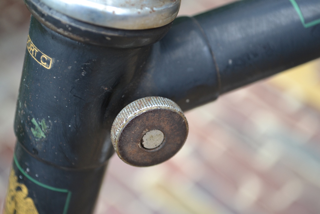

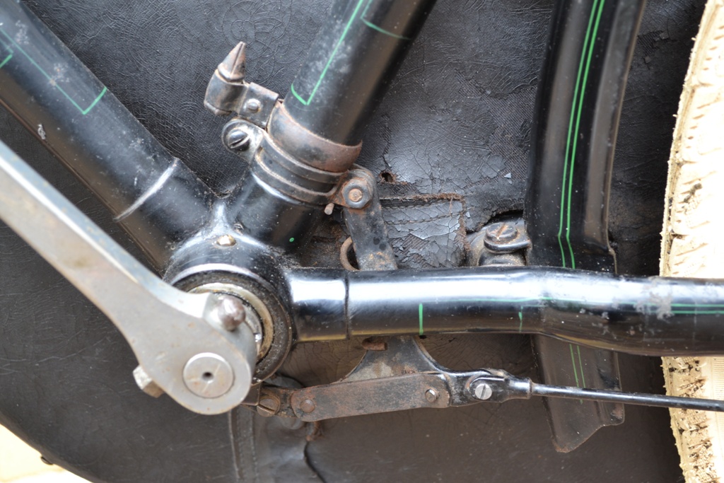

7. Door een gat in het frame zit ook een moer. Geen idee waar dat voor dient. Mogelijk zit er een ander remsysteem op? Ik hoop het eerlijk gezegd niet...
8. Het Weer & Wind stuur kon in 1935 als extra (gratis) optie gekozen worden en kan goed origineel zijn. Persoonlijk vind ik het echter niet echt mooi. De handvatten zijn veel te grof voor de fiets, misschien dat het vervangen van deze al een hoop scheelt.
9. Er zitten wat niet thuis te brengen transfers op de fiets. Ik laat ze er in ieder geval mooi opzitten. Ik vind ze niet storend.

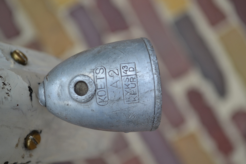

10. Er zit een Koets A2 achterlichtje op met kijkgaatje. Hoewel ik nergens kan vinden hoe oud deze specifieke lichtjes zijn ga ik er vanuit dat deze niet origineel is.
10. De zadelpen betreft een rechte pen en zal vervangen worden door een haakse zadelpen. Deze heb ik nog wel liggen.
11. Het 'opstap' moertje op de achteras durf ik nog niet als origineel aan te wijzen. Zou dit kunnen? In mijn 'moeren-la' kon ik niet 1 moer vinden die als vervanger kon dienen. De achteras lijkt dan ook bovengemiddeld dik te zijn.
12. Er zit een lederen lakdoek op de fiets die op zich prima is maar wel wat jonger dan 1935. Ik denk dat ik dat zo laat.
13. En tot slot: de plastic witte trappers zou ik ook graag vervangen...

2. Een passende moer voor de balhoofdstrop (Ik bied: 5 euro)

De nog te vervangen bout bij de balhoofdstrop

Waar dient deze door het frame stekende bout voor?

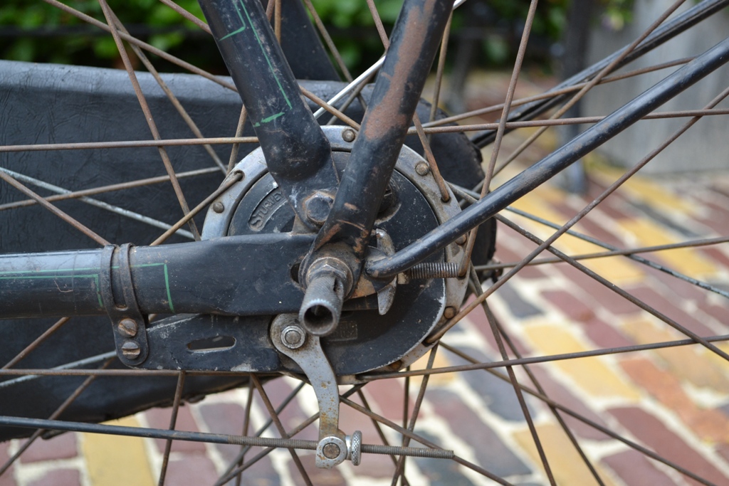

Over de herenfiets van Fongers die je net laat zien;

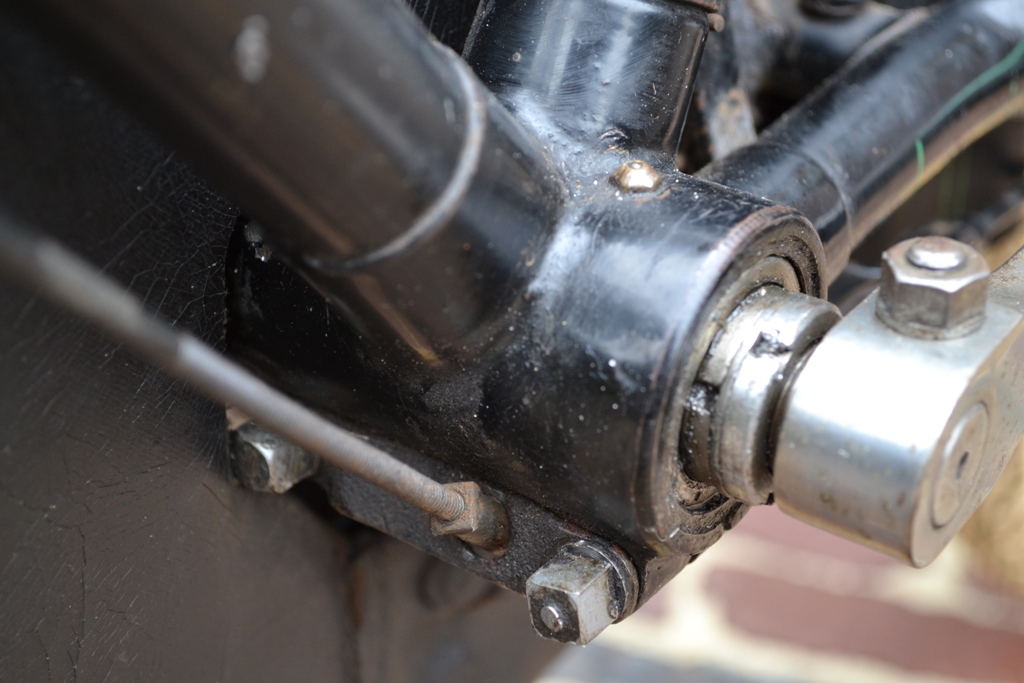

de remmen ,ik zou denken dat daar ooit aan gewerkt is door een hobbyist.
Voor en achternaaf zijn van verschillende uitvoering zo als je ziet. Stalen plaat voor alu achter.
Dat gat in de balhoofdlug is denk ik ook een overblijfsel van eerdere remstang aanpassingen.
Wat er nu op zit is wel kloppend ,door Sturmey Archer geleverd ,je ziet het op meer merken .
Wel typisch dat Fongers tegen die tijd niet zelf meer iets maakte terwijl Simplex en Gazelle toen en vele jaren daarna een eigen model remstang voerden.
De stripjes onder aan de bracket moeren en ter versteviging van de onderste hefboom lijken mij ook aanpassingen.
Een reden te meer om te denken dat een van de vroegere eigenaren zelf bezig is geweest.
Overigens is dat gaatje voor de verlichting ook door iemand anders dan Fongers geboord. Maar mijn idee hoort dat daar niet te zitten.
Voor het overige helemaal geen verkeerd uitgangspunt die fiets.

In de kern een mooie fiets, Jasper. De belangrijkste aanpassingen heb je al benoemd; gaat nog wel wat kosten om dat origineel en passend te krijgen zeker als je er de ontbrekende FG pomp en een passende Lucas bel aan toevoegt...).

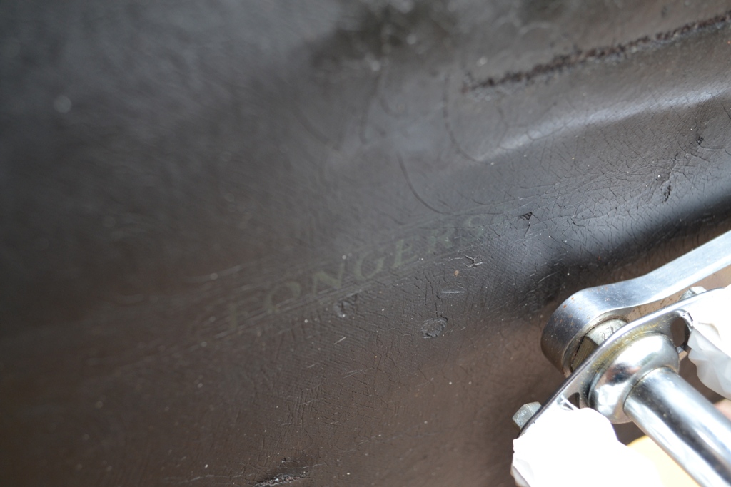

Het vreemdst aan de fiets vind ik de merkwaardige transfertjes die her en der zijn bijgeplakt (al lang geleden aan de slijtage te zien).

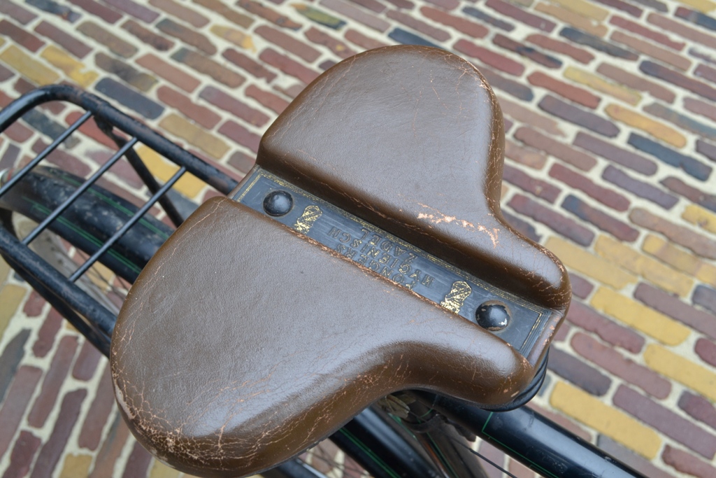

Detail: in beginsel hoort het FH zadel niet op dit model (maar kan er tegen meerprijs aan zijn toegevoegd). De bagagedrager zou daarnaast moeten zijn voorzien van lipjes om de 'langzaambinders' door te halen (zo niet, dan is deze niet origineel).
Succes met dit project.

Mooie fiets hoor. De transfertjes zou ik laten zitten, dat maakt de fiets uniek en zegt iets over de geschiedenis.
Aan het remmensysteem is in ieder geval gesleuteld, zoals al gezegd. Jouw naven zitten denk ik op de grens van wel of nog geen jaarstempel (dus achter nog niet). Waar de grote A in de achternaaf (KB overigens) voor staat weet ik niet. Ik heb 'm ook op mijn K naaf staan. Hopelijk kunnen we nog eens bewijzen of het een jaaraanduiding is, misschien wel 1935 en daarna toch geen letter B, C, D etc. maar en cijfer?

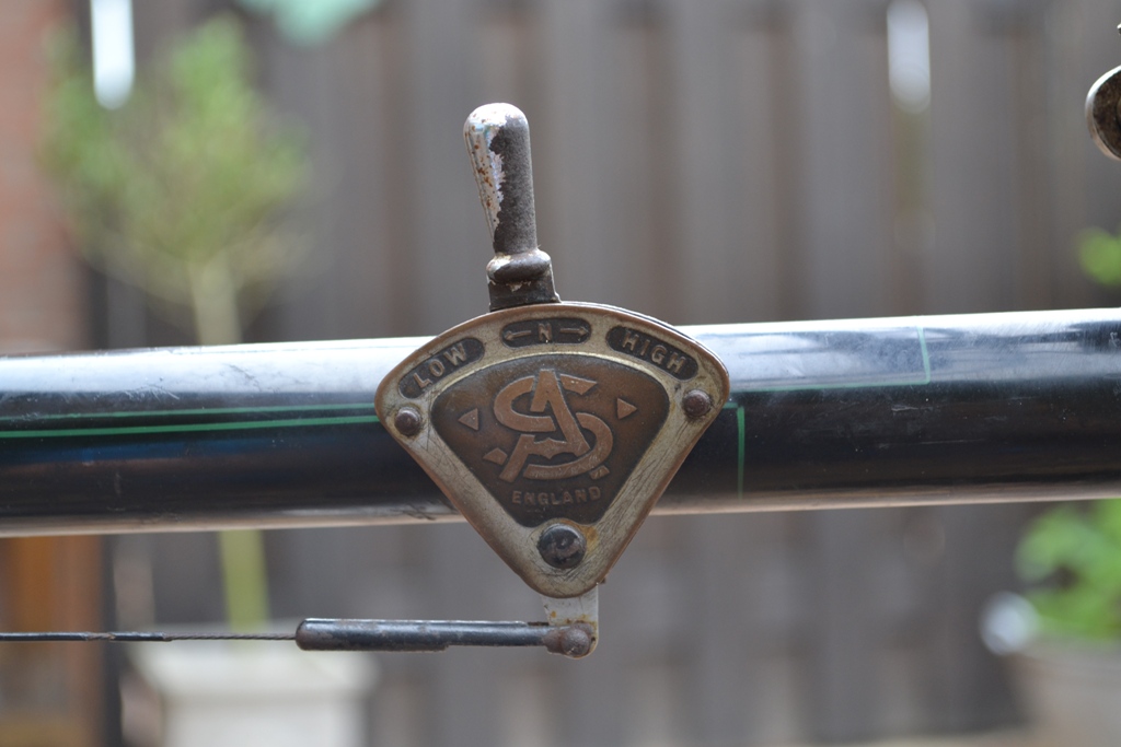

Over de versteller kan ik niet veel zeggen, maar er bestaat ook een specifieke K-naaf versteller.
De Lepper velgen zou ik op jaren 50 dateren. Hoeveel spaaks is het achterwiel?
Het is een weer-en-wind fiets dus waarschijnlijk zwarte velgen met groene bies. Die heb ik liggen, maar moeten even uitgespaakt worden.
Het huidige achterlichtje is toch wel passend, mits het glaasje van echt glas is?
Groeten, Y.
Berichten: 4206
Re: Terugbrengen naar originele staat - Fongers HZ 60 uit 19
Alleen even over de K-naven met een A ingeslagen: Sjoerd en ik hebben een keer verzonnen dat het wellicht kan staan voor de K-naven uit 1931. Want daarna kreeg je KB2 enz., die van jasper zou KB5 op moeten staan, de remankerplaat van aluminium was er enkel in 34 en 35, zeg ik uit mijn hoofd. Die is dus wellicht nieuwer dan de versnellingsnaaf.
Ook de kleine streepjes en de vlaggetjes van het SA logo wijzen voor deze naaf op een jaartal dat ouder is dan 1935.
Overigens vind ik het een schitterende fiets, Jasper! Dus zie mijn muggenzifterij over die naaf niet als gezeur. Het is meer dat dit me opvalt.

Het Koets lichtje heeft inderdaad een glaasje van glas! Leuk! Weer wat geleerd!

Als het overigens geen W&W uitvoering is zouden de velgen toch ook gewoon zwart met groene bies moeten zijn? Of zijn ze dan met alleen een zwarte 'middenrand' en omlijnende groene bies? :?:
Een KB naaf dus, ok, ik las op het forum inderdaad al wat discussie over de 'A'. Zou mooi zijn wanneer dit inderdaad 1935 betreft. Ik zie nu ook pas dat je op zich vrij snel kunt zien of het aluminium ankerplaten betreft of stalen... :oops:
De velgen neem ik graag van je over. Achterwiel heeft 40 spaken (maat 13) en voor heeft 36 spaken (maat 14). Kan ik gelijk mijn onlangs verworven spakenkast uitproberen!

Ik heb trouwens ook aluminium platen in trommelremmen gezien uit 1936 (en hier ook al wat discussies vanaf marktplaats over gevoerd) dus wellicht zijn ze iets langer doorgegaan met het plaatsen van deze platen.
