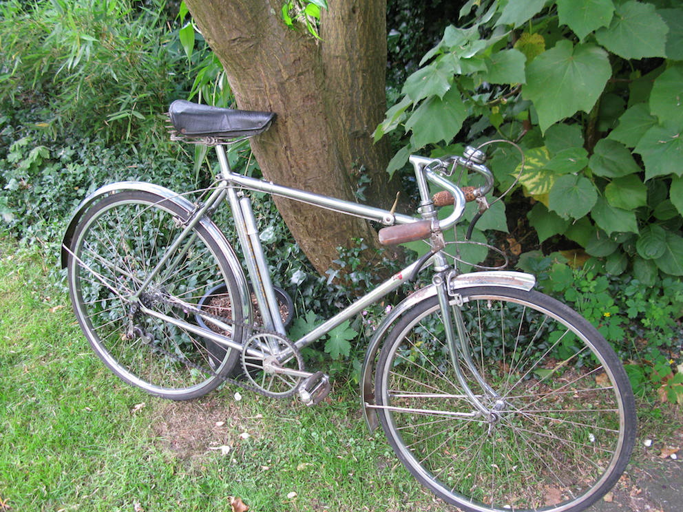

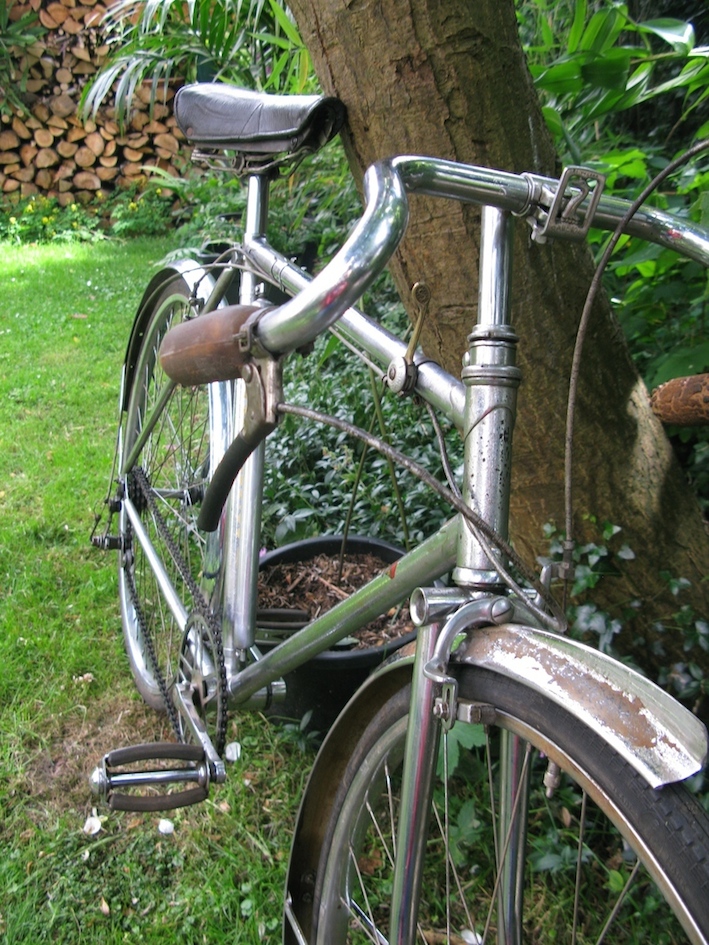

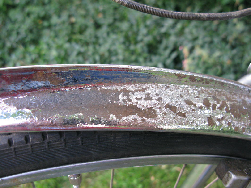

ik heb de fiets inmiddels helemaals schoongemaakt en weer gemonteerd. Nu het stuur niet meer omgekeerd zit, ziet hij er al veel beter uit. zie foto's. Alleen het chroom van het voorspatbord is afgebladderd, de rest is nog erg gaaf. weet iemand hoe je dit het beste kan behandelen zonder het hele spatbord weer opnieuw te laten verchromen?
fietser: kan je me aangeven hoe ik de fietsgeometrie precies moet meten? de framehoogte is in ieder geval 54 cm. de wielbasis is ongeveer 106 cm, als je tenminste ongeveer meet vanaf de punten waar de banden de grond raken.
groet theo

Inderdaad stukken prettiger gezicht zo met het stuur in normale stand. Wat de framegeometrie betreft:
- framehoogte is ongetwijfeld een inchmaat. Kan het dus ook 535mm (=21 inch) zijn i.p.v. 540?
- wielbasis: afstand tussen voorwielas en achterwielas (dat meet nauwkeuriger dan de punten waar de banden de grond raken, al is het verder hetzelfde)
- bovenbuis: de horizontale buis, hart op hart, dus steeds op de middenlijn van de buizen gemeten. Alsof de buizen maar uit dunne lijnen bestaan, en dan van het kruispunt balhoofdbuis/bovenbuis tot het kruispunt zadelbuis/bovenbuis.
- schuine onderbuis: de buis van de ondere balhoofdlug tot de trapas, ook dit hart op hart waarbij het punt onderaan het middelpunt van de trapas is.

de wielbasis is 106 cm
de bovenbuis 56,5 cm
de schuine onderbuis 57 cm
de framehoogte is ca 53,5 cm dus 21 inch
groet theo

Hallo Theo,
Bedankt voor het opmeten van jouw Raleigh. De meest opvallende waarde (en het meest vervelend voor jou) is eigenlijk de geringe framehoogte. De lengte is gematigd, en de balhoofdhoek (indirect af te leiden uit de lengte van de schuine onderbuis) ook. Voor een Engelse fiets is dit allemaal erg Nederlands, vergelijkbaar met een jaren 50 Locomotief-sportfiets.
