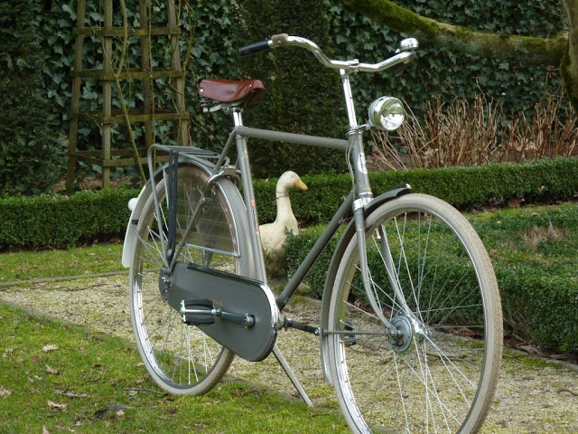

Re: Gazelle uit 1955 advies gevraagd
inderdaad, daar zou het verschil wel eens kunnen zitten.inflicted schreef:Maar dat geldt niet voor 'oude' fietsen? Verwarrend zeg...
Meestal worden die nieuwere fietsen ook met langere zadelpen gereden.
Op deze foto zie je een gelijkaardige fiets als die jij zou willen aanschaffen.
Het is een Gazelle Sport Luxe ut 1962 met vooropgebogen stuur en duomatic naaf.
Het frame meet 57cm, center/center en het zadel staat op de foto afgesteld voor een persoon van 1.70m

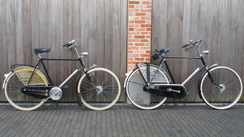

foto ter verduidelijking van de verschillen Sport Luxe - Sport A
Links staat een Sport Speciaal, die van grootte en geometrie vergelijkbaar is met een Sport A.
De wielen zijn 26"
Framegrootte is 57.5 cm
Bovenbuis is 60 cm
Rechts een Sport Luxe.
De wielen zijn 28"
Framegrootte is 58.5 cm
Bovenbuis is 60 cm
Beide zijn midden jaren 60 en hebben een vooropgebogen stuur.
Stuur en zadelshoogtes zijn afgesteld voor een persoon van 1.70m.
Beide fietsen zijn dus eigenlijk kwasi even groot (let maar eens op de hoogte van beide sturen/zadels tov de grond). Toch voelt tijdens het rijden de linkse fiets aanzienlijk kleiner aan dan de rechtse.
Is dat nu omwille van die 1 cm framehoogte of door het feit dat de wielen 2" groter?!

- vergelijk 26 28.JPG (119.97 KiB) 7251 keer bekeken
