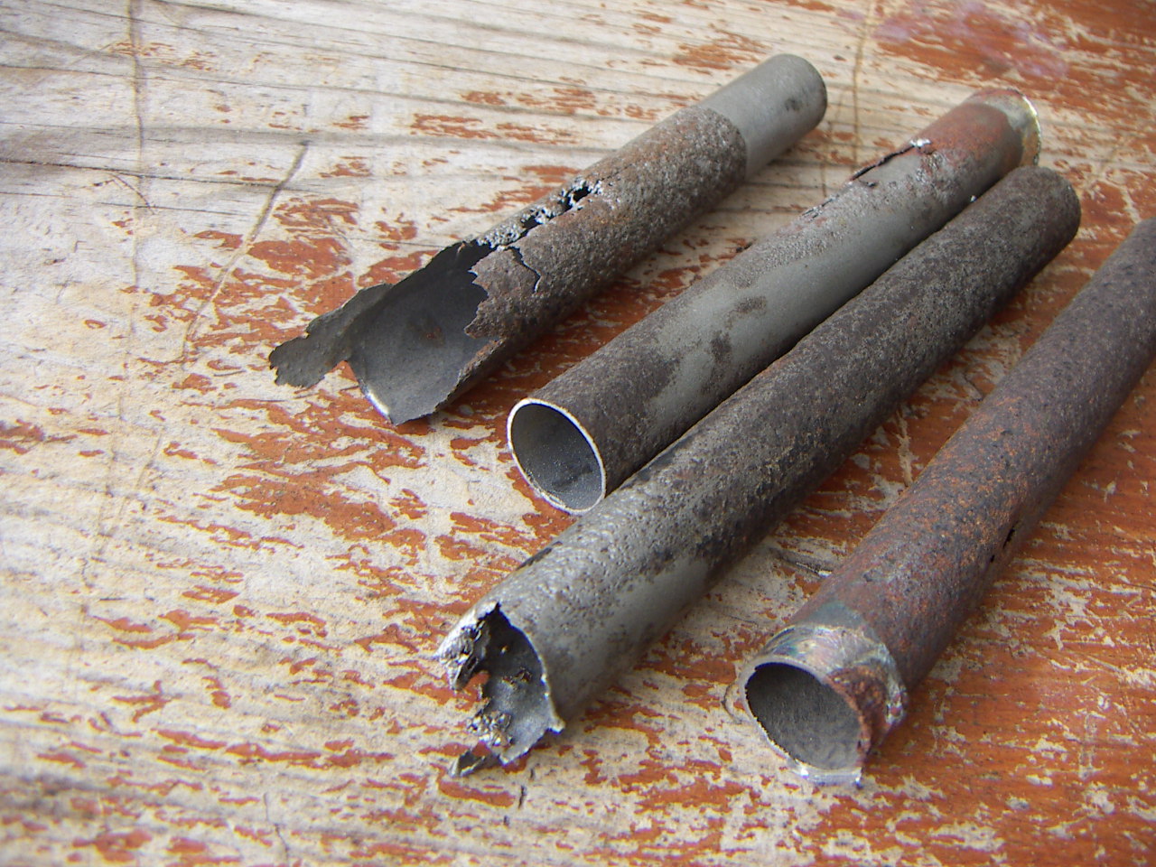

Ik heb een plaatje geschoten van de buisjes die uit de maat 3
Dursley Pedersen van Theodorus komen.
De buitenkant had gaten maar binnen wat alles mooi glad en ongeschonden. De gelukkige omstandigheid waardoor er gesoldeerd kon worden.
Was het van binnen uit gaar dan zou er niet veel meer mee te beginnen zijn geweest. Zilver of tin hebben dan geen houvast.
Buizen van een Dursley Pedersen
De wanddikte is slechts een halve millimeter en de buizen zijn zo als al beschreven in de boeken inderdaad zacht gesoldeerd in de lugs , dwars buisjes en eindstukken.
