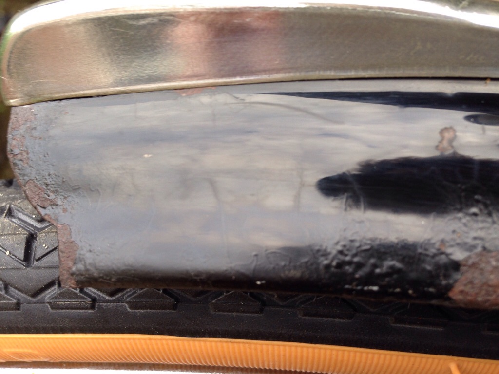

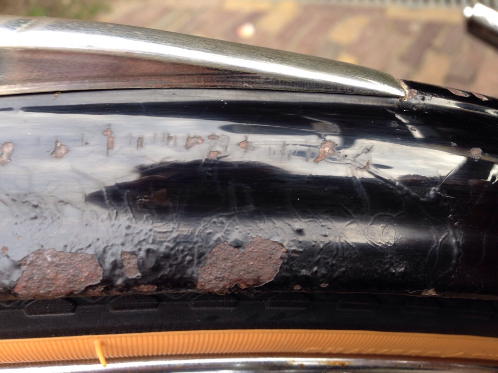

Bij deze twee foto's. De lak (op deze jaren '50 fiets) krijgt iets van 'aderen' die er voor het aanbrengen van de Owatrol in ieder geval nog niet waren. Een mid-jaren '30 Fongers herenfiets, die ik ook met Owatrol had behandeld, had hetzelfde patroon.
Denk inderdaad wat MaartenB al aangeeft dat het lak-afhankelijk is en misschien dat het droogtempo door een warmere temperatuur ook wel van invloed is.
Andere oorzaak zou nog kunnen zijn dat er roestvorming onder de lak zit wat gaat werken als het met de Owatrol in aanraking komt. Ik gebruik het voorlopig maar even niet meer in ieder geval. Daar waar eerst nog mooie glanzende lak zat is het nu hobbelig en bobbelig... :(

Ik gebruik Owatrol al lang. maar alleen op verroeste delen die eerst zoveel mogelijk roestvrij zijn gemaakt. . Niet als laag over lak heen. Ik heb dat rimpelen nog nooit meegemaakt. gebeurt waarschijnlijk alleen als je een dikke laag aan brengt. Ik heb het bij een aantal fietsen ook met een doekje dun aangebracht. dan roest het niet zo snel verder.

Ik zal het morgen eens testen op een oud spatbord. De constatering van de gerimpelde lak was in ieder geval erg spijtig. Gelukkig had ik het alleen op de getoonde plekken gesmeerd met een kwastje en heb ik de overtollige owatrol vrijwel direct daarna weggeveegd met een katoenen doek. Als mijn bewering klopt moet het reproduceerbaar zijn tenslotte... :geek:
