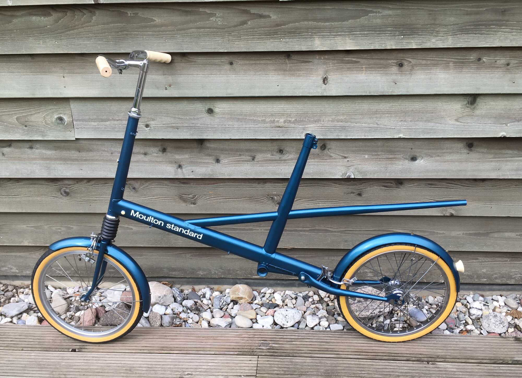

En tijdje terug alweer, de laatste post over Maartens Moulton. Ik heb hem over kunnen nemen in het gelukkige besef dat hij de kwetsbare achtervork al heeft aangepakt. Voor mij was het vooral veel poetsen, nieuw vet, nieuwe kogels en daarna spuiten.
De Moulton is uit oktober 1963, het eerste bouwjaar. Leuk om hem weer op de weg te zetten.
Alle is nog origineel, behalve een paar schroefjes, een busje dat behulpzaam is bij de achtervering en het voorwiel. Het voorwiel dat erbij zat, had een Duits naafje en 24 spaken. Ik heb ervoor gekozen het te vervangen door een modern Brompton voorwiel met 28 spaken, zoals het hoort.
Een uitdaging was het metalen plaatje waarop het rubber van de achtervork was geplakt. Dit was geheel vergaan. Gelukkig vond ik op eBay voor een prikkie een beschadigde vork, echter met een onbeschadigd metalen plaatje.
Chroom heb ik weer behoorlijk netjes gekregen dankzij baden in citroenzuur. Nabewerken met staalwol en ter bescherming dun insmeren met Renaissance wax.
De kleur is nog steeds Kingfisher Blue, echter niet de Moulton ijsvogel tint, maar die van Jaguar. Behoorlijk afwijkend, maar ik vind hem mooier en er rijden genoeg blauwe Moultons rond, dus er is niets verloren gegaan.
De belettering klopt ook niet helemaal. In een impuls aangeschaft, maar bij nadere bestudering net afwijkend van het origineel. Vooral aan de a is dat goed te zien.
Enfin, het begin van de wederopbouw is er. Een paar stadia verder zal ik nog eens een fotootje posten.

wow die is mooi aan het worden Hans!
Dat chroom, heb je daar voor-na foto's van? Ik denk dat veel mensen hiermee worstelen.

Ha Maarten, ik heb deze restauratie minder goed gedocumenteerd dan zou moeten omdat de fiets vrijwel geheel gedemonteerd tot mij kwam. Normaal gesproken fotografeer ik me een ongeluk om precies te kunnen herleiden hoe alles in elkaar zat.
Een tijdje terug heb ik op het forum n.a.v. de Moulton echter een topic gewijd aan roest. Nog even samengevat:
- het onderdeel 48 uur leggen in water gemengd met citroenzuur (15 gram per halve liter);
- daarna goed afspoelen met water, drogen en nabewerken met de fijnste staalwol (000);
- dan ter bescherming dun insmeren met Renaissance wax. Eerst gebruikte ik Owatrol olie, maar dat blijft naar aanvoelen en ziet er niet fraai uit (net plastic). Renaissance wax werd aangeraden door Jeroen Zuiderwijk. Het is nieuw voor mij, maar het oogt goed. Hoe lang het duurt voor de onvermijdelijke roest zich weer aandient zal vooral afhangen van hoe de fiets wordt gebruikt. Deze Moulton zal netjes worden gestald en alleen bij mooi weer worden uitgelaten voor een ritje.
