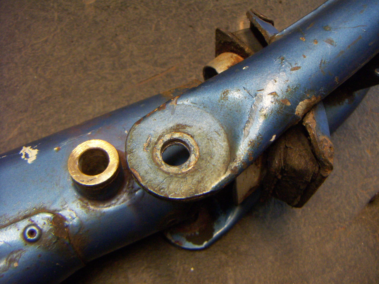

Wat echter wel gesneuveld is is de pen die de achterbrug doet veren. Ik ben daar niet te rouwig om omdat ik uit de informatie van de diverse site`s al begrepen had dat deze pen een enorme worsteling kon geven om los te krijgen.

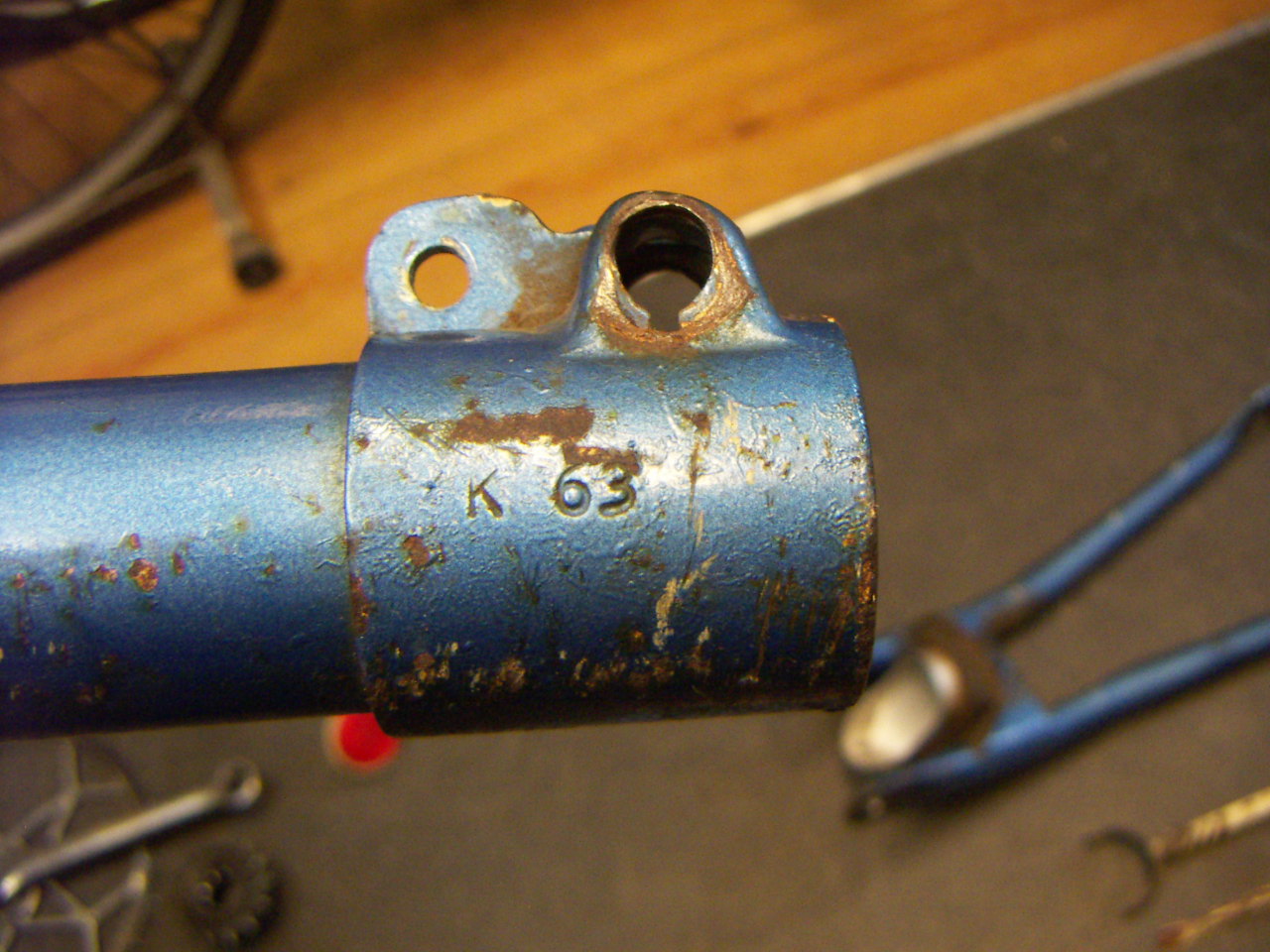

Mijn fiets komt uit die autofabriek. Op de zadellug staat K 63 geperst en dat staat voor Kirkby (dicht bij Liverpool)waar de BMC fabriek stond.
Blijkbaar waren er met name in deze fabriek wat kwaliteitsproblemen , zo werd er blijkbaar geen vet gebruikt bij de montage en was het soldeerwerk wat minder goed dan mag worden verwacht.
Vandaar dus ook de vastzittende pen van de achterbrug. Ik heb de boel los moeten boren naar dat een aanvankelijke gang onder de pers geen resultaat gaf.
De bronzen bussen zijn gelukkig heel gebleven en een nieuwe as draaien is geen enkel probleem.

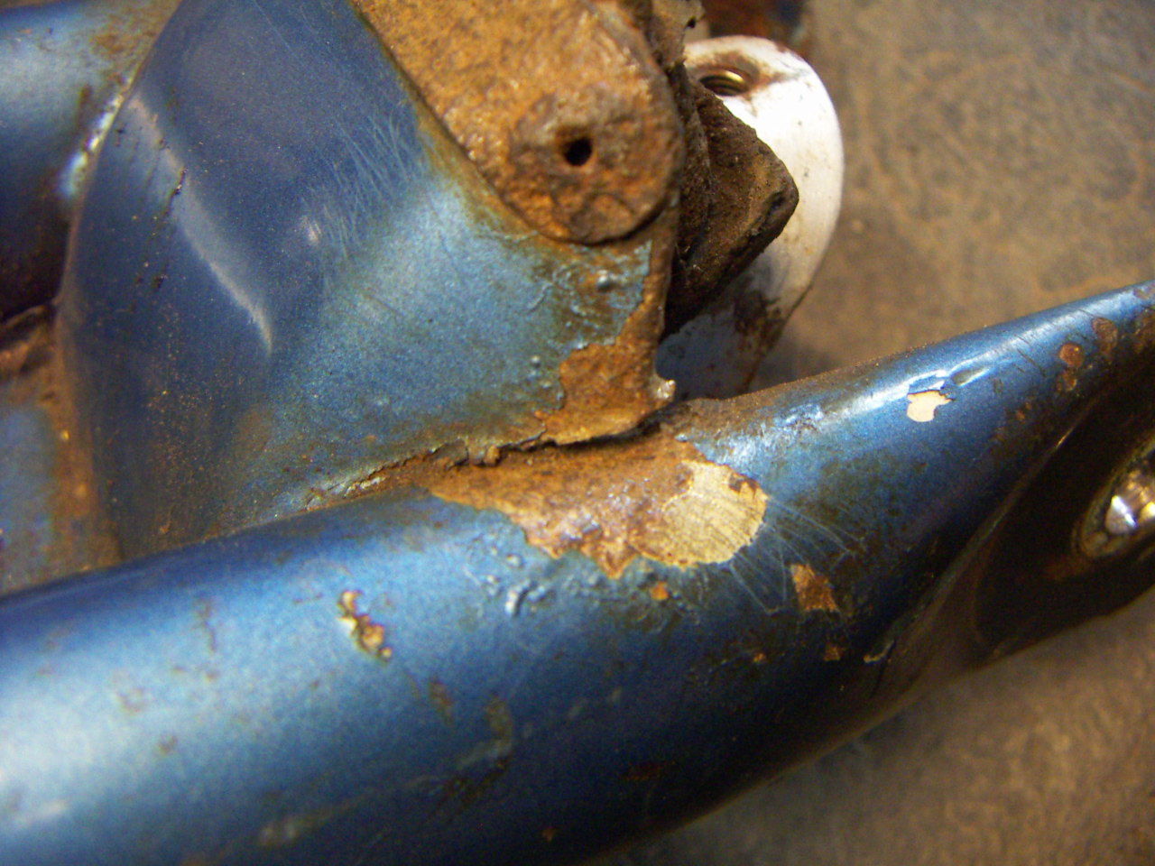

Klein ander mankementje is de achterbrug.
Wiel schrijft er ook over; de brug is te zwak. en zo ook bij mijn fietsje.
In de modellen na ik meen 1965 zit een nieuwe verbeterde versie van deze brug. De gebogen vorm van de vorkjes is dan recht getrokken.Of het er mee te maken heeft weet ik niet maar je herkent ze wel daarmee.

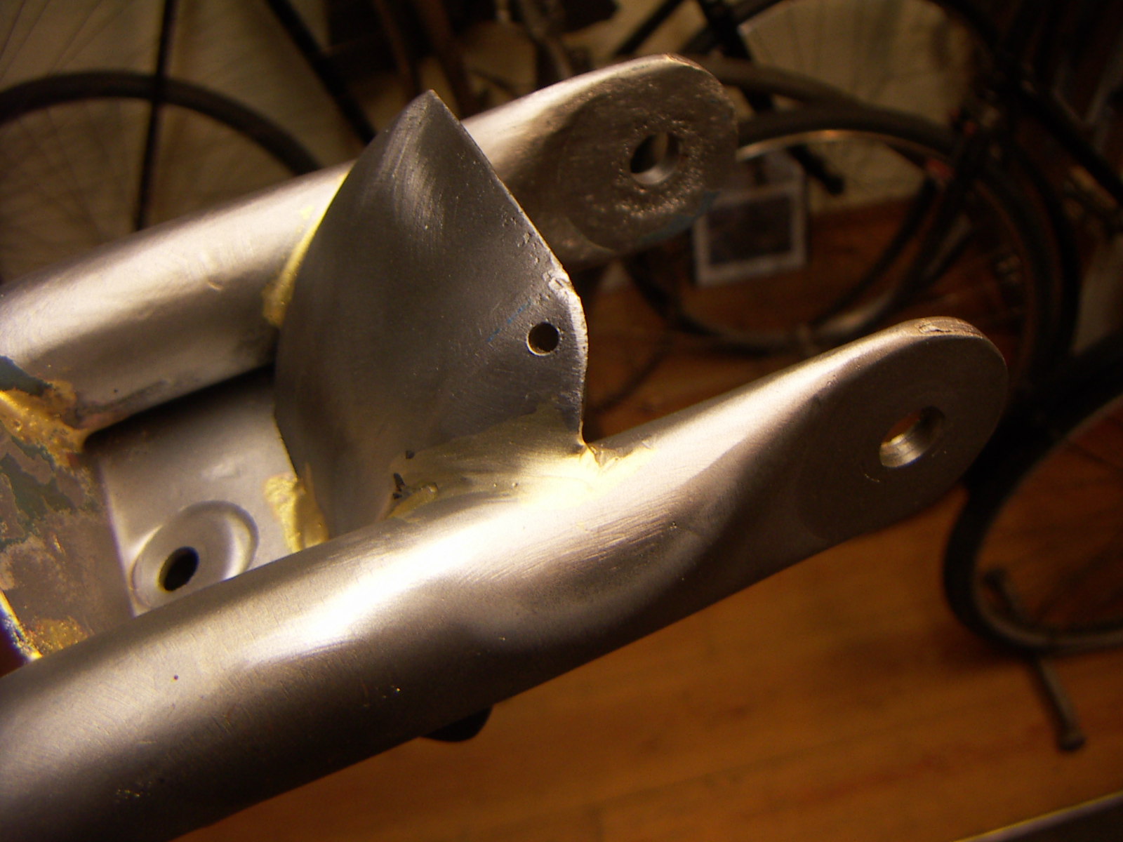

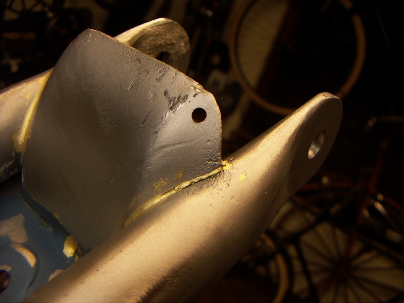

Inmiddels heb ik de achterbrug gesoldeerd. He ziet er wel weer stevig uit.
Wiel heeft op zijn site aangegeven hoe de achterbrug verstevigd kan worden. Op zich een gezonde gedachte echter ik ga bij deze fiets voor authentiek.
Kilometers worden er niet meer mee gemaakt en eerlijk gezegd was de ontstane schade, het uitscheuren van het aangrijpvlak van de rubber vering in relatie tot het intersieve gebruik bijna verwaarloosbaar.
Je kan aan het kleine achtertandwiel zien dat de fiets intensief is gebruikt . Ook het chroom op de cranks is niet verroest maar wel weggepoetst door broekspijpen. Om maar aan te geven dat er veel kilometers gefietst zijn .
Wat me wel tegen staat bij dit soort soldeerverbindingen is dat een plaatdikte materiaal tegen een buis is gesoldeerd. Zonder werkelijke overlap dus. Ik heb altijd geleerd dat solderen gaat over oppervlakken aan elkaar zetten. Je zou bijna kunnen zeggen lijmen.
Bij de achterbrug constructie is er daar waar gescheurd is geen sprake van oppervlak wat elkaar raakt. Het is als het ware galast maar dan met een materiaal wat je niet op trek kan belasten.
De volgende job is stak maken en spuiten in dat frisse metalic blauw.
