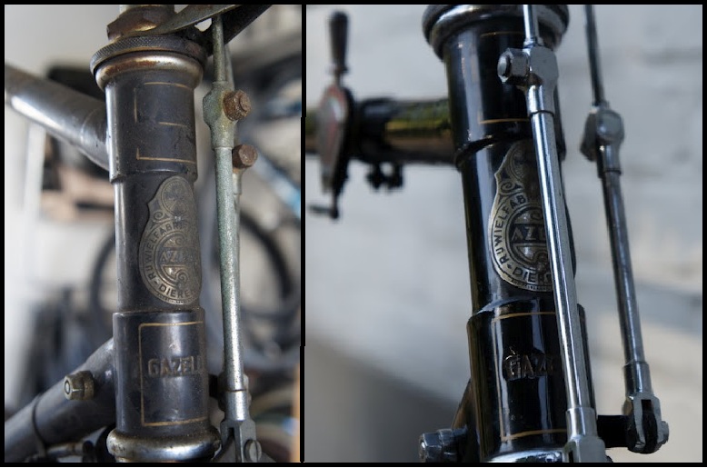

hierbij nog enkele VOOR / NA fotos van details van de fiets.
Het balhoofd
- bemerk het iets kleinere logo. Door het kleine frame past het normale balhoofdplaatje niet tussen de lugs. Om die reden heeft Gazelle er een kleinere versie voor gemaakt.
- de spanschroefjes bij de stangenremmen merk ik net dat die niet in dezelfde richting staan als bij de originele uitvoering. Dat zal ik nog moeten aanpassen.
- wat me nu ook opvalt is dat er weinig goudkleur in GAZELLE aanwezig is. Dit had ik eventueel kunnen bijkleuren, ... of misschien net niet om de charme te behouden!

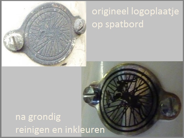

Het spatbordplaatje:
bij de oudere modellen zijn deze plaatjes in relief uitgevoerd (net zoals het balhoofdplaatje trouwens).
Het geoxideerde plaatje heb ik in de ultrasoonreiniger gereinigd in een oplossing van water, roestoplosser en detergent.
Groot was mijn verbazing toen er uit de ondoorzichtige vloeistof een proper verchroomd plaatje tevoorschijn kwam. De inkleuring heb ik gedaan met een zwarte verfstift. De restanten op het chroom is er daarna afgepolierd.

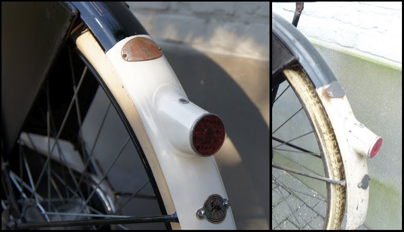

Spatbord met achterlicht, merk- en handelaarsplaatje:
- het handelaarsplaatje is net zoals het merkplaatje gereinigd maar niet ingekleurd. Dit is een bewuste keuze. Ik vermoed dat na enoge tijd het plaatje een mooie patine gaat krijgen, wat met een opkleuring minder sprekend gaat zijn.
- het verklikkerglas van het achterlicht is vervangen door een plexiplaatje. Hier kom ik later nog met een detailfoto op terug.
- het spatbord is in vorm gebracht en uiteraard opnieuw van een witte laklaag voorzien.
spatbord 1955 nr1.jpg (95.3 KiB) 9602 keer bekeken

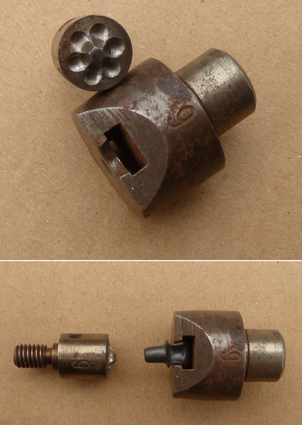

Deze week heb ik bij de plaatselijke schoenmaker nagevraagd, maar die heeft alleen haakje die met een specale ponsmachine kunnen worden bevestgd en daar is geen sprake van.
Heeft iemand een tip hoe en waar deze haakjes te vinden zijn?
Ik heb ooit van een schoenmaker die wat gereedschap van de hand deed zo'n ponsmachientje gekocht (een persje is het eigenlijk), met de bijbehorende inzetstukken erbij om kettingkasthaakjes te kunnen vastzetten. Als je eens langskomt (b.v. op de dag van de beurs in Vianen?) zouden we de ontbrekende haakjes erin kunnen zetten. Probleem is misschien dat je het doek dan weer van de fiets af moet halen, bij koud weer!

dat is een mooi voorstel, waarvoor dank, maar die kast eraf halen? no way! Ik heb geen idee hoeveel perskracht er nodig is om die klemmen plat te drukken.
Zou een forse tang (vlechtwerk of kopkniptang met hefboom dat aankunnen? of misschien zo'n klein mobiel bankvijsje!
Qua perskracht valt het wel mee, het probleem is de vorm. Je mag de haak aan de buitenkant van het doek niet plat drukken en aan de binnenkant moet hij met een doorn netjes omgefelst worden. De twee inzetstukjes (gereedschap) die bij het schoenmakerspersje horen doen dat perfect. Ik heb zo ooit een kettingkast gerepareerd, en later ook nog een keer mijn schoenen :P
Misschien is het een idee als ik jou de twee inzetstukjes leen en je zelf een manier verzint hoe je de zaak "on site" kunt samenpersen. Als je wilt kan ik ook morgen een foto maken zodat je kunt zien hoe het werkt.

fietser
Berichten: 898
Re: Restauratieproject Gazelle Nr1 - 1955
Bericht door fietser »
Hier de beloofde foto's. Op de onderste foto zie je hoe het haakje tussen de twee stempelhelften komt te zitten. De stempels zijn trouwens ook los te bestellen maar wel prijzig. Als ik me goed herinner kost een setje 60 euro of zo. Ik kreeg de pers samen met ca. 6 stempelsetjes gelukkig voor een veel schappelijkere tweedehandsprijs.
