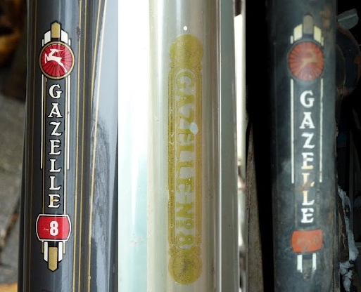

Fongers1952 schreef:Hallo Ed,
Ik denk dat Maarten gelijk heeft wat de transfer betreft. Deze ziet er uit als een jaren 60 transfer
Gr, Peter :P
dat was ook mijn vermoeden Peter, ik ging er namelijk vanuit dat de fiets rond die tijd door Gazelle is herlakt geworden, maar ... toen kwam Andre Koopmans met een theorie dat dit type transfer al voor de oorlog zou kunnen zijn getekend en beperkt toegepast.
"Die transfer lijkt in de oorlog te zijn ontworpen en gebruikt op kleine schaal, daarna een tijd niet (omdat ze op waren in de oorlog ?) , na de oorlog was alles moeilijk te krijgen en zijn ze wellicht met oude type transfers weer begonnen, en in de vroege jaren 50, toen de onderdelenvoorziening weer goed op gang was gekomen, opnieuw met deze nieuwe types begonnen.
Deze theorie is niet zeker nog, maar het lijkt er wel op, gezien soortgelijke 8V's in Indonesië."
Zoals Andre zegt is dit geen zekerheid, maar als je er verder over nadenkt en de transfers analyseert is de kans groot dat het zo gelopen is. Kijk ook eens hoelang Gazelle de onderstaande transfers, alledrie de types, overlappend heeft gebruikt. Zover ik in mijn verzameling allen al kan zien is dat minstens 5 jaar.
Gazelle transfer.jpg (69.87 KiB) 9631 keer bekeken
Ik neem het verhaal alvast voor 'waar' tot het tegendeel bewezen is!

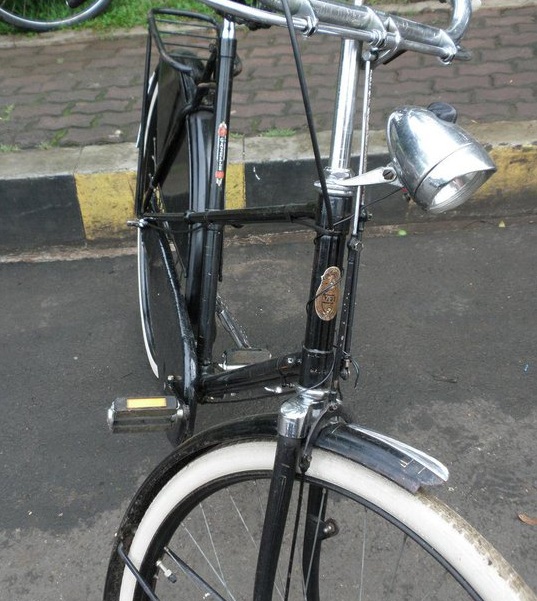

Hier nog een foto van een gelijkaardige fiets uit die periode

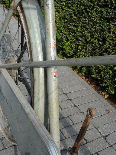

Ik heb eerlijk gezegd ook moeite met de theorie dat de rood-witte modeltransfer van Gazelle al zo vroeg zou zijn gebruikt. Andre schrijft in jouw citaat niet waarom hij dat vermoed, hij noemt alleen "soortgelijke 8V's in Indonesië". Dat is nou juist géén aanbeveling voor zo'n theorie. Weet jij meer? Jammer dat Andre volgens mij nog niet op dit forum zit, ik zou graag meer van hem hierover weten.
De oudste Gazelle met rood-wit modeltransfer die ik ben tegengekomen was van 1958, en de transfer daarop was trouwens een flink stuk verweerder dan de transfer op jouw 8V. Jouw fiets moet in 70 jaar tijd weinig zonlicht hebben gezien.
Dat er rond 1960 een lange overgangstijd was tot de gouden modeltransfers waren verdwenen kan ik trouwens bevestigen, zo ging dat bij Gazelle ook met allerlei andere kenmerken.

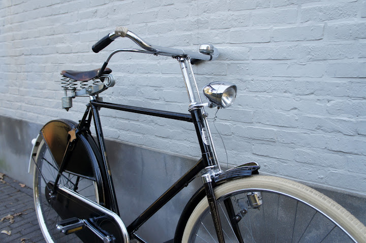

Ik ben even door mijn verzameling fietsen gelopen en de oudste met nieuwe transfer is een 1956. Ik kan op de fiets niets vinden dat op 'herlakking' wijst en de fiets is tot in de kleinste details nog origineel, daarom neem ik aan dat we voorlopig 'al zeker mogen teruggaan' tot dat jaar. Het is, toevallig of niet, ook een 8V kruisframe.
1956 Gazelle 8V.JPG (102.15 KiB) 9570 keer bekeken
Gelijk dan maar de jongste telg gezocht met oude modeltransfer (de volledig gouden dus) en dat is in mijn collectie een Nr8 uit 1961.
1961 Gazelle 8.JPG (106.8 KiB) 9570 keer bekeken
Om één of andere reden krijg ik de fotos niet gedownload.
Laatst gewijzigd door asterduc op 30 aug 2012, 07.49, 2 keer totaal gewijzigd.
