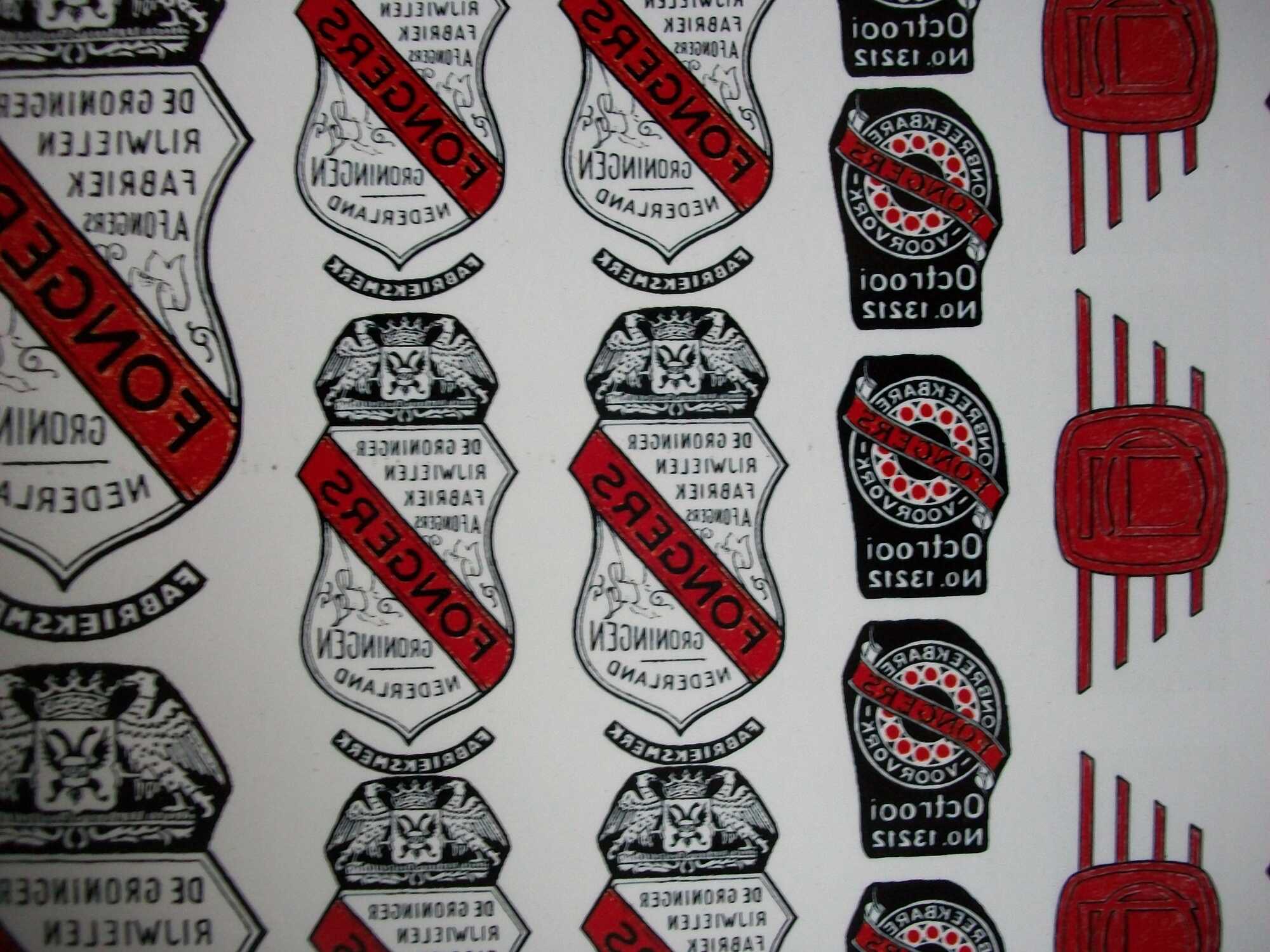

Lekker vet zwart kopiëren en dan met een met tri doordrenkt papier erop door de pers halen.
De toner was behoorlijk zuurbestendig zelfs in de fijnere gradaties.
Ik probeerde het laatst, met een logo van een oude Morris basgitaar die ik aan het opknappen ben, maar kwam erachter dat 't met printerinkt niet gaat...
Volgens mij, maar ik weet het niet zeker, werden de oude transfers middels zeefdruk in kleurlagen opgebouwd.
Als het Fongers logo verweert, blijft er ook een gouden vlak over.
Zoiets zou heden ten dage nog best kunnen worden gemaakt, helaas heb ik er de kunde en gereedschap niet voor.
Ik heb nog wel een etspers, zuurbakken en dergelijke maar transfers maken met etstechniek lijkt me niet mogelijk.
Met hoogdruk zou het wel mogelijk moeten zijn, op transferpapier of misschien wel op een zelf te bereiden lak- drager.
Vooralsnog heb ik genoeg transfers liggen...
Hoe de duurzaamheid van de inkt is zal nog blijken, maar als het wat vaal wordt lijkt het ook net echt.
Trouwens, tip; kies bij de afdrukopties NIET voor 'T shirt transfer' (ik wist niet wat ik moest kiezen, en het woord Transfer leek me logisch) want dan krijg je transfers in spiegelbeeld.
En leg ook geen gewoon papier onder het transferpapier bij de invoerlade, want bij mij pakte de printer eerst het gewone papier en halverwege het transferpapier.
Twee vellen verknotst :(
Maar als iemand een Fongers spiegelbeeldig wil restaureren; ik heb nog een vel spiegeltransfers!

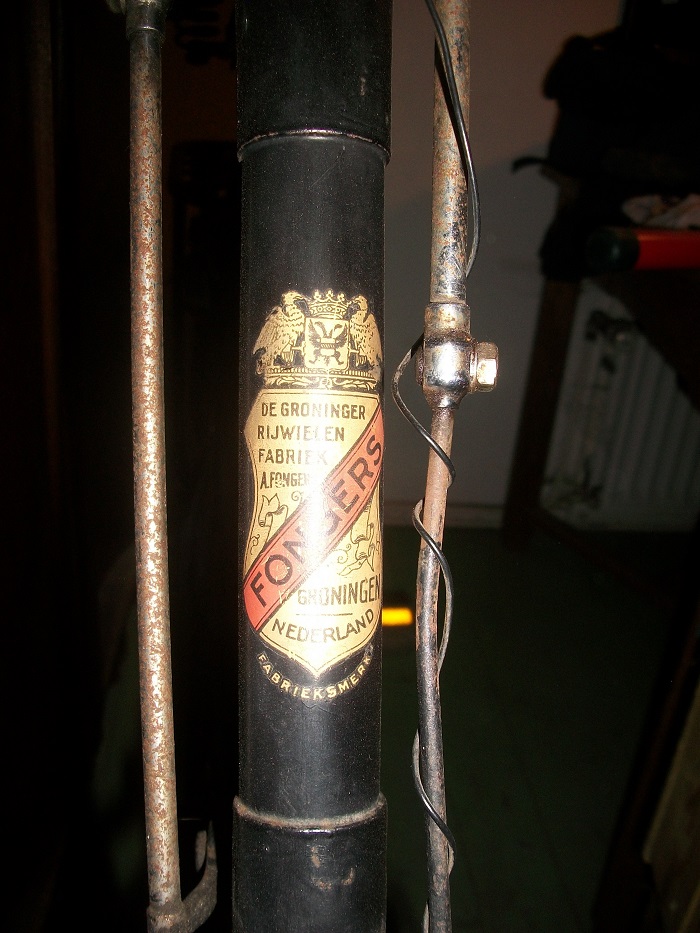

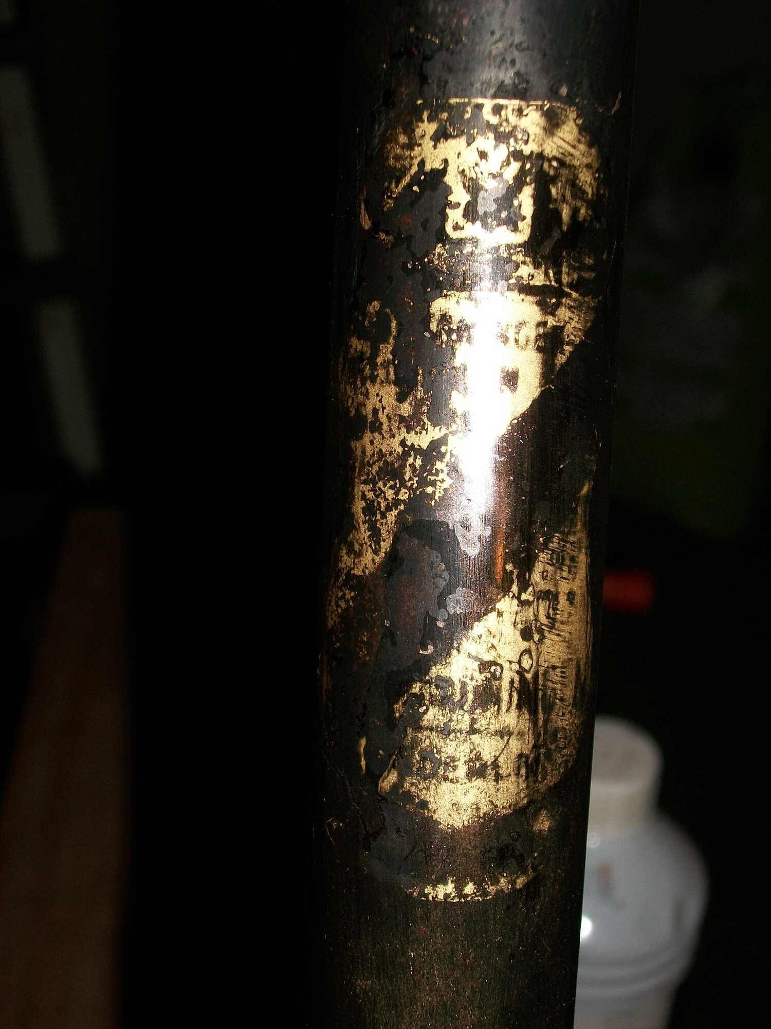

Het balhoofdtransfer heb ik weer verwijderd.
Ik stoorde me nogal aan de koploze vogels, en ik wou zien of het transfer inderdaad zonder schade aan de lak te verwijderen is.
Nu, dat is zo.
Het transfer kon ik met enig gepulk, er als een stevige sticker aftrekken.
Toen met poetsdoek en (eco)terpentine de goudverf te lijf.
Die liet zich zoals gehoopt, hiermee oplossen.
En wat verscheen er halverwege de poetsactie; een Spookachtig Logo!
Of het iets in het oude transfer van de fiets is wat ik door mijn gepoets activeerde (er stond écht niets meer op het balhoofd, en fiets is en was niet overgelakt) of gewoon restanten van mijn probeerseltransfer- ik weet het niet.
Even speelde ik met de gedachte om het zo te laten, maar heb toch opnieuw goud opgespoten.
In ieder geval; mijn idee werkt.
Je kan met deze opbouw zonder schade de boel weer verwijderen.
Handig wellicht als je nog originele lak hebt, en nog op zoek bent naar een echt laktransfer.
Een tijdelijke oplossing zogezegd.
Maar als de nieuwe poging mij naar 't zin is, laat ik de boel lekker zitten.

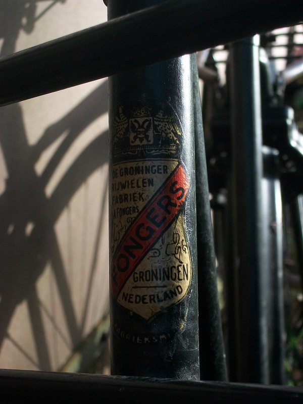

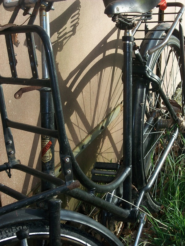

Nu heb ik ook de weerbestendigheid van deze transfers kunnen testen.
Mijn fietsen leven onder dak, maar een vriendin van mij heeft een Fongers HD55 uit 1925, die wel buiten leeft en die ze maar niet binnen wil zetten :-(
Afgelopen zomer was ik er met een bouwklus bezig, en voor de gein heb ik op haar (overgeschilderde) Fongers een van mijn transfers geplakt.
Na een paar weken heb ik haar er maar op gewezen, want ze had het helemaal niet gezien :cry:
Nu was ik er deze week weer aan een klus bezig en heb ik het transfer even gecontroleerd.
Na een dikke drie maanden in weer en wind (en voldoende regen) viel de toestand van het plaatje mij niet tegen :-)
Oké, de letters zijn iets dikker geworden door het een beetje uitlopen van de printerinkt, maar de letters op mijn transfer waren toch iets te iel.
Ik had er wel een laagje acrylvernis onder, en twee laagjes overheen gedaan.
De locatie op de balhoofdbuis klopt niet helemaal, maar dat o-zo-handige maar niet bij deze fiets horende transportrekje zat in de weg...
Van de HD55 zijn overigens alleen het frame en waarschijnlijk de spatborden nog origineel.

In feite doet transferpapier dat ook.
Het papier is bedekt met een laagje ('suikerlaagje' las ik ergens) dat uiteindelijk oplost in water, en erover een dun lijmlaagje waarop je print.
De noodzakelijke blanke laklaag is de feitelijke beelddrager, en die zorgt er ook voor dat de geprinte delen niet gewoon wegspoelen.
Eigenlijk zit het principe niet zo heel ver van het laktransfer, alleen werk je bij printen niet met verf maar met inkt.
Een drager met siliconen lijkt me lastig, omdat je daar eigenlijk helemaal geen hechting van lak krijgt.
Als je het principe van transferpapier (lakken op een op papier gebrachte laag die oplost in water, maar in droge toestand vast genoeg is om de verf te hechten) zou gebruiken en het met een vernis op het frame plakt zou je na droging van de vernis het papier er met water af moeten kunnen halen.
Werken laktransfers ook niet zo?
Je moet dan natuurlijk wel spiegelbeeldig, en 'ondersteboven', opbouwen.
Ik heb zelf een inktjet printer, maar het schijnt dat je met laserprinter een beter resultaat krijgt.
De inkt van mijn printer is in ieder geval heel gevoelig voor oplossen in water.
Er zijn ook speciale vloeistofjes voor hechting en verdoezelen van de scherpe randjes, alsmede speciale vernislagen (ik gebruikte gewoon spuitlak acrylaat)
Er is in dat opzicht nog wel een en ander te verbeteren aan mijn gepruts, maar een echt laktransfer blijft toch het mooiste...
