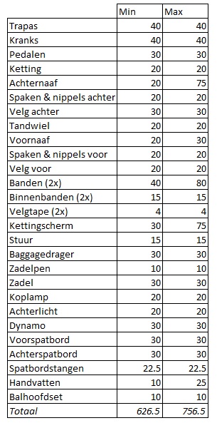

Om aan te geven hoe belangrijk zo'n trapas is, ik heb zojuist besloten een komplete transportfiets te scrappen vanwege een versleten trapas. Deze wordt voor onderdelen verkocht om een andere transportfiets op te knappen. Helemaal kompleet op banden na krijg ik deze fiets nog voor geen 125 euro, terwijl de toegevoegde onderdelen alleen al totaal al ruim 160 euro waard zijn. En dat zijn onderdelen om een een vrijwel komplete rijdende fiets op te knappen.
P.s. ik heb even een plaatje gemaakt met de gangbare kosten van de onderdelen die je mist. Dan weet je echt waar je aan begint:
N.b. klein foutje, velg voor moet 30 zijn (bij Gazelle 40 spaaks, dan wordt het 50).

Wat fijn Jeroen, hier heb ik nog eens wat aan
Ik denk dat inderdaad een moderne trapas het beste zal zijn. Zo'n aluminium pijp van 40/45 (binnen/buiten) ga ik wel vinden denk ik. Die trapas had ik inderdaad ook al langs zien komen. Vroeg me alleen nog af hoe het zit met de lengte daarvan en hoe dat past in het frame? Mijn breedte van de bottom bracket (of zeg maar waar de trapas in moet) is precies 80mm. Raar dat net bij deze niet de L1 en L2 lengtes vermeldt staan.
Mooi lijstje ook met alle kosten! Goed overzicht geeft dat, en inderdaad loopt het snel op. Gelukkig heb ik nog het eea liggen van mijn vorige fietsproject dus kan ik de basis bouwen en dan af en toe iets vervangen door een beter / mooier / origineel onderdeel.

dan vind ik de 10 - 25 euro voor handvatten nog zeer voorzichtig ingeschat en de prijs van pedalen ook ; handvatten voor transportfietsen zijn bijna onvindbaar door de maat dit geld ook voor pedalen, de ECHTE pedalen [ dus niet de gewone herenfiets-pedalen zijn ook zeer moeilijk te vinden laat staan n.o.s exemplaren,
ook plaats ik m,n vraagtekens bij het plaatsen van een trapas van 4 euro ; daar heb je tegenwoordig maar net een zak chips en een fles cola voor dus met zo,n zware fiets lijkt me dat niet erg verstandig, maar goed als je er toch een soort ,, vrij -project op basis van een transportfietsframe van wil maken zijn bijna al de gegeven adviezen zowieso niet van toepassing

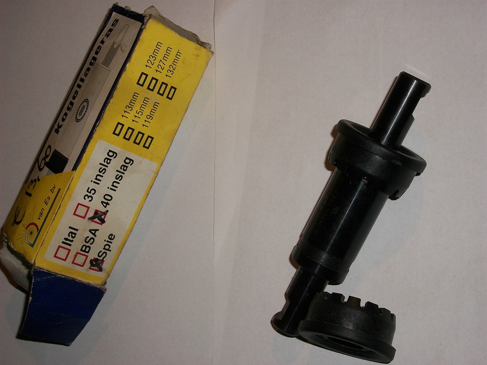

Goedenavond.
Het is volgens mij geen verkeerd frame om nog iets leuks van te maken.
Kwaliteit in elk geval, waar een moderne 'transportfiets' een puntje aan kan zuigen.
Originaliteit hoef je je teminste geen zorgen over te maken, dat scheelt (want daarvoor ontbreekt er teveel, en je hebt -nog- geen merk)
Als je er een (nieuwe) trapas in weet te krijgen, zonder dat je aan het frame iets hoeft te veranderen kan je altijd nog een passende echte transportfiets-as terugplaatsen mocht je die tegenkomen.
Mijn begin-jaren '50 Simplex transportfiets beschikt al jáaren over een universele kogellager trapas zoals die op bijgaande foto.
Toegegeven, het is niet je-van-het, maar de fiets is uitstekend rijdbaar.
De zwaar versleten originele as heb ik keurig gelabeled bewaard in een trommeltje, zodat ik 'm als vergelijkingsmateriaal kan gebruiken voor een vervanger van de echte soort.
Of wellicht zie ik toch nog een mogelijkheid om 'm te repareren.
Ondertussen rijdt de Simplex wel
Groet, Erwin
Groet, Erwin

Ik ga er al vanuit dat je die niet gaat vinden. De handvatten ben ik namelijk in de afgelopen 4 jaar in ieder geval nog niet tegengekomen (los, tenzij je ze van een andere fiets haalt). Pedalen heb ik nog wel gevonden, in gebruikte staat. Maar je moet wel zoeken. NOS, dan praat je over veel hogere bedragen.de rode schreef:dan vind ik de 10 - 25 euro voor handvatten nog zeer voorzichtig ingeschat en de prijs van pedalen ook ; handvatten voor transportfietsen zijn bijna onvindbaar door de maat dit geld ook voor pedalen, de ECHTE pedalen [ dus niet de gewone herenfiets-pedalen zijn ook zeer moeilijk te vinden laat staan n.o.s exemplaren,
Met 4 euro kun je het risico nemen, lijkt me. Blijkt hij niet te voldoen, kun je alsnog eens een andere erin zetten.ook plaats ik m,n vraagtekens bij het plaatsen van een trapas van 4 euro ; daar heb je tegenwoordig maar net een zak chips en een fles cola voor dus met zo,n zware fiets lijkt me dat niet erg verstandig, maar goed als je er toch een soort ,, vrij -project op basis van een transportfietsframe van wil maken zijn bijna al de gegeven adviezen zowieso niet van toepassing
