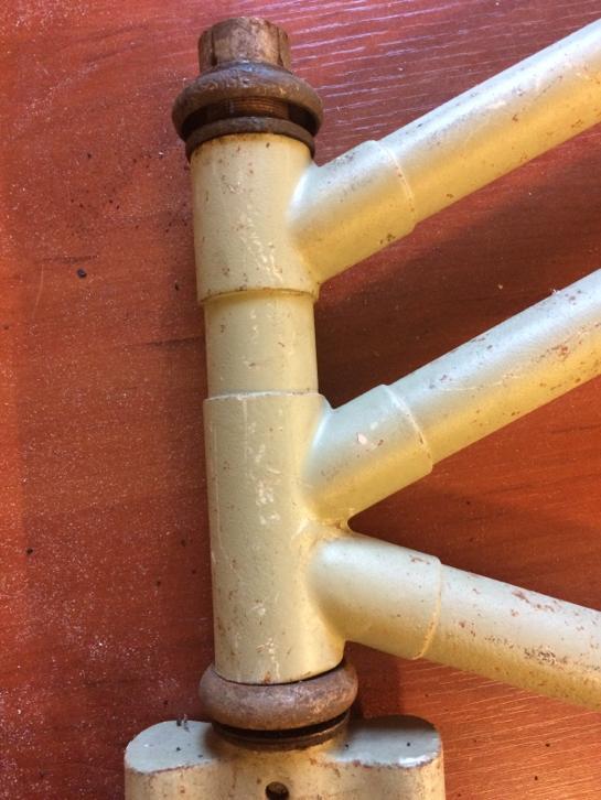

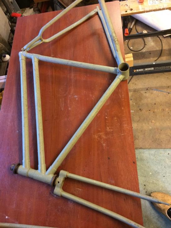

Onlangs heb ik via Marktplaats een oude Gazelle Transport frame en voorvork gekocht. Zie de foto’s van de verkoper op MP hieronder. Ik heb helaas nog geen serienummer kunnen vinden op het frame en dus nog niet kunnen verifiëren of het om een echte Gazelle gaat en uit welk jaar deze komt.
Ik ga het frame opknappen en er een fijne fiets van maken. Hij hoeft niet heel precies opgebouwd te worden zoals deze vroeger was maar wat correcte details zou wel leuk zijn. Hiervoor ben ik op zoek naar allerlei onderdelen maar met het balhoofd en het bottom bracket liep ik vast vanwege de afwijkende maten. Zou iemand mij aan de juiste onderdelen kunnen helpen?
Ik zoek een balhoofd set, liefst verchroomd, met de volgende afmetingen:
As op voorvork 25.4 mm, maar meer naar beneden lijkt deze 27mm? In principe gewoon 1” denk ik dus? De ruimte in het frame waar de cups in moeten passen is 33mm, deze wijkt dus met name af van wat nu gangbaar is. Heeft iemand een dergelijke balhoofdset te koop of weet iemand waar ik deze kan vinden? Dat zou super zijn want online kan ik het echt niet vinden helaas.
Hetzelfde geldt voor de trapas. De ruimte voor de cups is 46mm. Moet hier dan een thompson fitting in en waar vind ik de juiste? De lengte van de trapas weet ik niet? Ik zoek dus eigenlijk ook een trapas, met vierkante uiteinde en spieloos.

zonder de pret te willen bederven ; dit is geen gazelle[ maar waarom heb je juist gekozen voor een incompleet frame ? de onderdelen zijn lastig te vinden en prijzig terwijl je voor een leuk bedrag een complete kant en klare transportfiets kunt kopen }

de rode schreef:zonder de pret te willen bederven ; dit is geen gazelle
:( M'n onderbuik gevoel zei al zoiets, toch beter naar luisteren dan de volgende keer. Waaraan zie je dat? En wat denk je dat het wel is?
Berichten: 1268
Re: Onderdelen oude Gazelle gezocht: o.a. balhoofdset & trap
om te beginnen aan de rechte bovenkant van de voorvork ; bij gazelle,s lopen de hoeken af ; ook staat er bij een gazelle de naam in het balhoofd ingestansd onder waar normaal het balhoofdplaatje zou zitten / hebben gezeten en zou het framenummer net onder het zadel in het frame hebben gestaan aan de ,,kettingkastzijde ,, van de fiets ,
wat het wel is zul je in deze incomplete staat waarschijnlijk nooit achter komen daar er vele merken zijn geweest
in het geval van transportfietsen geld ook; eet wat gaar is neem wat klaar is onderdelen zijn vaak verschillend van maat, prijzig en moeilijk te vinden

Hoewel ik het jammer vind dat het geen echte Gazelle is, maakt het voor wat ik er mee voor ogen had misschien niet heel erg veel uit.
Denk je dat het wel nut heeft deze op te bouwen en de onderdelen te zoeken gezien nu het merk een raadsel is? Het frame is in goede staat (geen roest of deuken).
Berichten: 1928
Ik zou er niet aan beginnen. Transportfietsonderdelen zijn schaars en erg duur. Voor de kosten om hem bij elkaar te verzamelen kun je 2 tot 3 goede komplete transportfietsen kopen. En wat is nou fijner, een transportfiets die nog grotendeels origineel is, of eentje die samengeraapt en overgeverfd is? En van met die onderdelen zouden meerdere fietsen gered kunnen worden die nog kompleter zijn. Als je aan een transportfiets begint, moet je heel selectief zijn in welke je koopt. Zelfs een kompleet ogende fiets kan nog al gauw 150 euro kosten aan onderdelen om hem goed te maken, zonder dat er iets zichtbaar aan veranderd.
Berichten: 1928
N.b. een los frame heeft alleen waarde als hij bijzonder genoeg is om alles van een andere fiets over te zetten. Dat kan bijvoorbeeld bij een fiets waarvan het frame stuk of overgeschilderd is, en je hebt er een die nog mooi en bijvoorbeeld nog in de originele lak zit. Of om een fiets groter te maken voor een lang iemand, door een fiets met een klein frame te vergroten door een groter frame te installeren. Of als je een zeldzaam en gewild frame hebt, zoals bijvoorbeeld een kruisframe, of een aantoonbaar heel vroeg exemplaar (jaren '20 of eerder). Dus een frame moet je eigenlijk zien als en reserveonderdeel die je bij een bestaande fiets vervangt indien dat gewenst is. Maar het is een van de meest voorkomende onderdelen, en daarmee is de kans dat die gebruikt wordt niet groot, en heeft het dus iha minder waarde dan iets wat vergankelijker en daarmee schaarser en gewilder is, zoals een trapas, spatbord of kettingscherm.
