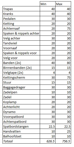

Om aan te geven hoe belangrijk zo'n trapas is, ik heb zojuist besloten een komplete transportfiets te scrappen vanwege een versleten trapas. Deze wordt voor onderdelen verkocht om een andere transportfiets op te knappen. Helemaal kompleet op banden na krijg ik deze fiets nog voor geen 125 euro, terwijl de toegevoegde onderdelen alleen al totaal al ruim 160 euro waard zijn. En dat zijn onderdelen om een een vrijwel komplete rijdende fiets op te knappen.
P.s. ik heb even een plaatje gemaakt met de gangbare kosten van de onderdelen die je mist. Dan weet je echt waar je aan begint:
N.b. klein foutje, velg voor moet 30 zijn (bij Gazelle 40 spaaks, dan wordt het 50).

Mooi lijstje ook met alle kosten! Goed overzicht geeft dat, en inderdaad loopt het snel op. Gelukkig heb ik nog het eea liggen van mijn vorige fietsproject dus kan ik de basis bouwen en dan af en toe iets vervangen door een beter / mooier / origineel onderdeel. :)

dan vind ik de 10 - 25 euro voor handvatten nog zeer voorzichtig ingeschat en de prijs van pedalen ook ; handvatten voor transportfietsen zijn bijna onvindbaar door de maat dit geld ook voor pedalen, de ECHTE pedalen [ dus niet de gewone herenfiets-pedalen zijn ook zeer moeilijk te vinden laat staan n.o.s exemplaren,
ook plaats ik m,n vraagtekens bij het plaatsen van een trapas van 4 euro ; daar heb je tegenwoordig maar net een zak chips en een fles cola voor dus met zo,n zware fiets lijkt me dat niet erg verstandig, maar goed als je er toch een soort ,, vrij -project op basis van een transportfietsframe van wil maken zijn bijna al de gegeven adviezen zowieso niet van toepassing

de rode schreef:dan vind ik de 10 - 25 euro voor handvatten nog zeer voorzichtig ingeschat en de prijs van pedalen ook ; handvatten voor transportfietsen zijn bijna onvindbaar door de maat dit geld ook voor pedalen, de ECHTE pedalen [ dus niet de gewone herenfiets-pedalen zijn ook zeer moeilijk te vinden laat staan n.o.s exemplaren,
Ik ga er al vanuit dat je die niet gaat vinden. De handvatten ben ik namelijk in de afgelopen 4 jaar in ieder geval nog niet tegengekomen (los, tenzij je ze van een andere fiets haalt). Pedalen heb ik nog wel gevonden, in gebruikte staat. Maar je moet wel zoeken. NOS, dan praat je over veel hogere bedragen.
Met 4 euro kun je het risico nemen, lijkt me. Blijkt hij niet te voldoen, kun je alsnog eens een andere erin zetten.
