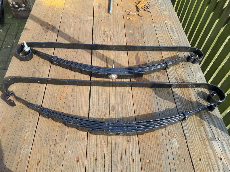

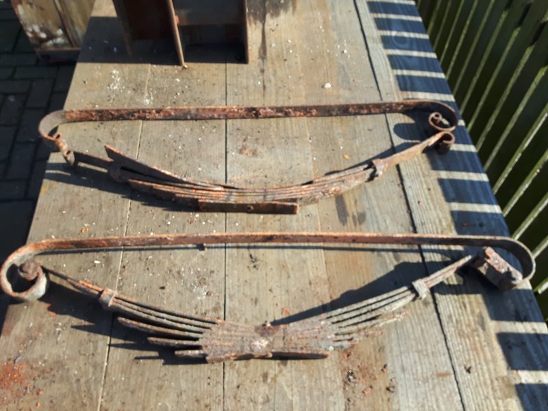

Die bladveren zijn echt ernstig weggerot! één kant als losgehaald. Twee stuks echt gebroken, de anderen gaan nog wel even mee. Morgen naar een koetsenbouwer die misschien nog wat heeft liggen ter vervanging.
Dat pakket wat nog in elkaar zit is door de roest zo uitgewaaierd! Gelukkig is de draagplaat en het eerste blad met de schommelarmen nog goed. De stroppen waren voor 3/4 weggerot, sprongen er al af toen ik er naar keek! (wat betekend dat er nog best veel kracht in die veren zit)

Oh wow, zo erg ben ik dat nog nooit tegengekomen. Ik heb thuis bladveren van oude handkarren, die minstens een eeuw buiten hebben doorgebracht, en die zijn er nog niet zo erg aan toe.
Ik heb ook eventueel nog bladveren liggen die nog in goede staat verkeren, maar die zijn aan beide einden dubbel gescharnierd, dus die moeten wel omgebouwd worden tot enkel scharnier aan een kant. Zie foto: http://3.bp.blogspot.com/-ovcHfs56sMc/T ... _5669a.jpg
Die zou je gratis mogen afhalen, want die liggen bij mij in de weg.

Bladveren: in mijn ervaring kom je al een heel eind als je ze uit elkaar haalt, losse roest wegbikt, en weer in elkaar zet. Zo te lezen is werken met staal geen probleem, dus je komt wel uit. Aangezien bladveren altijd in beweging zijn heeft het weinig zin om ze te schilderen of zelfs in de menie te zetten. Ik zou op zoek gaan naar een of ander oude, mogelijk vanwege milieu-eisen niet meer in de handel verkrijgbare, bitumineuse verfachtige spul, bijvoorbeeld bij een bootwerf of zo. Een ander oplossing zou zijn met lijnolie dan wel gewoon met veel vaseline oid insmeren, en dan met enige regelmaat bijwerken.
Maar als de koetsbouwer een goede tip heeft, dan houdt men zich hier zeker aanbevolen :-)

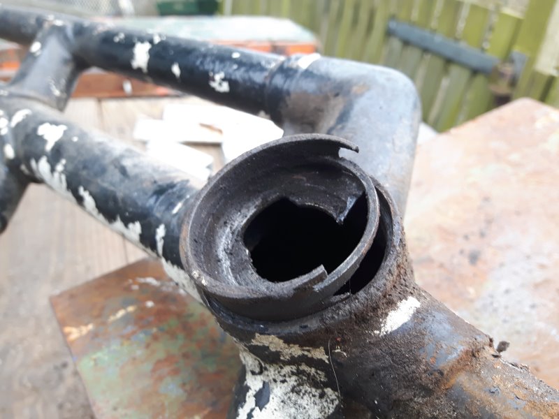

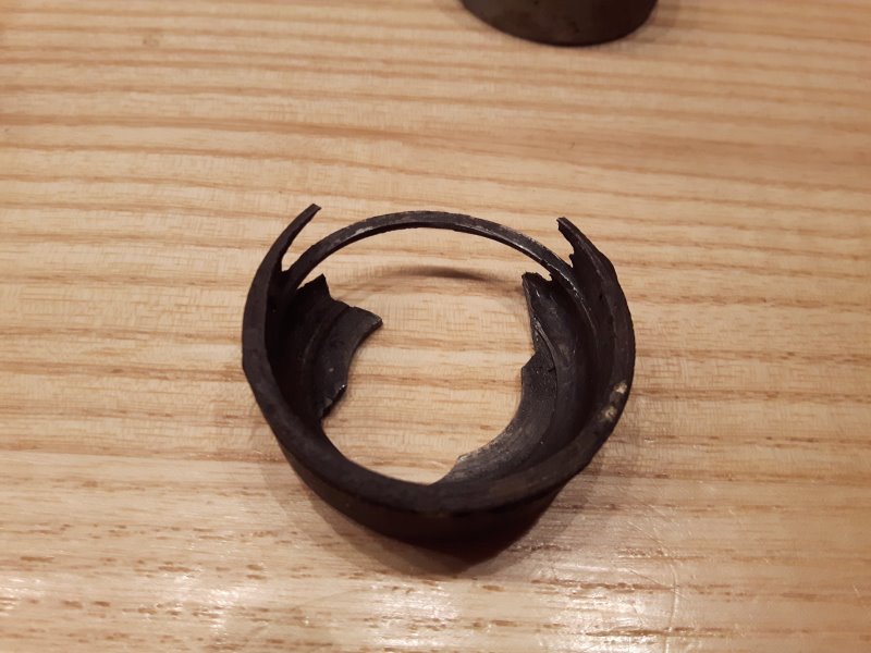

Alle grote onderdelen liggen bij een straal bedrijf. Maakt ook niet uit, er was geen snippertje originele verf meer te bekennen helaas. Ik heb de weggesleten trapascub eruit getikt:
trapashuis 1
trapashuis 1
2017-02-16 13.11.38.jpg (76.59 KiB) 7046 keer bekeken
trapashuis 2
trapashuis 2
2017-02-16 13.12.09.jpg (102.26 KiB) 7046 keer bekeken
De cub is echt weg!, het frame valt wonderwel mee. Misschien nog bruikbaar ook.

Was dat niet coppercoat? Een koperhoudende antifouling. Dat was goed spul! Mocht niet meer vanwege de zware metalen in het water. Maar ik zat aan hammerite te denken, is ook een taai dikke lak. De slijtplekken inderdaad met lijnolie of ouderwets vaseline?

Hammerite werkt absoluut niet op bladveren. Het is te hard, en springt er direct af. Dat heb ik zelf ook ervaren. Je hebt een flexibele lak nodig. Als ik het me goed herinner zijn hiervoor waterdragende lakken beter geschikt.

De oude bladveren voor en na.
Nieuwe situatie bladveren
2017-03-23 14.42.56.jpg (143.62 KiB) 6971 keer bekeken
Oude situtie bladveren
2017-02-14 12.49.38.jpg (97.41 KiB) 6971 keer bekeken

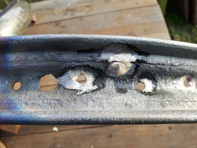

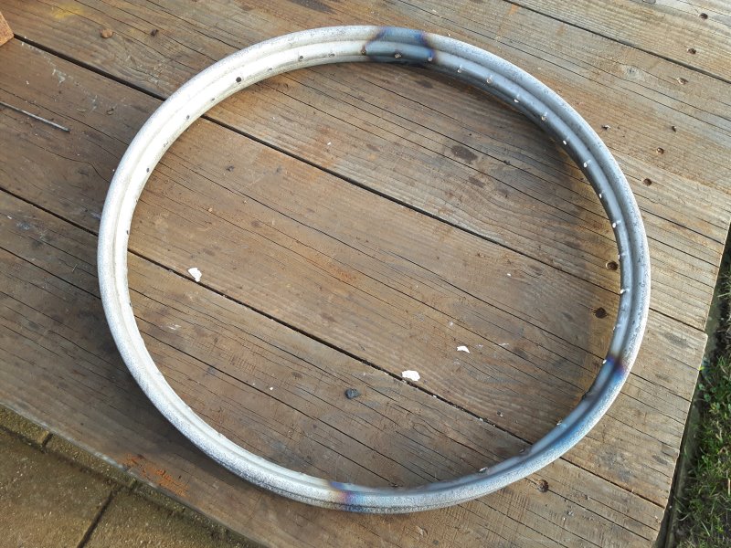

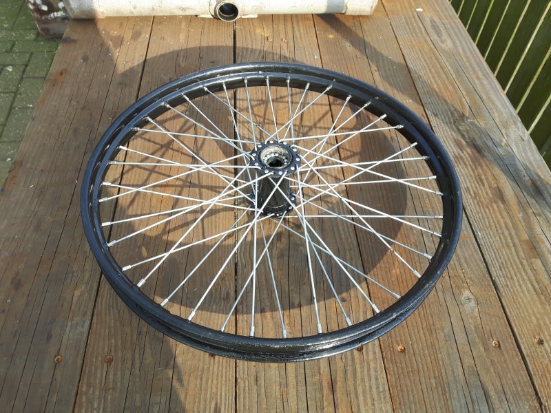

De roest verwijderd, de gebroken veren gelast, de twee bladveren compleet vervangen (uit een andere bladveer pas geslepen)
De opnieuw gespaakte wielen
reparatie velg
reparatie velg
2017-03-12 17.23.03.jpg (108.3 KiB) 6971 keer bekeken
gespaakt wiel
gespaakt wiel
2017-03-23 16.19.44.jpg (135.38 KiB) 6971 keer bekeken
gestraalde wielen
gestraalde wielen
2017-03-12 17.23.25.jpg (137.33 KiB) 6971 keer bekeken
Ontroest, de gaten dicht gelast (brons) daarna gelakt

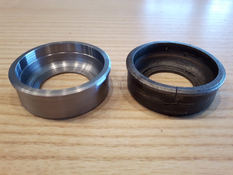

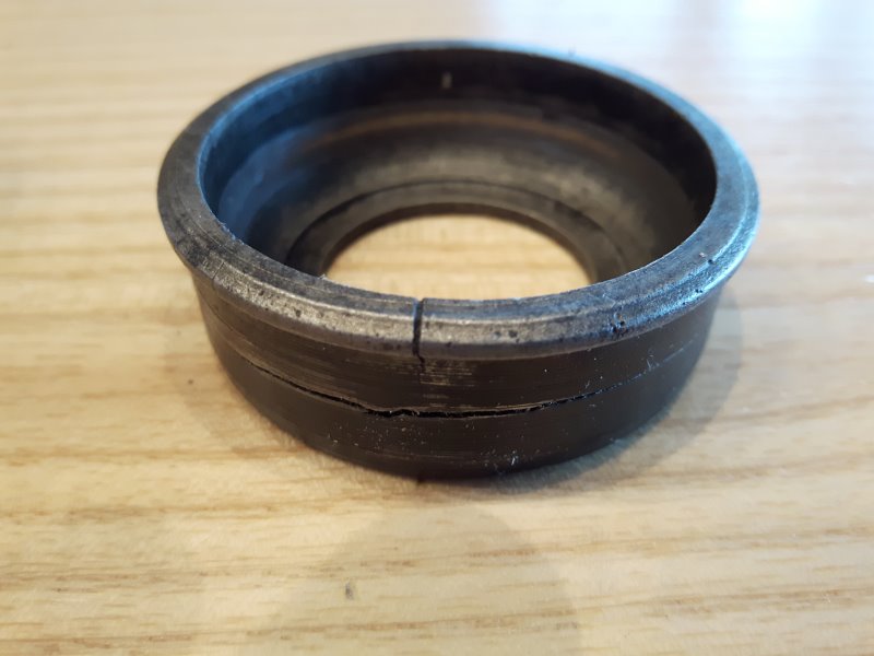

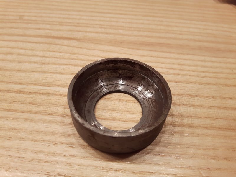

Kapotte balhoofd cub en de nieuw vervaardigde vervanger
kapotte balhoofd cub
2017-04-07 15.51.40.jpg (53.66 KiB) 6971 keer bekeken
nieuwe balhoofd cub
nieuwe balhoofd cub
2017-04-07 15.51.52.jpg (64.57 KiB) 6971 keer bekeken

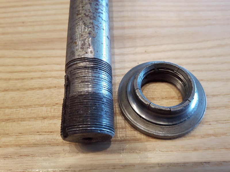

Hier was geen vervanger voor te vinden. Uit een stuk nikkel staal deze cub gedraad. Hij moet nog gehard worden.
Nou dit nog...
linker vooras
linker vooras
2017-04-07 15.52.49.jpg (82.32 KiB) 6971 keer bekeken
De konus van het linker wil is gebrasten en de as is de draad compleet van verdwenen. Ook hier geen vervangen voor kunnen vinden. De as wordt opgelast en de konus nieuw gemaakt.
