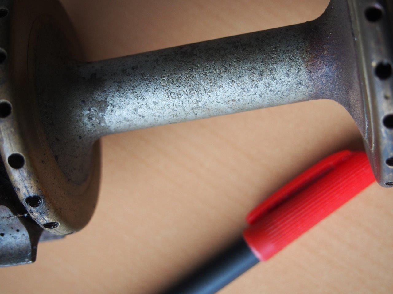

Goed nieuws!
Op de achternaaf vond ik inderdaad de bevestiging dat het om een G.Townsend gaat. Zoals aan het begin van deze thread al in een advertentie aangegeven!
Op de naam staat ook dat ze 'licensee' zijn van Bown Aeolus, de bekendste fabrikant van kogellagernaven uit die tijd.
Verbazend dat ik er al maanden overheen kijk en nu opeens die lettertjes zie!
- P2200007.jpg (110.71 KiB) 9168 keer bekeken
- Berichten: 2759
Re: George Townsend Ecossais safety uit Frankrijk
Wow, dat is een hele goeie vondst zeg!
