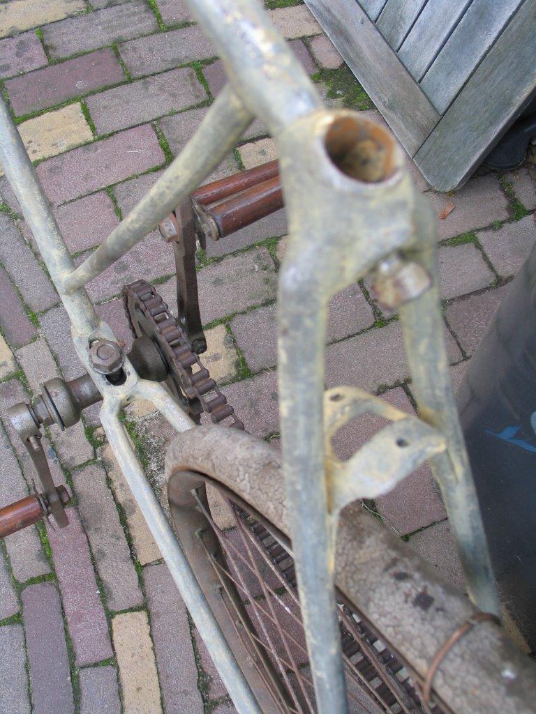

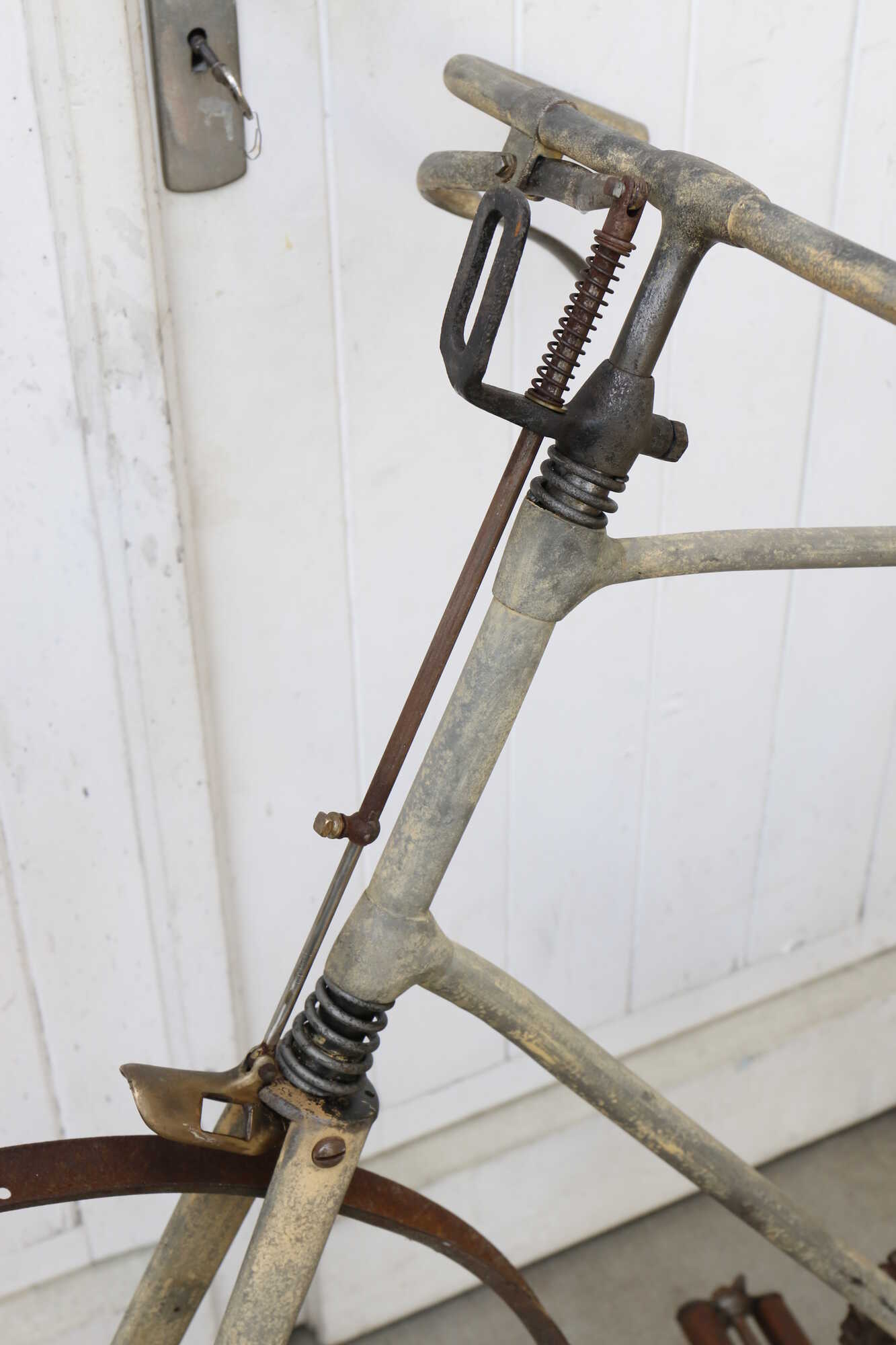

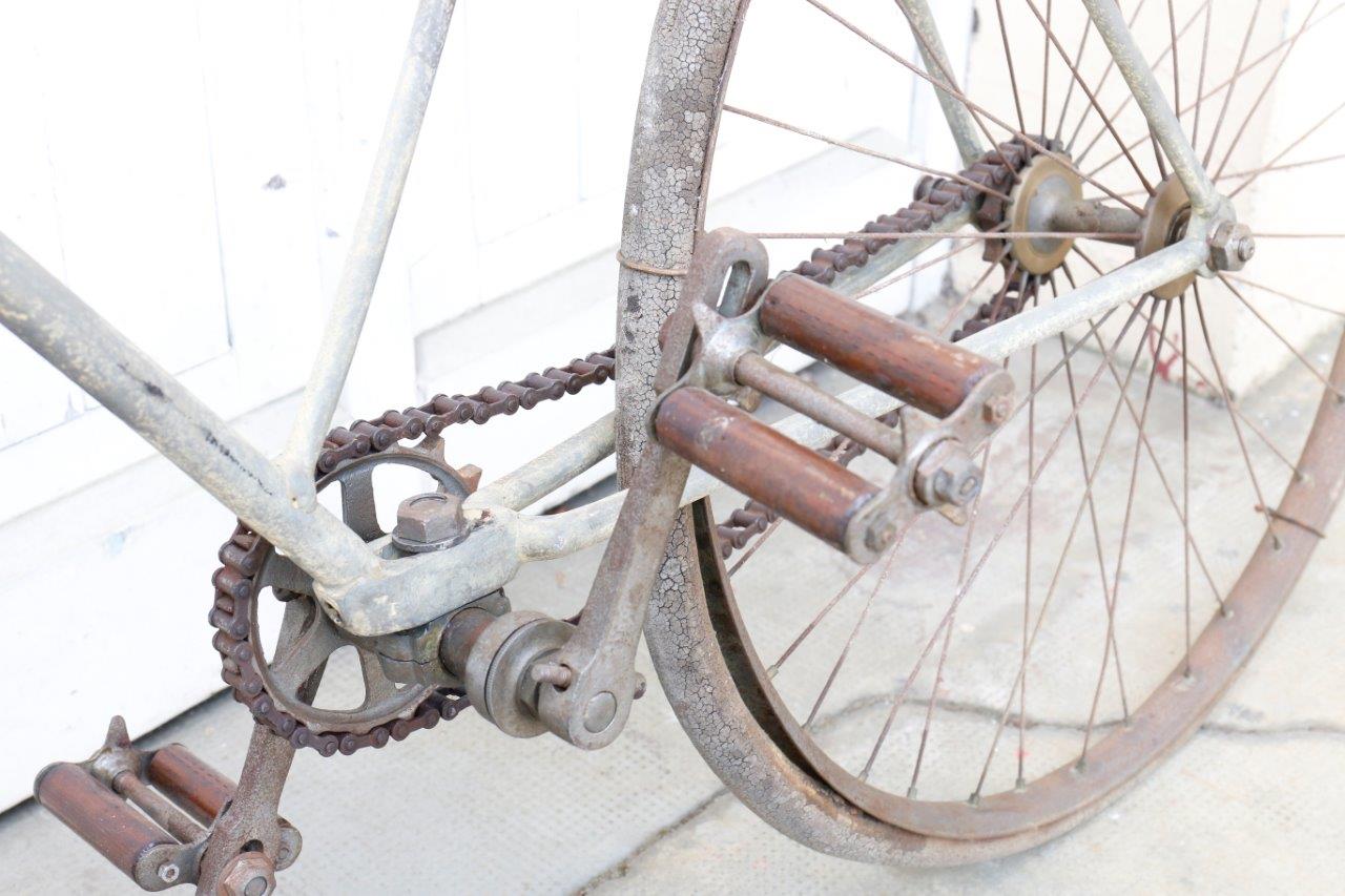

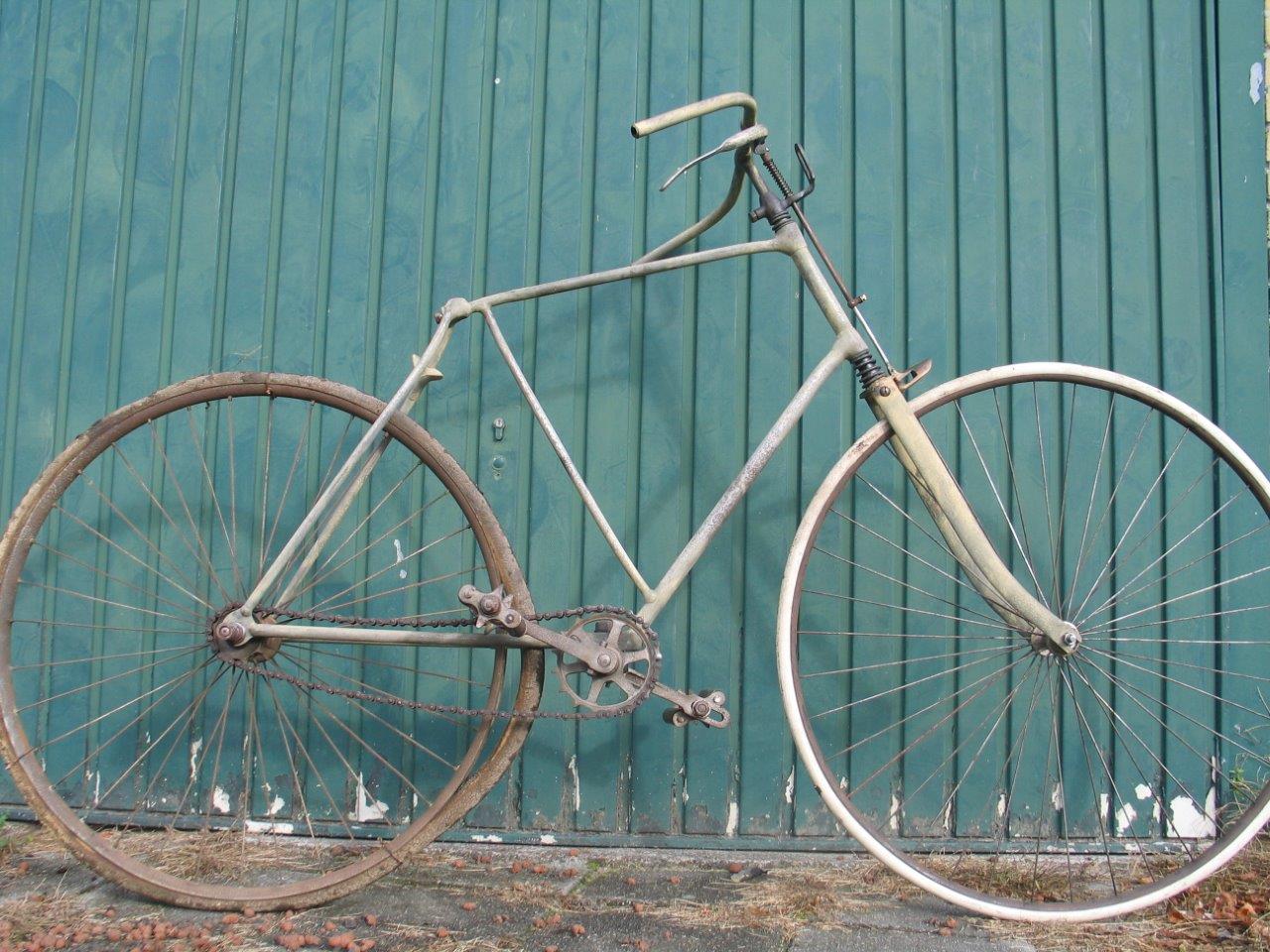

Een paar maanden terug heb ik in Frankrijk weer een afgeleefde safety gekocht. Krom frame en bij inspectie thuis bleek er wel meer mis mee - maar gelukkig ook veel goed.
Ik vond (en vind) de fiets interessant vanwege de manier van ketting spannen en vanwege het feit dat er nog geen echte zadelbuis is. Dit frame is nog net voordat ze doorkregen dat het heel logisch zou zijn om een wat forsere buis te maken in plaats van het iele buisje dat er nu loopt, en om die buis van zadel tot bracket te laten lopen. Nog net voor het definitieve diamantframe dus: 1890-1892.
Ook dat er nog geen balhoofd is maar in feite gewoon een glijlager in het hoofd, op spanning gehouden met 2 veren, vind ik erg mooi. En originele pedalen natuurlijk, ook mooi meegenomen.
Hier een paar foto's kort na aankoop, het voorwiel is hier tijdelijk vervangen:
- 010.JPG (130 KiB) 10270 keer bekeken
- 009.JPG (139.2 KiB) 10270 keer bekeken
- IMG_6105.JPG (149.15 KiB) 10270 keer bekeken
Re: Kromme safety uit Frankrijk
Maar wat is dan het merk?

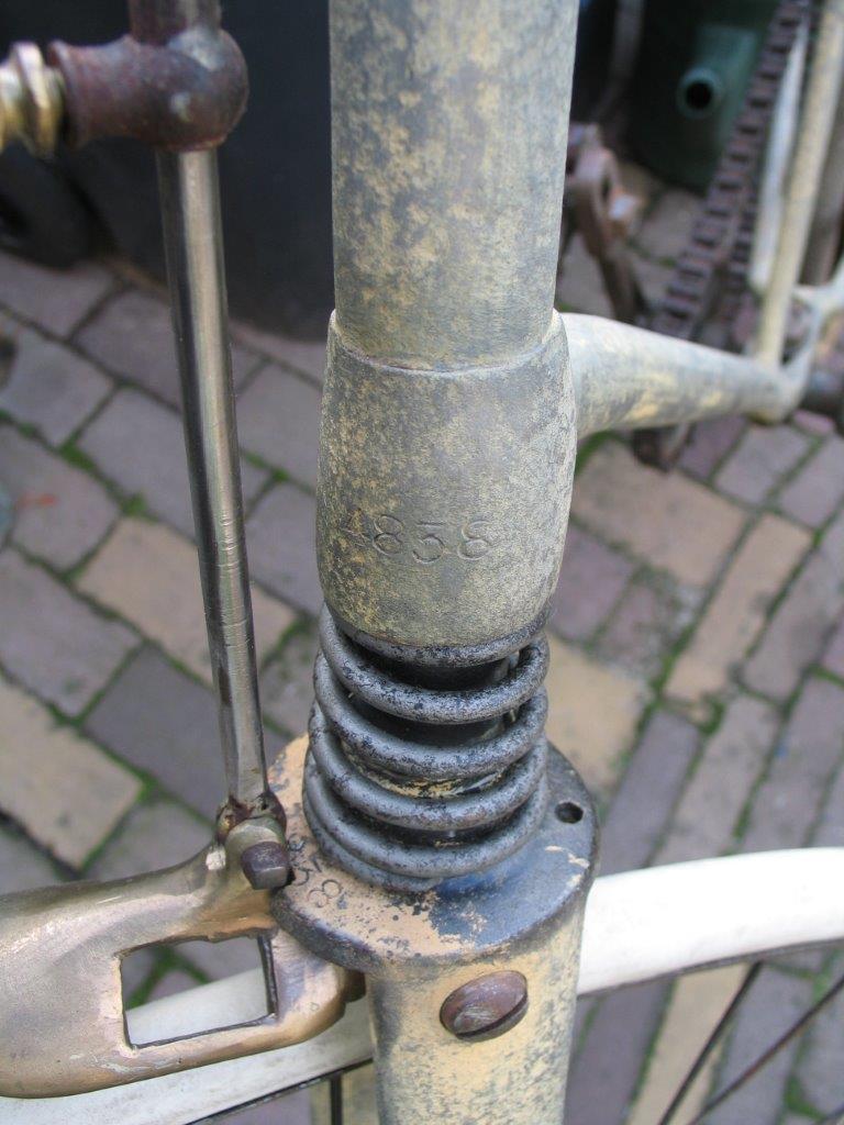

Het framenummer 4838 is op diverse plaatsen te lezen en de fiets lijkt opmerkelijk veel op de Britse George Townsend 'Ecossais', die in Frankrijk werd verkocht, aldus bijgaande advertentie.
Maar of het ook werkelijk dat model is? De bouten hebben wel Engelse maten, ik vermoed dat de fiets Engels fabrikaat is. Inmiddels is in Frankrijk trouwens een tweede exemplaar opgedoken via forum TonTonVelo.
Wie iets herkent aan deze fiets of iets weet van Georgee Townsend: laat maar horen!!!!

- Geotownsend-Ecossais_1890.jpg (290.73 KiB) 10269 keer bekeken
- IMG_6093.JPG (99.56 KiB) 10269 keer bekeken

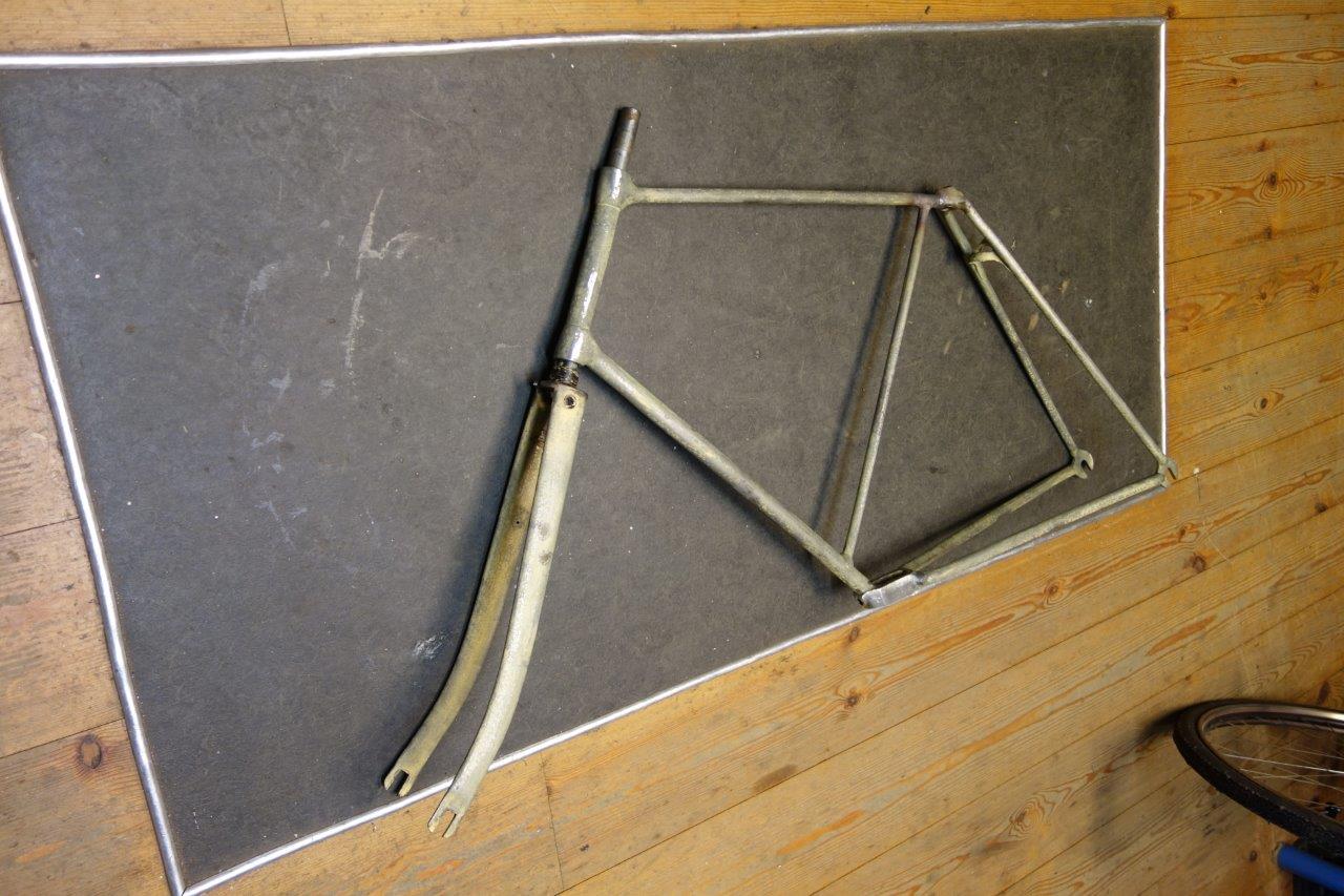

Voor de restauratie heb ik een aantal lastige klussen staan. De naven lijken origineel, maar de brede cushion velgen zijn te klein voor het frame en dus ooit vervangen. Daarbij zijn de originele spaken voorzien van nippels aan de velg, ook dat hoort echt niet.
Dus:
- andere velgen (smaller, groter, massieve band)
- andere spaken of de originele aanpassen.
- een set spatborden
- het frame richten en er iets mee doen, het is in Frankrijk gestraald en in primer gezet. Bah, geef mij liever de originele roest....
Dat zijn de grote klussen. Er zijn er al een paar gedaan. Zo hebben Maarten W en ik het frame weer recht gebogen. Jullie weten vast wel wie het echte werk deed

- 007.jpg (167.51 KiB) 10269 keer bekeken

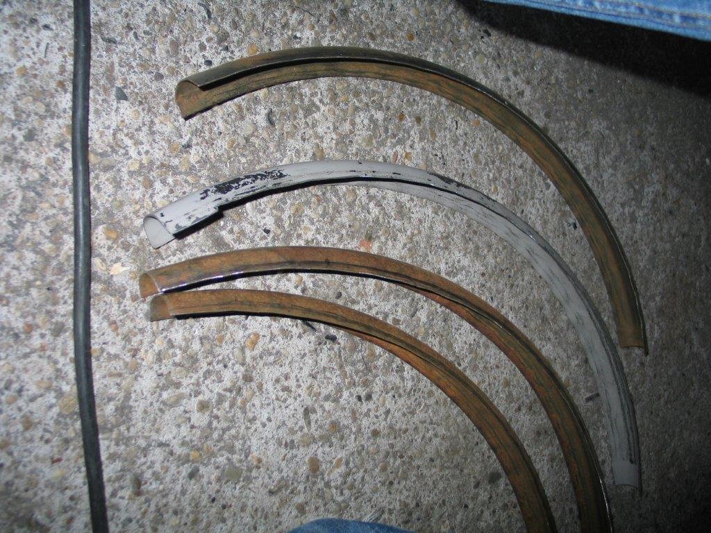

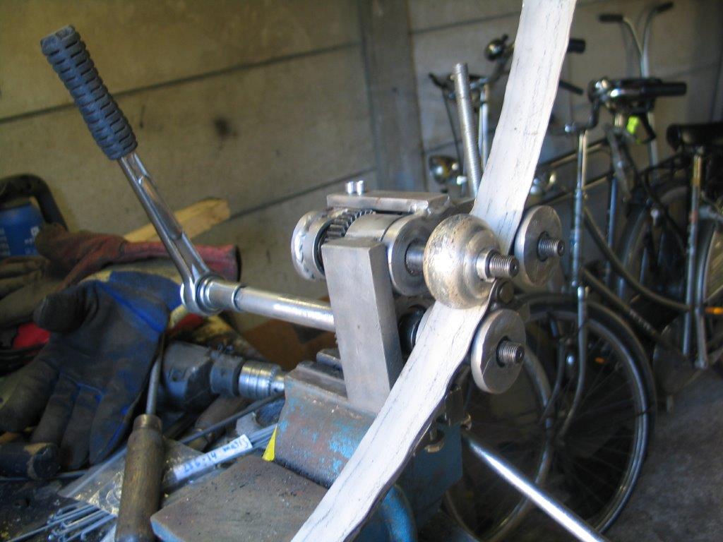

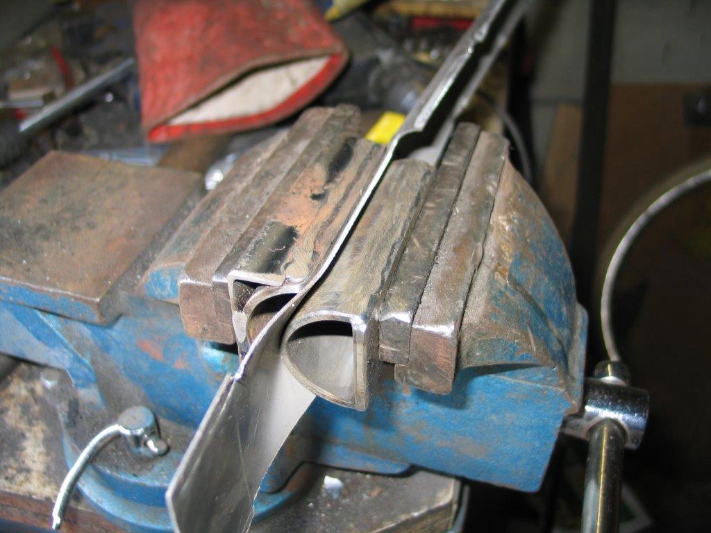

Voor het maken van de spatborden heb ik een pers kunnen lenen. Safeties hebben in feite allemaal dezelfde spatborden, een eenvoudig bol profiel, vrij smal, geen omgefelsde rand maar gewoon dik 1 mm staal.
Eerst een platte strip maken, die met de twee hulpstukken bol persen. Dat kan in een hydraulische pers, maar bij mij gaat het gewoon in de bankschroef.

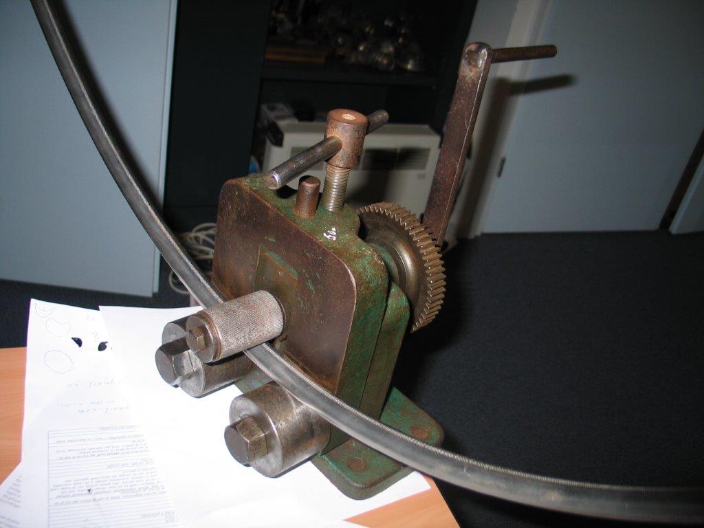

Daarna haal je de strip door de verstelbare pers met geprofileerde rollen. Steeds een beetje krommer. En omdat het metaal eigenlijk niet wil, moet ik af en toe de bobbels in de rand wegtikken. En daarna weer door de pers. Uiteindelijk gaat het best vlot en het ziet er erg goed uit!
- Eerst de vorm erin persen
- IMG_6216.jpg (98.83 KiB) 10265 keer bekeken
- IMG_6214.jpg (141.05 KiB) 10265 keer bekeken
- Daarna rollen in de pers, steeds krommer
- IMG_6228.jpg (91.47 KiB) 10265 keer bekeken

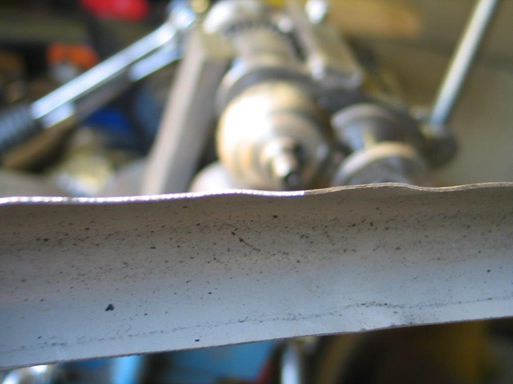

- bobbeltjes wegtikken met de hamer
- IMG_6225.jpg (61.73 KiB) 10265 keer bekeken
- en voor 2 fietsen spatborden!
- IMG_6230.jpg (177.37 KiB) 10265 keer bekeken

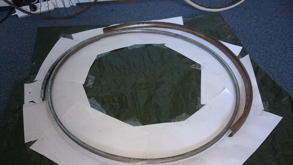

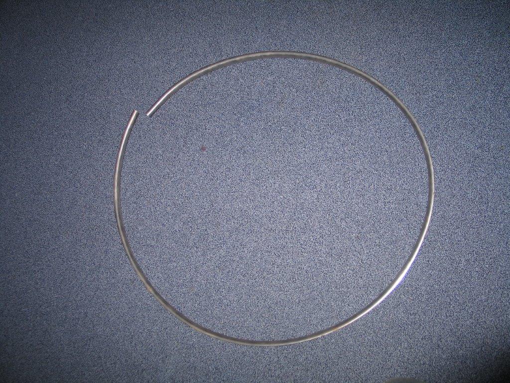

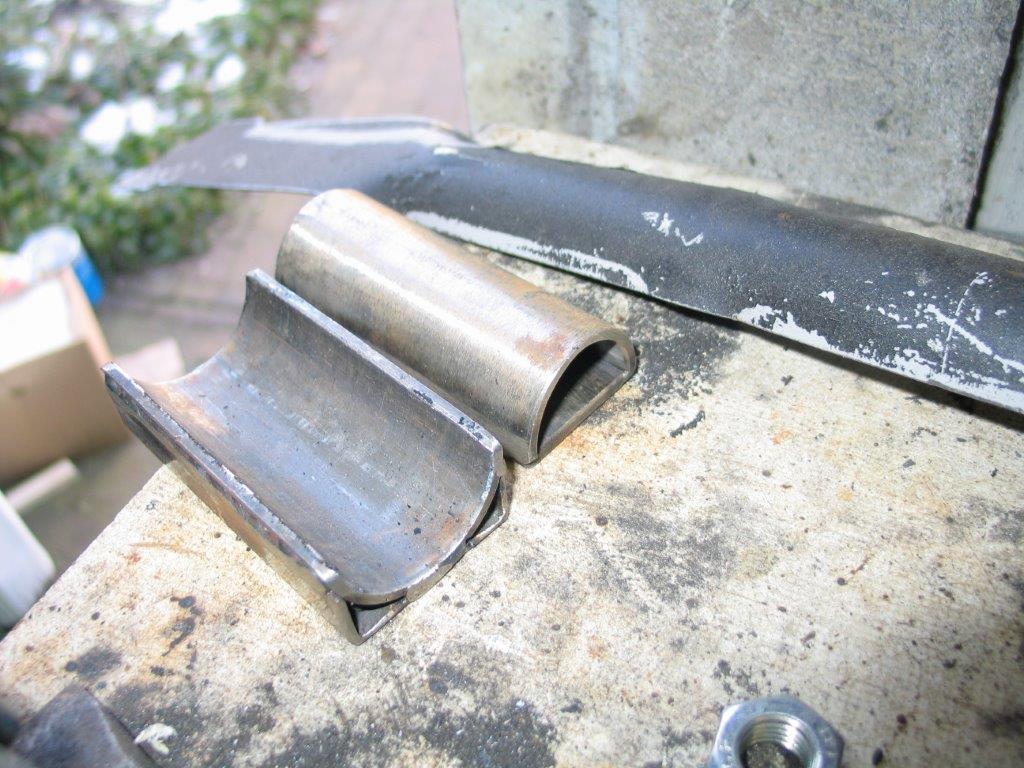

Van mijn volgende klus, het maken van 2 velgen, heb ik te weinig foto's. Soms wil je ook gewoon doorklussen.
Ik heb een buis van 20 mm buitendiameter en 2,3 mm wanddikte gebruikt. Die was bij Theunissen in Eindhoven te koop voor weinig.
Daar klem ik met lijmtangen een klein hoekprofiel tegenaan, en langs dat profiel slijp ik de buis door.
Dat is een paar keer proberen, het komt erg nauw dat de buis exact gelijk is doorgeslepen.
Want daarna gaat het in de 2e (veel zwaardere) pers, (ook van Maarten W geleend) en als er dan een dikker stuk buis is, wordt de diameter van het wiel daar kleiner. In feite buigt hij het krommer.
Dus voor een regelmatig rond wiel heb je een regelmatig doorgeslepen buis nodig. Bij mijn tweede wiel lukte dat beter dan bij de eerste.
De wielen op maat gemaakt en de uiteinden doorgelast. Nu gaatjes boren, de velgen aan de uiteinden vlak slijpen zodat er een soort 'halve maan'-profiel ontstaat. En dan kan ik de spaken gaan maken.
- de pers aan het werk
- IMG_6232.jpg (75.73 KiB) 10263 keer bekeken
- Mijn eerste wiel: niet rond door dikteverschil in de halve buis.
- IMG_6233.jpg (270.57 KiB) 10263 keer bekeken
- Tweede wiel, veel beter! (met spatbord erbij)
- DSC_0449.jpg (81.85 KiB) 10263 keer bekeken
