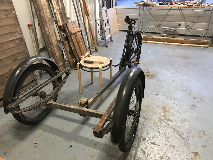

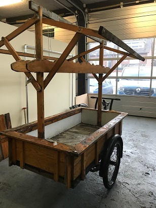

Bij deze
- bafiets1-min.jpg (226.91 KiB) 5679 keer bekeken
- bakfiets-min1.jpg (67.1 KiB) 5679 keer bekeken

Mooi, zo te zien een relatief laat model, eind jaren '60 begin '70? Hij lijkt veel op de Apollo bakfietsen (afsplitsing van Gazelle bakfiets productie), uit de jaren '70.

Re: Voorwielen Gazelle bakfiets demonteren
Het is zeer aannemelijk dat het schroefdraad van beide doppen gewoon rechts is, dus tegen de klok indraaien voor los.
Ter vergelijking heb ik even wat gecheckt:
Er staat een ouder type Gazelle bij mij gestald en die heeft beide doppen rechtse draad. Verder heb ik een Gazelle (Apollo?)wielset staan zonder doppen maar de doppen van eerstgenoemde bakfiets passen hier op. Ook heb ik nog een set doppen van een Apollo die beide rechtse draad hebben. Beide genoemde doppensetten lijken sprekend op elkaar maar schelen toch ca. 1mm in doorsnede.
Jouw dop op de foto lijkt qua uiterlijk toch wat hoekiger dan mijn setjes. Hij lijkt er zelfs scheef in te zitten, kan dat kloppen? De foto is vrij donker. Ook lijkt er een stukje schroefdraad zichtbaar.
Ik wilde met mijn eerdere post geen verwarring zaaien, ze zijn meestal rechts maar ik heb ze ook links gezien.
Je wiel lijkt 40 spaaks te zijn op de foto (wat ook gebruikelijk is bij Gazelle bakfietsen) dus let daar op bij het aanschaffen van een velg.
mvrgr. Chiel

Oh dat is waar ook. 40 spaaks, die vind je niet zo maar.
