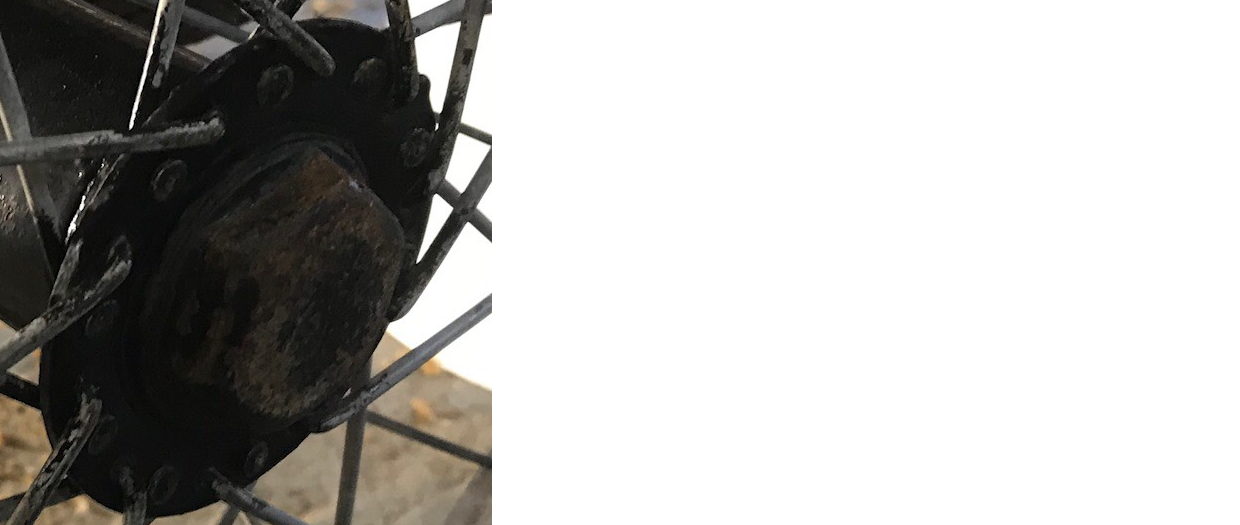

Plaats eens een foto? Dan weten we waar je het over hebt.
mvrgr. Chiel

Beste allemaal,
Zie foto voor wat ik bedoel
- Wiel bakfiets1.png (438.35 KiB) 6818 keer bekeken
- Jeroen Zuiderwijk
- Berichten: 1923
Re: Voorwielen Gazelle bakfiets demonteren
Dat is idd nog de stofdop. Vrij waarschijnlijk is dat rechtse draad. Het heeft iig geen nut om die in linkse en rechtse draad uit te voeren, dus dan zal dat ook niet gedaan zijn. Dus tegen de klok in losdraaien. WD40 goed in laten werken, passende sleutel erop, eventueel sleutel verlengen als je niet genoeg kracht kunt zetten, dan zou hij los moeten komen.
