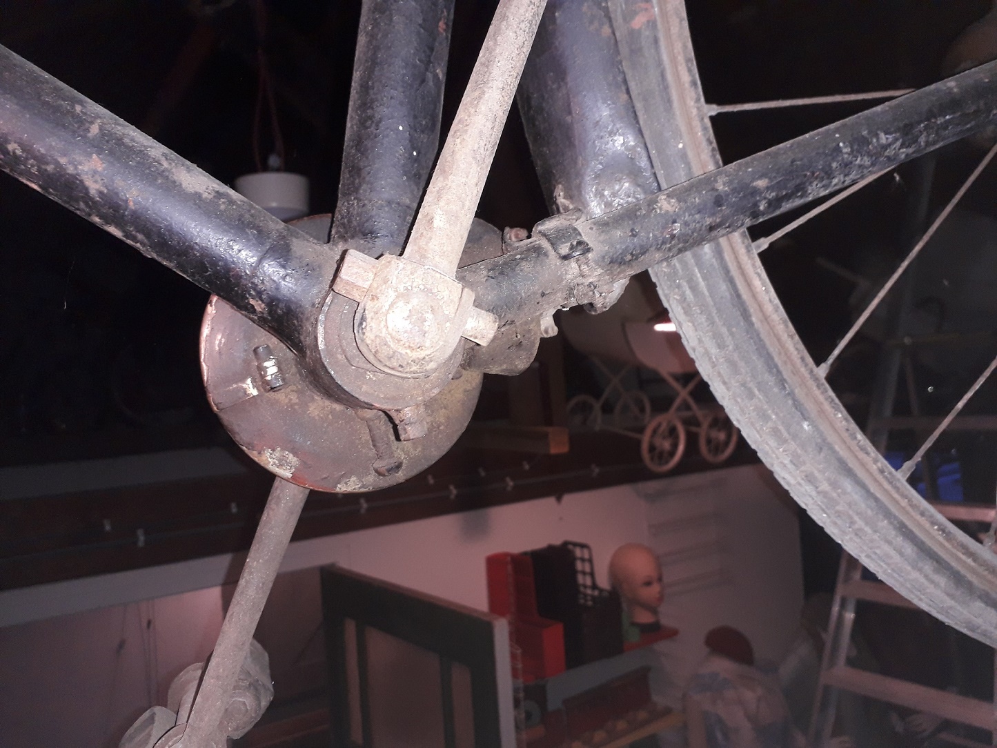

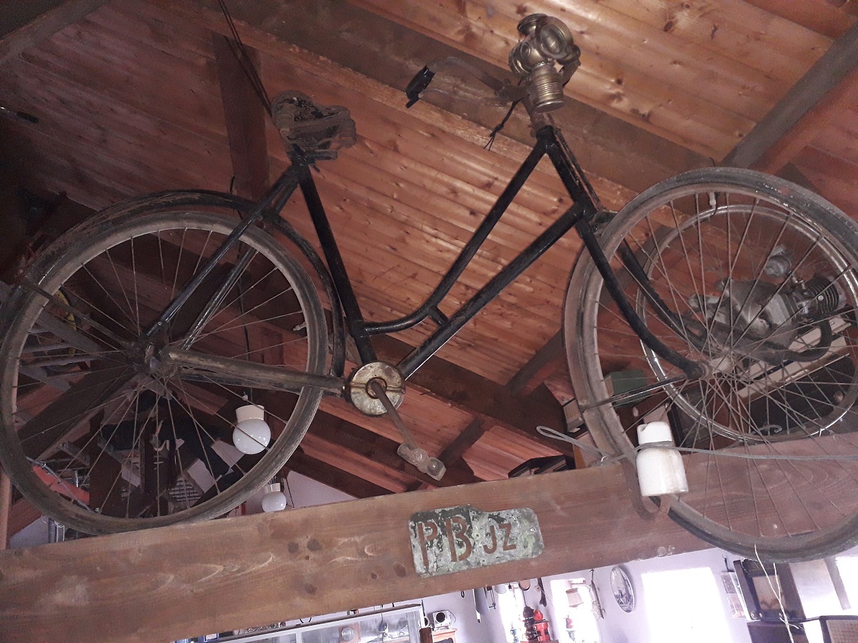

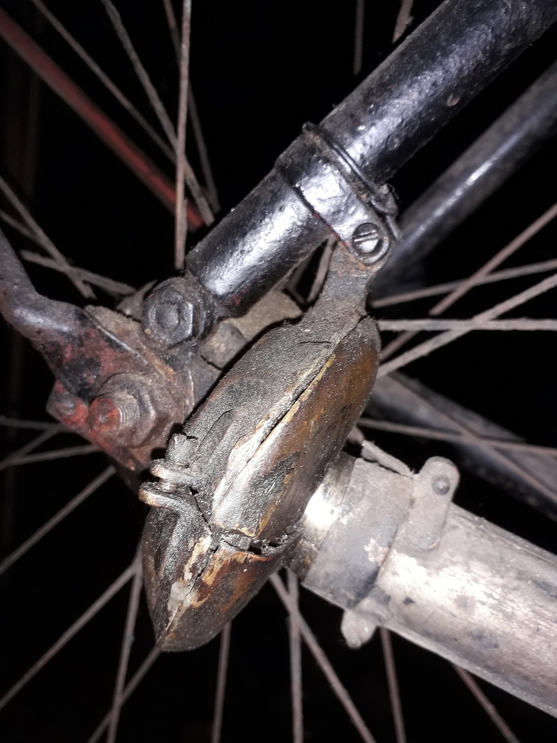

Die foto`s van de cardanfiets zijn heel bijzonder!
Het systeem is van Acatene , een bedrijf die in Frankrijk al voor 1900 deze type cardanfietsen maakte. De blikken kapjes en de koker waardoor de as loopt precies zoals Acatene.
In Nederland heeft Burgers dit systeem gebruikt en naar ik meen zonder toestemming van Acatene. Er is een rechtzaak over gevoerd destijds.
De framevorm van jouw cardanfiets is zover ik weet niet bij Acatene gebruikelijk geweest maar wel zeker bij Burgers.
Vooral in de eerste jaren. De latere framevormen bij Burgers waren meer de ronde omafiets achtige frames maar rond 1900-1903 waren het deze met een recht stuk in de bovenbuis.
Of het ook echt een Burgers fiets is zou heel interessant zijn om te onderzoeken.

Oke . Dank je wel. Hij is in bruikleen maar het sou idd wel leuk zijn !!
- Berichten: 2759
Re: Union enzo
Dat zou zeker leuk zijn en bijzonder.
Als je in de gelegenheid bent zou het mooi zijn om wat detailfoto`s te maken bij goed daglicht.
Er is hier op de groep zeker veel belangstelling voor dit historisch materiaal. Er zijn er maar een paar overgebleven dus dan is vergelijken met de overgebleven exemplaren altijd leerzaam.
Daarnaast zou je eens kunnen kijken of er op de linker crank vlak bij de trapas een nummer staat.
Op de site van Burgers; Burgers-enr.net staan foto`s van een vergelijkbare fiets met nummer op de crank.

Er staat idd een nummer op de crank . Achter de trapper.
Nummer 8.
