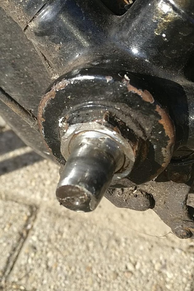

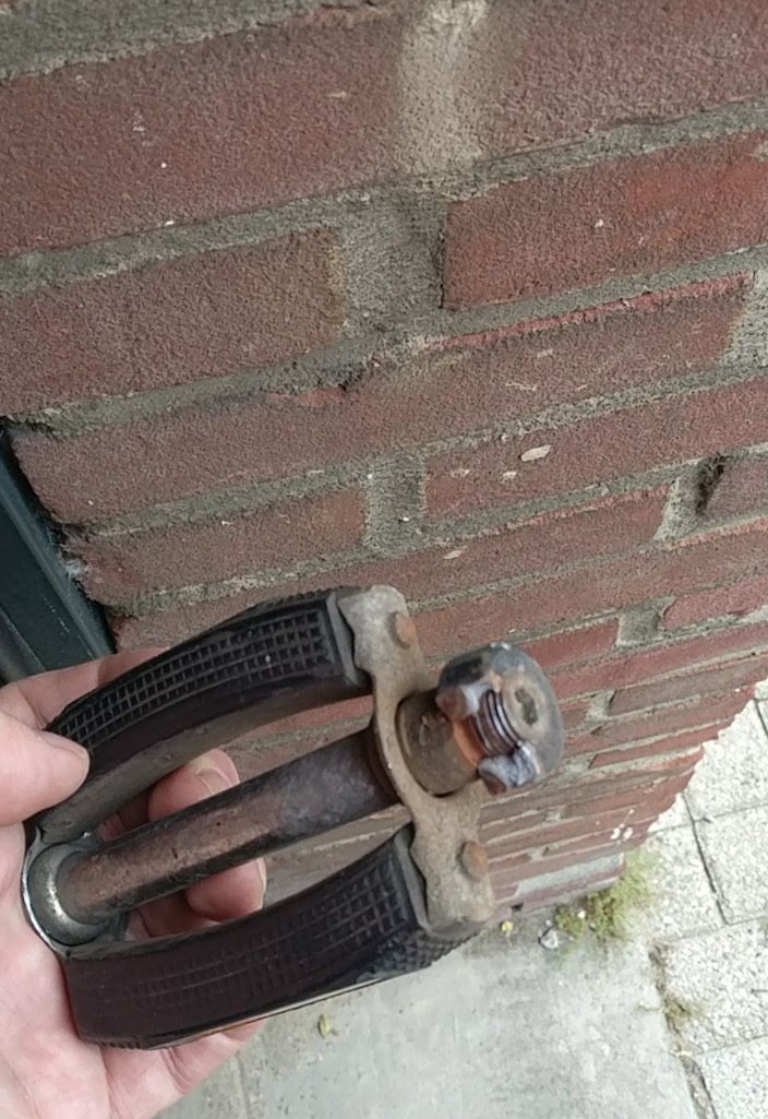

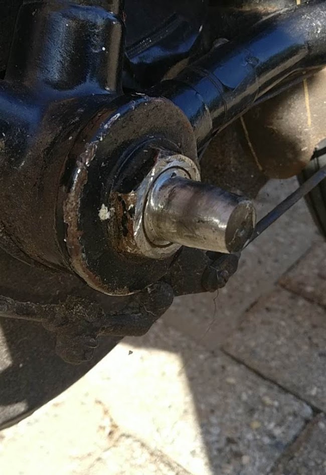

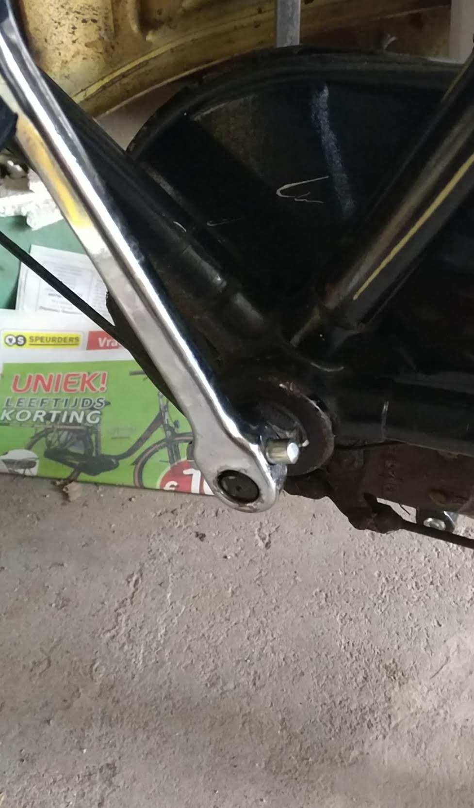

Even paar foto's gemaakt wat het eerste probleem was, de afgebroken pedaal. vervolgens werd er een nieuwe crank opgezet, en toen was het probleem dat de trapas niet meer gebruikt kon worden omdat ie teveel versleten was .....

Hmm... ik zou het van dichtbij moeten zien wat er nu precies aan de hand is. Als daar gewoon een moderne crank op is gezet, dan zit daar een gat van 15,8mm in. Die gaat er alleen op als daar ook een 15,8mm trapas in zit. Als in het verleden de spie niet goed is vastgezet, kan de as inderdaad uitslijten. Maar niet dusdanig dat de krank eraf kan vallen. Wat wel direct opvalt is dat de spie er niet goed inzit. Die steekt veel te ver uit. Een spie moet op maat geslepen worden, zodat die er ver genoeg in past.
Wat ook gebeurt kan zijn is dat iemand een dikkere as dunner heeft gemaakt om een moderne crank erop te zetten. Als dat niet perfect cylindrisch en op maat is gemaakt, dan past het niet goed, en krijg je rap speling. Ook kan het zijn dat je daardoor de spie er niet goed in krijg, ook al slijp je hem zover af als het maar kan. Maar in geen geval zou de crank eraf moeten kunnen vallen. Dat kan alleen als er geen spie in zit.

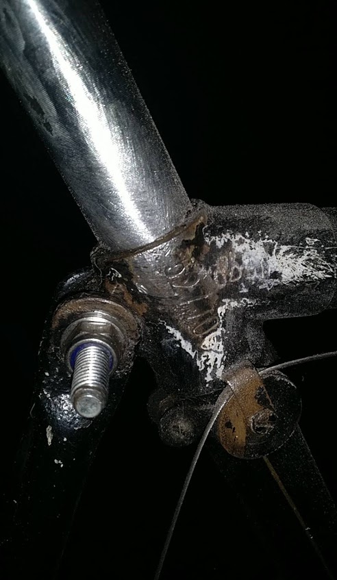

hey, een week verder vanwege een gevalletje jicht, maar ik denk dat ik het serienummer heb kunnen achterhalen. Volgens mij staat er 52770. ik weet niet of er nog een getal achter moet staan?

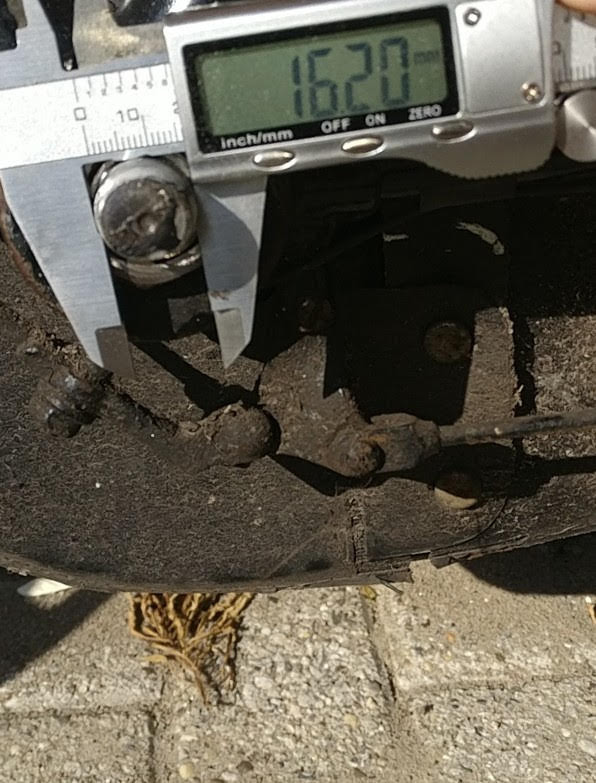

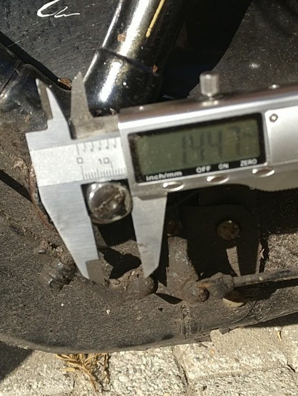

Ik heb de maten van de trapas opgenomen.
16.20 mm tegen het frame aan, 14.47 aan het uiteinde.
Zijn dit de afmetingen die ik nodig heb om te bepalen wat een vervangende as kan zijn?

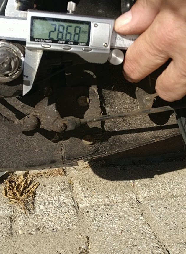

Ikl heb ook nog een afmeting van de moer (?) waarmee de trapas zit vastgeschroefd (?)
28.6 mm
28.6 mm

Ah, nu zie ik wat er aan de hand is. Het is geen slijtage, maar iemand heeft de as geprobeerd dunner te maken om de cranks erop te passen, maar heeft hem helemaal conisch afgeslepen. Die as is idd niet meer bruikbaar. Het beste is om een set van een crankstel en trapas te vinden die bij elkaar passen. Daarbij moet je letten dat de as lengte in ieder geval hetzelfde is, en ook de cupmaat. In ieder geval kun je de gebroken crank en de trapas als verloren beschouwen.

n.b je fiets is trouwens van 1937 als ik de eerste 3 cijfers goed lees
