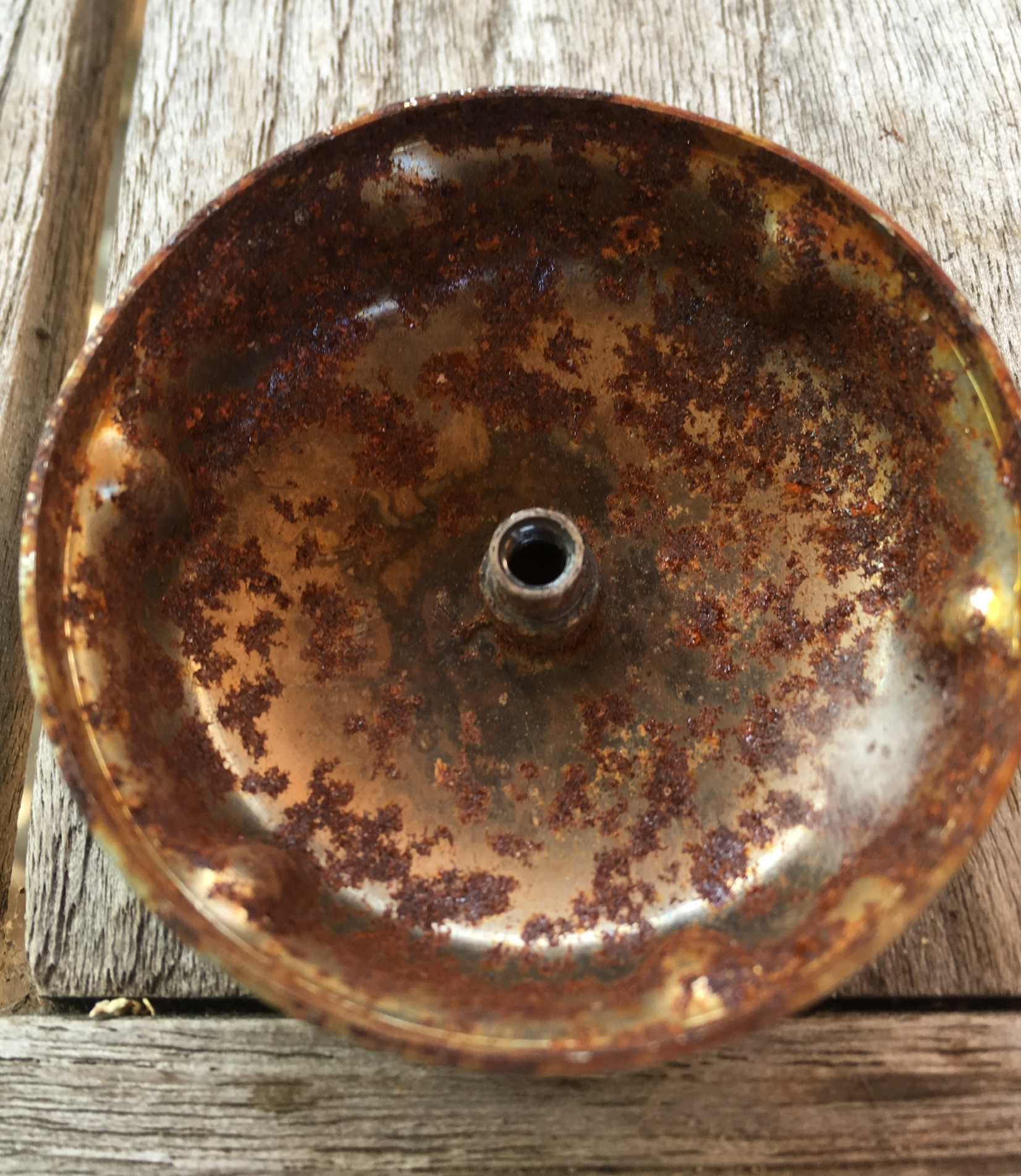

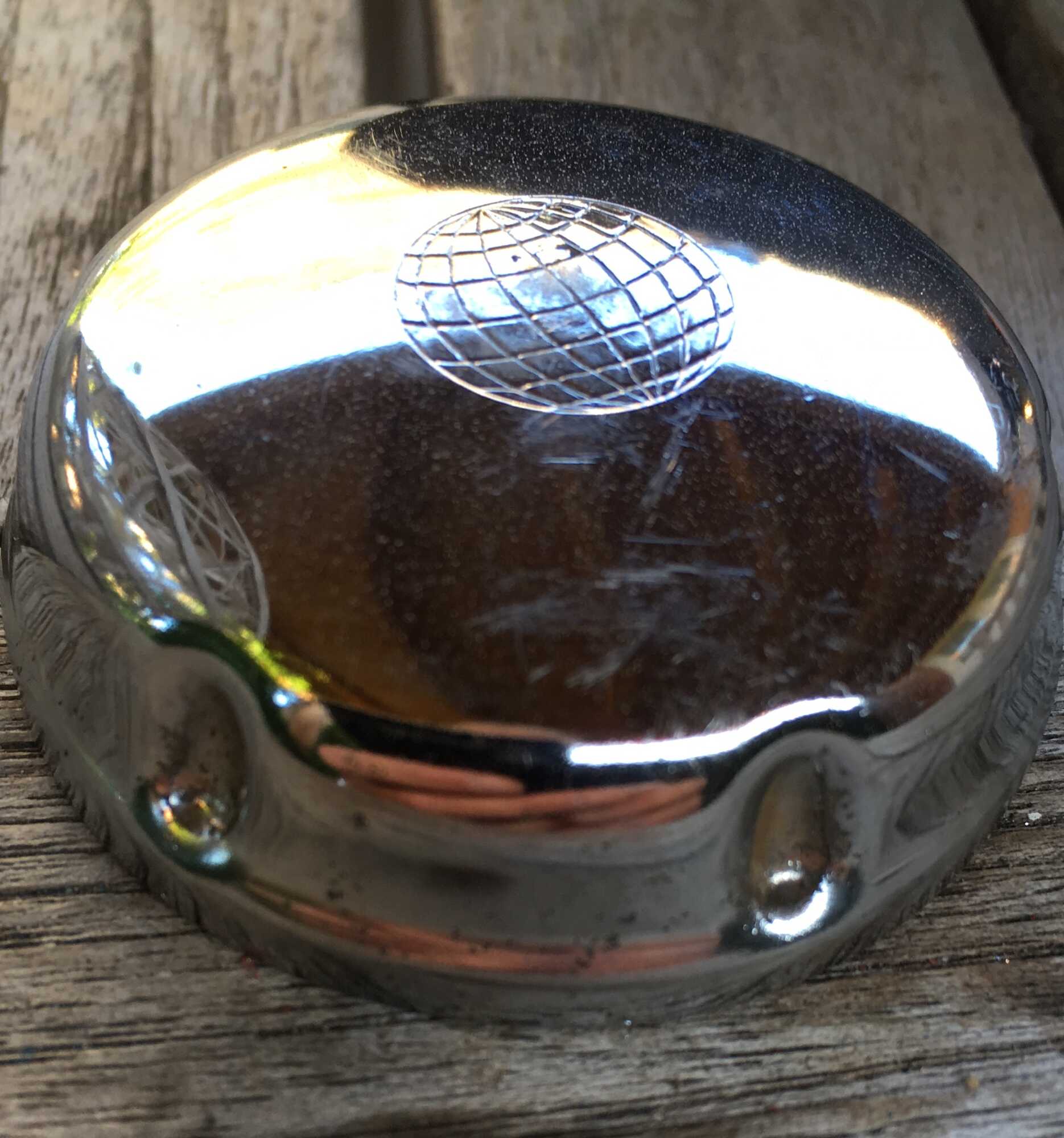

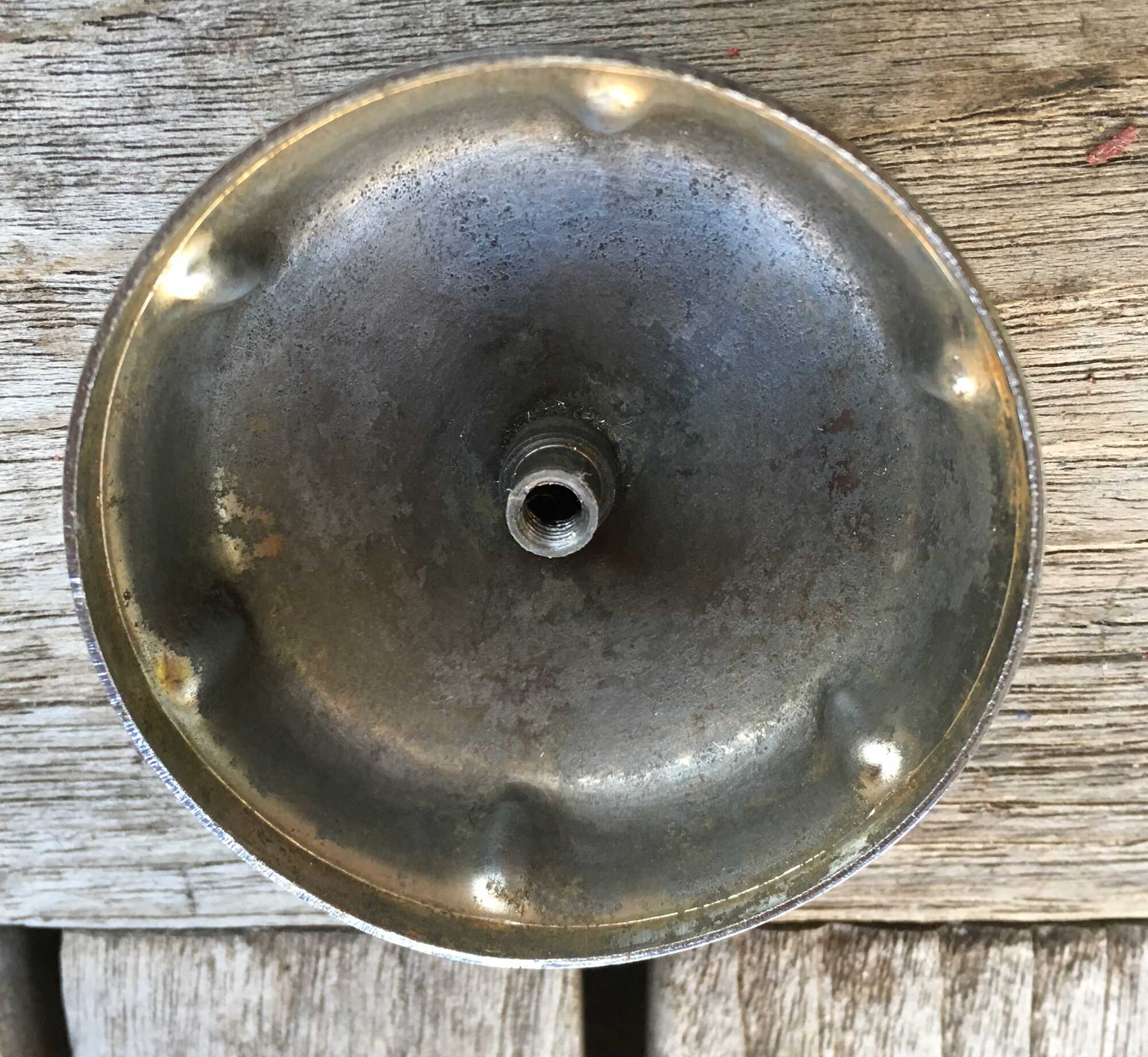

Het testje met citroenzuur heb ik uitgevoerd op een beldop die al bij het oud ijzer lag. Halve liter water, 15 gram citroenzuur, 36 uur wachten.
Voor dit soort roest pakt het goed uit. Ook de inkepingen in de beldop, altijd zo lastig te behandelen, herstellen goed.
De dop even nabewerkt met de fijnste staalwol en met vaseline ingesmeerd om de roest niet meteen te laten terugkeren. Misschien ga ik toch Owatrol olie gebruiken om te proberen het proces iets langduriger te remmen.

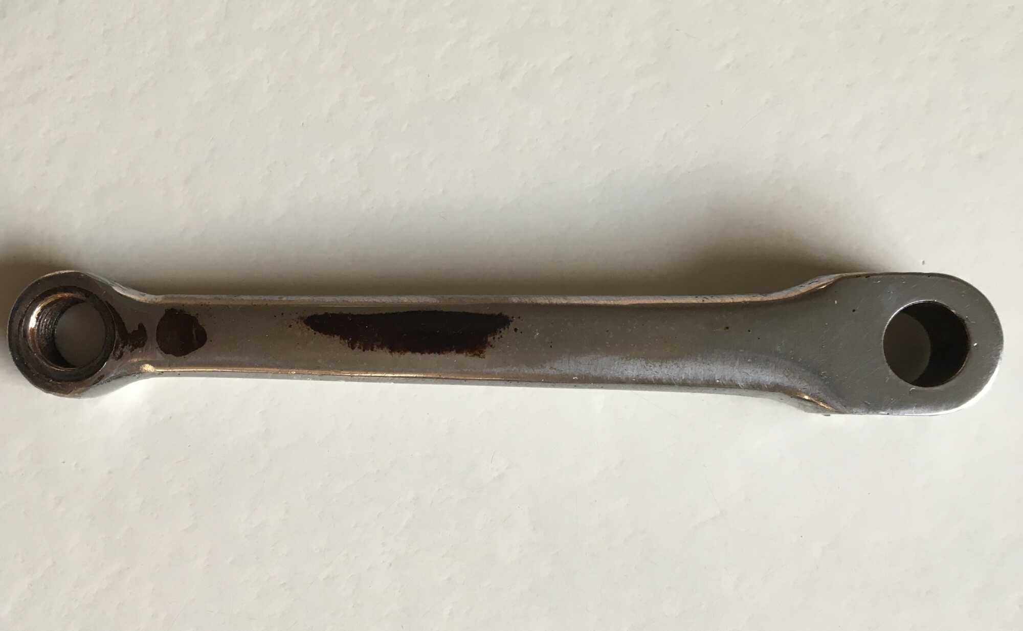

Nu maar eens testen op de crank die ik eerder fotografeerde.

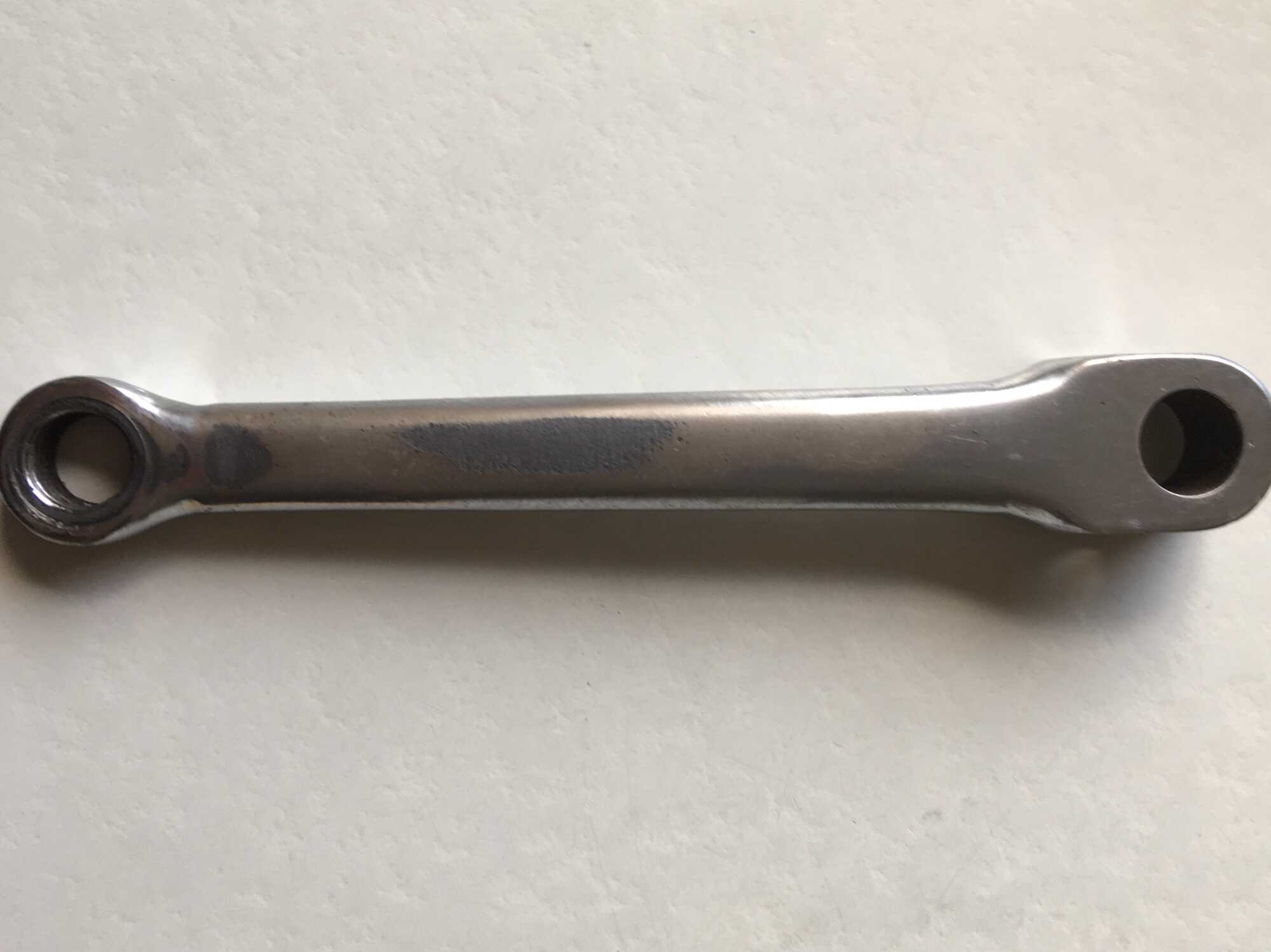

Nog even het resultaat van de toepassing van citroenzuur op de crank met de hardnekkige roestplek waar het allemaal mee begon.
Met verder opschuren zou er misschien blank staal tevoorschijn komen - het chroom is natuurlijk geheel verdwenen - maar ik vind het mooi zo. Er is niet meer zo’n contrast, maar de sporen van het verleden zijn niet uitgewist.
Nu nog kiezen uit alle suggesties om de terugkeer van de roest zo lang mogelijk tegen te houden.
Hans
