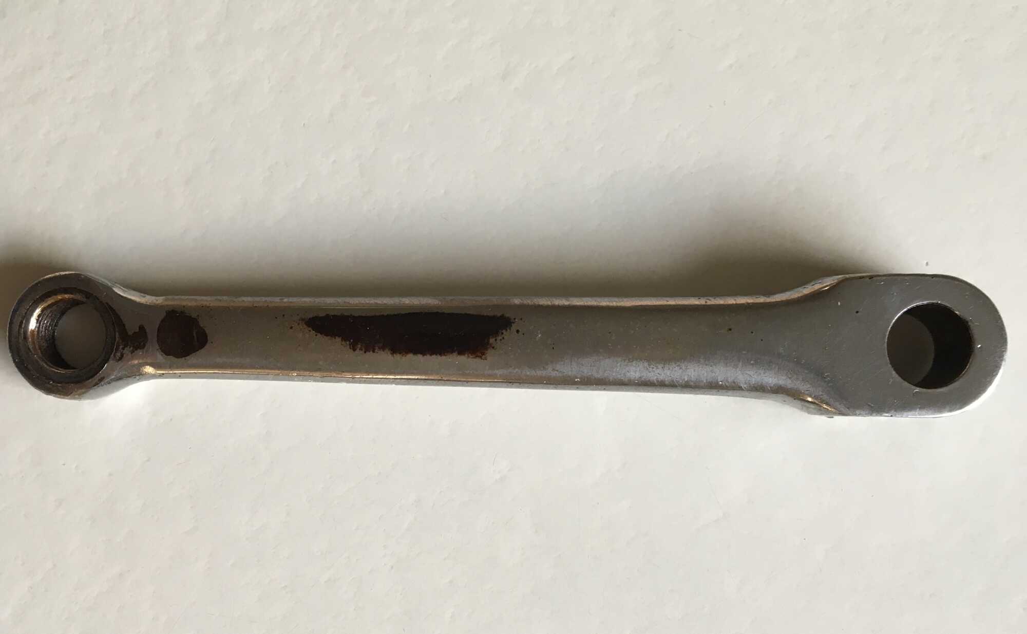

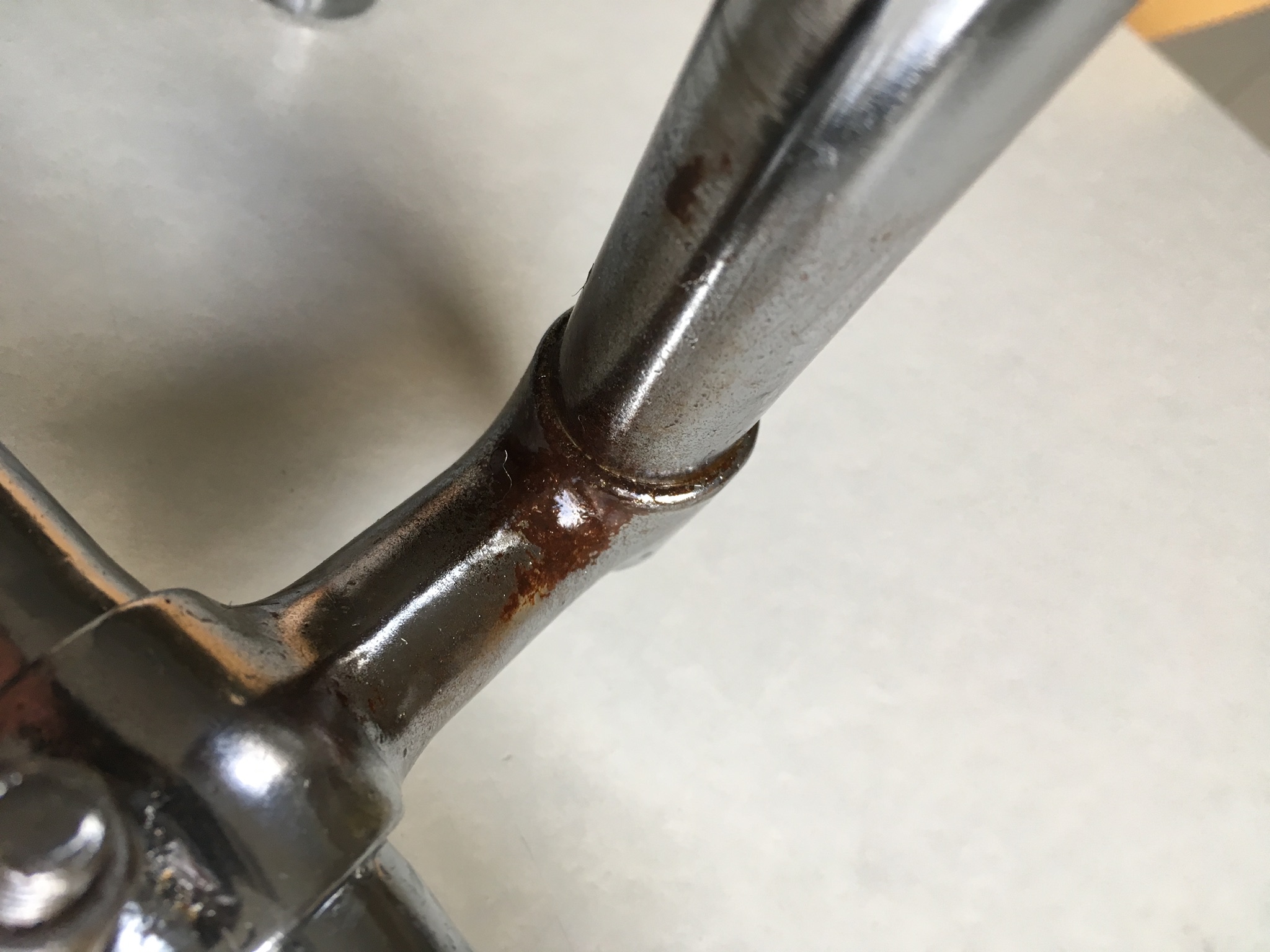

Ik haak er graag even op een onderwerp om weer eens een onderwerp onder de aandacht te brengen dat veel vaker ter sprake kwam op het forum: chroom. Wellicht zijn er op dit gebied nieuwe inzichten, er zijn tenslotte nieuwe forumleden, en iedereen die fietsen opknapt, heeft met het materiaal te maken. En vooral met de roest die eronder woekert en de kop opsteekt.
Twee foto’s, van een crank en een stuurbocht:
Deze heb ik met fijne staalwol behandeld en met een doekje ingesmeerd met Owatrol olie. Het resultaat bevalt me niet omdat roestige plekken te duidelijk aanwezig zijn, terwijl de onderdelen worden gecombineerd met een frame dat ik - noodzakelijkerwijs - over ga spuiten. Het contrast wordt te groot.
Mijn doel is de roest op de verchroomde delen minder zichtbaar te maken (het is niet erg dat je verschil blijft zien) en tegelijk de onderdelen goed te conserveren. Wat is aan te raden?
- de roest helemaal wegschuren en wederom met Owatrol behandelen.
- de bekende behandeling met aluminiumfolie, maar is dat niet een zeer tijdelijk lapmiddel?
- zilververf? De zilververf die ik ken lijkt niet eens op chroom.
Alle tips en ervaringen zijn welkom.

Je ziet overigens op die crank ook hele stukken waar het chroom er af is maar het nikkel nog op zit.
Chroom is een laagje op een nikkelen ondergrond en dat zie je hier. Dat nikkel is zelf wel aan te brengen maar chroom daar schrijft men over dat het moeilijk en ongezond is. Om die reden vind ik werken aan fietsen van voor de chroom periode prettiger. Op een of andere manier is slecht nikkel ook beter om aan te zien dan slecht chroom. En een fiets die helemaal netjes wordt qua lak en transfers verdraagt slecht chroom minder goed. Er klopt dan iets niet in het totale beeld. Ik vind overigens slijtage van chroom drie keer mooier om te zien dan dat het roest van onderuit het chroom en dat het dan rommelig wordt.
Ik zou in dit geval kiezen om het maar zo te laten of eens een vervangende crank te vinden.

Inderdaad zie je op de crank het nikkel onder het chroom tevoorschijn komen. Een prachtige vorm van slijtage.
