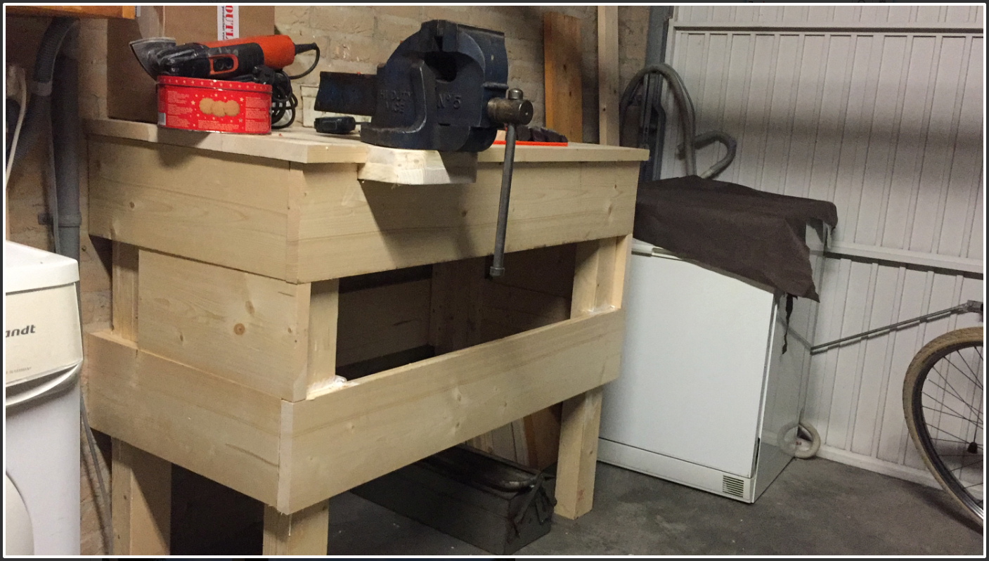

Ik heb er nooit zo bij stil gestaan toen ik mijn bankschroef op ging halen dat het er een van staal was.m-gineering schreef: ↑5 dec 2019, 23.08 Nieuw is een goede bankschroef alleen erg duur, en een goede gebruikte moet jou maar net weten te vinden
Met mijn transportfiets aangefietst maar schrok wel even van het gewicht. Het was in't ieder geval minder dan een Euro per kilo. Door de tijd heen ben ik het ding zeer gaan waarderen en ik snap nu eigenlijk pas dat het een koopje was.
Die dingen, de goede zijn inderdaad behoorlijk aan de prijs

Op marktplaats kun je ze best goedkoop vinden. Helemaal als je naar een antieke staartbankschroef zoekt. De meest mensen weten tegenwoordig niet meer wat je met zo'n groot ding moet (bij mij staat hij naast de keukentafel, ook handig als je noten wilt kraken
) . Voor een paar tientjes heb je al een staartbankschroef van zo'n 50kg. Die zijn gemaakt voor zwaar smeedwerk erop uit te voeren, dus die kunnen veel hebben.
Edit: ik moet er wel bij vermelden dat een staartbankschroef geen platte bek heeft, maar wat afgeschuind. Dat maakt die bankschroeven voor spie persen wat minder geschikt. Maar er zijn voldoende degelijke normale bankschroeven ook op marktplaats te vinden voor een paar tientjes.
