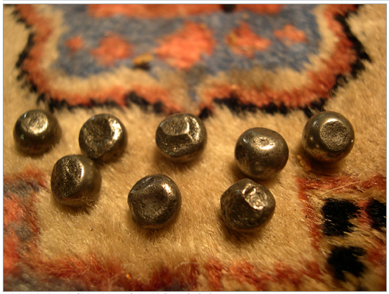

De meest gebruikte maten kogels in trapassen zijn voor BSA type 1/4" en voor type Thompson 9/32" of 5/16". Die laatste zijn maar een enkele keer in toerfietsen gebruikt. Meer in transportfietsen.
Even meten met een schuifmaat en je weet het.
Vierkante kogels.jpg (254.75 KiB) 6227 keer bekeken
Het is extreem maar het komt voor en het maakt duidelijk dat het wel eens lekkerder zou kunnen fietsen als er nieuwe kogels gemonteerd worden :)
