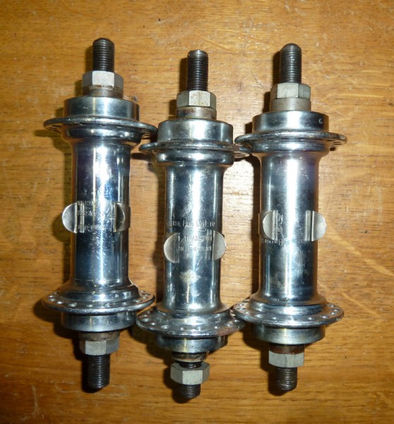

En Jeroen, wat de doortrapnaaf betreft? ik heb net een nieuwe bij Toon besteld omdat ik de fiet toch wat mooier wil
maken en dat is dan ook weer een doortrapnaaf omdat dat bij de fiets hoort 😊 en verder ben ik het wel gewend
omdat ik ook een Hogebi heb en dat is ook een doortrapper.

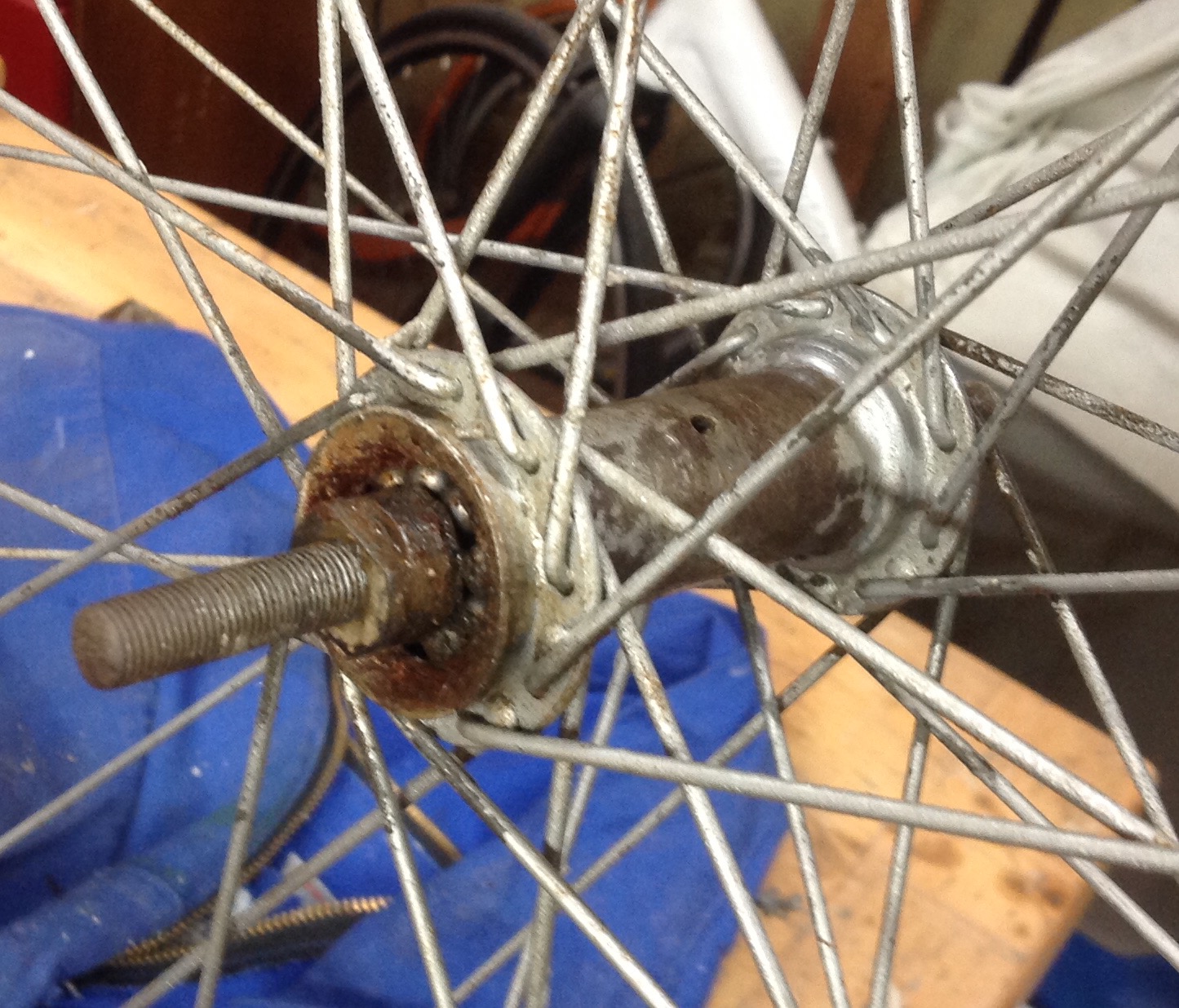

Ok Jeroen, bedank weer voor jou reactie . Zelf vind ik de naven en spaken voei lelijk omdat se zijn overgespoten/ geverfd
met een zilververf waar nu de roest weer door komt, en roest en Henk Scholten passen niet zo bijelkaar😀
Wel is het zo dat de nieuwe naven wel uit het jaar 1930 komen maar alleen nog in nieuwstaat. Zo zou ik de fiet ook graag weer van een nieuwe laag verf voorzien.
Grt Henk
Berichten: 1870
Re: Oude Transportfiets
Scholten#1963&04 schreef: 29 jan 2020, 18.52 Ok Jeroen, bedank weer voor jou reactie . Zelf vind ik de naven en spaken voei lelijk omdat se zijn overgespoten/ geverfd
met een zilververf
Daar helpt verfafbijt goed bij, voor de naven in ieder geval. De spaken zou ik in dat geval zeker vervangen, maar het liefst door gebruikte exemplaren, zodat het niet te nieuw wordt.

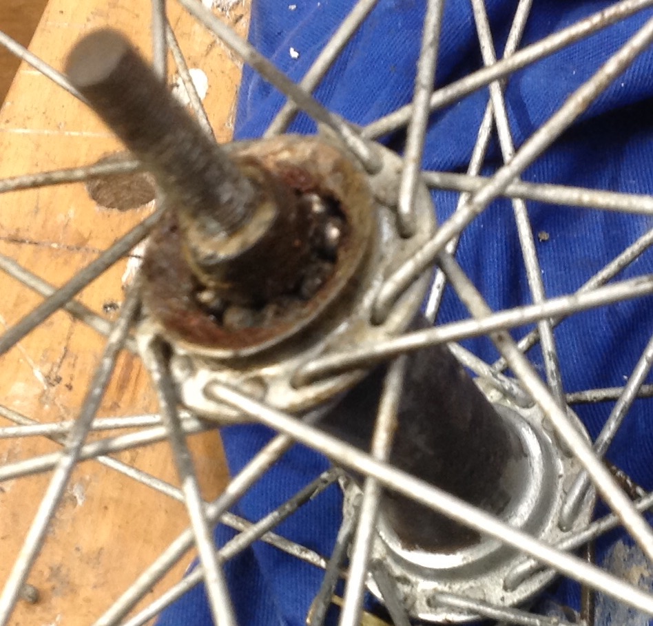

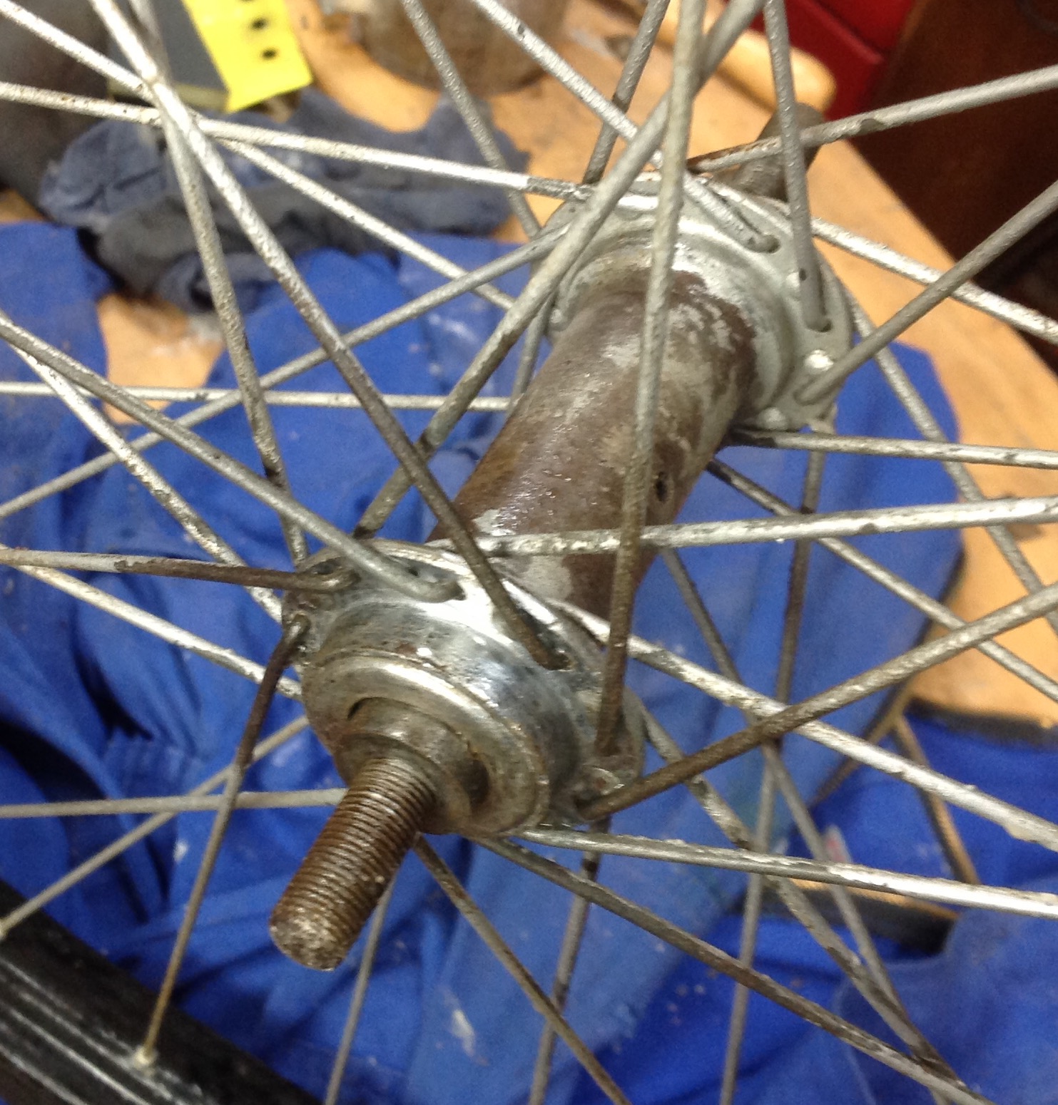

Ja, zo zie ik de foto's wel. Dit is de voornaaf zo te zien. Het model lijkt een engels exemplaar, mogelijk Bayliss Wiley of British Hub. Maar in dat geval zou ik het merk in letters erop verwachten. Een stofkap ontbreekt. Dat is wel jammer, want die vind je niet zo snel. Ik heb wel stofkappen liggen, maar dat moet ook maar net de juiste maat zijn.
Berichten: 1771
Wat mij opvalt is dat het wiel 'vierkruis gespaakt' is.
Het is geen Bayliss Wiley. Die heeft een andere vorm. De flensen zitten meer naar buiten dan bij deze dus ik ga voor Britisch Hub & Co.
