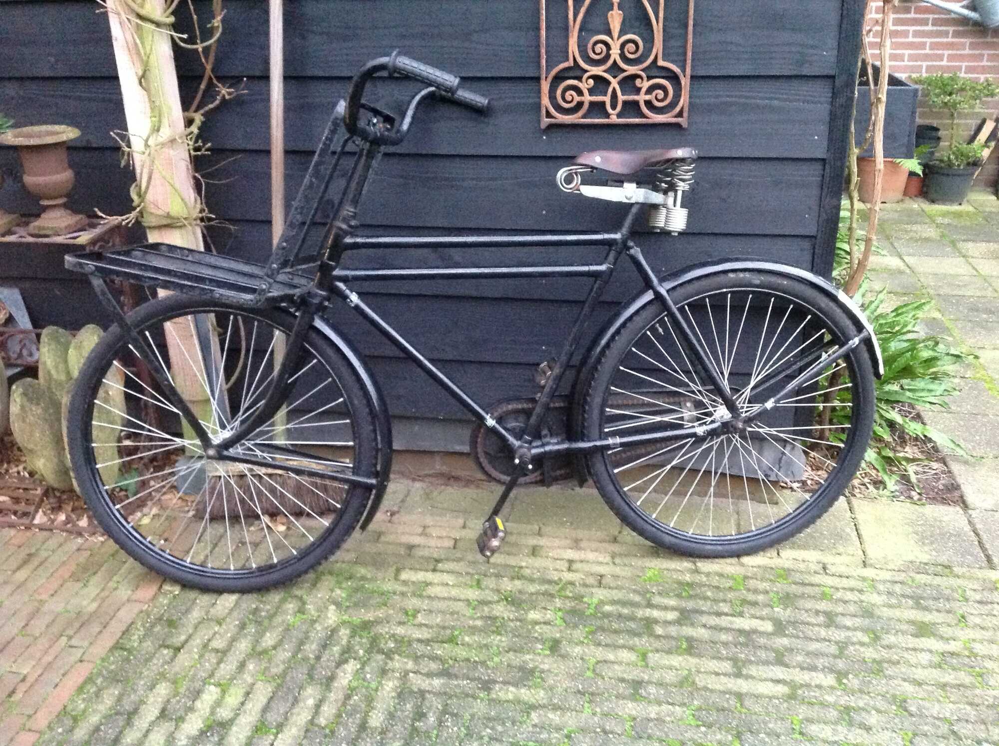

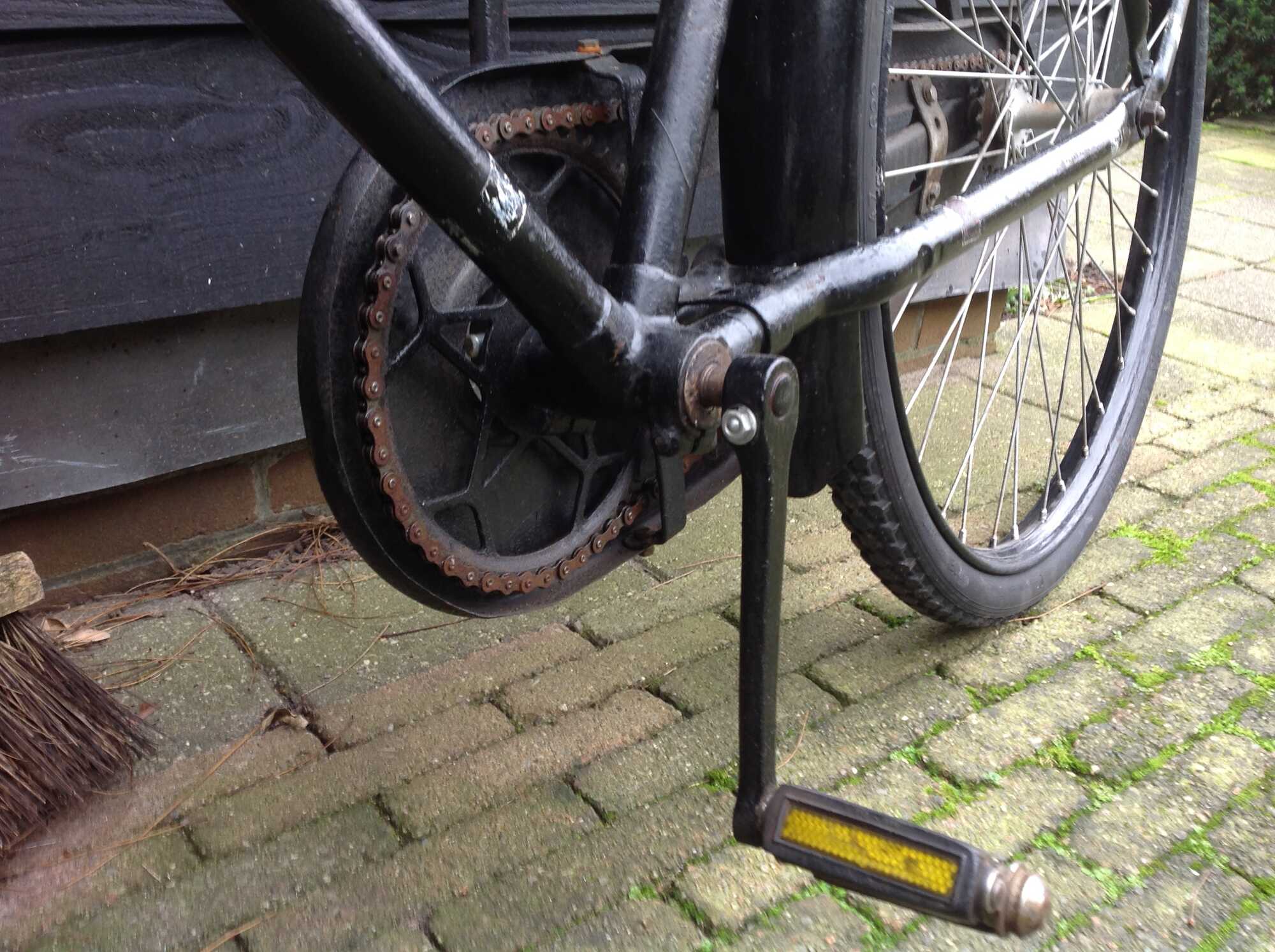

Hallo Allen,
Hiermee heb ik de vraag betrefende mijn aangekochte oude transportfiets. Deze heb ik gisteren gekocht bij Toon Mensinck
alleen wist hij niet wat voor merk het is, wel zij hij dat hij van 1930 is. Dus inheb de vraag of iemand mijkan vertellen wat
voor merk het kan zijn b.v.d.
Met vriendelijke groeten
Henk Scholten
Sint Pancras

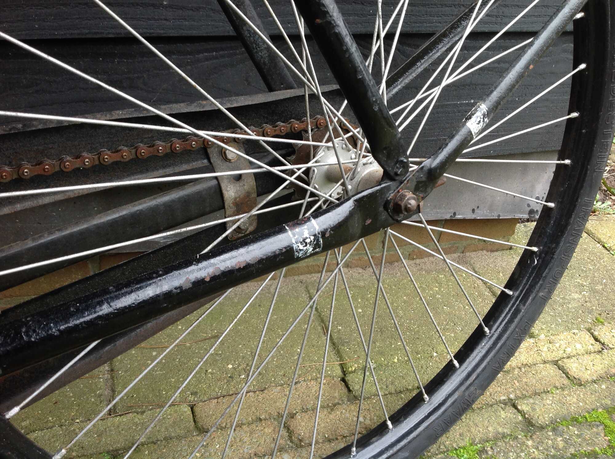

Hoi Henk . Zonder merk lijkt het jaartal me moeilijk te vinden . Het achterwiel geeft soms wel wat geheimen prijs maar het lijkt me dat deze vervangen is . Ik weet lang niet alles ( wel iets ...) , ik woon in obdam en wil wel met je zoeken naar merktekens enzo . Groeten Peter Bakker

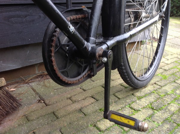

Ok Peter bedankt, volgens Toon is hij dus van1930 omdat het een doortrapper is (dus zonder rem)
maar ik kan niets vinden van een serienummer of ander merkteken. Misschien zit dit onder de
dikke laag verf die er op gekladderd is?? Als ik hem kaal ga halen ondek ik misschien wat??
Grt
Henk

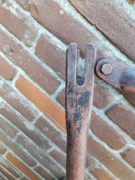

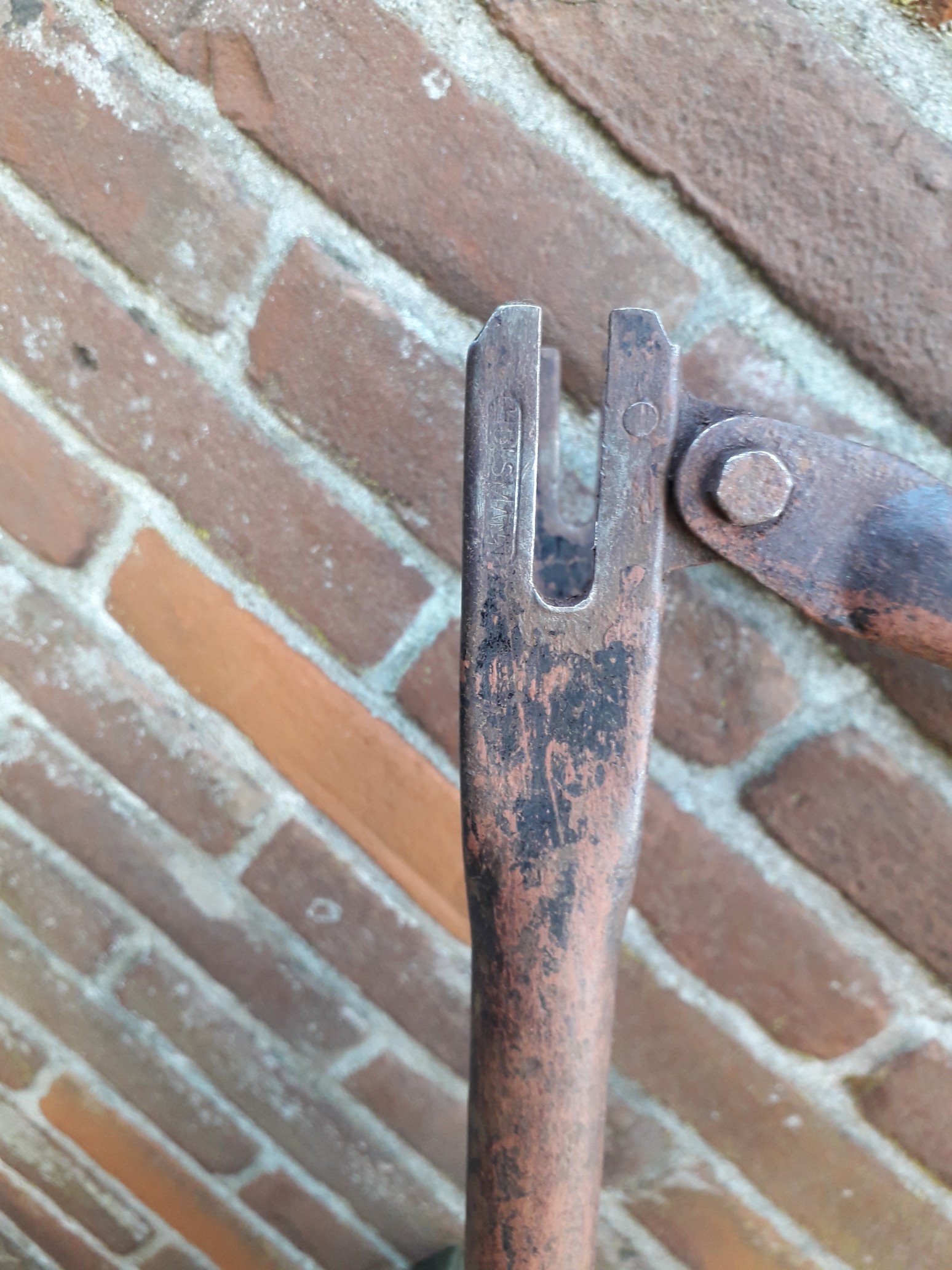

Ik begin zelf meestal met wat afbijt op de logische plekken

Hier staat soms ook wat

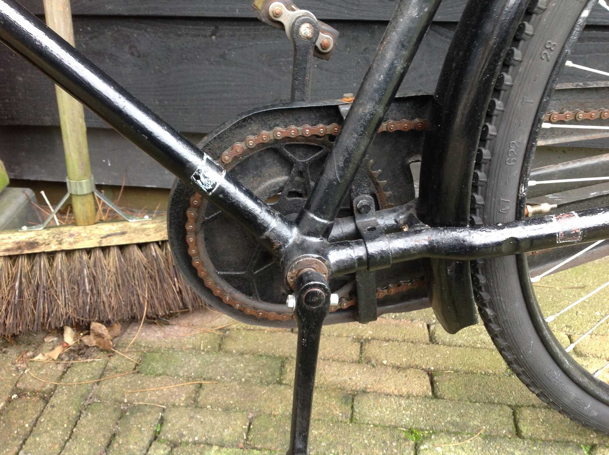

Doortrappers zijn gemaakt tot deze verboden werden in 1950. Dus je komt ook zelfs nog na-oorlogse doortrappers tegen. De achterpadden (acherwiel ophanging) zijn niet ingesoldeerd, dus waarschijnlijk op zijn vroegst eind jaren '20. De trapas is een BSA model, met klembouten aan de onderkant. Die zie je ook nog wel veel in de jaren '30, al werd de dikke Thompson trapas in de jaren '30 steeds meer toegepast. De voordrager is een Standaard of Roelewiel (staat voorop in het midden). Voordragers van dit model van het merk Standaard werden vanaf 1935 of 1936 toegepast. Het bedrijf Standaard veranderde naar de naam Roelewiel rond 1948 even uit mijn hoofd. Voordragers waren ook los te koop, dus die kan ooit vervangen zijn. Mijn eerste indruk is dat het een jaren '30 fiets is. Zowiezo omdat jaren '20 transportfietsen aanzienlijk zeldzamer zijn (zie https://www.transportfiets.net/2018/05/ ... voor-1930/ voor het volledige overzicht aan wat er bewaard is uit die periode).
