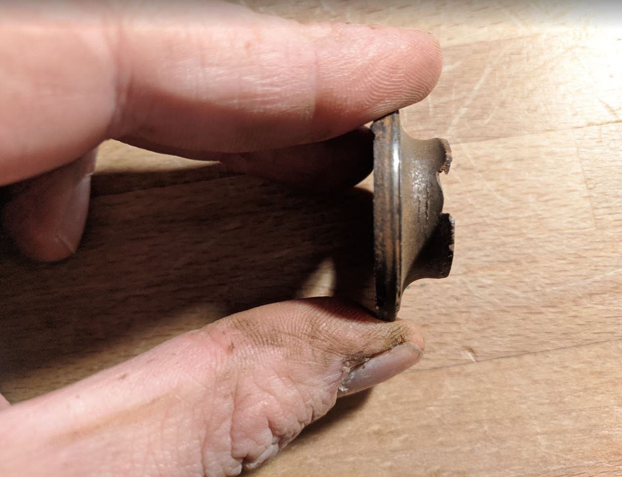

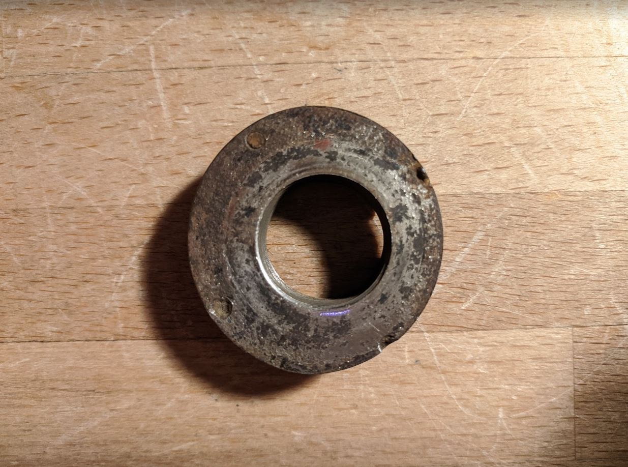

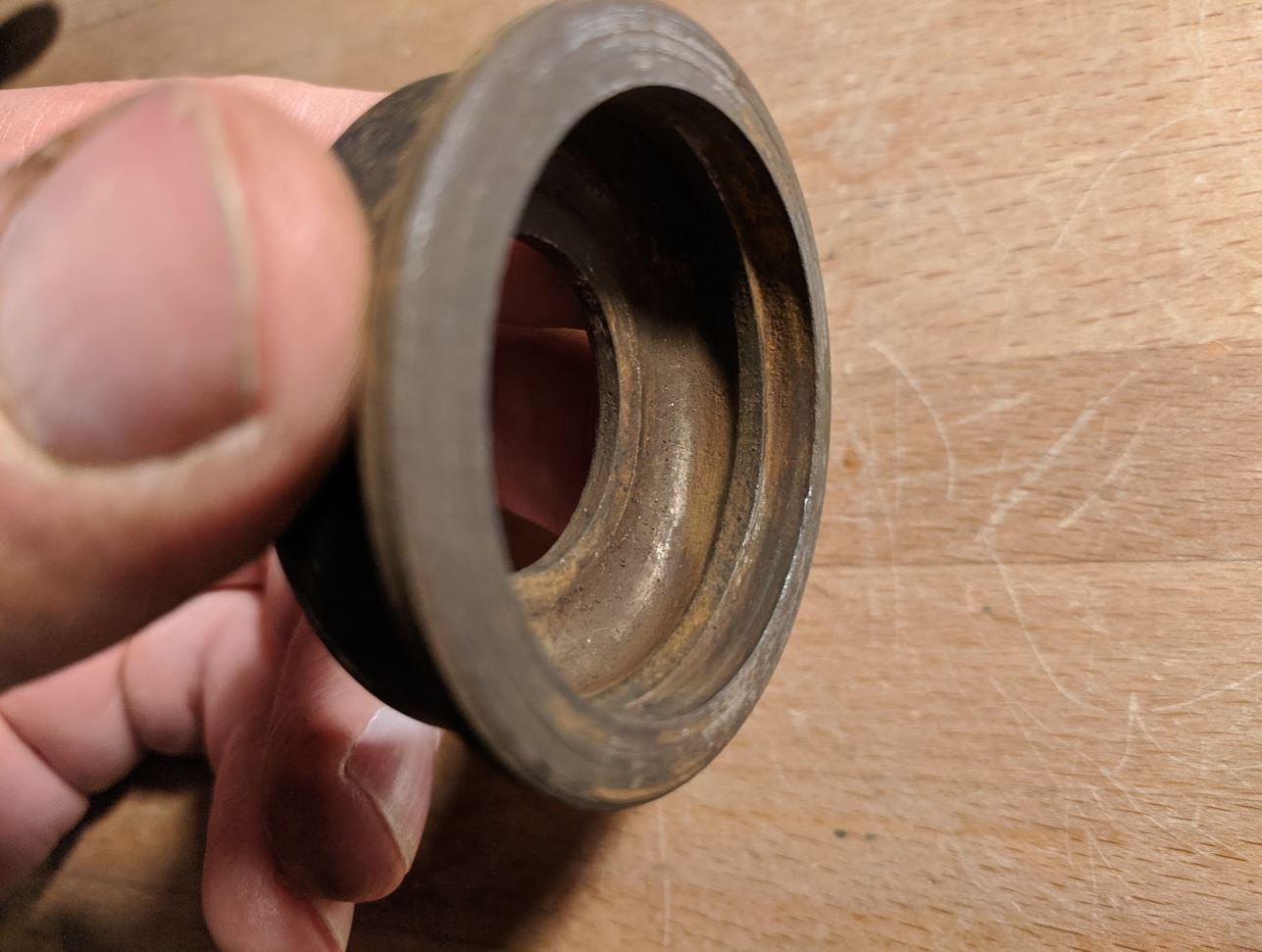

De speling in de trapas is gevonden:
Vierkante kogels, verschrikkelijk lang mee doorgefietst en dan is er een complete baan in de conussen gesleten. Zelfs zo erg dat de conus aan de niet kettingkant ovaal is uitgesleten. Dat gaat 'm niet meer worden. :roll:
De trapas is daarintegen nog volstrekt gaaf en de spiebanen ook, dus ik heb goede hoop nieuwe conussen te vinden. Enig idee waar je aan deze kan gaan komen? Beurs? Hier op het forum? Ik heb ook nog een hele oude fietsenmaker in de buurt, met een oneindig magazijn, dus ook daar morgen even vragen.

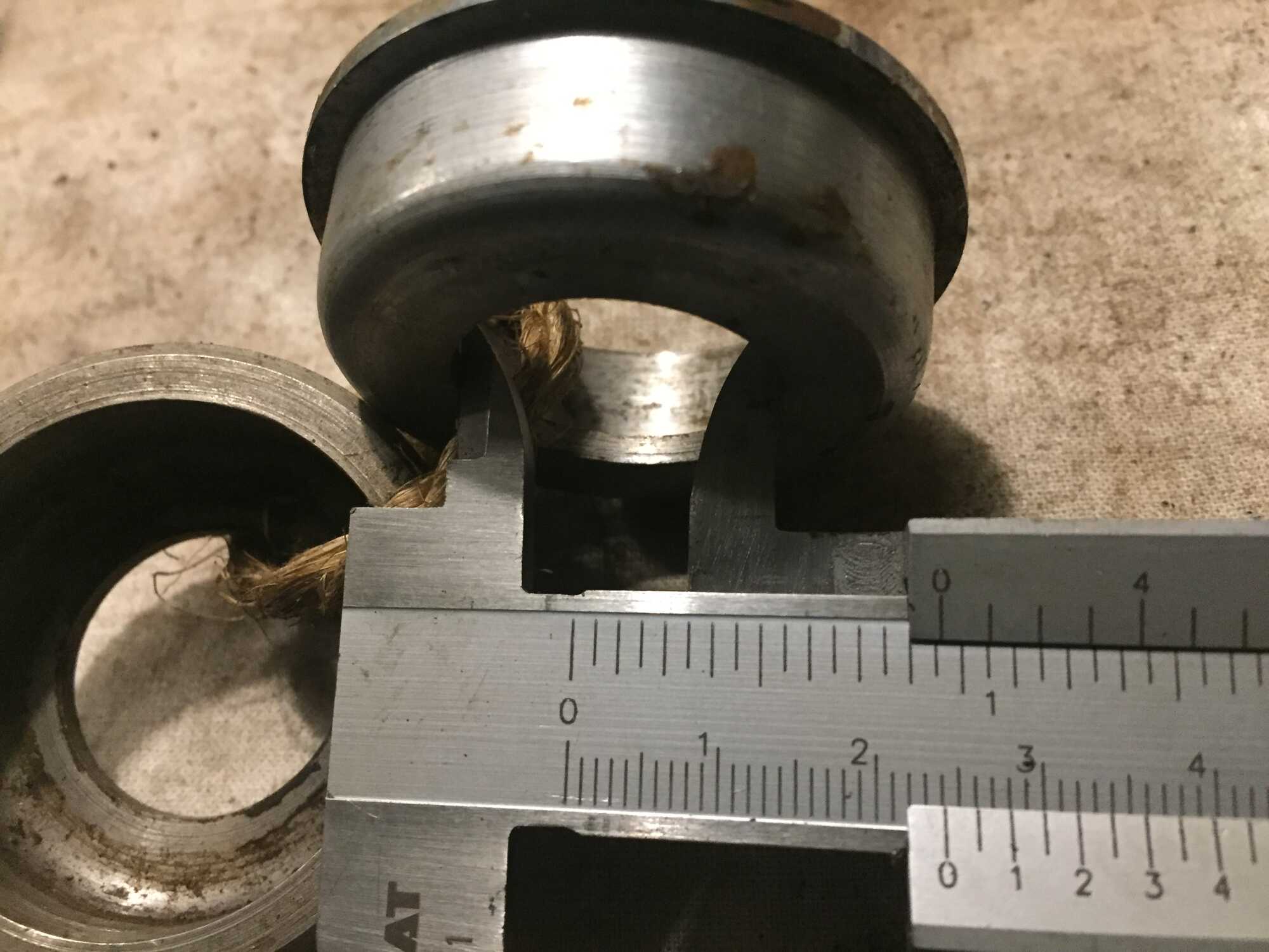

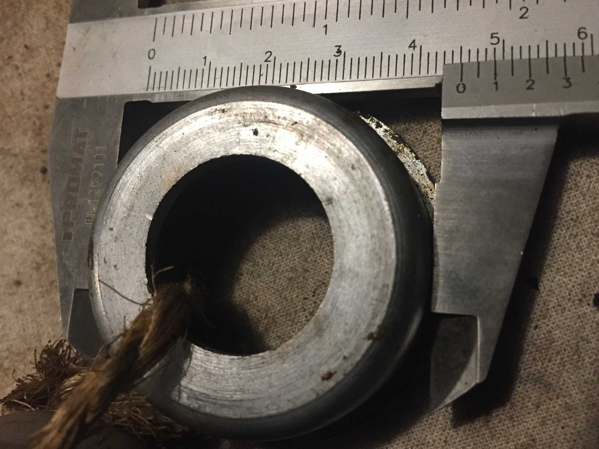

Buitendiameter lagerschalen (dus in het frame): 45 mm
Binnendiameter lagerschaal (voor gat trapas): 24 mm
Buitendiameter conus: 37mm
Binnendiameter: iets meer dan 18 mm
Niet relevant, toch wellicht handig:
Trapas bij spiebaan: 17 mm
Trapas tussen de conussen in: 20 mm
154 mm lang

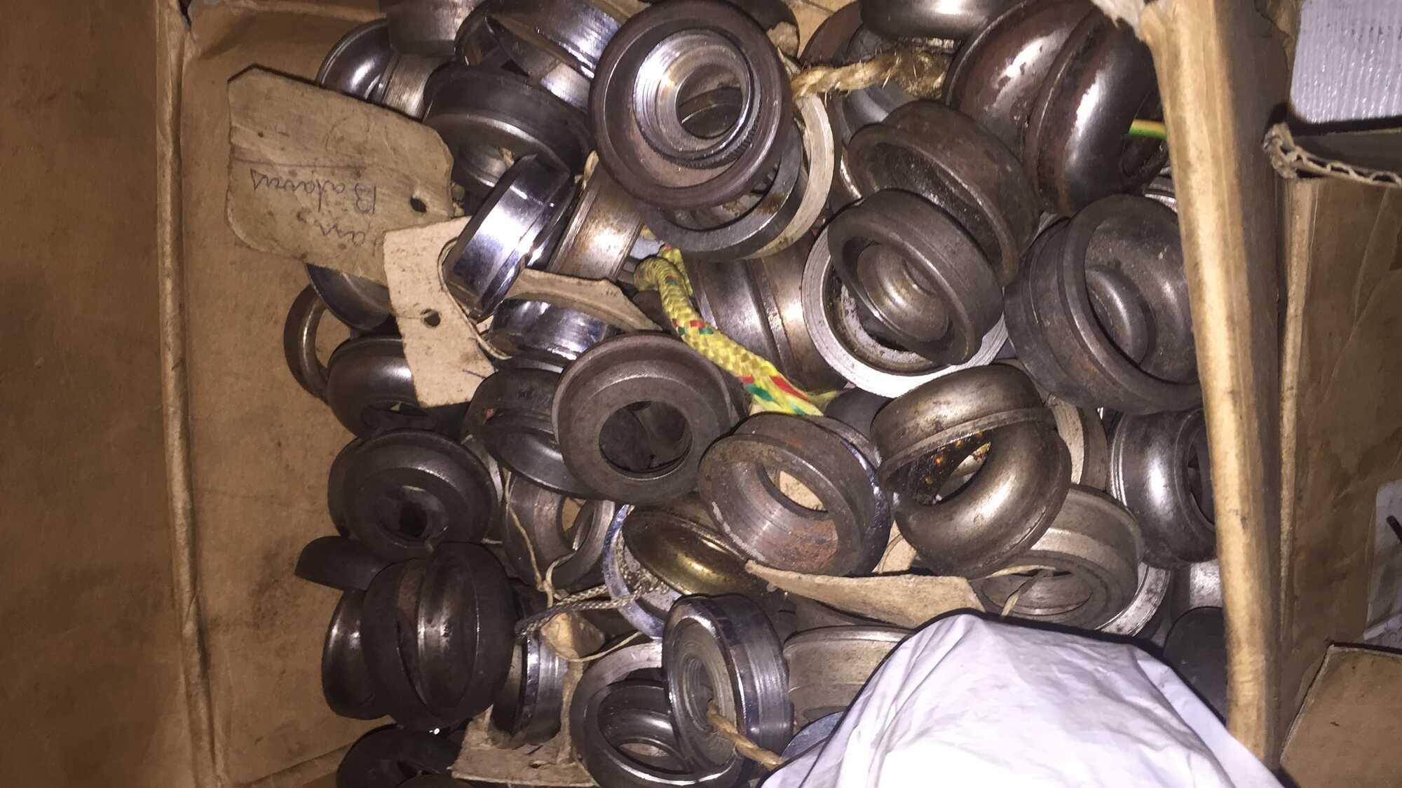

Hallo christianos ik heb 2 lagerschalen gevonden voor je zie foto. Laat maar weten of je ze wilt. De conussen die ik heb hadden helaas niet de juiste maat.
Je kan me mailen op mauriceannuska@hotmail.com mvg Maurice
