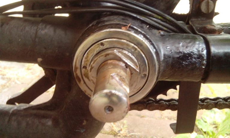

Dag beste fietsenliefhebbers!
Bij het grof vuil heb ik deze roestige transportfiets gered. Een oude locomotief.
Er zit enorm veel speling op de trapas, maar ik kom er niet achter waardoor precies. Ik hoop dat de kogels van het lager de oorzaak zijn.
Maar met veel geduld en kruipolie heb ik de cranks eindelijk van de trapas af en de moer daarachter ook. Nu kom ik echter aan beide kanten op een ring (conus?). Maar hoe krijg ik die van de as af? En als je goed kijkt zie je dat die aan een kant ei-vormig is uitgesleten. Wat denken jullie over de speling, hoe zou die zijn ontstaan en is de fiets nog te redden?
De trapas zelf is in goede staat. De spiebanen zijn onbeschadigd.
Hartelijk dank alvast!

De moer dient om de stelconus te borgen, tussen moer en stelconus hoort een ring met uitsteeksel dat in het sleufje past tegen meedraaien.christianos schreef: ↑27 jan 2020, 16.34 Dag beste fietsenliefhebbers!
De stelconus draait op dezelfde schroefdraad als de borgmoer, dus moet die dezelfde kant op worden losgedraaid. Kan ze niet zien, maar ik zou twee gaatjes oid verwachten om gereedschap in te kunnen steken. De conus aan de overkant vormt een geheel met de as

Dank! De stelconus lijkt geen gaatjes te hebben. Ik zie de fiets morgen weer. Zal dan eens goed kijken. Maar komen ze ook zonder gaatjes voor?m-gineering schreef: ↑27 jan 2020, 17.35 De moer dient om de stelconus te borgen, tussen moer en stelconus hoort een ring met uitsteeksel dat in het sleufje past tegen meedraaien.

Zet de as met vaste conus rechtop vast in de bankschroef. Het frame zal aan de ander kant met wat draaien de 2 vlakke kanten laten zien waar een steeksleutel of bahco op past. Succes.

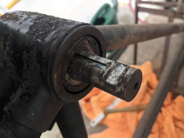

De vaste conus aan de kant van het kettingwiel is meestal glad. De conus aan de linkerzijde kun je losdraaien. Er zijn verschillende versies van. Sommigen hebben bijvoorbeeld weer 6 kleine gaatjes, zoals deze:christianos schreef: ↑27 jan 2020, 21.04 Dank! De stelconus lijkt geen gaatjes te hebben. Ik zie de fiets morgen weer. Zal dan eens goed kijken. Maar komen ze ook zonder gaatjes voor?
Als ik je beschrijving zo hoor van de speling, dan is het de trapas die helaas helemaal op is. Als je heel veel geluk heb, heb ik conussen die zouden kunnen passen. Maar ik heb maar een maat, en er zijn er velen.
P.s. ik zou deze as zeker niet in een bankschroef zetten! De as is zacht staal, en in de bankschroef beschadig je hem zeker als je hem op de crank verbinding vast zet. Het kan zijn dat hij al niet meer te redden is, maar desondanks zou ik er alsnog zeer voorzichter mee omgaan.

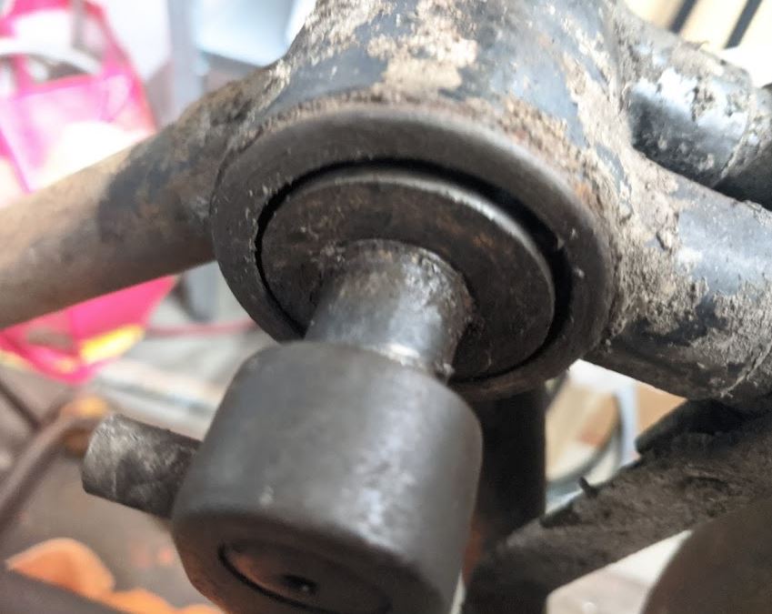

Ja! Dank voor jullie hulp. Hij is los. Onder de laag vet zaten inderdaad twee ondiepe putjes verstopt. Door de conus te blokkeren tussen het frame en de conus met een schroevendraaier kon ik door de trapas te draaien de conus loskrijgen.
Ik ga vanavond de as eens goed schoonmaken en foto's hier posten. Het ziet er gek genoeg allemaal niet zo dramatisch uit. Wel vierkante kogels. Dat dan weer wel.
