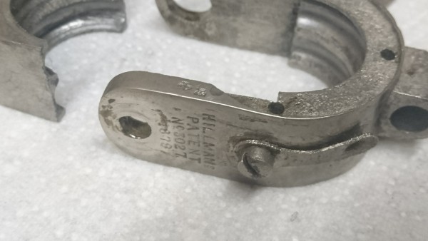

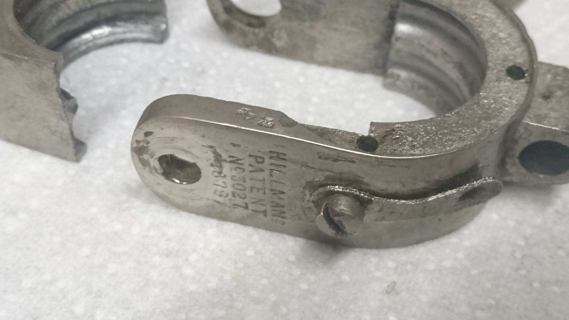

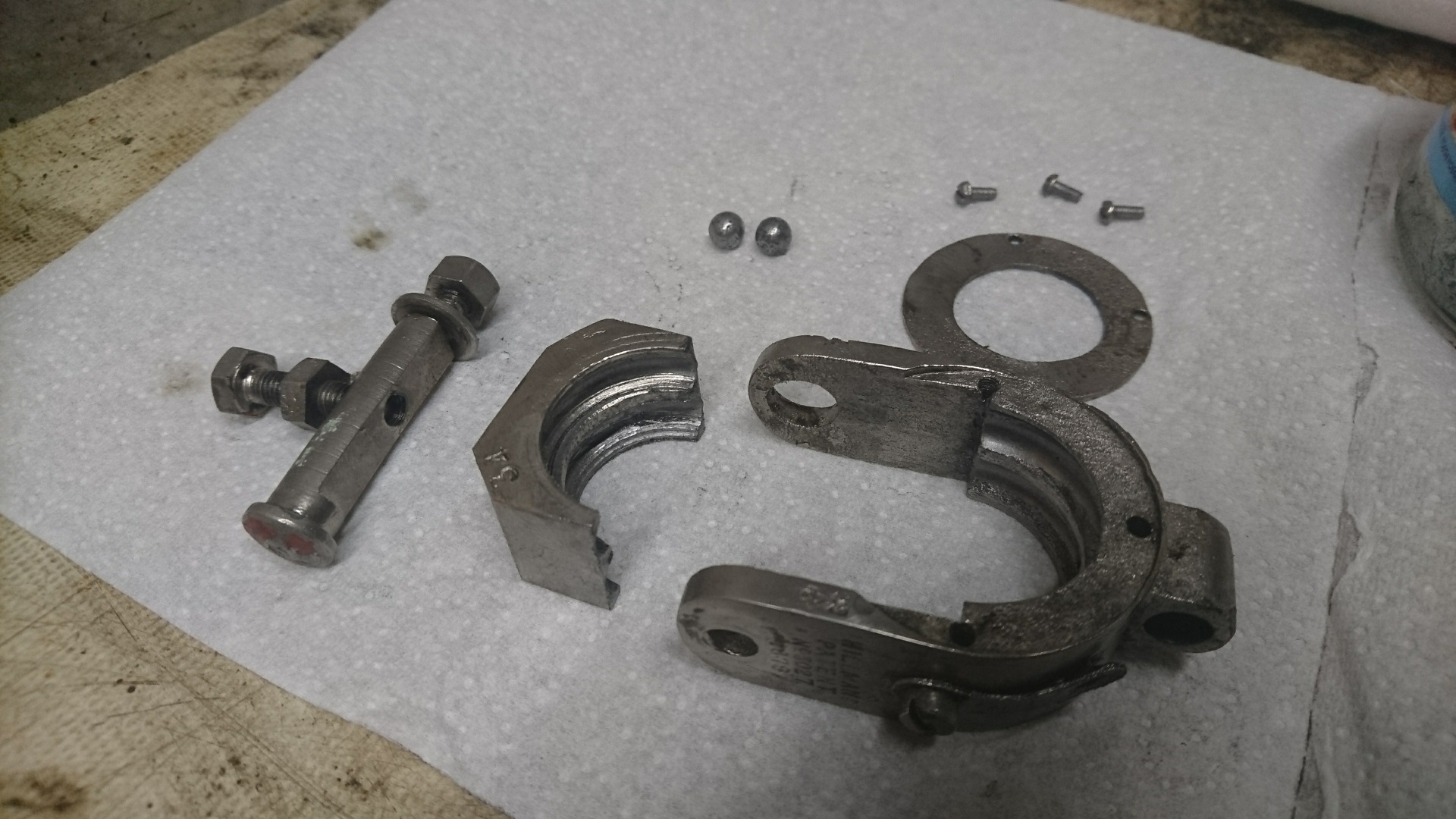

De achteras is opgehangen met twee dubbele kogellagers van het Hillman patent. Ze zijn hier op het forum wel vaker langsgekomen als voorwiellagers van een hoge bi. Zie de volgende link: https://www.oudefiets.nl/phpbb3/viewtop ... man#p29771.
Je hebt ze in een dubbele en een enkele uitvoering, waarbij de dubbele de variant is van 1878 tot ca 1882-1883, en de enkele daarna werd toegepast, tot 1886-1887.
Het rare van het ontwerp is dat de baan van de kogels onderbroken wordt. Ze zijn af te stellen door het onderste deel in het bovenste, hoefijzervormige deel omhoog te schuiven. Met een boutje zit het geborgd. Je zou denken dat het niet werkt, maar dat doet het dus wel. Waarschijnlijk omdat de belasting op het lager toch vooral op het bovenste deel plaatsvindt.

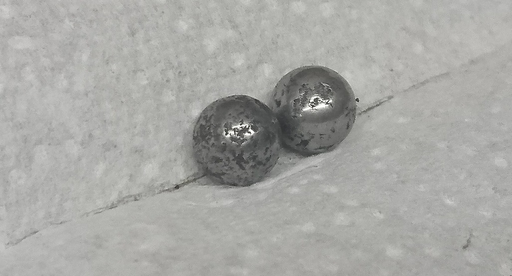

De achteras van deze tricycle heeft twee lagers. Ze zijn beide in redelijke staat, maar wel uitgelopen of uitgesleten, want aan de ene kant trof ik 7,4 mm kogels (flink vergaan, zie 1e foto) en aan de andere kant 7,9 mm (5/16 ") kogels. Ik ga de kogels maar gewoon vervangen en nieuw in het vet zetten. De lagers hebben verder geen ruwe plekken of putcorrosie, dus dat zal wel weer een tijdje meegaan. 7,4 mm kogels kan ik niet vinden, dus daar komt een metrische 7,5 mm in.
2e foto: de binnenschaal van het lager heb ik gewoon op de as laten zitten.
Rest foto's: het lager in onderdelen

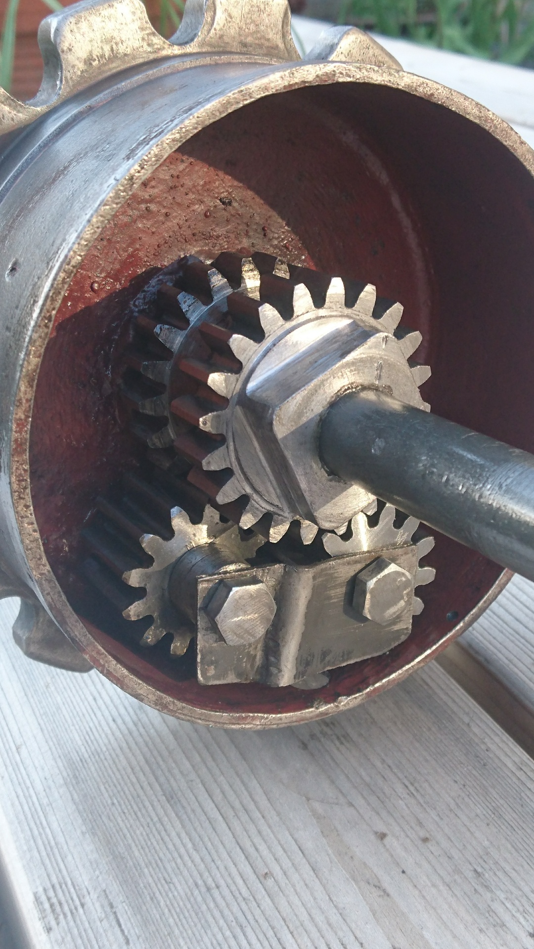

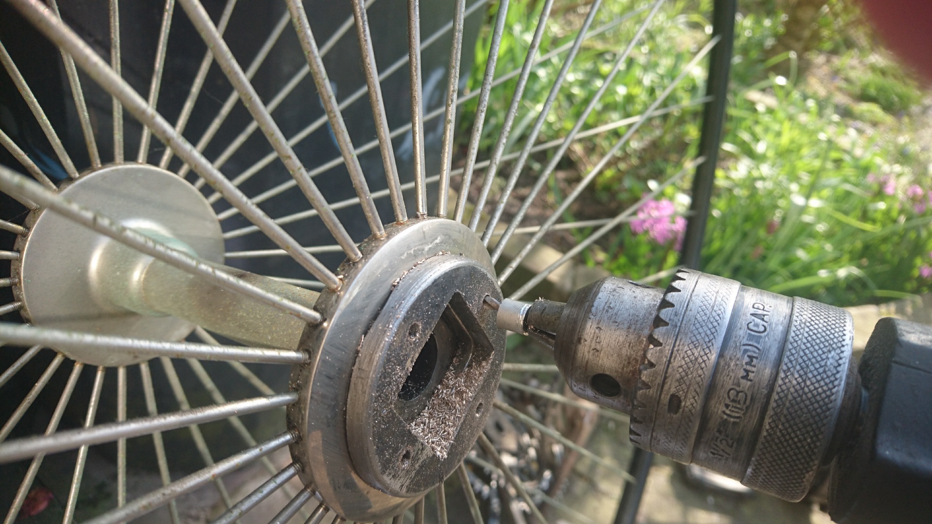

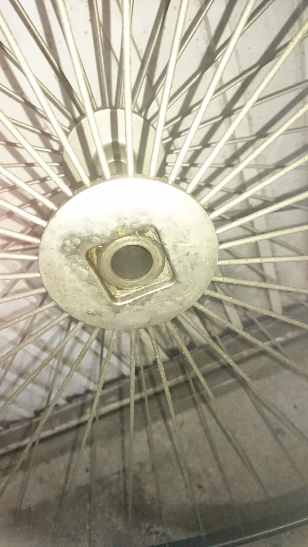

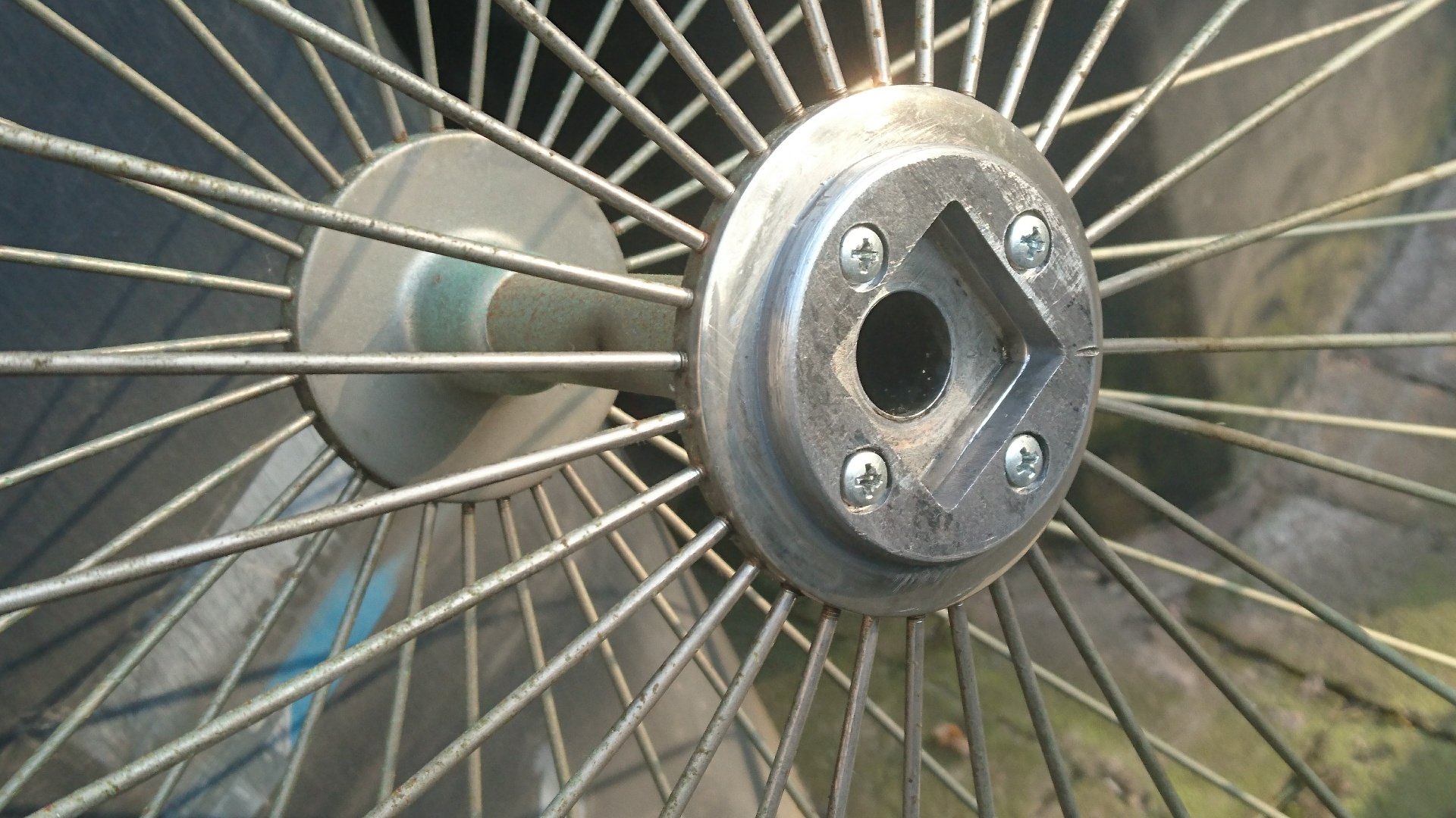

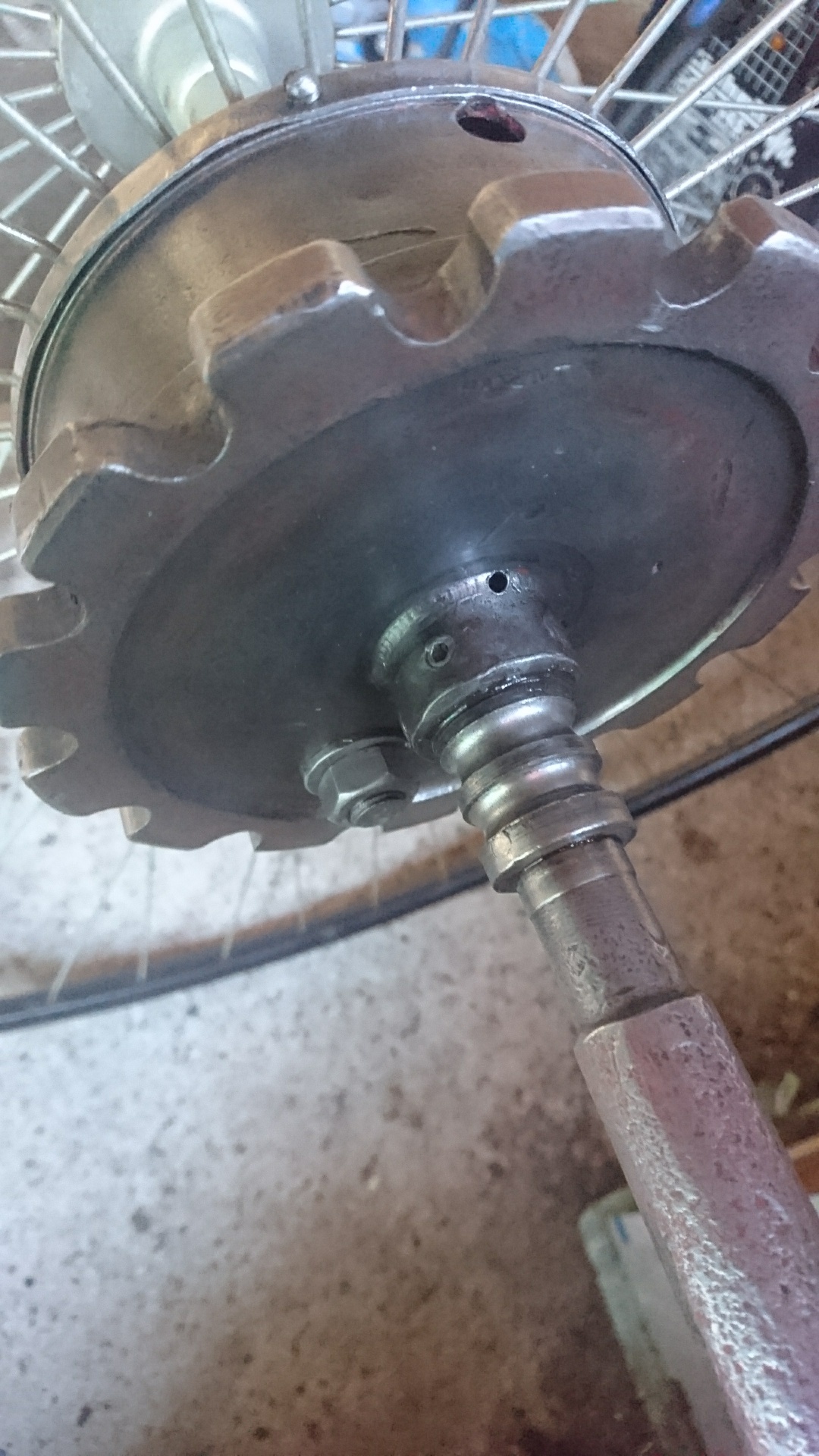

Na het uitstapje van de wiellagers terug naar het differentieel. Daarin zitten 2 grote tandwielen, waarvan er één met een spie vast is verbonden met de as en het rechter wiel, en één draait los over de as en is vast verbonden met het linker wiel (dat ook met een glijpassing over de as draait.
Het probleem was nog om dat 2e tandwiel vast met de naaf te verbinden.
Duidelijk was wel dat het tandwiel een vierkante passing heeft gehad. In de naaf zit een niet al te diepe vierkante uitsparing. Deze is echter duidelijk eens afgeslepen, vrijwel zeker omdat hij door speling is uitgelubberd. Ik zag het niet zitten om in die uitsparing van 4 mm diep de as van het tandwiel te steken. Daarom heb ik van 6 mm staal een deel gemaakt met dezelfde vierkante uitsparing. Nu kan het tandwiel een centimeter in de naaf vallen en dat lijkt me voldoende.
Het 'opzetstuk' heb ik met vier korte boutjes aan de naaf bevestigd. Dat lijkt me niet genoeg, dus ik heb het ook met een sterke tweecomponentenkit vastgemaakt. Ik vermoed dat dat wel gaat houden.
Dit opzetstuk sluit precies aan op het deksel van het differentieel. Je ziet er dus vrijwel niets meer van, nu het in elkaar zit.
Re: Tricycle Hillman Herbert & Cooper
Om daar op terug te komen: alles in het differentieel is staal op staal. Het differentieel en deze tandwielen draaien enkel in de bochten, en dan nog niet eens snel. Met één wiel razendsnel slippend in de blubber, zoals een auto wel eens doet, gaat met deze tricycle ook niet gebeuren...Maarten Waarlé schreef: ↑27 mar 2020, 18.01 ben je ook tevreden over de lagering van de assen en de tandwielen. maw loopt het een beetje lekker?
Brons gebruikt hier en daar?
Op het moment zit het allemaal behoorlijk strak. Loopt dus ook vrij zwaar. We gaan eens kijken hoe dat straks is als ik een blokje heb gereden. Wat materiaal afnemen kan altijd nog, iets erbij maken is een stuk lastiger.
