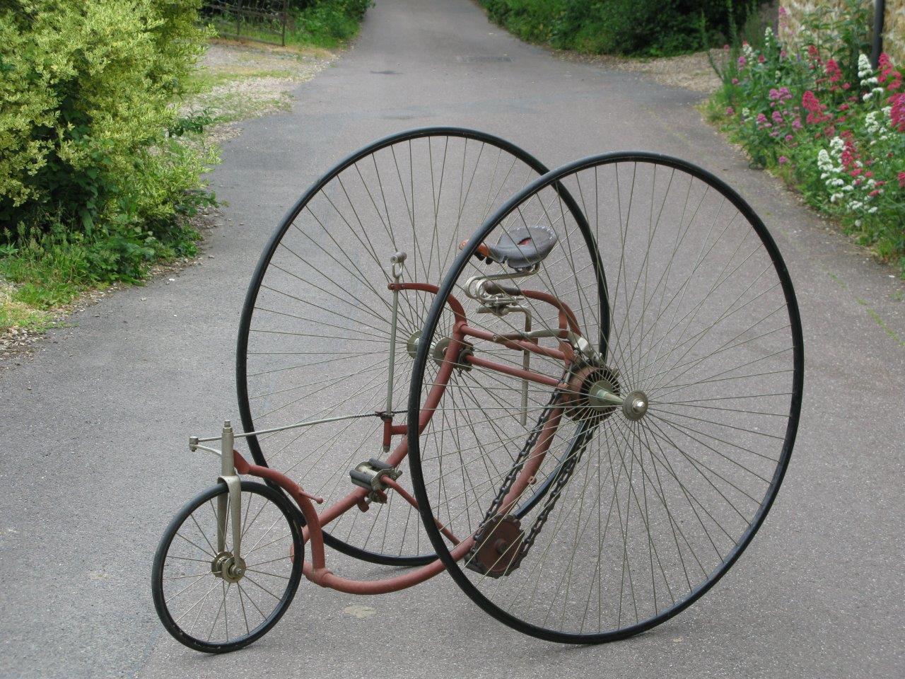

In de tijd van de hoge bi wilden ook dames en oudere heren wel graag fietsen. Daarvoor ontwikkelden ze de tricycles (3 wielers) die natuurlijk óók van die grote wielen kregen. Er waren heel veel varianten maar de Salvo was een bekend model, door veel fabrikanten nagemaakt. 2 grote wielen achter, verbonden door een differentieel, kettingaandrijving aan één kant en een klein sturend voorwiel.
Ik wilde er al jaren eentje, maar ze zijn lastig te vinden in een leuke staat, zodat er ook nog wat van te maken is, maar hij nog niet helemaal 'klaar' is.
Deze kocht ik afgelopen najaar via internet op de TCA veiling in Engeland. Begin januari gingen mijn vrouw en ik deze tricycle en nog twee aankopen ophalen, in onze Renault 4 bestel. Het ging er met wat demonteren nog in ook. :D
Dit is een tricycle van Hillman Herbert & Cooper (HHC) , inmiddels een bekend merk op dit forum. In 1879 patenteerde Hillman zijn eigen differentieel, met rechte tandwielen. Dat ontbreekt op deze tricycle, het zal wel een keer kapot gegaan zijn. Dit exemplaar is van 1881-1882 en daarmee een van de allereerste Salvo's van HHC. Hij heeft 48 inch wielen en dat is best indrukwekkend.

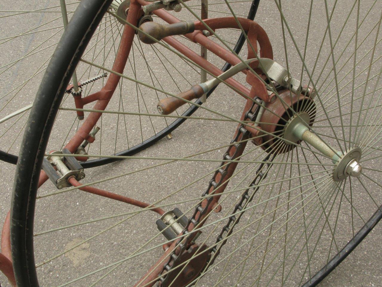

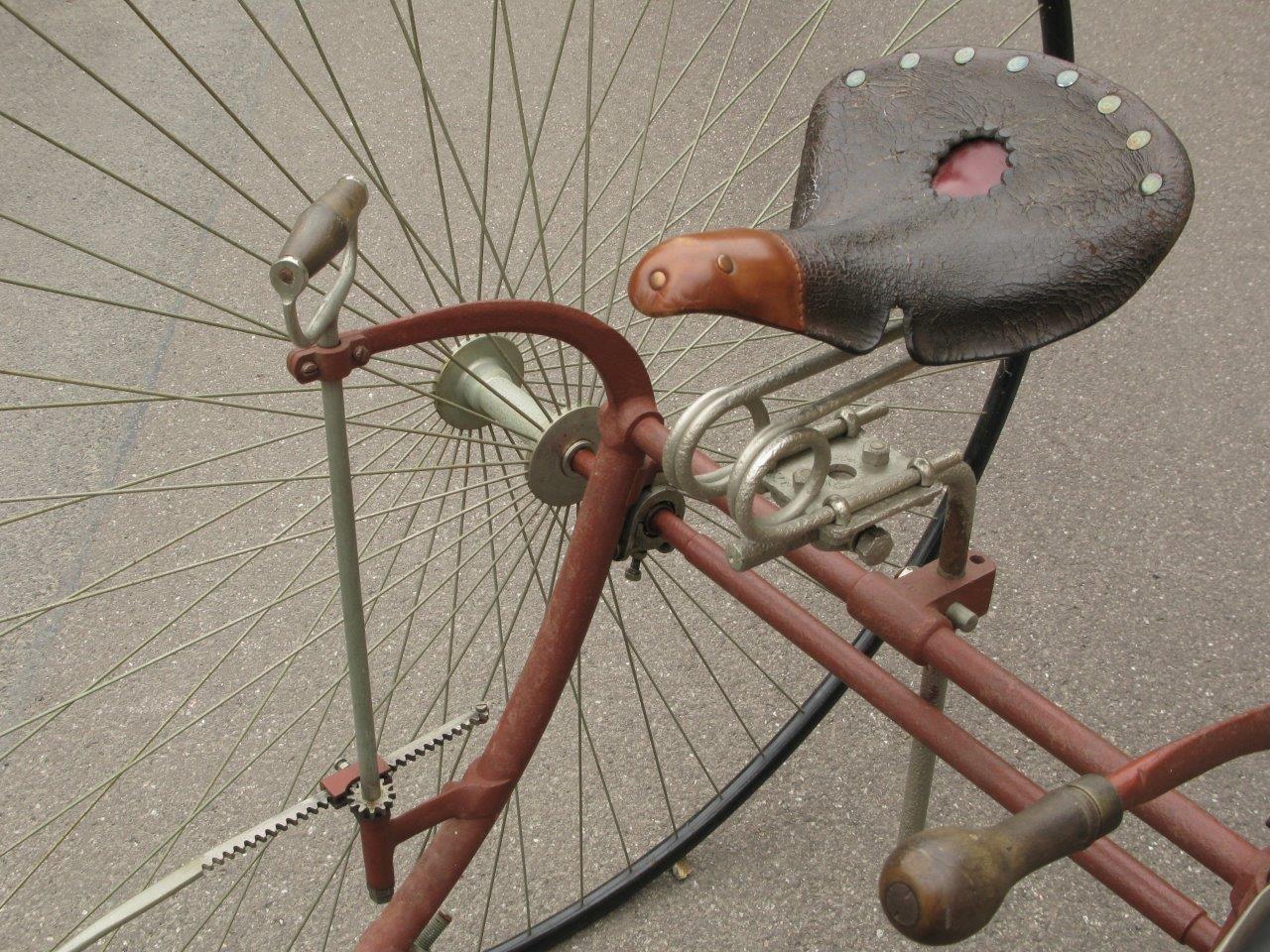

Hij stuurt met het handvatje rechts, en dan een tandheugel naar de voorvork. Hij remt met een handle links, die je omhoog kunt trekken. Dan spant zich een band om de trommel waarin het differentieel hoort te zitten. Die trommel is aan de buitenkant voorzien van tandenm voor de kettingaandrijving

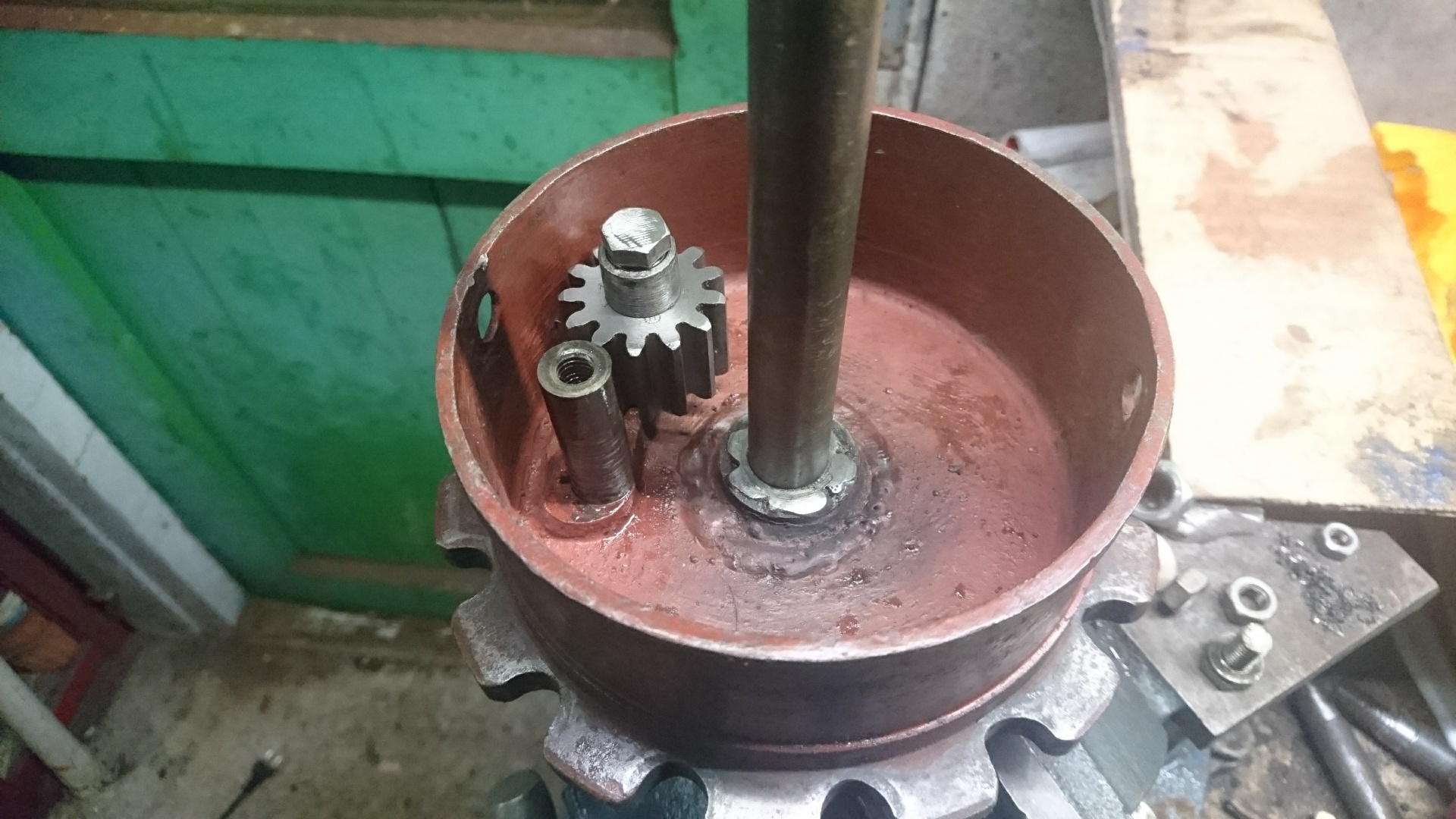

Hier zie je ook al dat de trommel van het differentieel 'leeg' is.

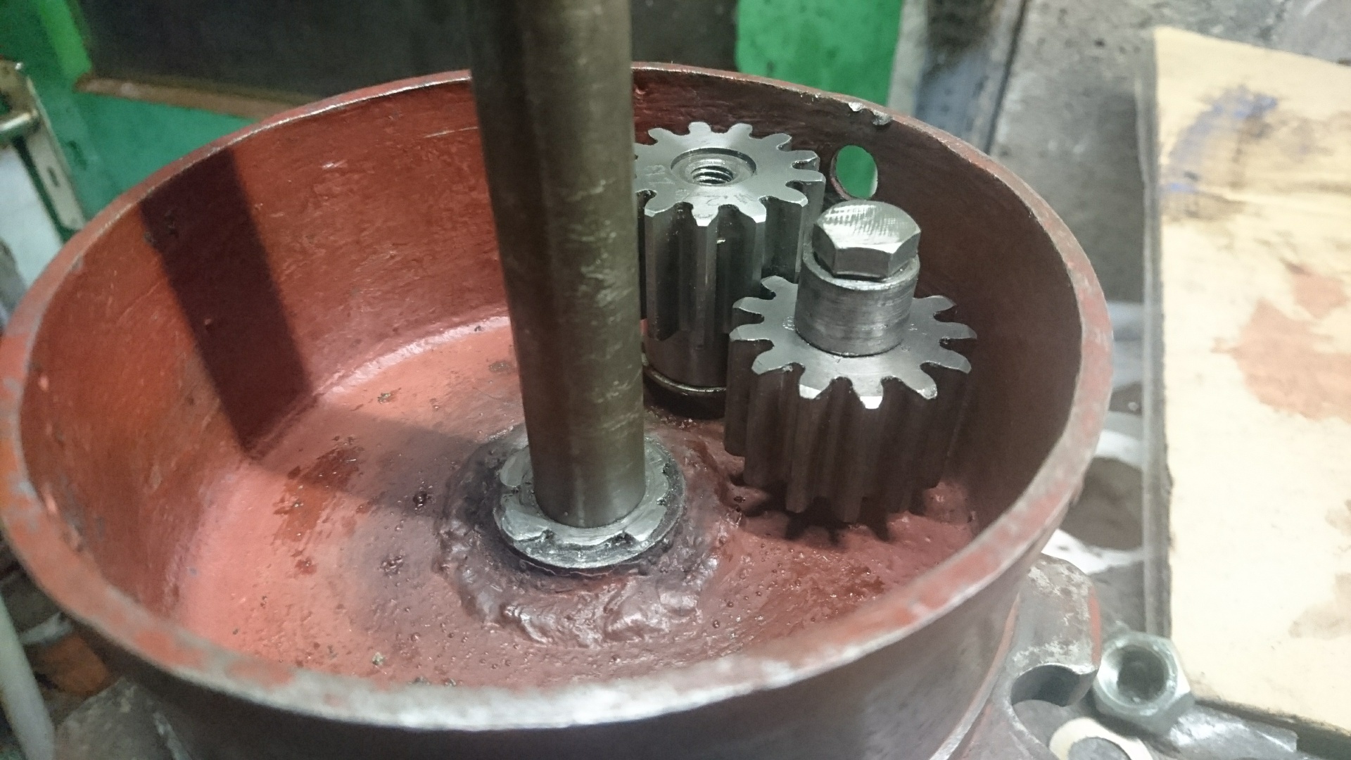

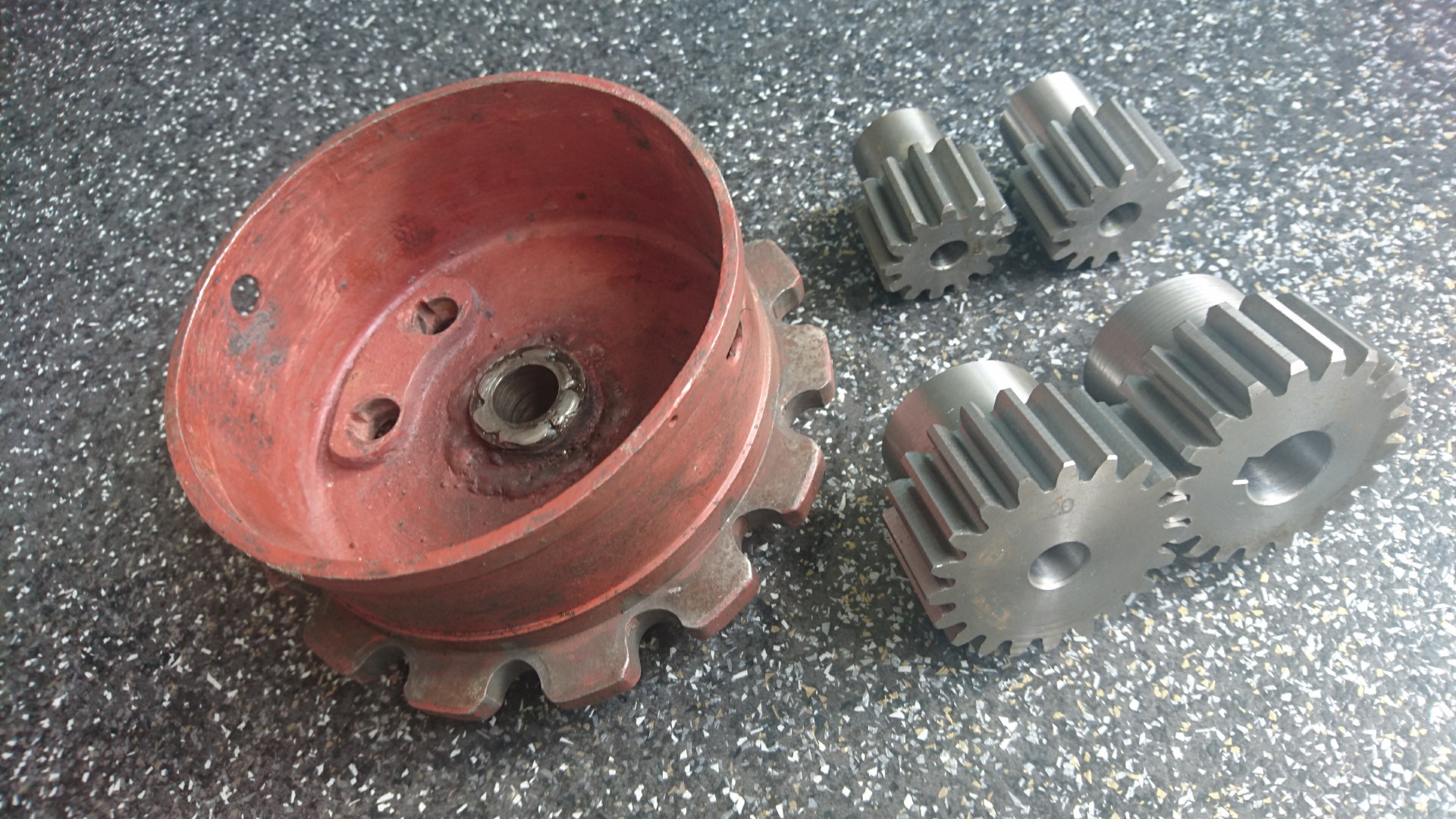

Een van de puzzels is het differenteel. Hillman had dus een eigen patent en dat heb ik kunnen vinden. Gertjan Moed, Maarten Waarlé en Bart hebben me goed geholpen de werking te doorgronden. Dank!
Via een tandwielenhandel heb ik online de juiste tandwielen kunnen bestellen.
Zie de eerste foto. De trommel van het differentieel, de twee gaten voor extra asjes, en de onbewerkte tandwielen.

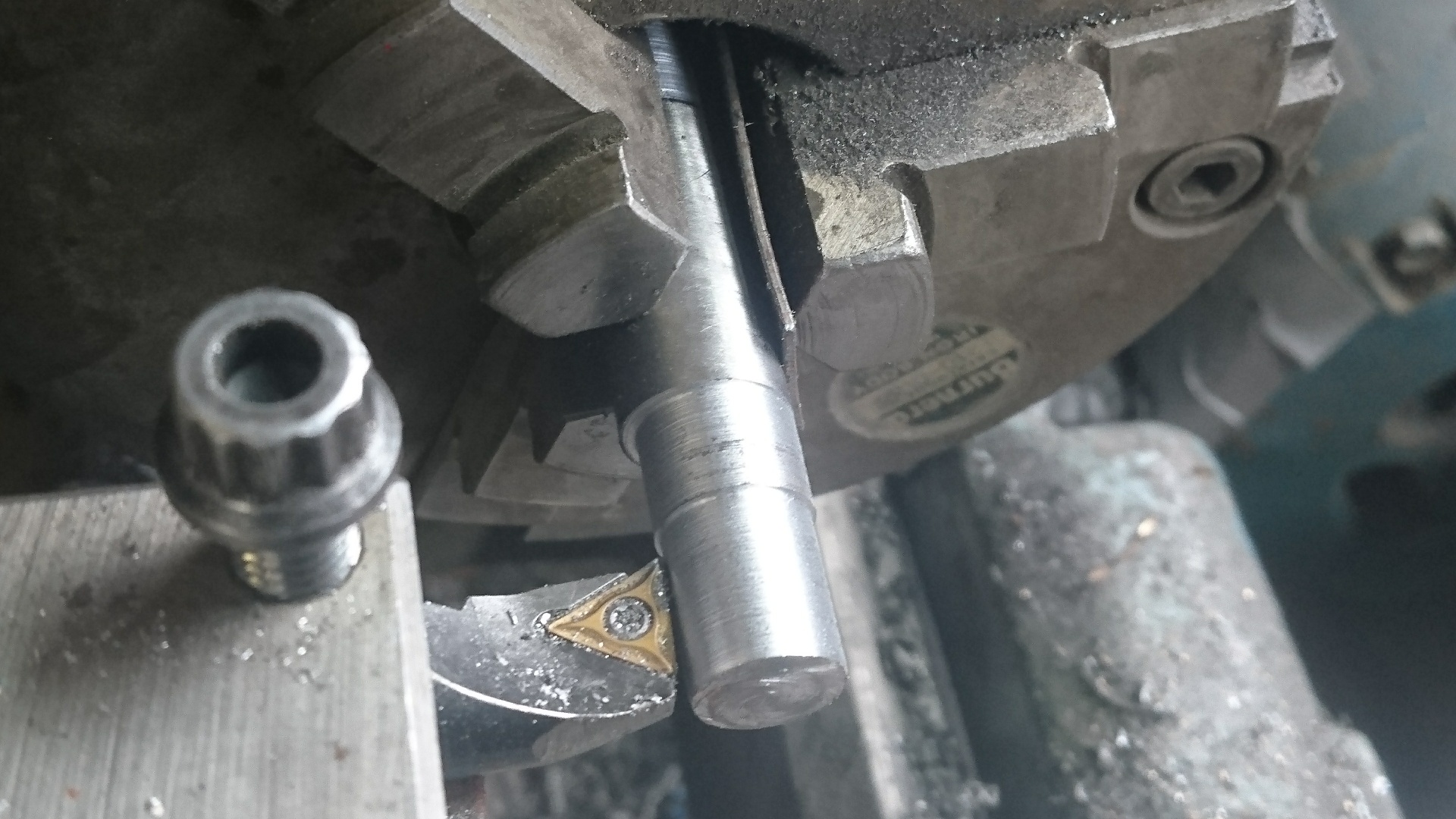

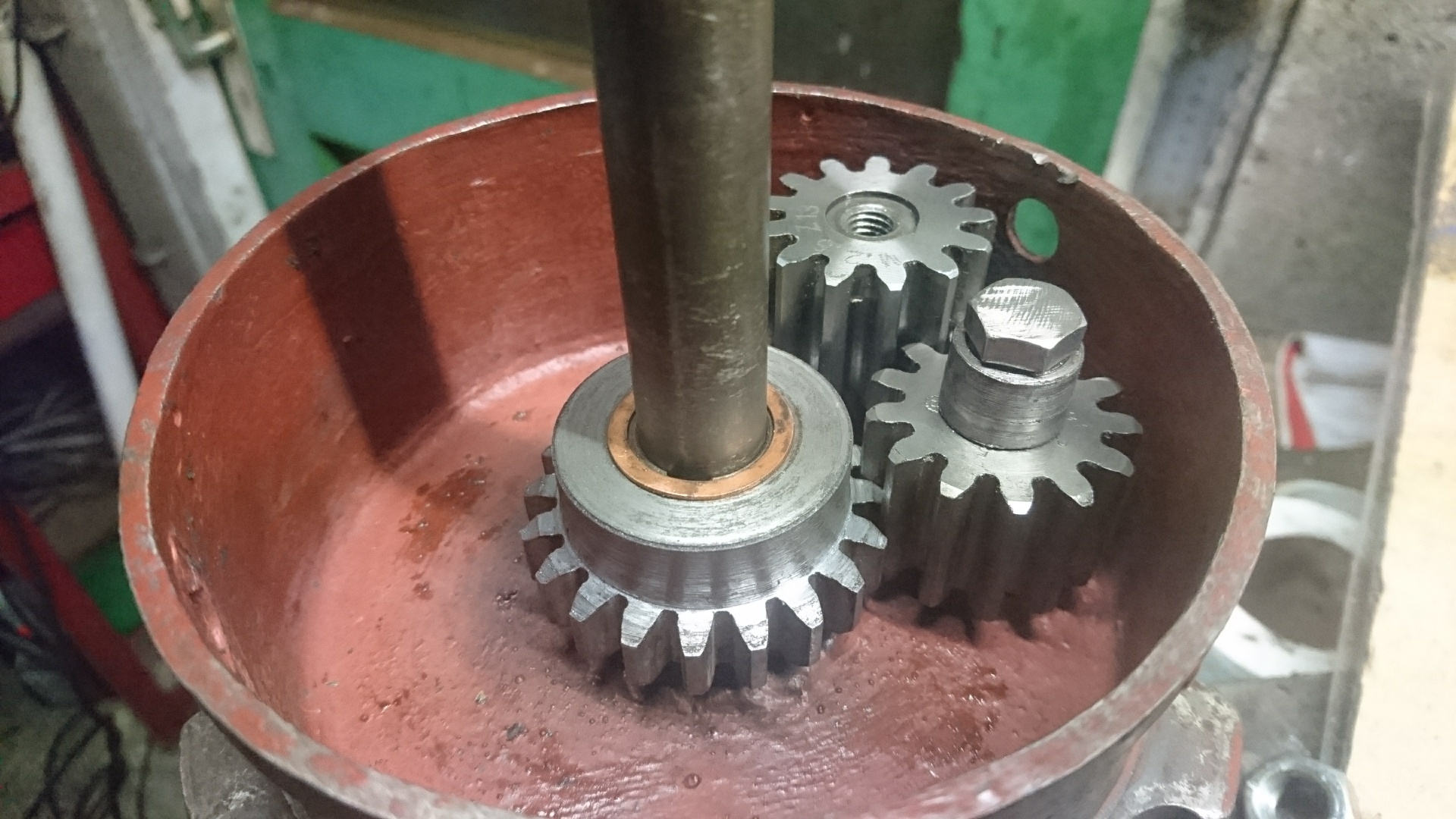

De tandwielen pasten net niet, de twee kleine zitten iets te ver van elkaar én van de grote tandwielen. Door het draaien van excentrische asjes komen ze nu iets dichter naar elkaar toe. Voor het excentrisch draaien heb ik een methode gebruikt die Maarten W had getipt: een plaatje tussen een van de klauwen van de drieklauw. Werkt prima.

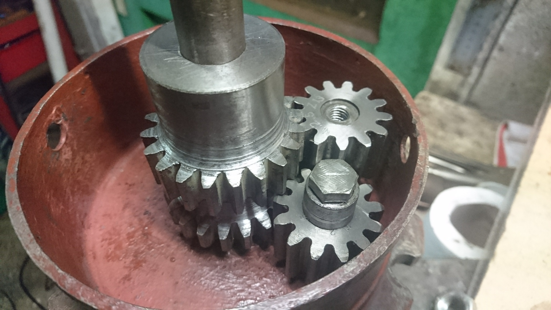

Op de onderstaande foto's is te zien hoe het is opgebouwd.
en ik heb op Youtube een filmpje gezet. https://www.youtube.com/watch?v=w8kRGVk ... e=youtu.be
Het is een ongelooflijk simpel differentieel. De clou is dat de 2 kleine tandwieltjes de beweging van de twee grote tandwielen op de as omdraaien. Als de trommel en beide wielen gelijkmatig worden aangedreven, ga je kaarsrecht vooruit. Dan bewegen de tandwielen niet. Als je stuurt, en het ene wiel gaat harder dan het andere, corrigeren de tandwielen het feit dat het ene wiel sneller en het andere langzamer gaat. Als één wiel vrij in de lucht hangt, zal dat twee maal zo snel gaan terwijl het andere wiel stil blijft staan. Echt heel mooi bedacht!

Wow!, Die tandwielen .Dat ziet er echt super goed uit!!
Dat was het grote vraagteken ding van de tricycle .

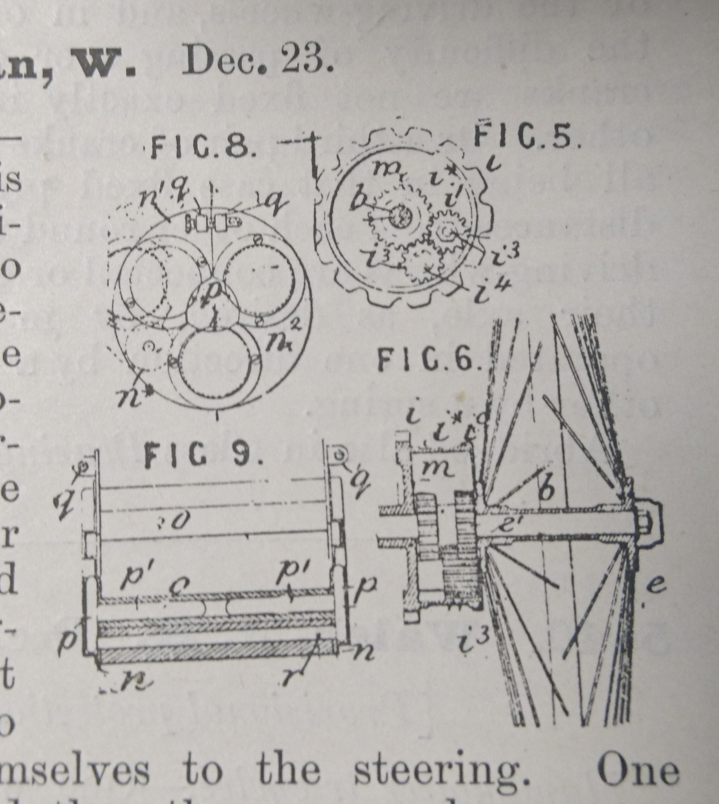

Nu ik nog eens kijk naar de patenttekening vraag ik me af wat in de tekening Fig no 8 en 9 nou voor stelt?
Is dat uit de tekst duidelijk en is het onderdeel van de differentieel?
Ergens zag ik ook een foto van een two speed (planetair) naaf in een Hillman tricycle als de auteur van die foto zich niet vergiste natuurlijk.
Berichten: 4136
Re: Tricycle Hillman Herbert & Cooper
nee dat patent is van een pedaal met drie blokken, volgens mij hebben we het ook wel eens op een fiets of tricycle gezien. Ik stuur je de hele patentbeschrijving wel even. Er worden in één patentnummer drie producten beschreven. Zal wel goedkoper zijn geweest?

Maarten Waarlé schreef: 16 mar 2020, 12.13 '... wat in de tekening Fig no 8 en 9 nou voor stelt? ...'
Fig. 8 is een zijaanzicht van fig. 9 - een gedeeltelijke doorsnede. '... van een pedaal met drie blokken ...', schreef Maarten B.

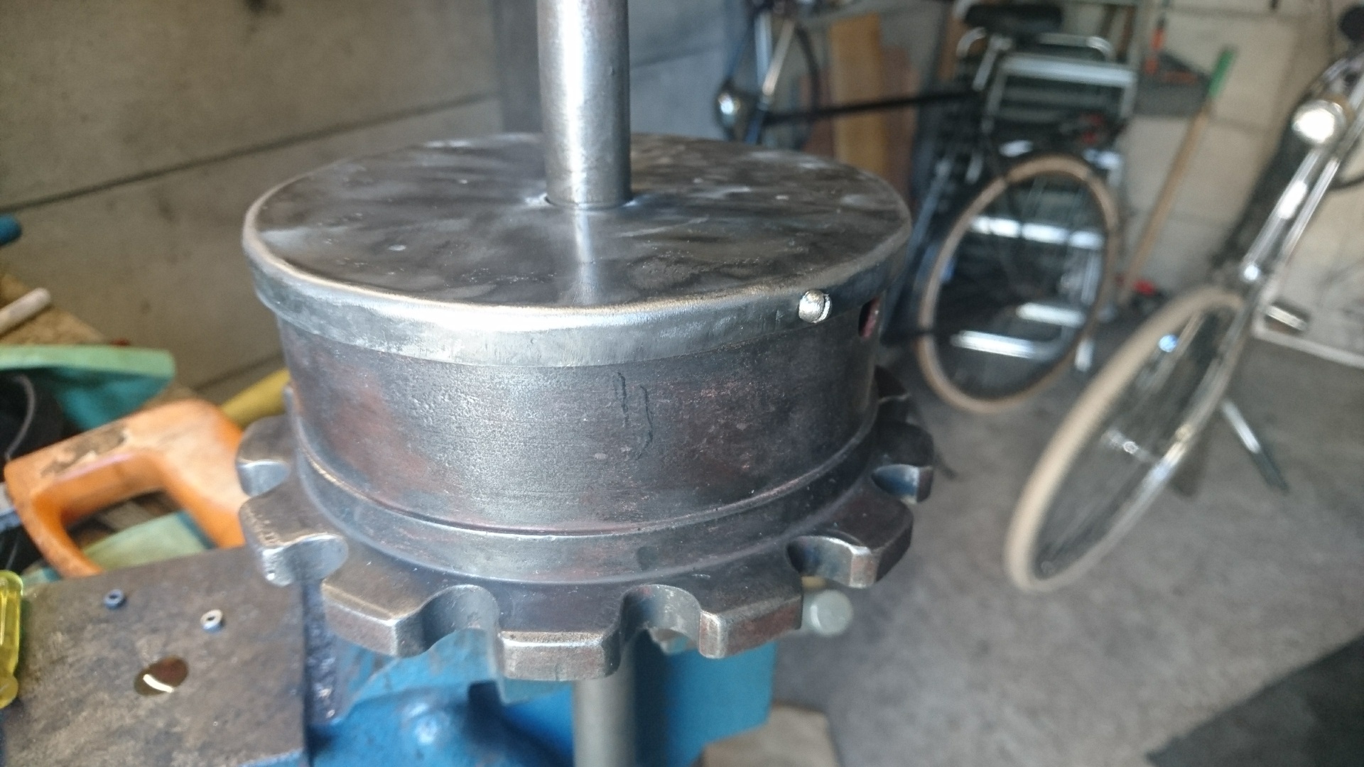

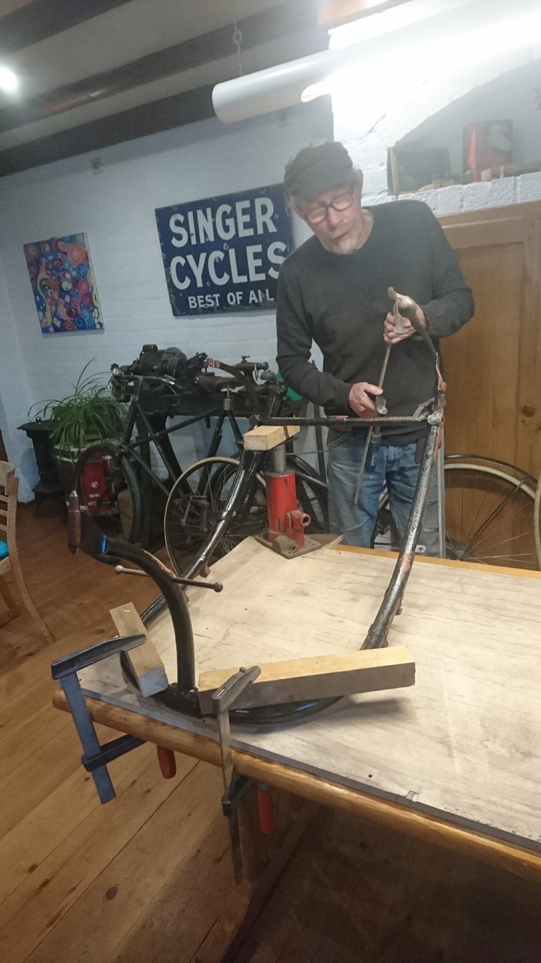

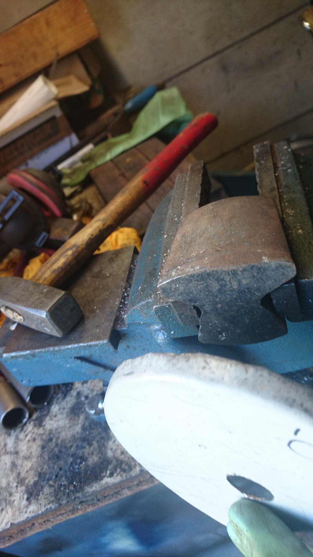

weer een update. Het frame van de tricycle was behoorlijk krom. Maarten Waarlé was zo aardig om me een middagje te helpen richten. Met lijmtangen , een bankschroef en een garagekrik werd het frame behoorlijk mishandeld. Zie foto. Maar daarna was hij wel weer recht!

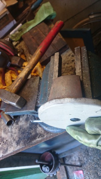

Dan weer verder met het differentieel. Daar hoort een deksel van dun blik op. Duidelijk aan mijn trommel was nog te zien dat er 3 schroefjes in de rand hadden gezeten. En bij een andere HHC tricycle had ik het deksel zien zitten, aangetast door roest, dus van blik en niet van messing.

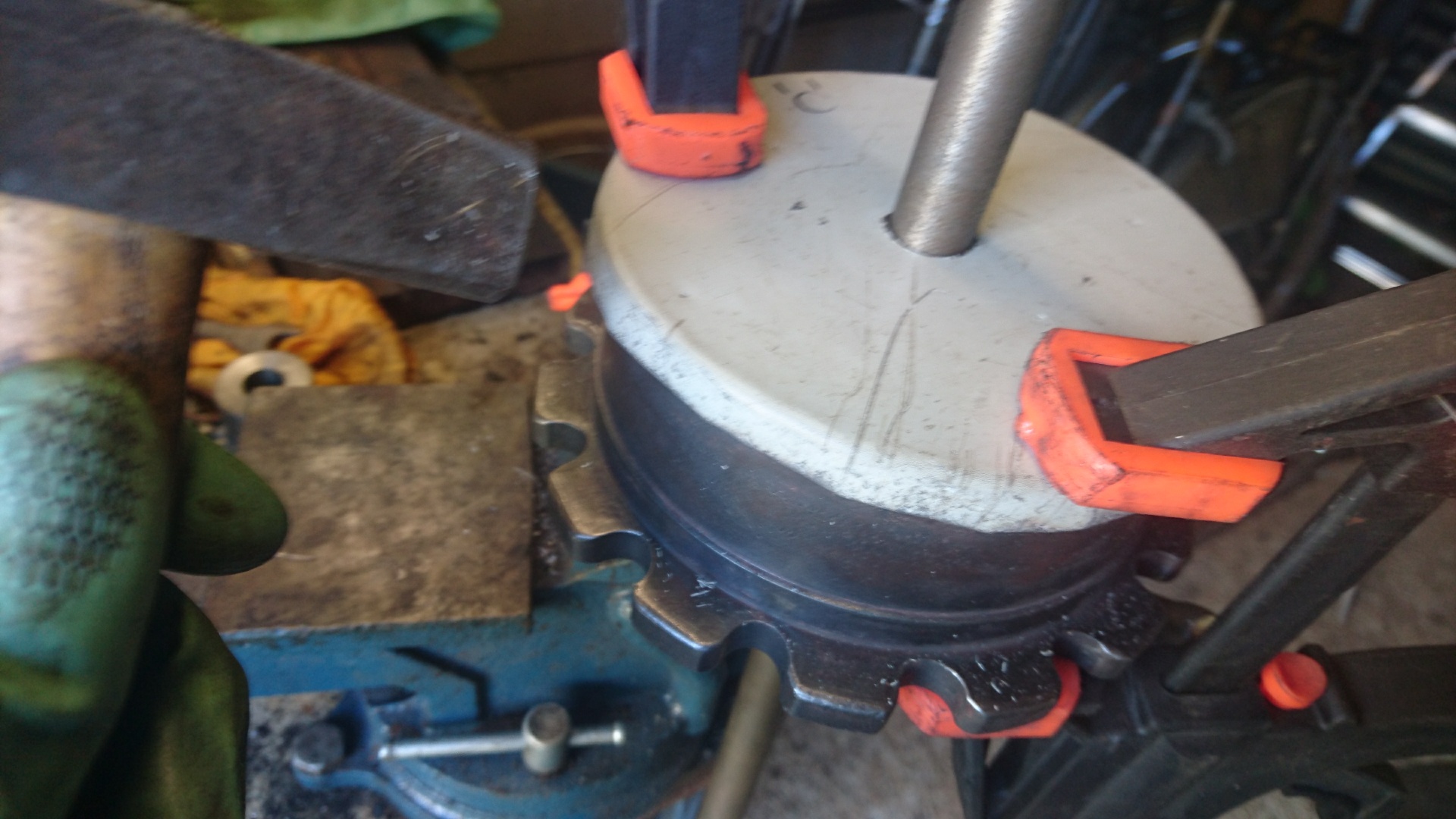

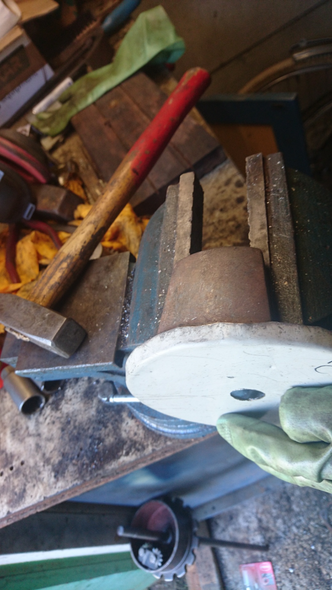

Ik heb wat zitten dubben of ik het randje eerst zou maken en dan vastlassen aan een rand. Uiteindelijk heb ik gekozen voor de ambachtelijke manier: kloppen. Het begin heb ik gemaakt op de trommel zelf, zodat de vorm mooi in het (1 mm) staalplaat zit. Zie eerste foto.
Dat is een kwestie van het staalplaat goed tegen de mal aan houden en dan keer op keer iets verder rondom kloppen. Geduldwerk en vooral niet verdraaien, want de trommel is een beetje ovaal dus het deksel past ook maar op één manier erop. Daarom zie je ook (tijdelijke) merktekens met stift op de foto.
Daarna op een hulpstukje, geklemd in de bankschroef, de rand haaks geklopt. Is goed gelukt, zonder plooien. Soms verbazend wat je allemaal kunt doen met staalplaat!
Ook de minuscule schroefjes heb ik zelf gemaakt, vind ik vervelend werk omdat het eigenlijk te klein is voor mijn vingers.
Wel jammer dat je straks dus niks meer kunt zien van dat differentieel.
