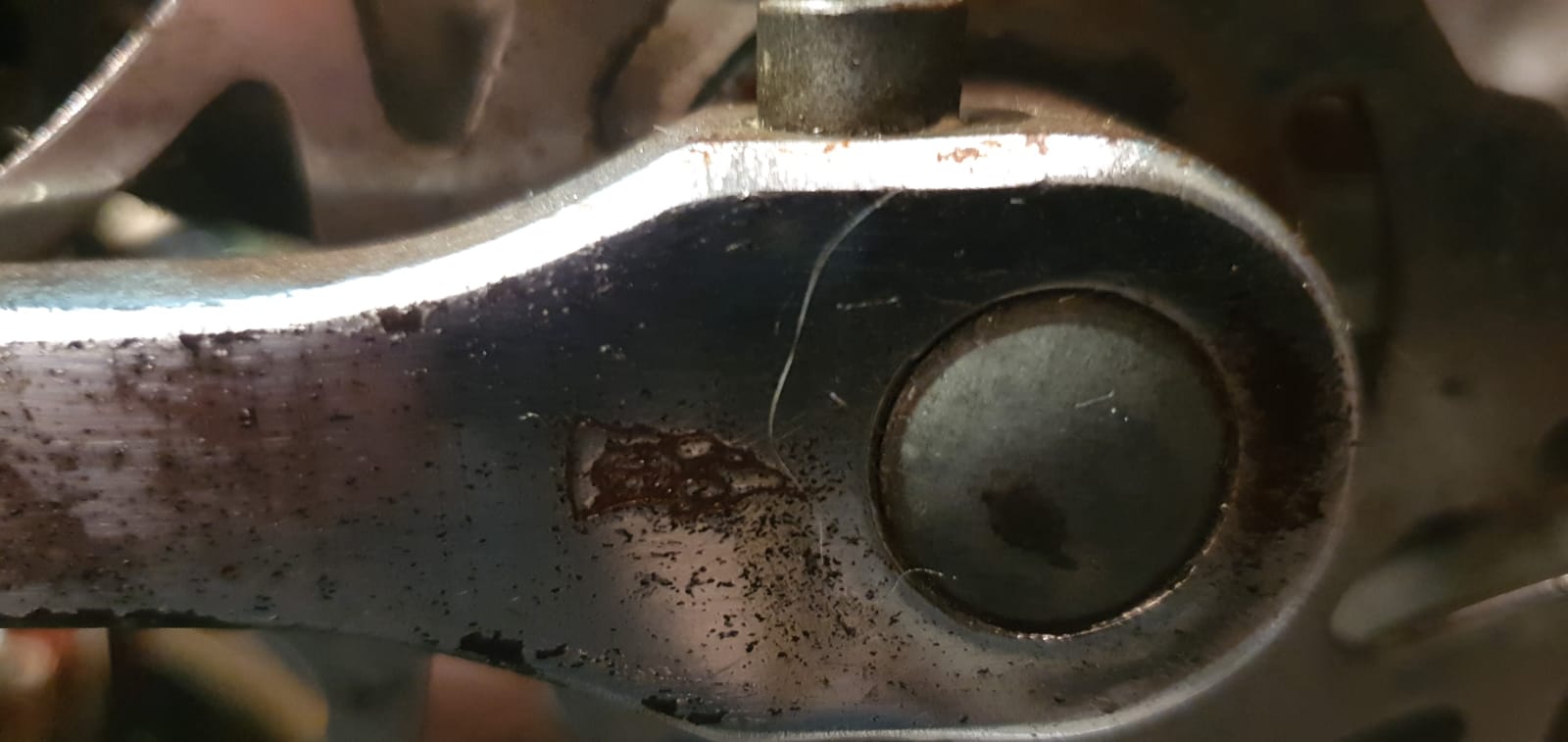

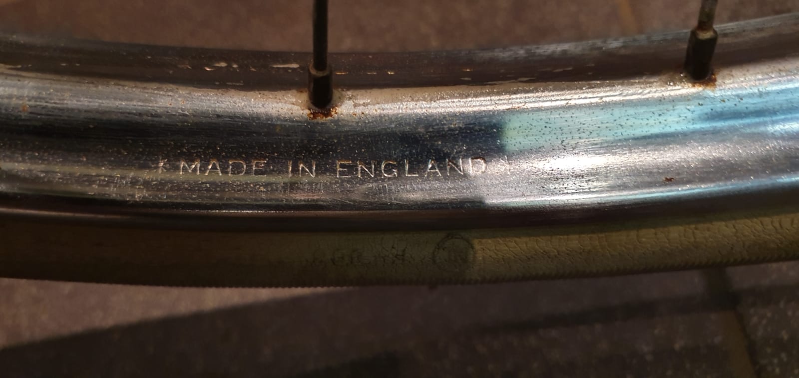

Mooie tips, dank. Site zeker bruikbaar. Er zitten geen vetnippels op of aan. Dus van na 1963 begrijp ik. Stuur is wat ik begreep niet origineel dus Ver- Nederlandst/ Duitst.! Op trapcranks staat een vaag logo. Nummer aan binnenzijde tegen fiets aan. Velgen zijn van Dunlop, 28 inch, Made in England.
Verder dus nog op zoek naar groene metalen kettingkast en chromen lamphaak met Raleigh logo!
Jan

Zoals ik een beetje vreesde, lijkt ook die voorrem niet correct. Je voorwiel heeft een Westwood- velg en die werden normaal enkel met een trommelrem of met stangenremmen gebruikt.
Volgens mij heeft Raleigh ook geen 28 duims fietsen voorzien van knijpremmen zoals op jouw exemplaar, dus is misschien later toegevoegd?

Het logo op je pedaalstang is dus “Sir Walter" Raleigh.
Peter

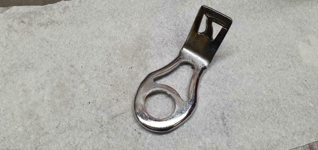

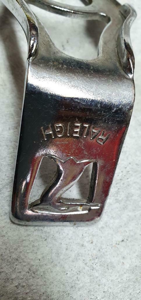

Re: Vernederlandste Raleigh?
Een klein stapje verder . . .
Gevonden een naar ik denk bijbehorende lamphaak. We kunnen weer verder! Het is moeilijk onderdelen vinden zo blijkt.
