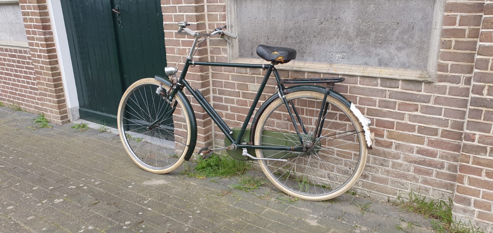

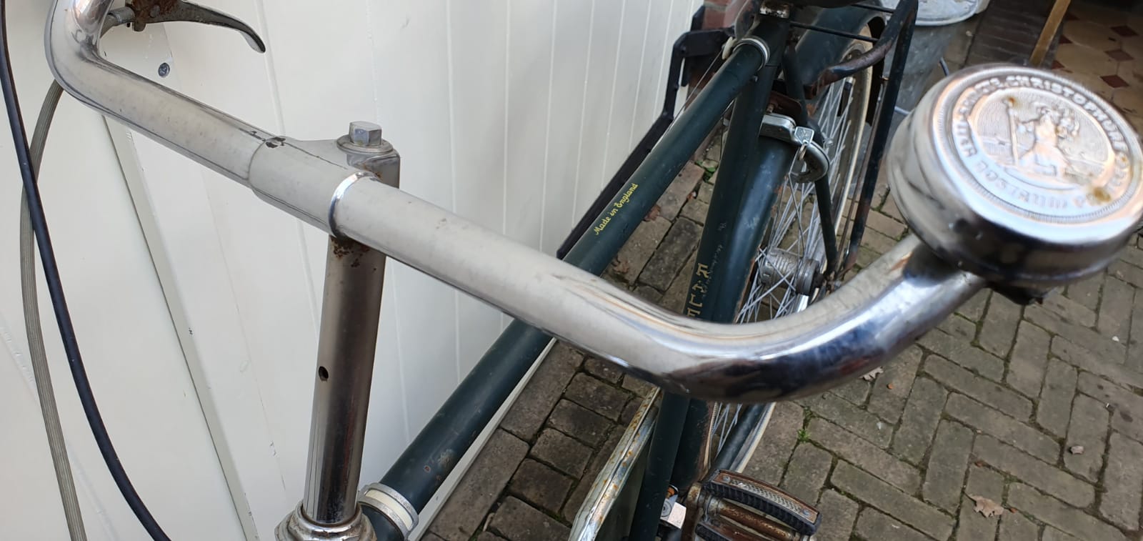

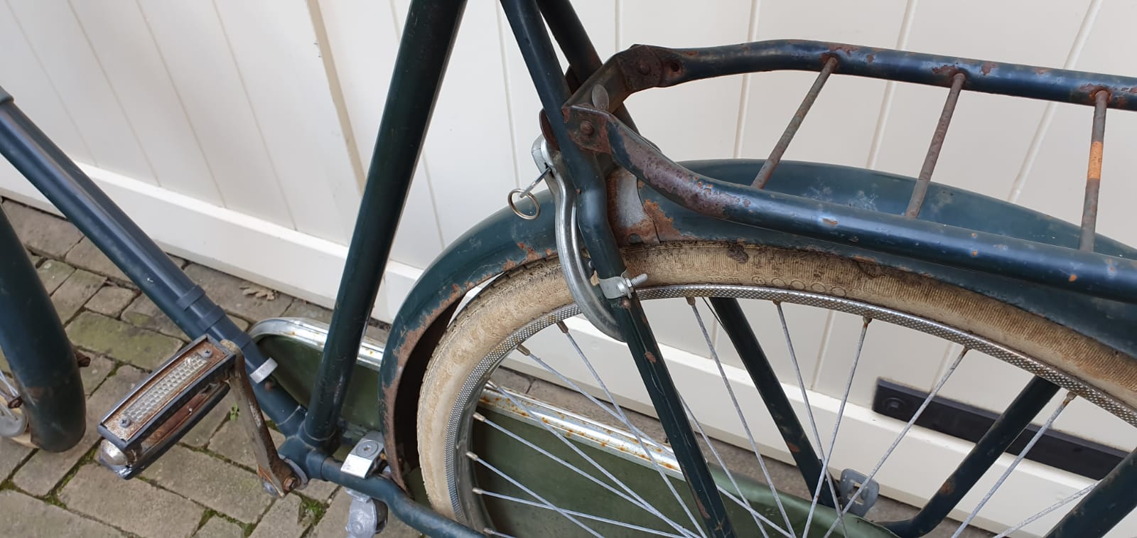

Gekocht voor een 15 euro en een reep chocolade!

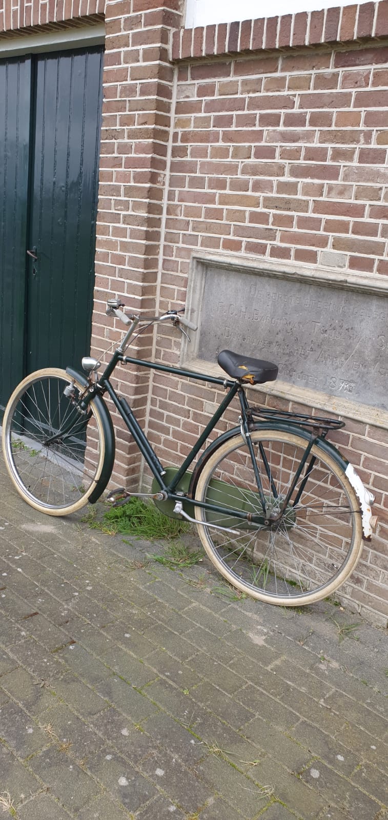

Vooral de diepe donkergroene kleur, zeer fraai! Gekocht in Nijmegen met nog een klein deel sticker van eed Kleefse rijwielhandelaar. De historie is verder onbekend.

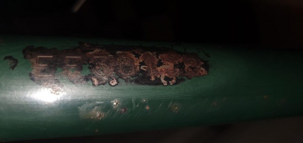

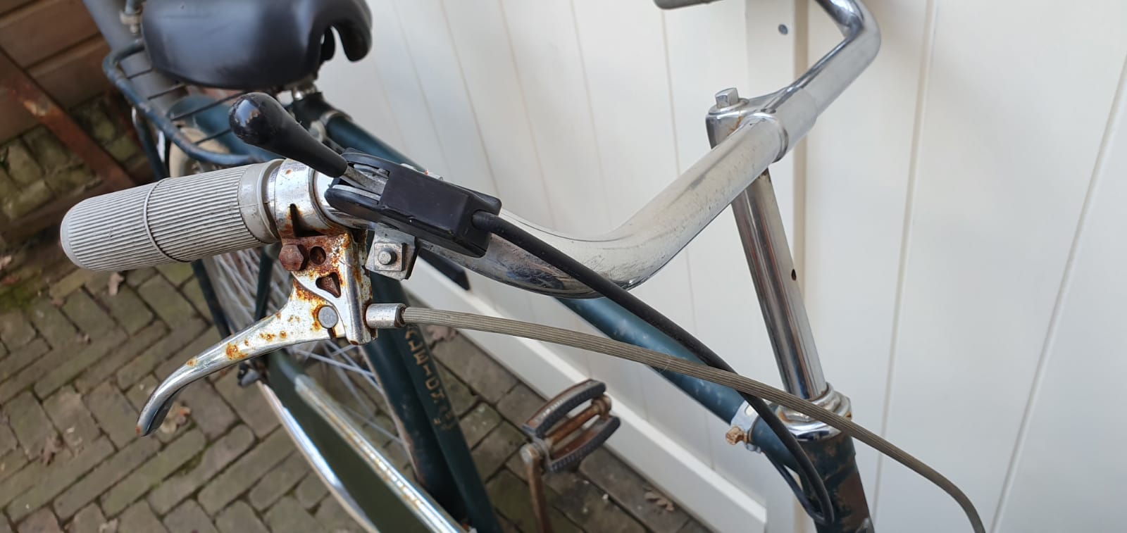

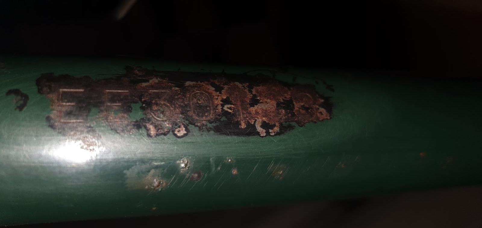

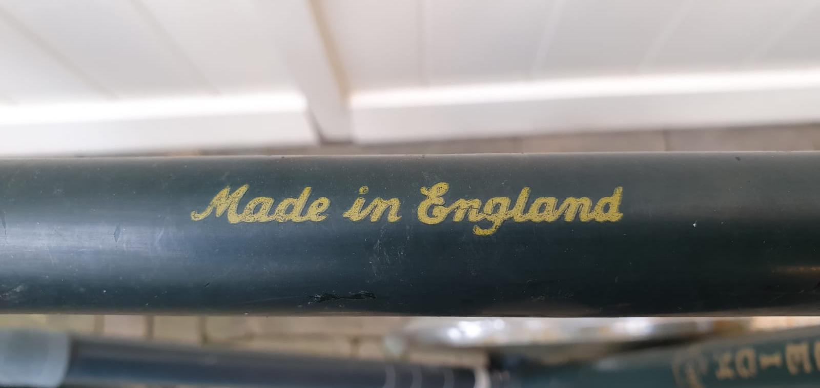

De vragen zijn is hoe oud is deze Raleigh? Er staat een framenummer beginnend met 2x EE30133. Half jaren 60?

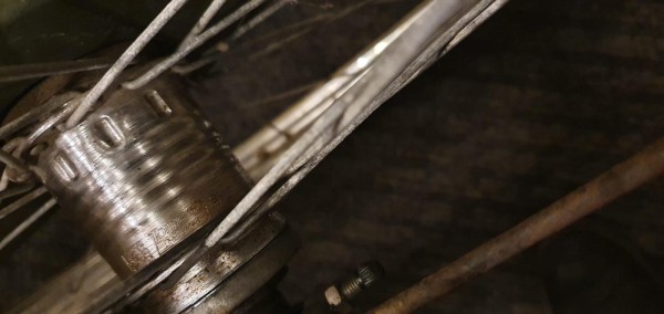

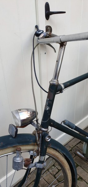

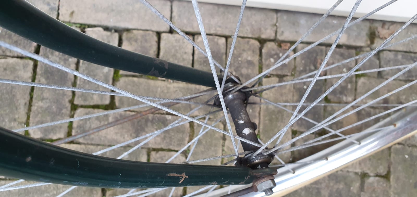

Wat moet er af enigszins origineel te worden? Er zitten, wel fraai, Vredestein banden om de velgen. De achternaaf is geen Sturmey Acher, zoals vaak gebruikt bij Raleigh, maar Torpedo dreigang. Ook de kettingkast lijkt Nederlands? Is het stuur origineel?
De Raleigh beweegt als een tierelier, zeer degelijk. Het zou leuk zijn deze Raleigh weer te revitaliseren. Alvast dank! Jan.

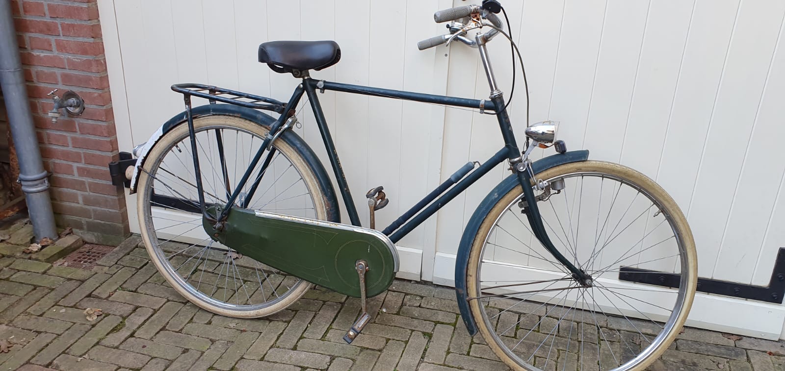

Hoi Jan,
Leuk weer eens van je te horen.
Leuke vondst hoor. Ik ben het eens met je analyse, hier is een hoop aan veranderd.
Persoonlijk zou ik het zo laten, met die torpedo en stuur en kettingkast. De passende stalen kettingkast vinden en correct monteren kan erg lastig zijn. Is dit een 26 of 28 inch fiets?
Ik vermoed dat ik de juiste lamphaak nog voor je heb liggen, maar weet niet zeker, als je wilt ga ik zoeken.
groeten!
groeten!

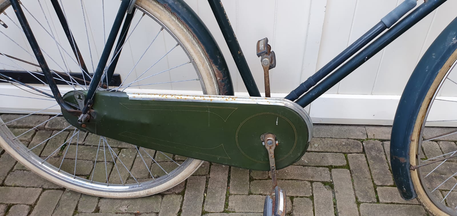

Bikestoremember heeft wel een reeks Raleigh kettingkasten te koop, maar wel een stuk duurder dan wat je voor de fiets hebt betaald

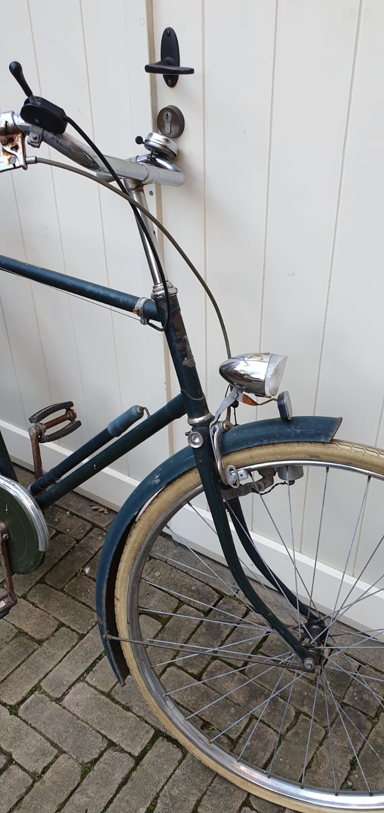

Heren, Dank voor de link. Maar wat voor kettingkast heeft hier omheen gezeten? Lakdoek, metalen of een simpele strip boven de ketting?
Maarten betekent dit dat de lamphaak aan het stuur gezeten heeft? Ik zie ook afbeeldingen van Raleigh's die de lamp net boven het spatbord hebben zitten. Mocht deze lamphaak moeten hebben dan heb ik zeker interesse in de lamphaak.
Jan
Jan

Jan, welk model het is kun je vast zelf wel vinden. Er staan ook framenummerseries van Raleigh online, alleen kloppen ze niet altijd. Als je de lamphaak wilt kijk ik morgen even.

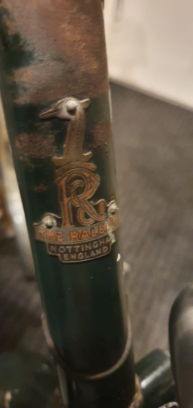

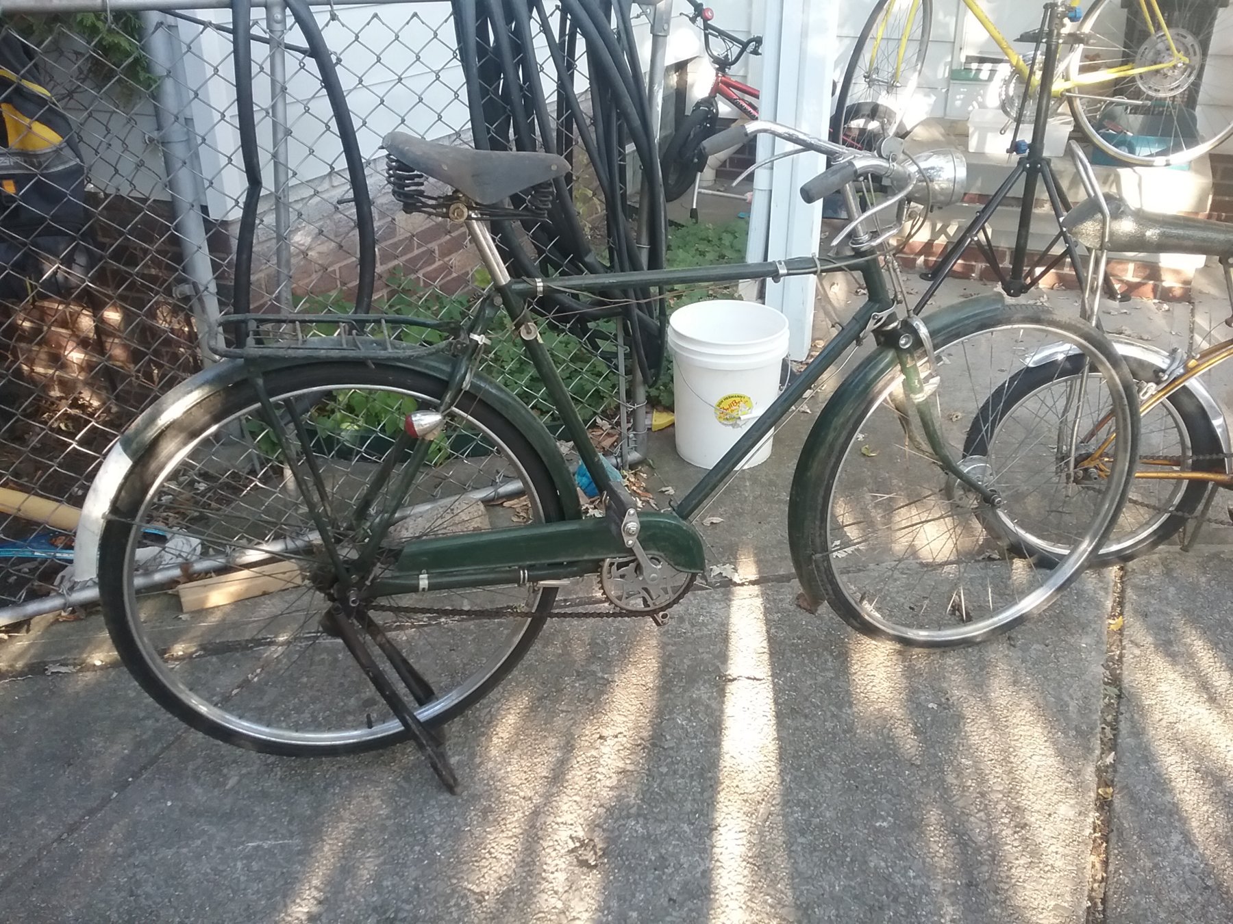

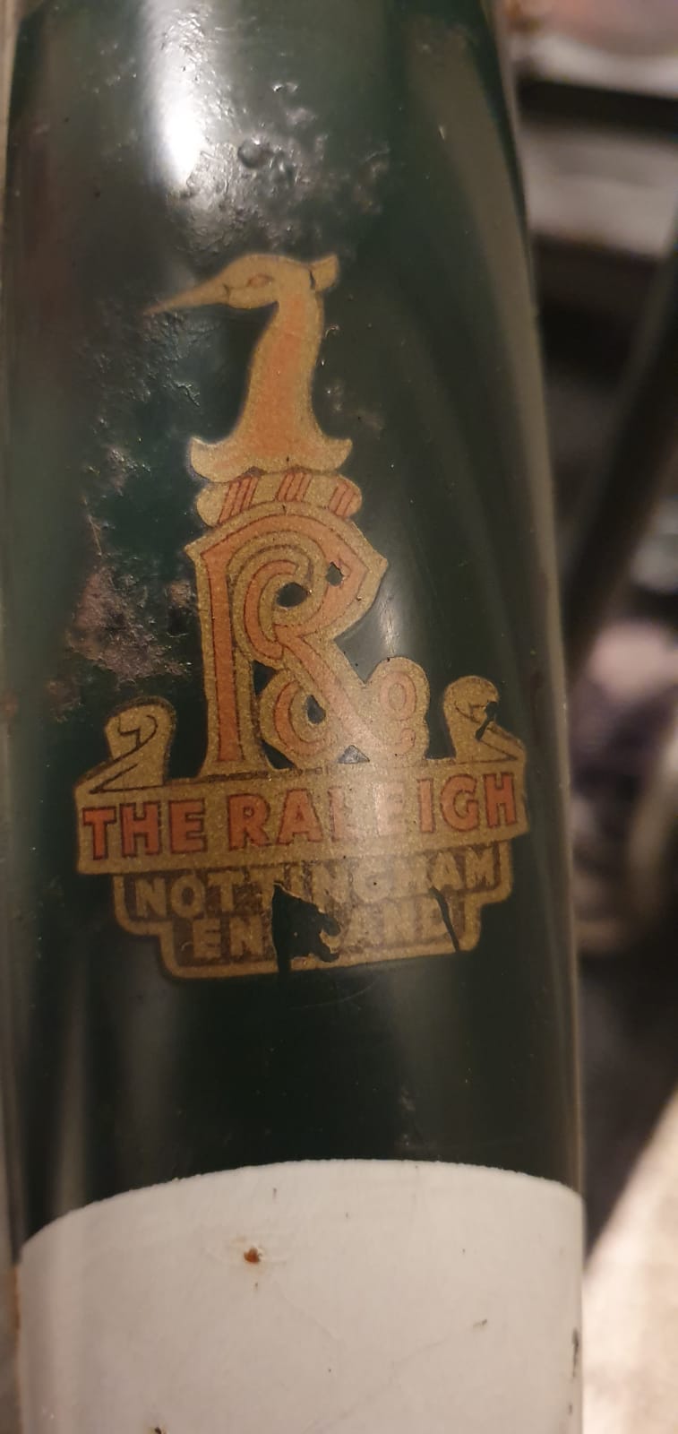

Het lijkt er op dat het in ieder geval een Raleigh Tourist is? Daar zit in ieder geval de lamp aan een lamphaak en een andere kettingkast.

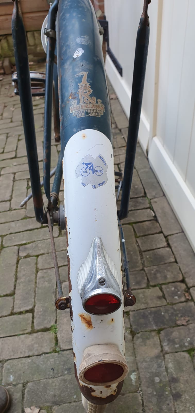

Is het niet een (gedeeltelijk) verDuitste Raleigh. Combinatie terugtraprem en voorrem is een duits dingetje, omdat fietsen daar minstens twee remmen moeten hebben, ook is de fiets ooit door een duitse handelaar verkocht. Achterlichtje en kettingkast zijn dan weer nederlands, maar ´veel fietsen uit het grensgebied hebben iets internationaals. De reflector aan de voorkant is ook een duits dingetje.

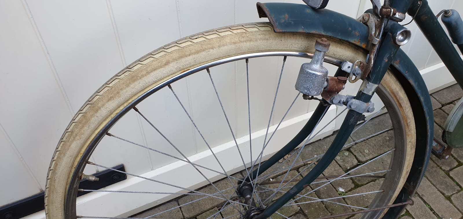

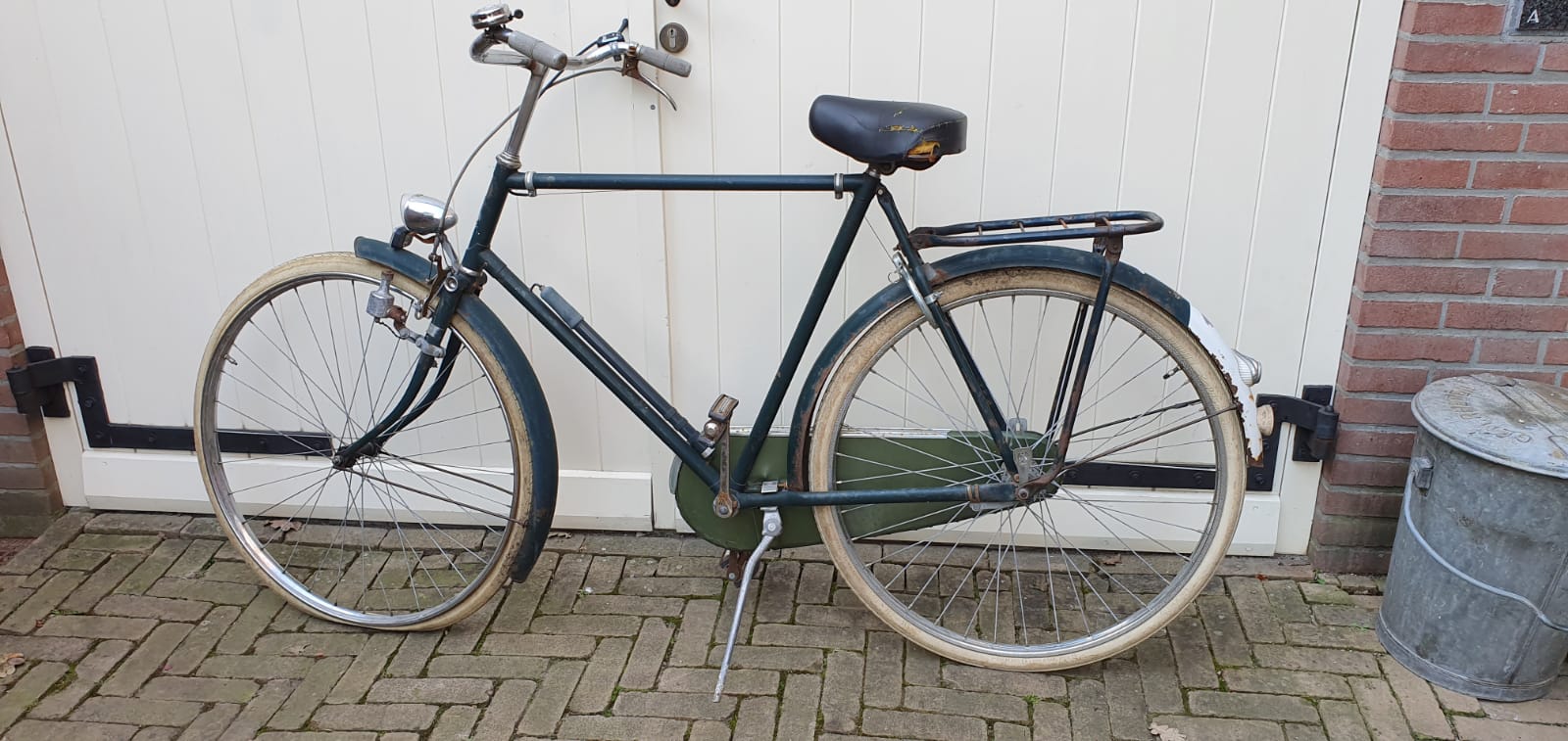

Sfeerplaatje
Wat een beetje poetsen, oliën en aandraaien van van alles al niet kan doen. Binnenkort kettingkast, lamp en zadel!
