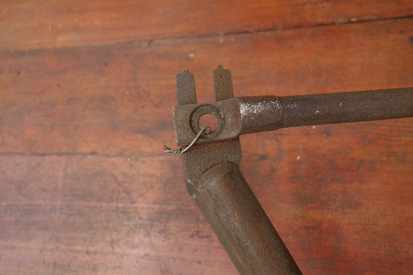

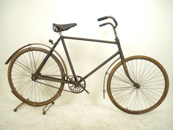

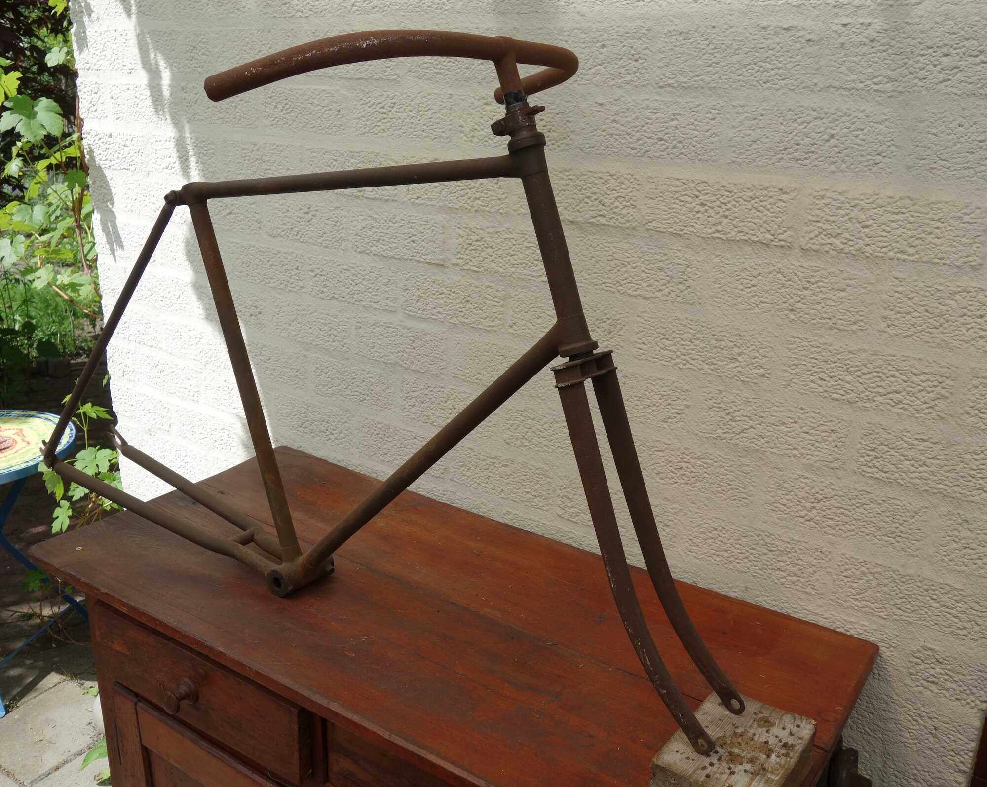

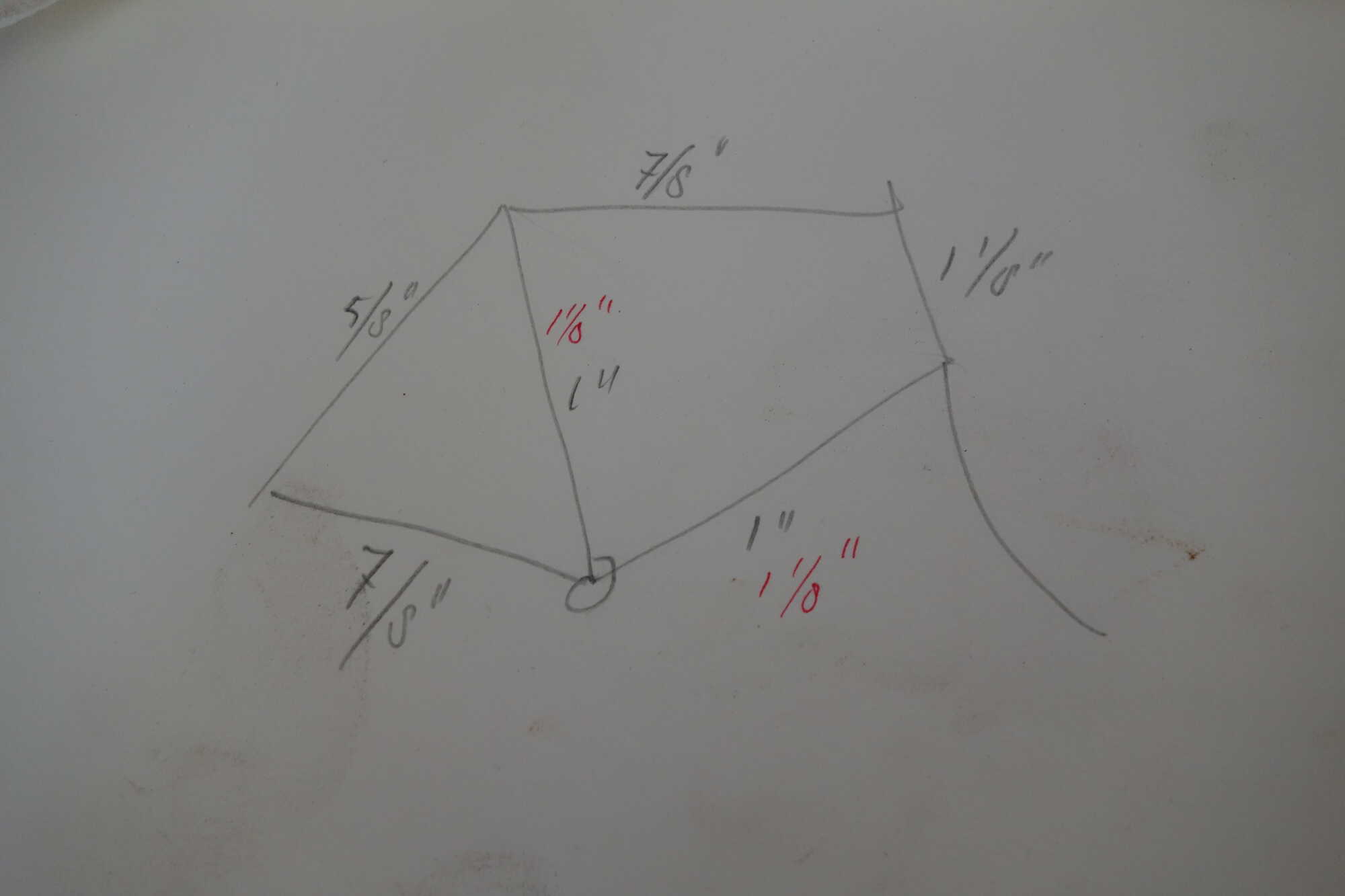

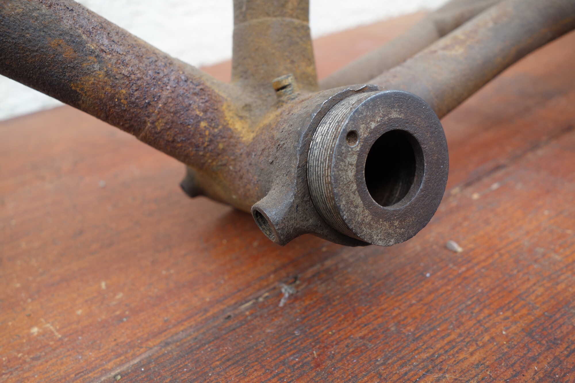

Dit safety frame is ook zo`n vraagteken waar het gaat om Fongers wel of niet.
De fiets heeft de achterwielophanging zo als Fongers had. De z.g. Humber achtervork. En ik zag in het verslag van de Stanley show van 1895 dat Fongers ook wat wij nu noemen BSA trapassen had gemonteerd.
Dat zit in dit frame ook .Bovendien is de schroefdraad het zelfde als die van m`n Fongers model Groningen frame dat ik heb liggen.
Het zijn overmaatse cups die verder nergens in passen tot nu toe..
Tot zover geen zaken die afwijken van een Fongers frame.

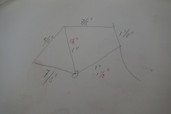

Ik zag in het Stanley verslag ook dat ze van alle buizen van een Fongers frame de maten hadden opgeschreven.
Mooie gelegenheid om eens te kijken of daar de overeenkomst blijvend is .
Maar helaas. Veel buizen hebben de zelfde maat maar bij de Fongers fietsen zijn zadelbuis en schuinebuis (trapas- balhoofd) iets dikker.
1,1/8 inch in plaats van 1 inch bij mij frame.
Bovendien schrijft de journalist dat bij Fongers de verbindingen in het frame zijn verstevigd en speciaal de stuurbuis.
Dat is bij dit frame niet het geval. De binnenbalhoofd-buis is ter hoogte van de vorkkroon akelig dun.
Framenummer op de vorkuiteinde is 4770.
Toch maar geen Fongers dan?

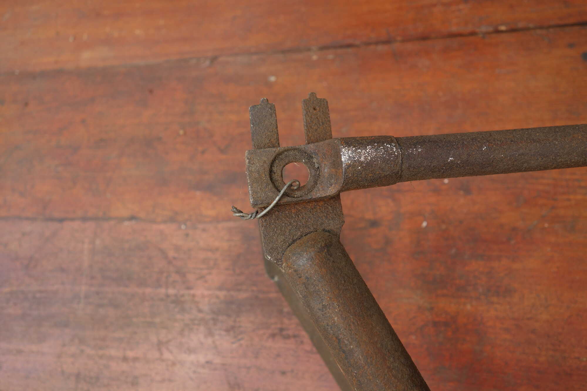

Re: Een Fongers Safety?

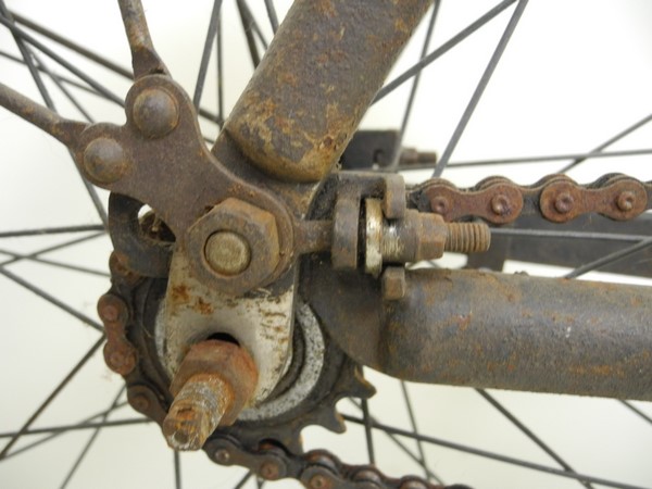

als ik op de trapas af ga zou ik direct denken aan Humber.
zie ook hier:
http://humber-france-mystery.who-knows- ... ycles.net/
Was Fongers ook agent van Humber?
zie ook hier:
- Berichten: 2765
Hoi Maarten,
Ja dat klopt ,die fixatie met bout is bij Humber veel toegepast.
Maar ook de achtervork met meebewegende staande vork is een Humber ding.
Daar staat in de 1884 catalogus zelfs een patent aanduiding aangegeven even als de voorvork kroon.
Ook patent op aangevraagd de door hen genoemde skeleton fork ''Registered design 202491''
Betreffende de open vorkkroon met twee platen.
Ook over een fixatie van de ball bearings . Dat betreft mogelijk die bout bij de trapas.
Punt is dat het framenummer nog al laag is .4000 fietsen rond 1894 of 1895 (jonger is dit frame niet).
Dat is een getal wat wel wat te groot is voor Fongers maar zeker veel te klein voor Humber.
Het frame komt van Velorama wat betekent dat het of uit een oude Nederlandse verzameling komt of voor het zelfde geld ergens uit Frankrijk.
De kans dat het een Fongers frame is is nu vrij klein geloof ik al vallen de voors en tegens nog niet echt een kant op.
Een van het eerste schrijven in De Kampioen van Fongers (1895) betreft een advertentie waarin kampioen racer J.D.Rolandus Hagedoorn z`n blijdschap toont over het Fongers rijwiel dat hij gebruikt. Dat is in de periode van zijn race successen. Ik vraag me wel af hoe die fiets er uit heeft gezien.Of dat niet in de buurt komt van mijn frame.

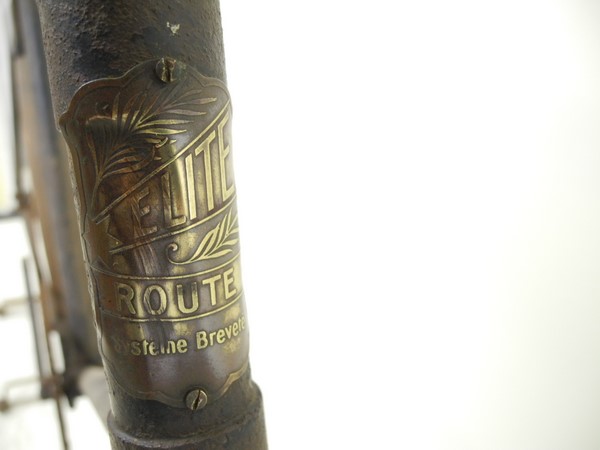

Hi,
Ik heb een oude Belgische fiets met hetzelfde systeem achtervorken. Omdat op de balhoofdplaat staat Systeme Brevete dacht ik dat het mee te maken had met de achtervorken.
Groeten
Jon Rowe
Groeten
Jon Rowe

Hi Jon,
Ik denk ook dat de vermelding op het balhoofdplaatje te maken heeft met deze achterwiel ophanging.
En de constructie is ook al weer zo eigen met die positie van de kettingspanner en de wijze waarop het achterwiel er in gehangen is dat ze ook recht hebben om dat een eigen constructie te mogen noemen.
Deze fiets was op de nieuwjaars of ledenvergaderings dag in dat stoom museum niet?
Mooie fiets.
Mooie fiets.

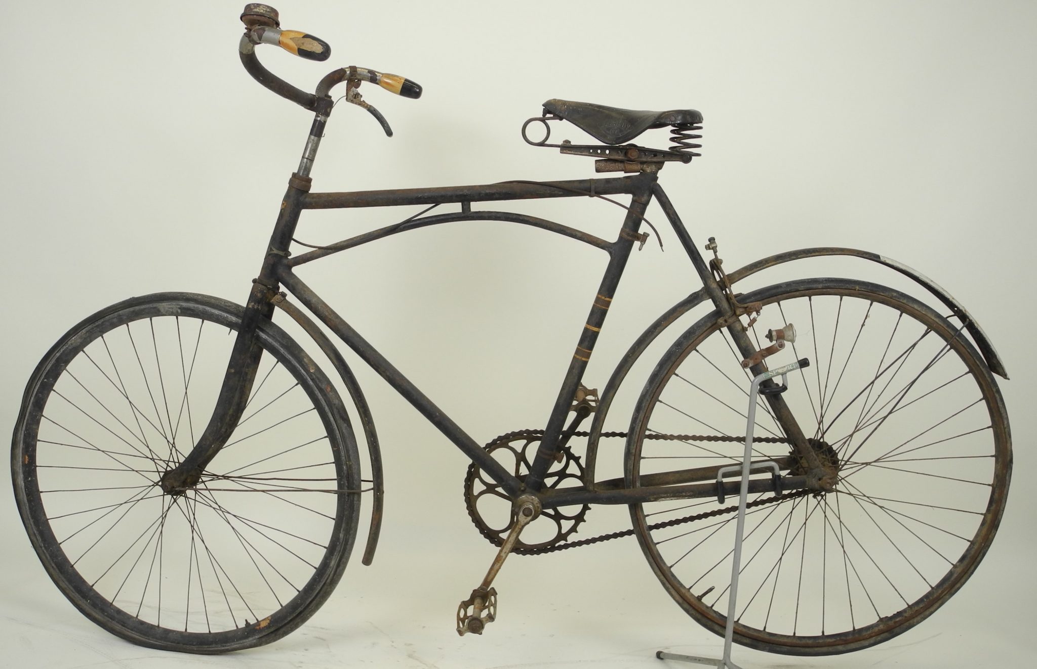

Hi,
Dat was een andere fiets Maarten, deze is een vrij nieuwe aanwinst. Hier een foto van de fiets dat ik had in Medemblik.
Groeten
Jon
Groeten
Jon
