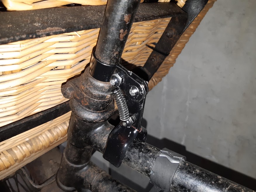

Martinb007
Berichten: 29
Lid geworden op: 22 mei 2020, 13.05
Re: Voorwiel vergrendeling tijdens parkeren
Bericht door Martinb007 »
Kijk, daar komen nog eens leuke tips uit! Echt super blij mee! Inmiddels met jullie tips op zoek naar een goede oplossing en ik laat het vervolg weten.

Die zijn niet breed genoeg, zeker niet als je geen stuurvergrendeling gebruikt. Dan valt je fiets direct om zodra je stuur omslaat. De Ursus Jumbo 28 https://www.fietsonderdelenoutlet.nl/ur ... zwart.html is de enige die ik kon vinden die een transportfiets rechtop houdt, zelfs als het stuur omgeslagen is. Maar dan staat hij nog niet helemaal lekker, en een stuurvergrendeling is wel aan te raden.

Zo dan, het toverwoord was inderdaad "spartamet stuurvergrendeling". Mega stevig is het niet, maar wel voldoende om de boel in bedwang te houden. Ik heb uiteindelijk de metalen versie erop gezet en die zwart gespoten. Wie er nog belang heeft bij de kunststoffen,... die heb ik nu over en die kan weer de verkoop in.

Martinb007 schreef: 11 jun 2020, 15.10 Zo dan, het toverwoord was inderdaad "spartamet stuurvergrendeling". Mega stevig is het niet, maar wel voldoende om de boel in bedwang te houden. Ik heb uiteindelijk de metalen versie erop gezet en die zwart gespoten. Wie er nog belang heeft bij de kunststoffen,... die heb ik nu over en die kan weer de verkoop in.
Mooi dat je er eentje heb kunnen vinden. Waar vond je die? Ik ben er zelf ooit eens eentje online tegengekomen, maar verder nog niet.
Martinb007
Berichten: 29
Deze kwamen beide van Marktplaats af. Het toverwoord "spartamet" deed het hem. Dan kom je bij slopers uit die nog wel eens wat hebben. In dit geval was er eentje met een kunststoffen en een andere met een metalen (meer waren er nergens te vinden inderdaad), dus heb ze beide maar gekocht. De kunststoffen gaat nu dus weer de handel in. Beide werken trouwens net zo goed, is alleen optisch dat ik de metalen beter vondt passen. Ik ga nog wel de inbus boutjes eruit halen en door 6 kanten vervangen voor het zicht. Net even wat mooier.
