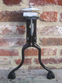

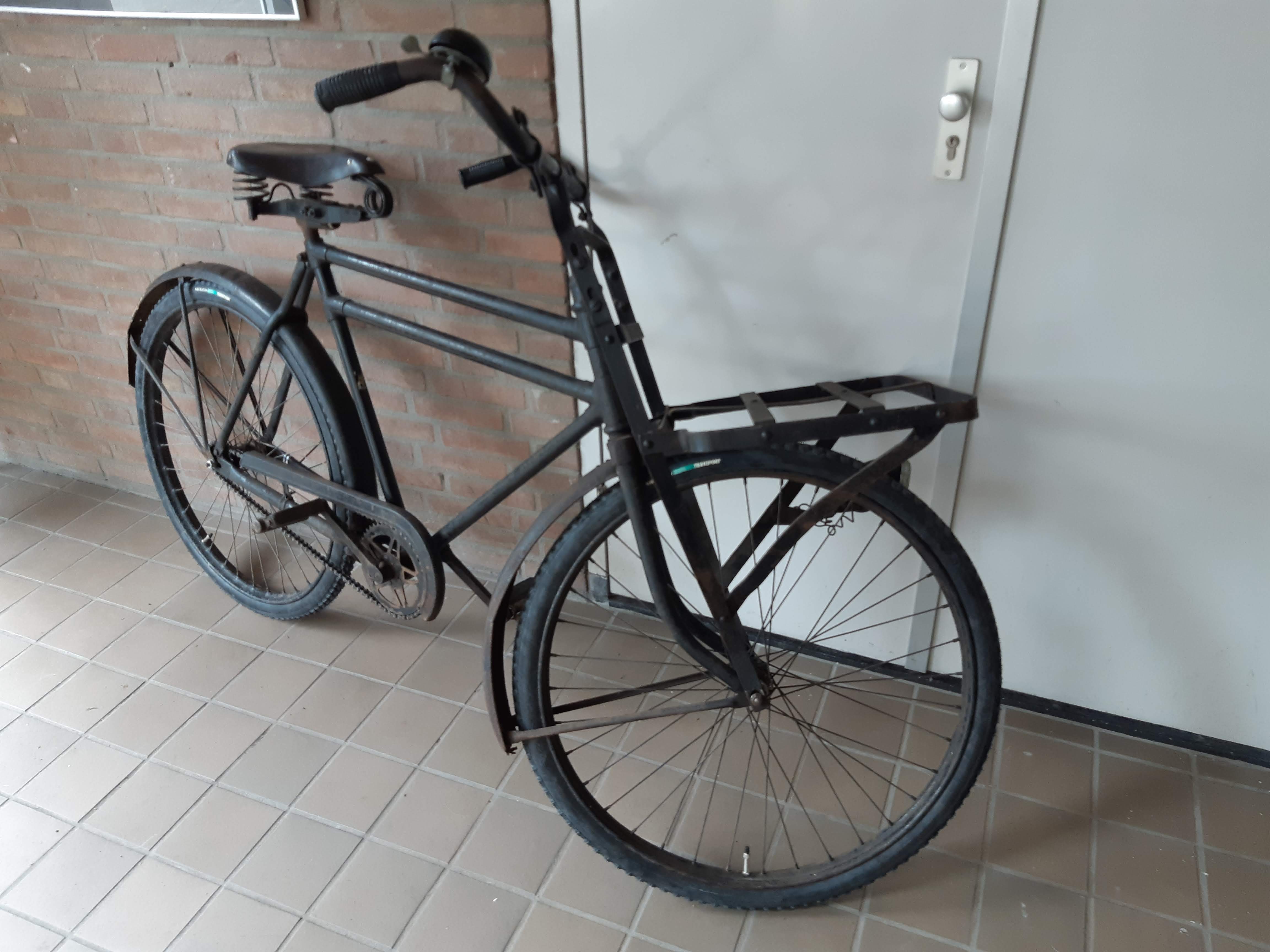

Ik heb inmiddels een midden-standaard gevonden voor mijn primarius transportfiets waardoor die met het achterwiel in de lucht komt te staan als ik hem parkeer. (zoals als onderstaand plaatje 2). Steeds de fiets tegen een muur parkeren wordt die ook niet beter van, vandaar deze oplossing. Dat ding ga ik morgen er eens opschroeven.
Nu blijft het probleem wel, dat het voorwiel blijft omklappen (al helemaal als de mand erop zit), dus dan valt de fiets alsnog net wel / net niet om. Nu kan ik mij herinneren, uit een ver grijs verleden, dat er een voorziening is die je op je fiets kunt zetten waardoor het voorwiel niet meer weg klapt als je hem kunt parkeren. Iets met een klem en een veer voor zover ik dat nog weet... Iemand enig idee hoe zoiets heet en wellicht waar dat te vinden is?

Wees wijs laat die standaard en vastzetter achterwege.
De reden dat ze niet op een transportfiets zitten is eenvoudig ; ze werken gewoon niet, een transportfiets is door z,n voorrek topzwaar en zal altijd de grond opzoeken als je em niet gewoon met de mand of het rek tegen een muur aanzet .
Je hebt een prachtig exemplaar en zo,n verandering is eerder een verarming en geen toevoeging ;)

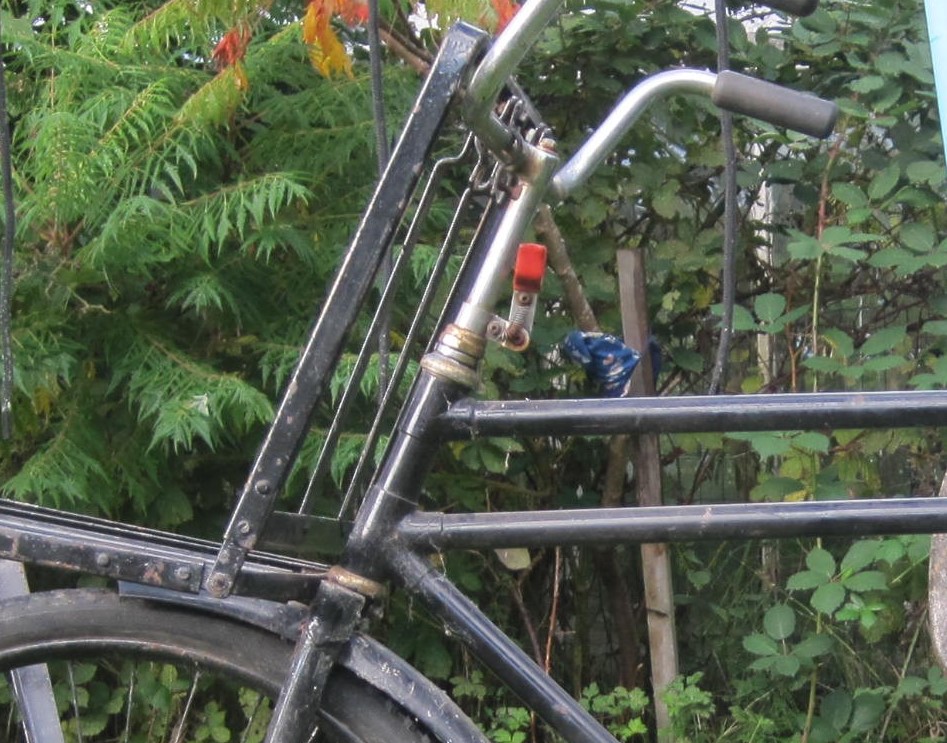

Ik heb er een oude spartamet stuurvergrendeling op gezet. Dat werk, mits je geen vracht voorop hebt. Maar ik heb er wel een Ursus bok standaard onder, die voldoende breed is om hem goed te stabiliseren. Zo'n standaard die je daar hebt is veel te smal en instabiel, en valt de fiets om met het minste stootje of zuchtje wind. Daar wordt de fiets ook niet beter op.

Op deze fiets van mij zit een stuurvergrendeling van een Spartamet. Die werkt heel behoorlijk, maar met een volle mand voorop zou ik er niet op vertrouwen denk ik. Helaas zijn ze nergens meer te krijgen, goed zoeken op Marktplaats dus.
Zelf eentje fröbelen kan natuurlijk ook, zo ingewikkeld zit ie niet in elkaar :-)

:idea: Verstandig advies! Die van Sparta werkt met een veer die 'm zowel in op- als neer positie op z'n plek houdt.
