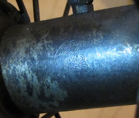

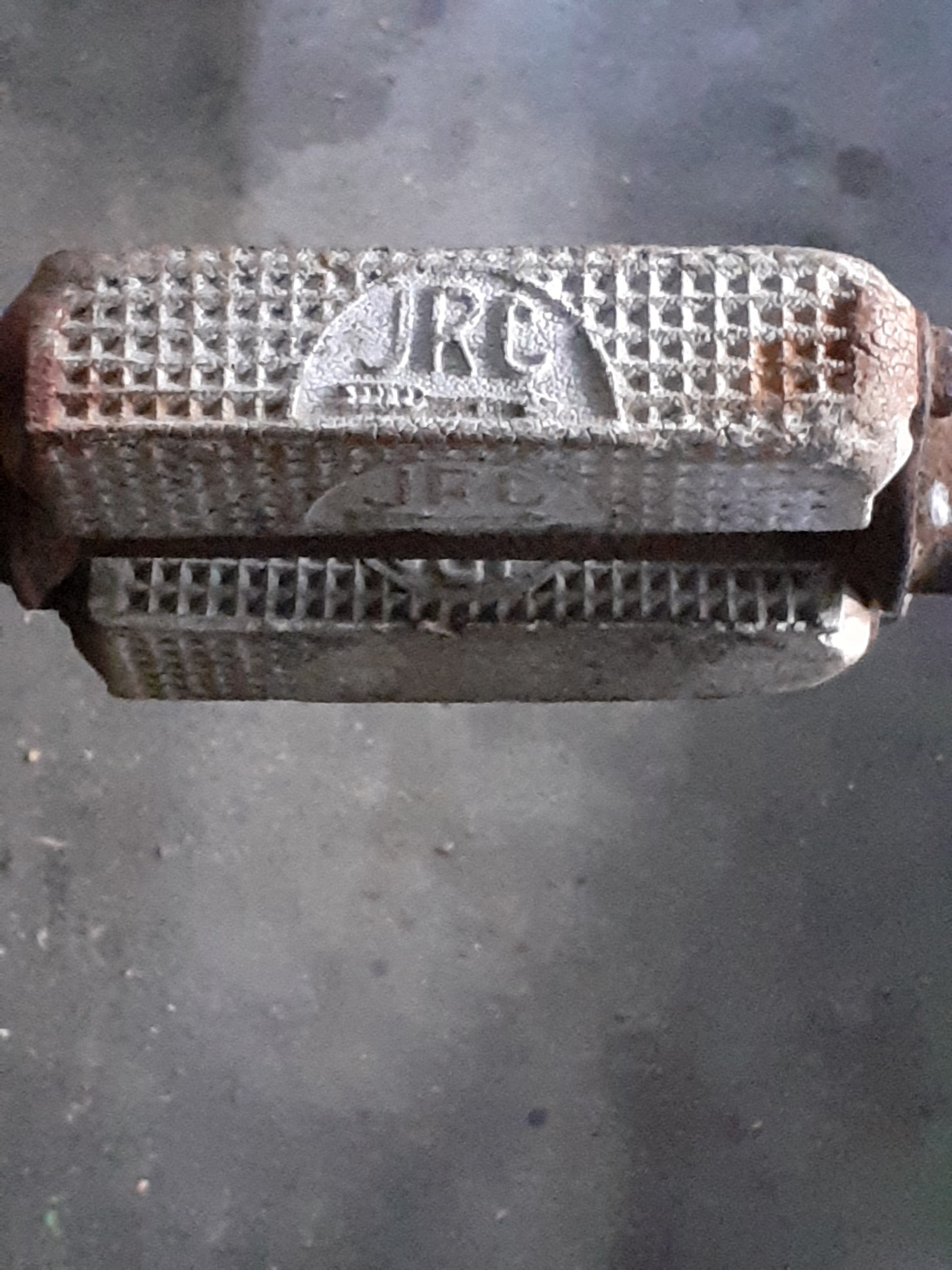

JRC pedalen natuurlijk! Niet zo mooi als die van mazzel! Heb je een voorbeeld van het arend logo , Jeroen?
Berichten: 1923
Re: Juncker abattoirfiets
peterbakker schreef: 15 jun 2020, 17.27 JRC pedalen natuurlijk! Niet zo mooi als die van mazzel! Heb je een voorbeeld van het arend logo , Jeroen?
Ah, toch JRC dus. Dat heeft niets met Juncker te maken, maar is een Belgische pedalen fabriekant als ik het goed heb onthouden. Ik had die fout ook al eerder gemaakt die te verwisselen met (Juncker) JCR.

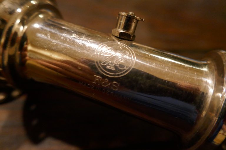

Het Fichtel & Sachs logo veranderd in 1929 naar een arend met twee cirkels eromheen. Daarvoor is het nog zonder cirkels:
En vanaf 1929:
De stijl van de arend veranderde regelmatig in de details tot begin jaren '30, dus kan ietsje anders zijn.
